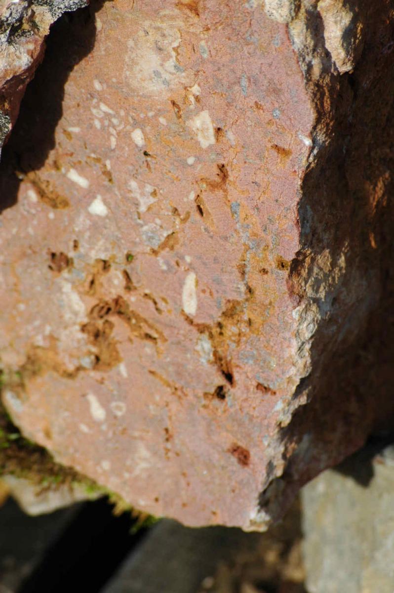

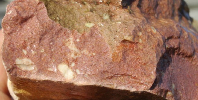

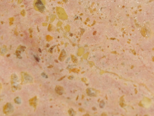

Avec un titre comme celui là, j'étais sûr d'attirer votre curiosité :wub:
Et pourtant il s'agit bien de pierre,
elle provient de Bourgogne (lieu précis = secret !!!!).
Mon soucis est de savoir comment elle a pu se former et à quelle période?
La carte géologique 1/ 50000 e m' indique la couche j2c,
la strate où se trouve cette variété de pierre est de faible étendue et se situe en dessous de cette couche.
Sans coupe stratigraphique du secteur, et d'après les simples informations visuelles des photos ci- dessous. quelle serait votre interprétation de ces taches jaune et ces petites veines violines?
La pierre contient aucun fossile et c'est un calcaire.
Masse volumique env. 2600 KG/M3
Je reste à votre disposition pour tout renseignements complémentaires.

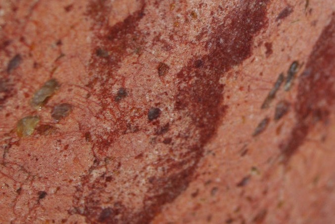

post-5862-0-45923400-1415995883_thumb.jp
post-5862-0-20465600-1415995892_thumb.jp

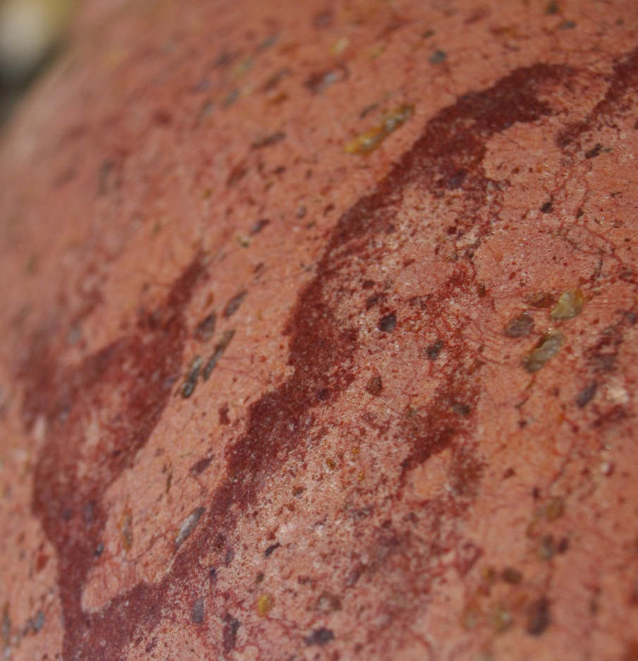

La photo est pas si flou que ça, c'est surtout la texture de la pierre qui est très fourbi.
Avec de fines veinules qui s'orientes dans tout les sens.
En la regardant de près on pourrait presque attraper de la conjonctivite.
Pour d'autres photos il faudra attendre un rayon de soleil, ici c'est brouillard toute la journée depuis plusieurs jours.
Les photos de l'affleurement c'est pareil il faudra attendre que je passe a proximité , je fais pas des km pour prendre une photo, ça sera a l'occas, mais bon... on verra surtout des strates et du lichen tout au plus.
J'ai une autre variété du même acabit mais en rose bonbon,
ça je l'ai sous la main et je peux prendre des photos dans un premier temps avec du........... soleil
slts.
calcaire : oui
sans fossile : alors là je demande à voir car même les mudstones de comblanchien contiennent de temps en temps des fossiles et "fossiles" ne signifie pas forcément bêtes centimétriques, la microfaune peut être présente !
les calcaires dit violine ne sont pas exceptionnels en bourgogne, cela me fait bien rire le côté secret des choses ! t'inquiètes c'est pas de la fluo !!
les "oncolithes cannabines" est un faciès relativement esthétique qui ne correspond pas à la photo mais qui est remarquable par les nuances rouges !
Je ne pense pas avoir dit que cette teinte de pierre soit rare ou exceptionnel, il ne faut pas dire ce que je n'ai pas dit !
cela me fait bien rire le côté secret des choses!
Moi aussi surtout au niveau professionnel. J'aime bien travailler des pierres qui présentent un certain intérêt décoratif sans pour autant les retrouver quelques mois plus tard chez mes confrères.
Simple (secret professionnel).
De plus on a pas à se justifier sur la provenance des choses, surtout lorsque celle- ci peuvent se trouver sur une propriété privée!
Pour les fossiles,il ne me semble pas en avoir vu la moindre coquille pourtant cela fait plusieurs dizaines d'heures que je travaille sur ce type de pierre (taille et polissage) et mon œil, je pense, doit, après 26 ans de taille de pierre être suffisamment exercer pour déceler un fossile.
​Dans le doute et pour ne pas affirmer les choses, je demande vos avis érudit concernant les taches jaune( fossile ou bien cristallisation) ?
Partant du principe que de nombreux forumeurs sont plus calés que moi en cailloux et que certains exercent même en Bourgogne, il me semblait tellement simple de demander directement ce que cela pouvait être.....
Etant donner que ce type de faciès peut se rencontrer..... ailleurs........ pouvez vous me renseigner sur l'étage géologique ainsi que la faune rencontrer à cet étage.
En espérant avoir été plus explicite dans ma demande.
Merci d' avance.
CDLT.

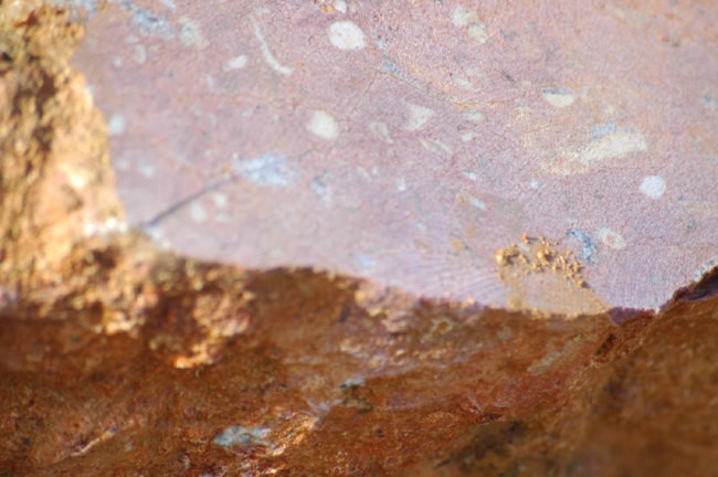

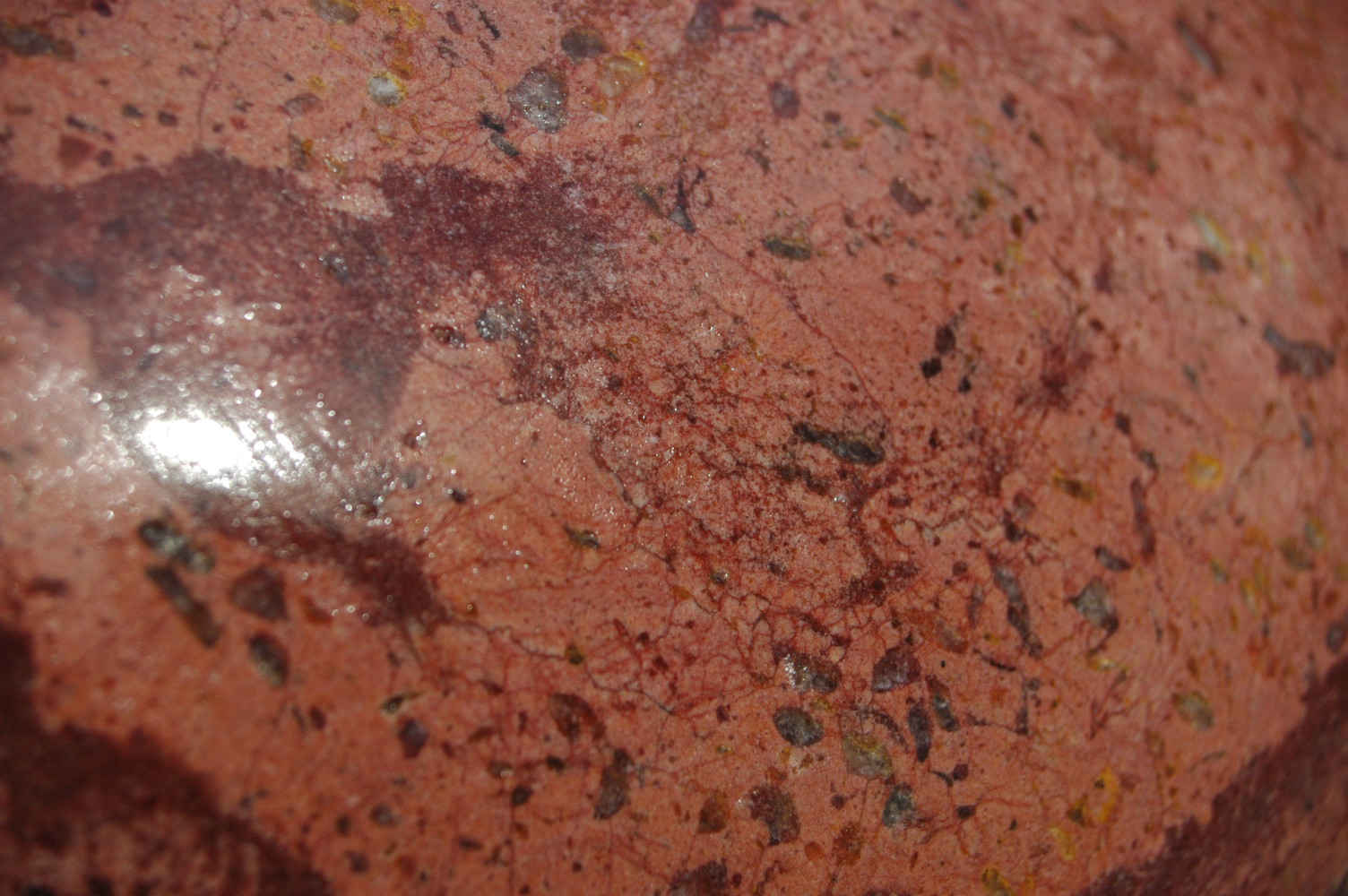

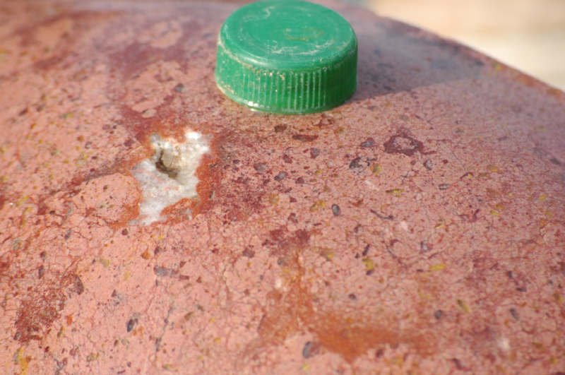

La suite des photos,
ça n'a pas été simple les pierres sont de forme convexe la mise au point est bonne uniquement à un endroit.
Je vois toujours pas de fossile et la pierre contient d'innombrable petites géodes remplies de calcite et surtout ces taches jaune.

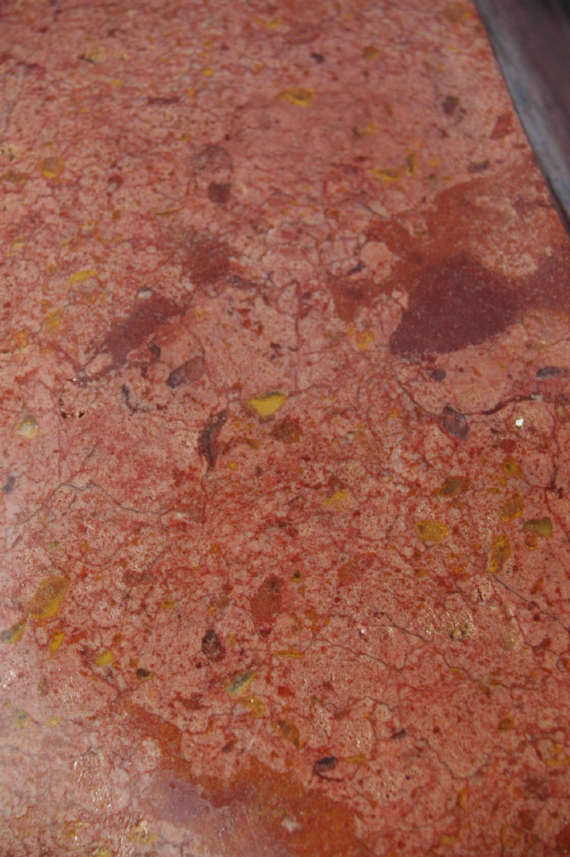

La rose bonbon et la violette par la suite.
Je peux pas faire mieux niveau photo.
A+
post-5862-0-76515400-1416510347_thumb.jp
post-5862-0-14433500-1416510389_thumb.jp
post-5862-0-65129600-1416510516_thumb.jp
post-5862-0-36743200-1416510552_thumb.jp

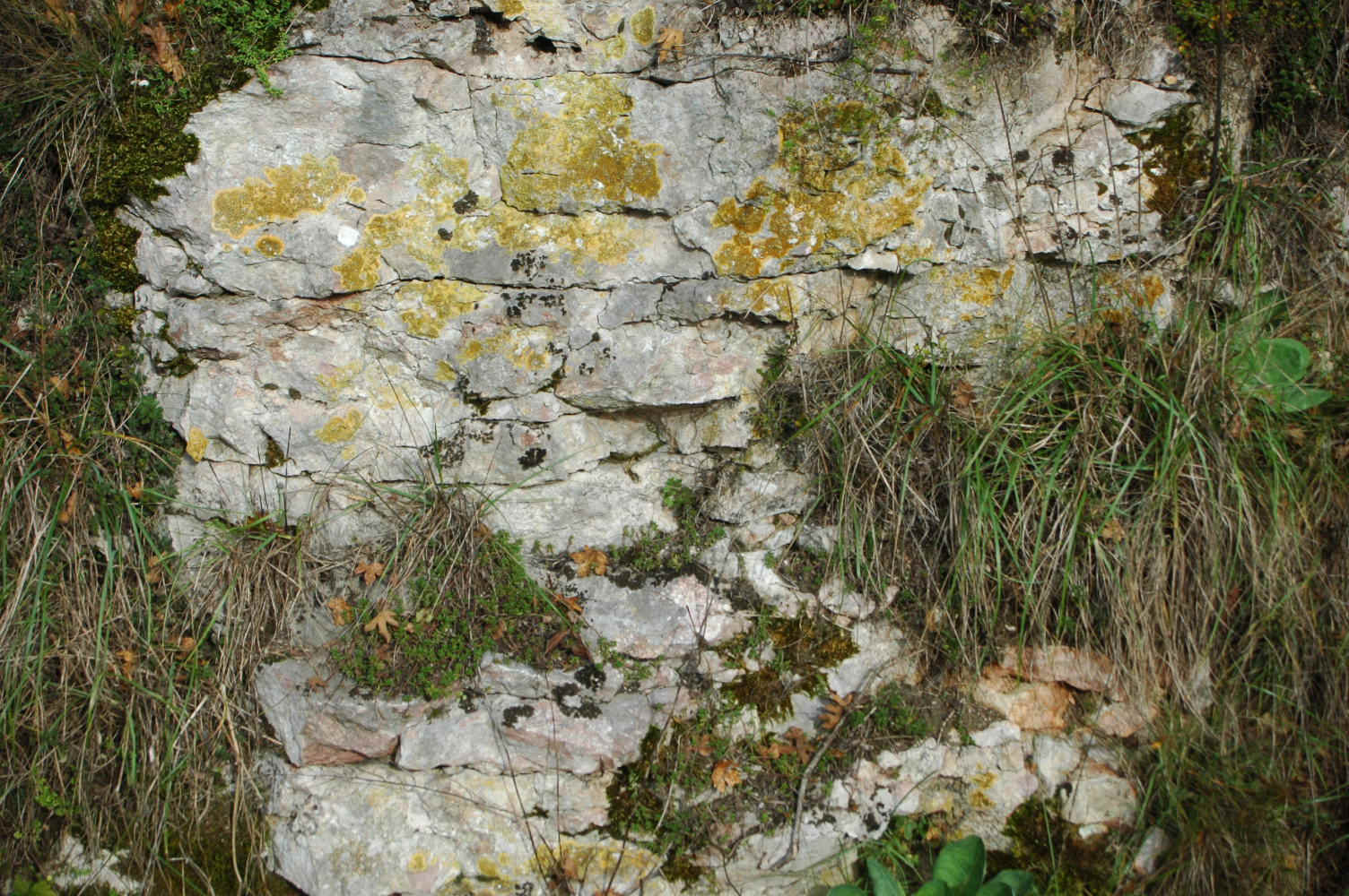

Peut-être,
par contre je ne connais pas l'emprise de la veine car il y a beaucoup de lichen,
donc je ne sais pas si c'est un banc complet ou une tache uniquement.
Dans certain secteur il s'agit beaucoup de pierres volantes.
J'ai un autre bloc ou sont apparent des cristallisations prismatiques blanches (dolomie?).
je prendrai des photos ça permettra peut être l'identification.

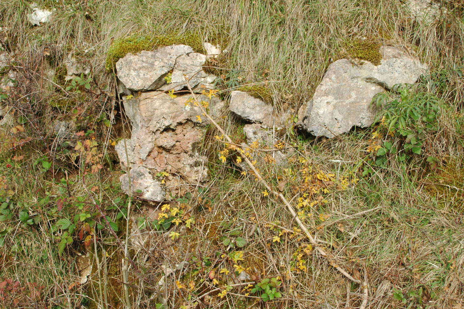

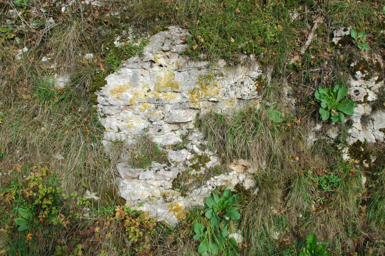

as tu une photo de la pierre brute ? ou mieux sur le terrain avec les lichens , si calcaire dolomitisé, la couleur est souvent rose orangé et l'altération météoritique fait apparaitre une structure granuleuse comme sableuse ! je n'ai pas l'habitude de voir des calcaires dolomitiques polis donc la détermination est plus dure
A plombière, sur l'A38 peu après la radar et juste avant l'ancienne route qui borde le canal, il y a un affleurement calcaire, au milieu de cet affleurement existe une couche de 1 m à 2 m d'épaisseur rose orangé car dolomitisé, il est assez visible car la bande rose tranche sur le reste blanc !
c'était bien visible il y a 20 ans mais je crois que c'est encore observable actuellement !
concernant les fossiles, j'ai très récemment visité des anciennes galeries d'exploitation de magnésium dans des calcaires près de beaune, aucun fossile n'est observable en raison de la ""recristallisation" (diagénèse)
Pour les grains jaune clair, je trouve que ça fait très clastique siliceux (a confirmer). Pour la couleur dominante : origine diagénétique possible sous une surface d'émersion. Il faudrait voir l'affleurement pour en dire plus ou examiner en détail les textures sur lames minces, connaitre l'orientation de la coupe aidera également.
Oui vers l' entrée de la grotte mais là c'est pas la même chose, ou tout du moins ça n'a pas le même aspect, mais bon parle t'on de la même chose parce- qu’il y a plein de faciès bizarre dans le secteur.
pas de marbre ni de calcaire ayant subi du métamorphisme sur la côte viticole de la côte d'or
J'ai pas dit que mes pierres provenaient de là :baillon:
je connais pas pourtant je suis (j'étais) du coin.

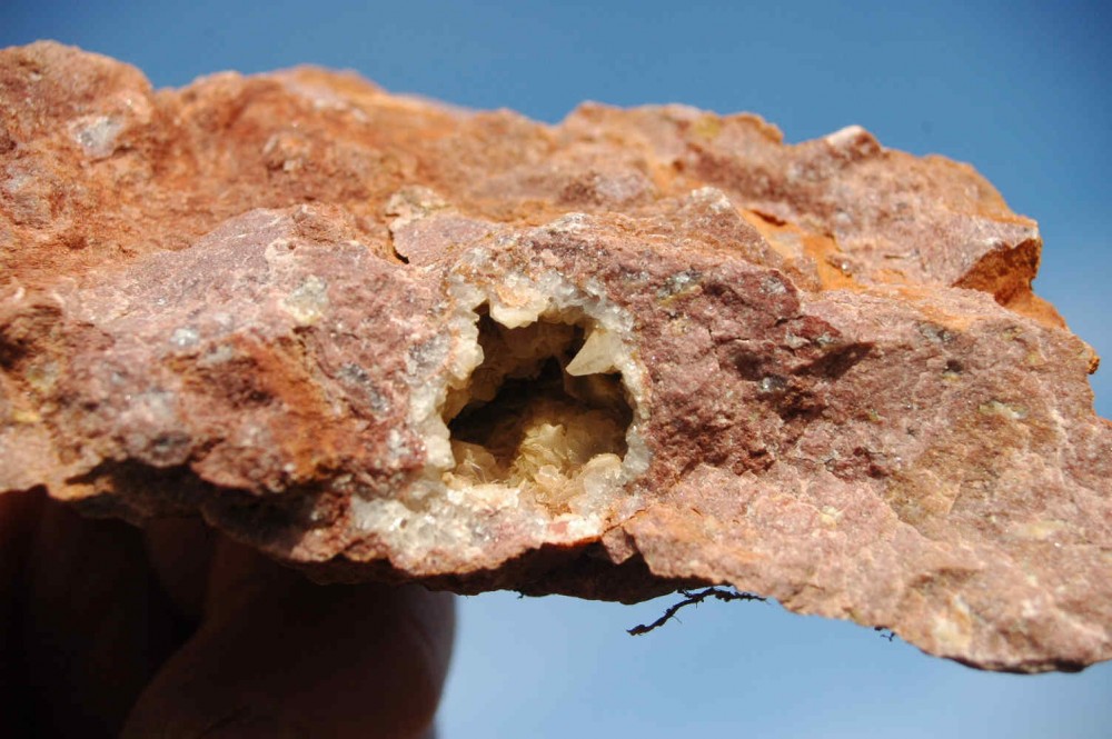

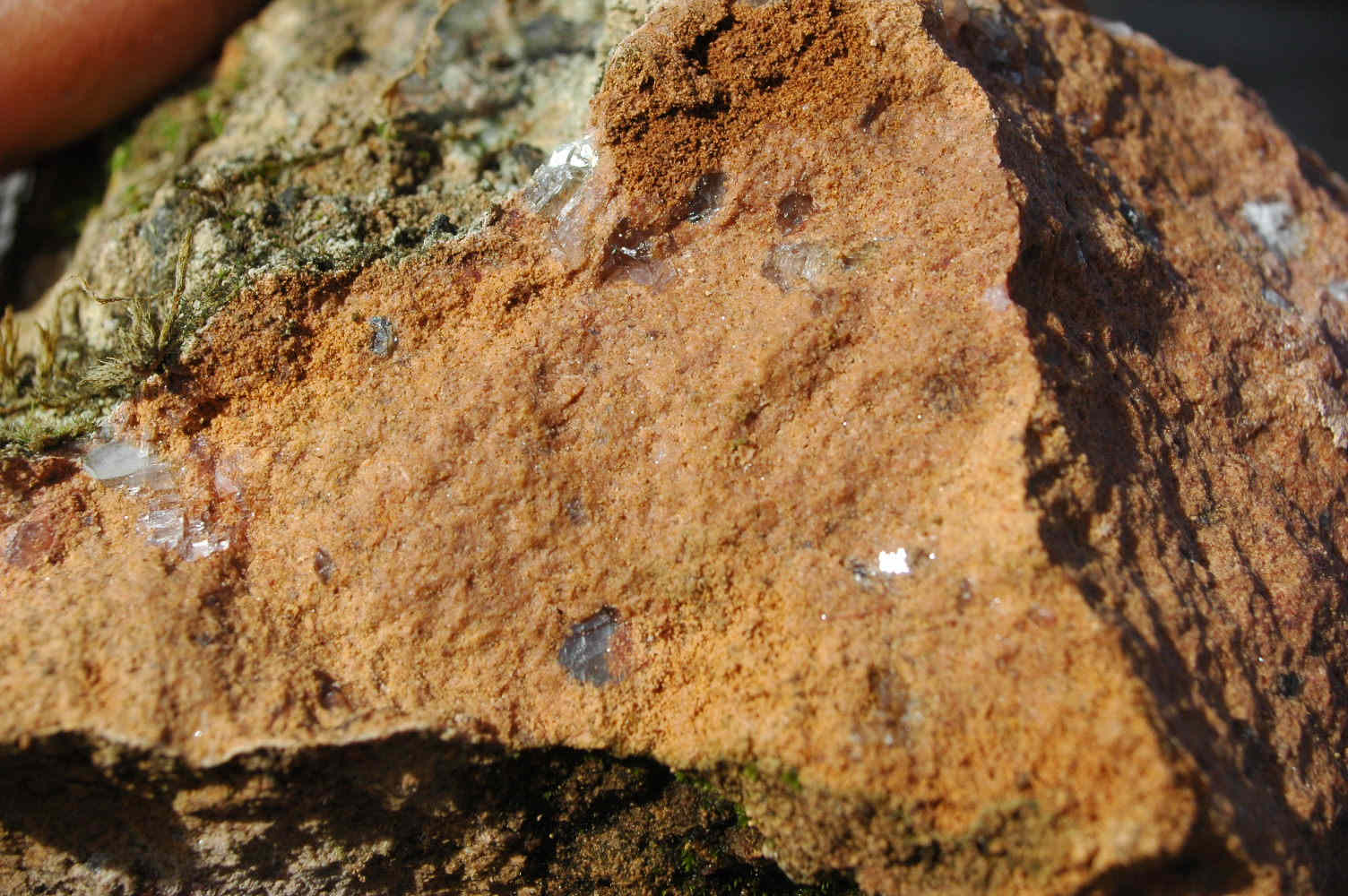

Non pas de silice, lors du polissage les parties jaune se polissent comme le reste sans faire d'indurés, de plus il y a des géodes de calcite: voir photo plus bas.

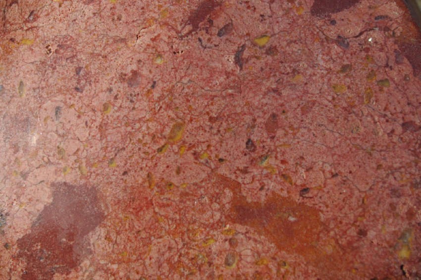

D'ailleurs en parlant de photos

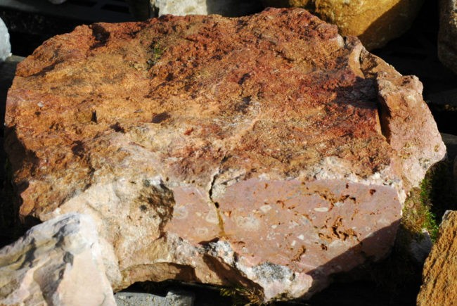

un bloc de 80 cm de cotés, l'éclat est conchoïdale,
cette partie contient des moises terreuses, mais au sein d'un même bloc on a des nuances très distinctes allant de la couleur des toutes premières photos à des couleurs comme celle-ci, voir orange parfois.
post-5862-0-96969100-1416677928.jpg.
Un gros plan sur des taches blanches (dolomie?)
la géode
post-5862-0-02512600-1416678188_thumb.jp
couleur orange
post-5862-0-72355000-1416678564_thumb.jp
les cristaux dans la partie orange ne sont pas les mêmes que dans la partie violette

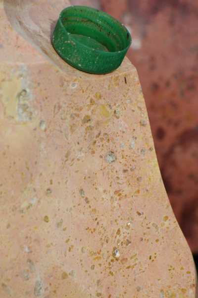

C'est poreux, du coup ce faciès est-il gélif ? => pas recommandé pour l'exterieur ? comme les bardages ou terrasses ?
=> il pensait peut etre à la pierre de Meursault ? Bathonien (J2)
Sinon on voit bien les dissolutions et recristallisations plutot concordantes avec de la diagenese sous emersion, à decrire dans le detail.
On voit des bioclastes, fragments d'echinodermes.

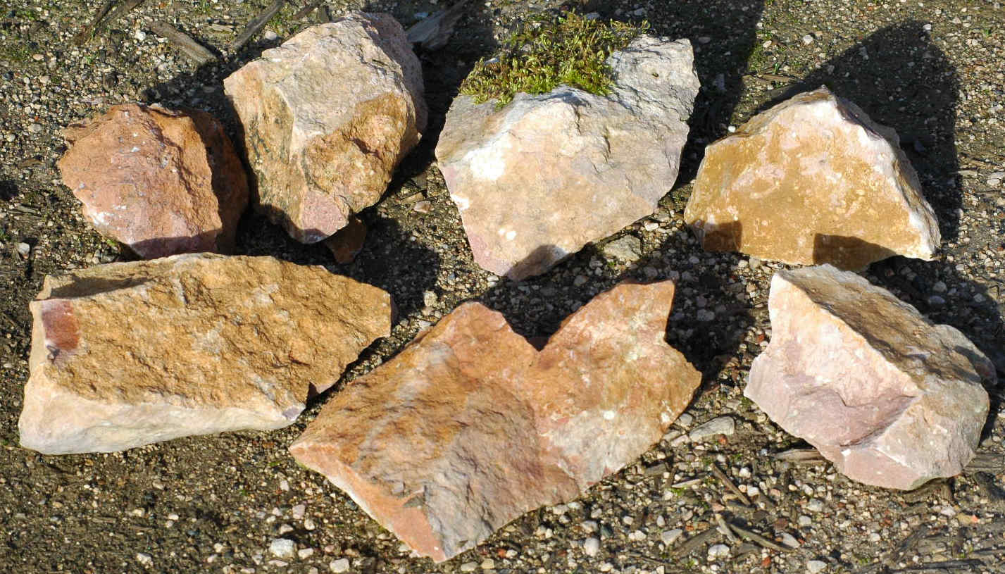

D'autres photos:
des pierres volantes, elles sont pas grosses, mais elles me servent quand même de carrière
post-5862-0-75667600-1416679360_thumb.jp
Les taches blanches!
post-5862-0-73576100-1416679501_thumb.jp
Pour la photo du (gisement) il faudra attendre plusieurs jours.
non, elles sont pas gélives sinon lors du polissage apparaît des pétures ou faillançage indélébile.
et surtout lors de la taille, elles sont pas franches et cassent dans tout les sens.
Pourtant ce sont des pierres qui séjournent depuis des décennies aux intempéries (on a du bon cailloux en Bourgogne :yes3: ).............
Il est préférable de travailler une pierre saine sinon on a des surprises au risque de perdre de nombreuses heures de travail.

Merci d'avoir consacré du temps pour me répondre, il y a une telle variété de roche et d'aspect que cela dépasse bien souvent mon degré de compétence.
J'ai regardé de plus près, l'on peut différencier au moins cinq nuances différentes dans une strate de moins de trois mètres de haut.
Ces teintes vont du violet profond, au violet moucheté, au rose plus clair, en passant par des teintes orange ou ocre jaune foncé.
A proximité on retrouve les pierres sédimentaires habituelles de couleurs beige à fossiles.
Les bancs les plus profonds sont les plus foncés et ne sont pas tous apparents, ce qui laisse présager d'autres découvertes intéressantes.
