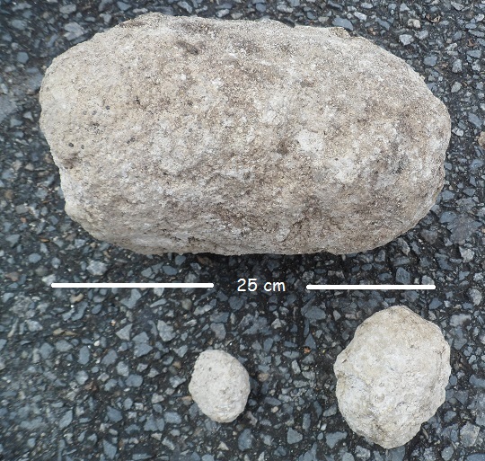

Un rien me fait plaisir. J'ai donc plaisir à vous présenter ces Stromatolithes, ramassés cet été en Champagne,
sur un terrain du Thanétien.
post-4205-0-93474600-1415346655_thumb.jp
De grande taille, ou de tailles plus modestes, ces blocs presque difformes cachent de belles choses.

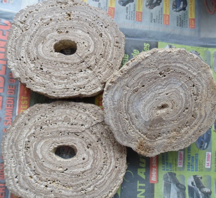

Un petit ouvert comme j'ai pu révèle déjà ses couches "concentriques"
post-4205-0-03985200-1415346774_thumb.jp

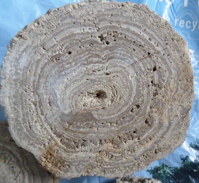

Le plus gros scié plus professionnellement montre son élagante structure interne.
post-4205-0-20715700-1415346847_thumb.jp
Dommage que les nucleus soient fragilisés, et disparaissent (par dissolution, ou au sciage ??)

Tu as des Physa dans ces nodules, géométrie sénestre atypique.
Quelques experts de ce site sur le forum... Il y a possibilité de couler une résine pour le moule interne des coquilles.
Il devrait y avoir l'équivalent au Sud de la Montagne de Reims ou vers le secteur de Fleury -Damery.
Equivalent stratigraphique [d'une partie] des Marnes à blocs de Craie durcie.
Next50MY; ça vient de pas loin. Et j'ai trouvé qques Gastés dans certains blocs, mais trop abîmés pour être identifiés et/ou présentés.

La personne les radiographies, puis les scies au bord de l'animal initial qui à disparus, il coupe le nodule au ras du fossile disparu le plus proprement possible et ensuite moule les contre empreintes, donc en principe tu n'auras rien dans que du vide, j'essaierais de faire des photos, le résultat est assez bluffant on dirait de vrai fossiles moulage en plâtre.

Pour moi, il est évident que les objets trouvés par Philou29 sont des constructions stromatolitiques, et plus précisément, comme il s'agit de formes libres, d'oncoïdes.
La période, le Thanétien, leur était propice.
Ils se sont formés en eau douce, en milieu très peu profond et suffisamment agité pour ne pas finir fixés au fond.
N'importe quel débris, d'origine animale, végétale, ou minérale, se retrouvant au fond de l'eau a pu servir de germe à ces pisolites.
On voit bien sur l'échantillon de la quatrième photo du message #1 que l'encroutement s'est fait préférentiellement en direction de la lumière au début de sa croissance (mais en étant en perpétuel ballotage), puis l'échantillon a du être déplacée, et il a alors régulièrement changé de position.
Pour ce qui est des germes, il n'est pas très étonnant de ne rien retrouver, à part un moule, car la formation d'un oncoïde de cette taille nécessite un certain temps, temps durant lequel la matière organique du germe à généralement le temps de se décomposer (formation à très faible profondeur, en milieu agité, donc oxygéné, avec, en plus une très nombreuse population microbienne).

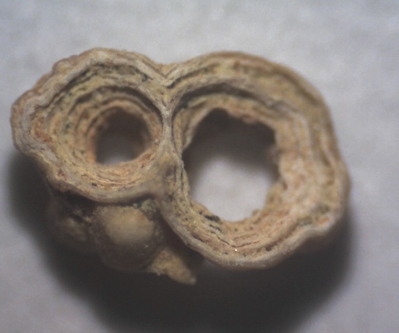

Pour répondre à Pierreux, je dirais que cela peut être un Stromatolithe.
Pour répondre à STR : merci pour ces explications très pédagogiques (autrement dit aisément compréhensibles par un vieil amateur) qui me vont très bien.
Philou
Exactement.
Pour Pierreux, idem un stromatolithe (des jumeaux) possible.

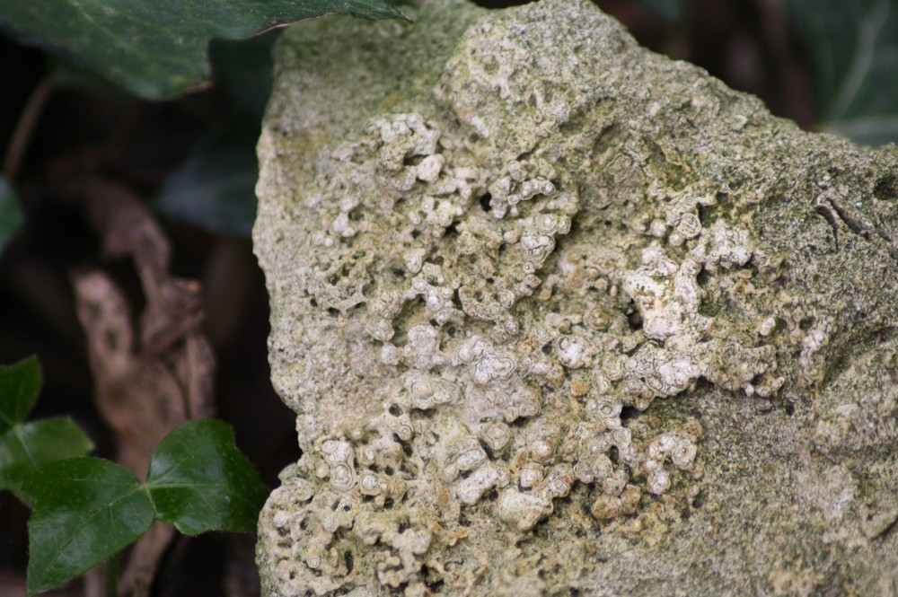

Quel étage ? quelle région ?
  • 2 mois après...
Joli et peu étudié dans le Lutétien.
Sans doute une surface d'émersion avec ennoiement lacustre avant karstification.
On pourrait presque écrire un bouquin rien qu'avec cet échantillon et l'affleurement qui va avec.
Une SB que quelque un(e)s cherchent en ce moment.. Oups
Limite de séquences (Sequence Boundary). Sous entendu :
Entre deux ensembles marins se trouvent des sols fossiles, émersion ou pas.
Ces sols peuvent être en fait des plages ou des vasières ou bordures de ruisseaux.
Quand tu identifies ces surfaces ou qu'un géologue bienveillant le fait pour toi, tu peux augmenter tes chances de trouver des niveaux à mammifères.:. Quelques uns ici l'ont compris toi y compris.
Il existe des domaines exclusivement marins ou des SB s'expriment par d'autres faciès comme des arrets de sédimentation.
SB en résumé c'est une surface qui correspond généralement à une baisse du niveau marin et exprimée en analyse séquentielle. Pas'compliquée à comprendre et à démystifier absolument.
La complexité vient du travail de synthèse entre d nombreux points d'observation du bassin sédimentaire puisque à un même moment les environnements de dépôts sont bien différents entre l'amont et l'aval du bassin.
