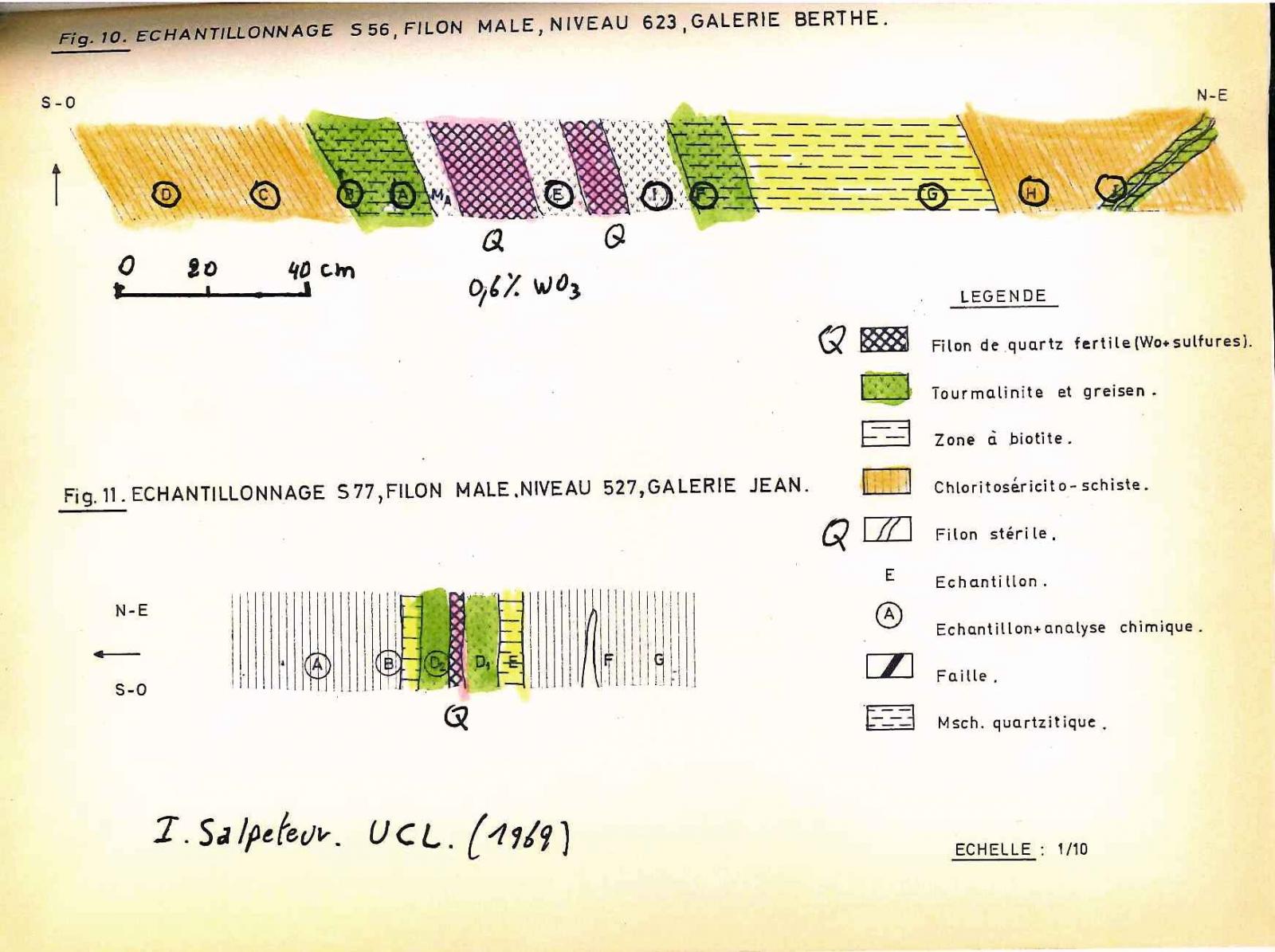

Je poursuis l'illustration de ce sujet par 3 documents :
-une photo prise à la sortie de la galerie supérieure (Filon Berthe ?) en 1969.
-une carte de la géochimie de surface réalisées par P. Sonnendrucker en 1963 (?)
-un schéma des altérations hydrothermales aux épontes d'un filon avec zone à tourmaline importante.
