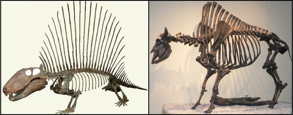

Au cours de mes études j'ai réalisé un rapport bibliographique sur le Spinosaurus et ce qui m'a le plus intrigué c'est son voile neural.
Le voile du Spinosaurus est assez inhabituel bien que d'autres dinosaures de la même époque et de la même zone aient développé une structure similaire sur leurs vertèbres dorsales. Ou comme celui du dimétrodon, reptile mammalien qui vivait au permien, avant l'apparition des dinosaures. Néanmoins, la forme de ces processus épineux est bien différente de celle de ces reptiles mammaliens puisque ils ne ressemblent d'aucune manière à des aiguilles.

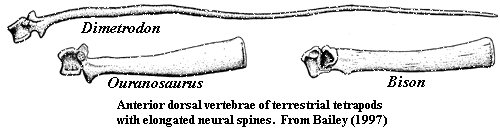

Masse musculaire : les épines neurales ont une forme qui rappelle celle des vertèbres dorsales du Bison antiquus qui vivait au Pléistocène. Cette ressemblance a amené le biologiste/paléontologue Bowman Bailey (1997) à déduire que les épines neurales de Spinosaurus n'étaient pas le support d'une voile de peau, mais plutôt d'une bosse de graisse comme c'est le cas chez nos bisons actuels. Par ailleurs, certaines épines neurales de Spinosaurus sont fortement inclinées ce qui, d'après lui, suggère qu'elles servaient de points d'attache à des ligaments et des muscles obliques puissants. Le centre d'équilibre de ce théropode devait être transféré au devant de membres antérieurs avec la masse de la bosse, contraignant peut-être de cette manière une posture quadrupède à ce dinosaure.

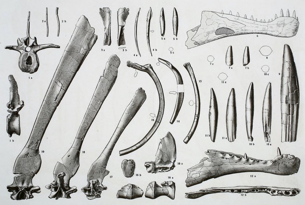

Pour ma part quand je regarde la forme des épines dorsales chez ce dinosaure je penche plus pour la théorie de Bowman Bailey car ça ressemble vraiment aux vertèbres du bison. Vous en pensez quoi vous ?

Si je me réfère au ratio hauteur de vertèbre/diamètre du thorax par rapport à celui du bison, je me dis que le spinosaure serait en équilibre instable (si masse graisseuse il y a)...
Bonne idée, et c'est vrai que les épines neurales sont plus proche du bison que celle de Dimetrodon

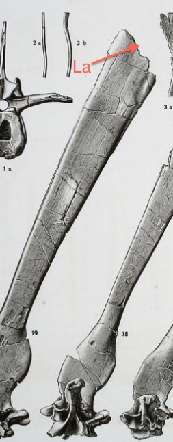

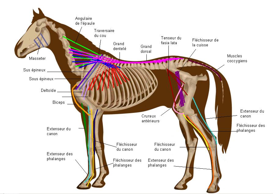

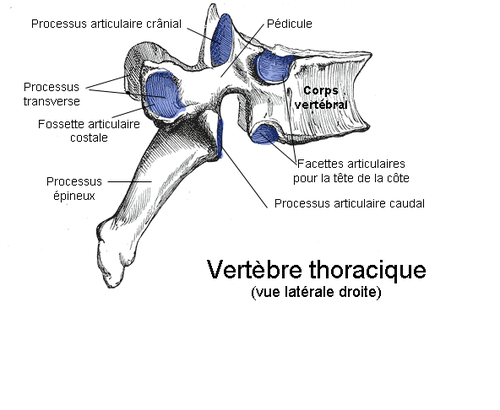

Un peut d'anatomie:
A-The-left-multifidus-muscle-posterior-view-B-right-quadratus-lumborum-the-lower-interspinalis-the-lower-four-right-rotatores-and-left-intertransversarii-muscles-posterior-view.jpg
Sur les apophise épineuse des vertèbres de dinosaure, observe t'on les points de fixation des ligaments supraspinaux? oui!
