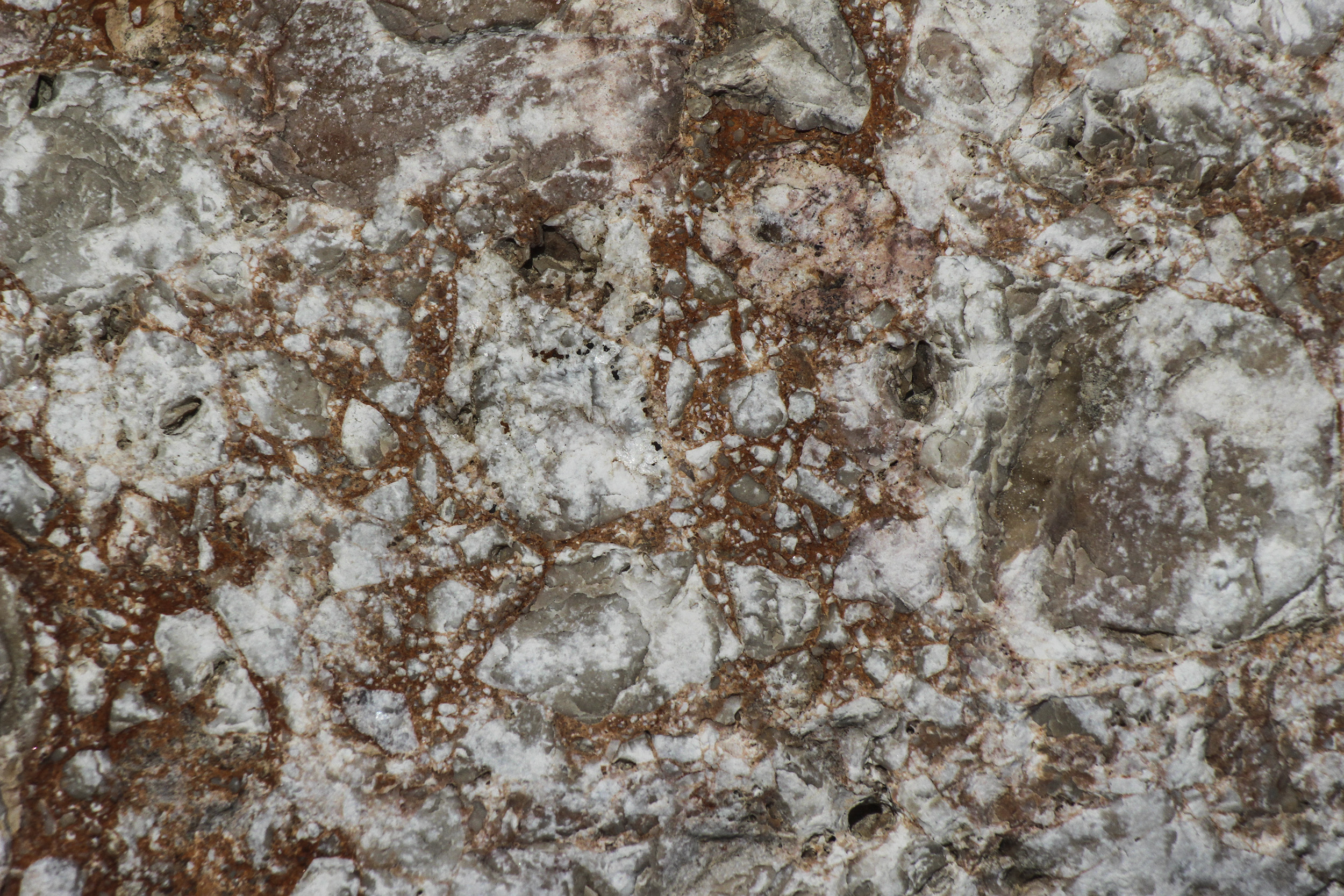

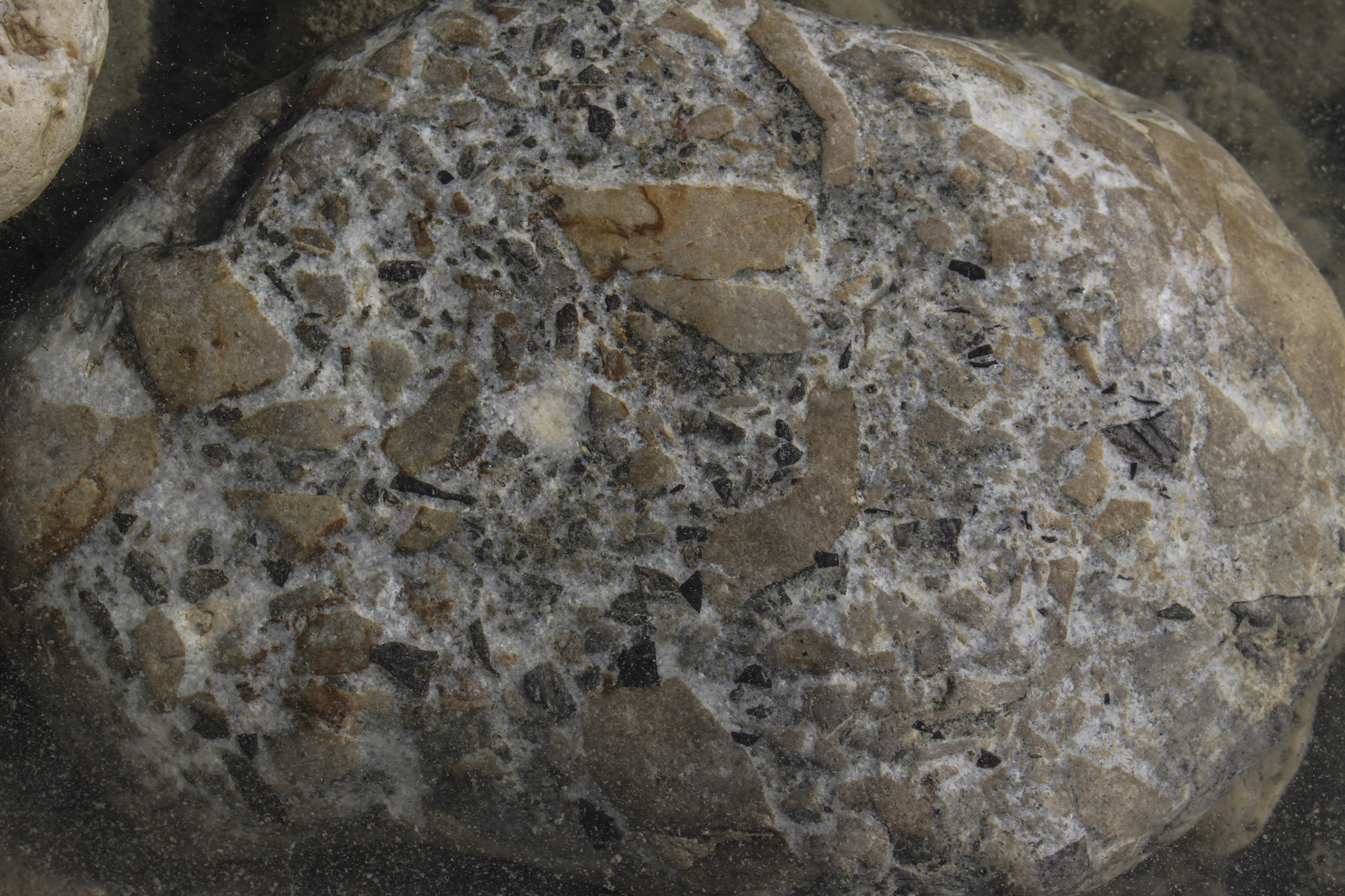

Deux galets, deux conglomérats, des brèches polygéniques, à éléments anguleux et constituées de plusieurs roches.
Dans cette brèche, en haut, on remarque la présence d'un micro granite ou d'un rhyolite, pas d'une arkose. La taille des plus gros éléments est pluri-centimétrique.
Cette brèche a été photographiée sous l'eau, les éléments noirs sont des éclats de silex.

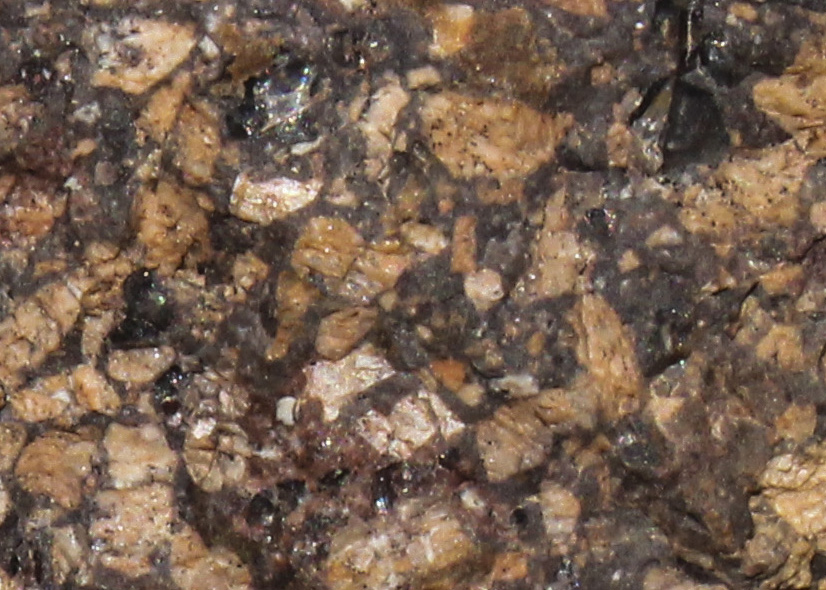

Alors voici les grains de quartz vec l'emoussé sédimentaire et le fragment de feldspath.
c'est une roche sedimentaire ou volcano sedimentaire (ou bien un truc plutonique exceptionel :mort de rire:)
peut etre un fragment de mica en bas. Sorry my friend mais la matrice toujours pas convaincu par un microgranite.

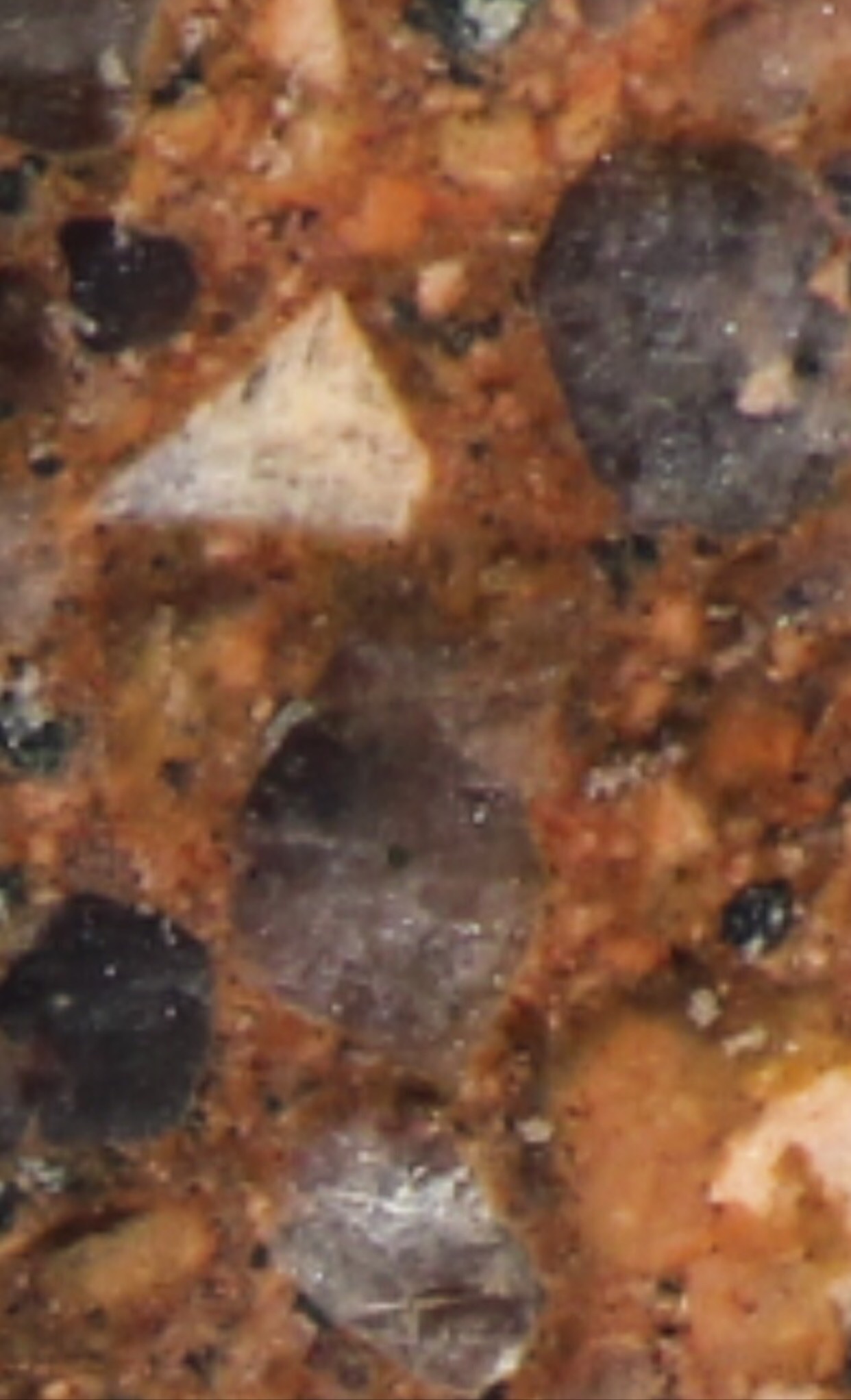

Invité jean francois06

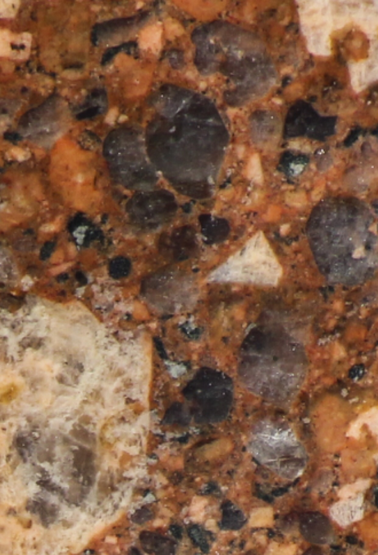

On y voit des quartz (arrondis?) de 1mm pour les plus gros, des morceaux de roches plus sombres, des fragments, dans une matrice qui semble contenir encore des petits cristaux.
Une autre vue, avec un beau quartz au milieu, et beaucoup de fragments.
J'ai posté ici, en utilisant quelques critères donnés par Next dans ces précédents posts.

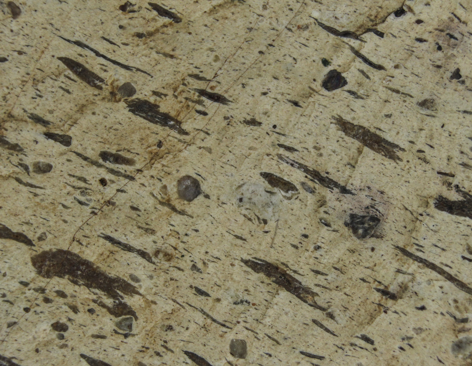

Ah, j'oublais: une ignimbrite ne peut pas avoir une texture microgranitique puisque ce n'est pas un microgranite! Pfouh...Dur, dur!
