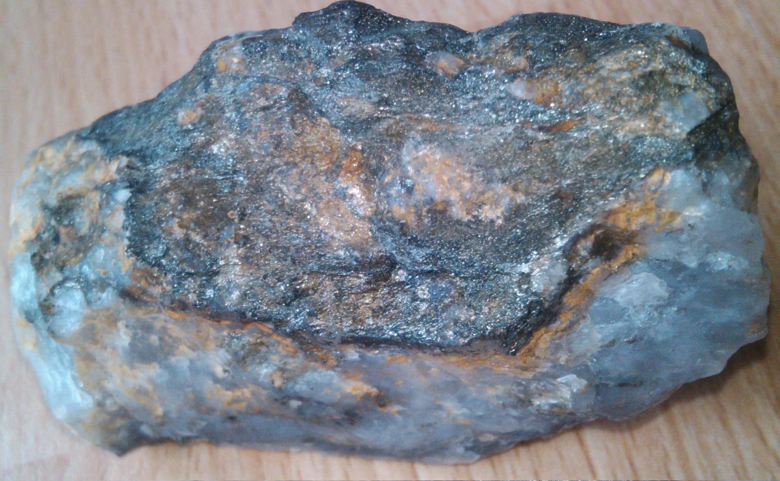

J' ai en ma possession un échantillon de quartz de 6 cm que j' ai obtenu en cassant le bloc initiale, lui d'environs 15 cm. Il se trouvait dans le var, sur une plage de la mer Mediteranée il y a trois mois.

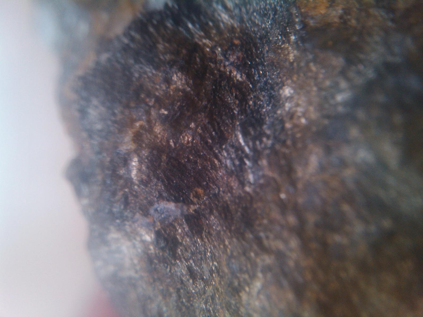

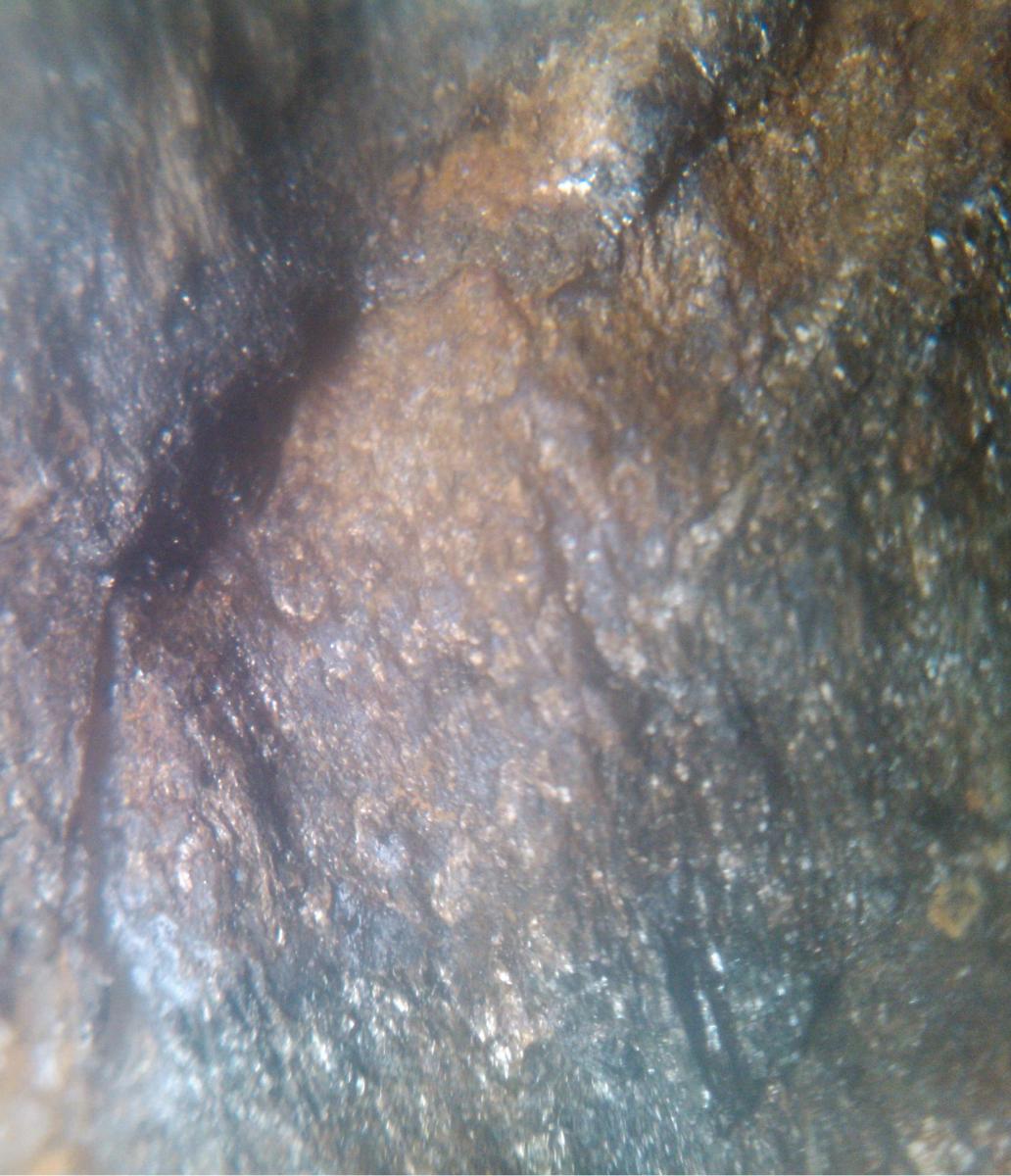

Sur mon échantillon (donc à l'interieur du bloc) se trouve une couche verdâtre, brune et doré d'environs 2 mm, et de la rouille et présente autours. J'ai initialement pensé qu'il s'agissait de pyrite, mais voilà : la dureté sur l'echelle de Mohs est de 2, mon ongle suffit pour deformer et faire de la poudre. Les éclats sont à peu près rectangulaires, en tout cas minces et longs. Je ne peux pas observer une cristalisation à cause de mon matériel, juste une loupe compte-fil.
De plus, même après etre à l'air libre depuis fin décembre il dégage une odeur. Il n'est pas attiré par l'aimant, et les traces sur le papier qu'il laisse sont noires.
Pouvez-vous m'aider à l'identifier ? Les photos de près ont été prises à travers la lentille de ma loupe. Si d'autres photos sont nécessaires, ou d'autres tests, n'hesitez pas à me demander, merci !

Bonjour .
Il est probable qu'on soit face à un fragment de Pyrite qui est en train de se desagreger ; l'odeur que tu sent est sans doute celle de l'acide sulfurique qui est produit à partir de la pyrite au contact de l'humidite ambiante .

minéral > mica et roche > micashiste sur filon de quartz

Pour l'odeur, il y a ce que les géoloques/mineurs/prospecteurs appellent du "quartz fétide" : c'est un quartz qui sent le soufre, l'œuf pourri (ou quelque chose dans ce genre) quand on le casse après quoi l'odeur s'atténue. En général, c'est souvent du quartz qui renferme des sulfures.
Coucou
c'est un bloc de quartz (visible sur la photo 3 en bas) recouvert de micaschiste (tendre et maléable). Lequel micaschiste renferme fréquemment des micro grains de pyrite, du staurotide (près des Mayons dans les collines) ou du grenat (comme au torrent de sarvengude à collobrières). Ces grains de pyrite sont en cours de décomposition, d'où la rayure facile, les cassures esquilleuses et l'odeur (H2S possible)

D' après tout ce que vous me dîtes, c'est un mélange de micashite et de pyrite en décomposition ... D' accord ! A -t-il un moyen pour que ça arrette de se décomposer ? Ca n' est d' aucune valeur mais je le trouve malgré tout joli à regarder.
Pour éviter la dégradation d' un minéral sensible à l' humidité de l'air (de 50 à 85%), le principe restera toujours le même: l' isoler de cette humidité.
plusieurs solutions: le recouvrir d' un isolant non agressif comme un vernis (pour anorak, voire de la laque, de l' huile de vaseline ..., tout en s' assurant que la pièce soit bien sèche en intrinsèque: la majorité des minéraux sont composés de molécules d' eau (H2O) en plus ou moins grande quantité, il n' est pas sûr que tu puisses arrêter cette dégradation. Autre solution: la mettre dans une boîte hermétique. pour retirer l' humidité de cette boîte, il faut un "capteur": chlorure de calcium, sel que l' on trouve dans les déshumidificateurs du commerce mais pas sûr qu' il ne dégage pas un autre composé qui vienne interagir sur ton minéral.
