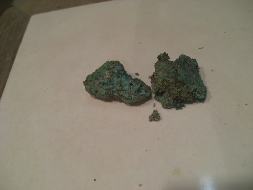

Bonsoir à tous,
Voila il y avait cette sorte de je ne sais quoi assez présente là où j'ai trouvé de la galène (voir nouvelle découverte)
C'est extrêmement fragile, un peu la texture de l'argile sur les morceaux humide et une belle couleur qui va du vert au bleu turquoise.
Si vous pouvez m'éclairer.
Merci
post-11744-0-10502500-1391281094_thumb.j
Plus que de l'argile ça me fait penser a un gley.
Il faudrait en savoir plus sur le mode de gisement (sol fraîchement expose? trouve au contact des sulfures uniquement?)
Si ce n'est pas un gley la couleur peut dériver de l’altération des minéraux alentour, mais si les sulfures restent frais, ça parait étrange.
Tu as pas mal d'argiles vertes dans pas mal de bassins sédimentaires ou dans des remplissages de fractures de granitoides.
Pour vérifier la nature argileuse tu places l'échantillon sur un radiateur pour voir si ca se durcit et se fissure. Une fois sec tu arroses: si c'est de l'argile ça va gonfler.
Sinon à discuter.
La couleur verte, à gris bleutée provient souvent de la transformation des minéraux riches en fer et magnesium, ou alors de propriétés réductrices.
Mais la je parle en général. Si tu donnes le contexte de la roche environnante, on affine !
Saint Jouin Bruneval (76) ?
ou plutot :
http://www.geoforum.fr/topic/18562-vos-decouvertes-de-mineraux-les-plus-recentes-2/page-243#entry475024
Oui le
Oui sol fraichement exposé et trouvé seulement au niveau de la galène.
Oui
Les sulfures ça donne un milieu réducteur qui caractérise parfois des argiles vertes ou bleues. Probablement une altérite argileuse.
Sinon chercher côté chlorite ...
En cherchant la définition de gley : on arrive à la même conclusion !
http://geologie.mnhn.fr/glossaire/gdef.htm
Gley - n. m. - Horizon pédologique formé à la suite de la stagnation d'eau. Le gley tient sa couleur, vert à bleu-gris, du fer oxydé
voir avec Quaternaire notre "Dr Sols"
en effet, horizon reductique pédologique (gley) probable, lié à la présence d'eau dans le sol qui entraine des conditions reductrices.
alors c'est une néoformation (chalcantite possible mais peut être pas que !) qui se forme en auréole autour d'un filon de ce qui semblerait être du cuivre gris (tennantite ou tétra ) avec chalco et pyrite et peut être arséno ... le tout devant passer par la case identification et peut ête analyse !!
donc à suivre !!
