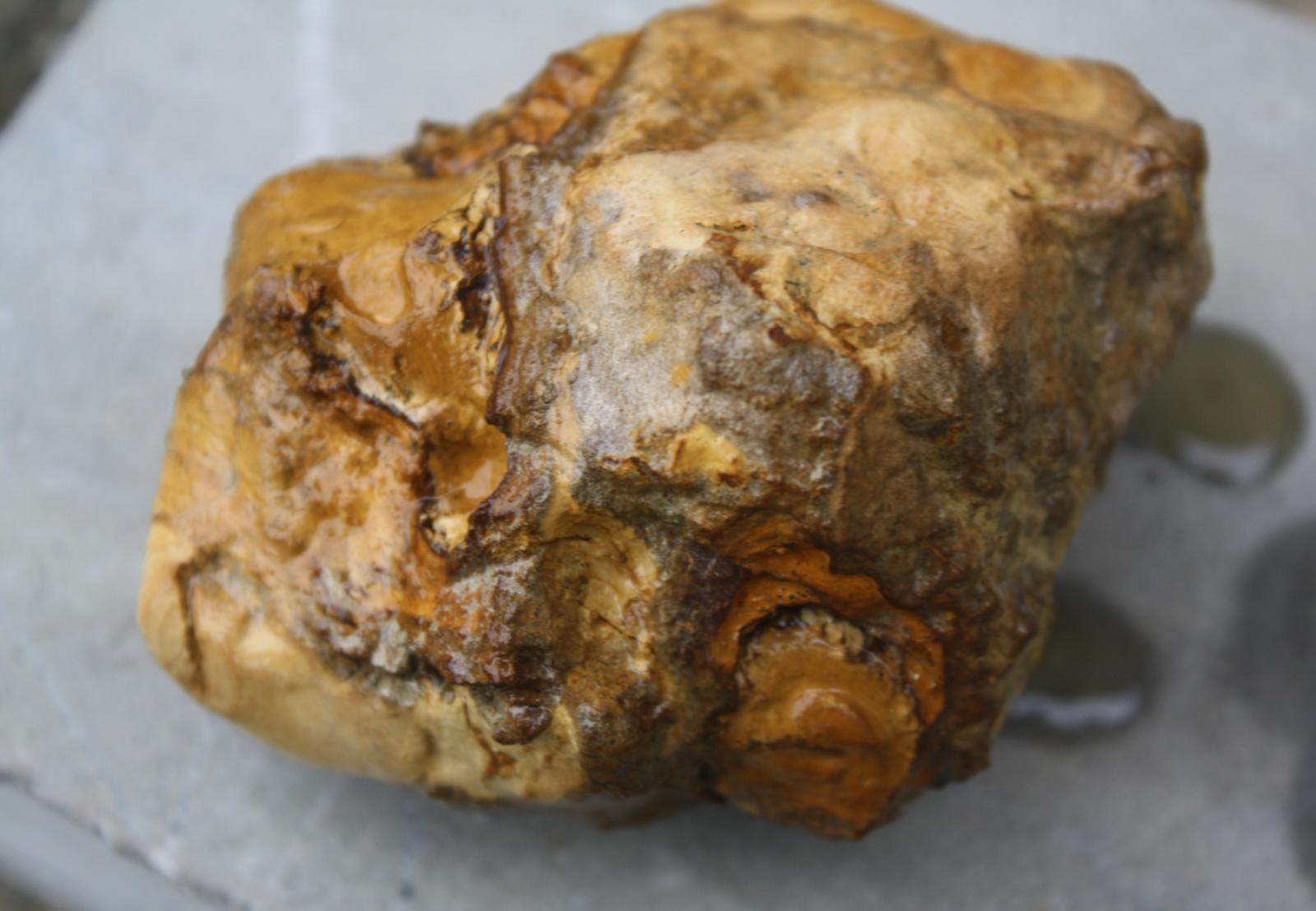

Quaternaire Posté(e) 29 octobre 2013 Signaler Posté(e) 29 octobre 2013 Ses concrétions sont probablement des manchons racinaires. Concrétions d'oxyde ferrique liée à la circulation de l'eau et des ions qui précipitent quand la plante pompe. Next, je ne pense pas que cela soit des rhizolites dans ce cas. Citer
Quaternaire Posté(e) 29 octobre 2013 Signaler Posté(e) 29 octobre 2013 Peut être un morceau de végétal fossile Citer
Next50MY Posté(e) 29 octobre 2013 Signaler Posté(e) 29 octobre 2013 voir un autre exemple ici dans les sables marins du Thanétien affectés par des circulation de fluides sous un paléosol des végétaux supérieurs (Palmiers supposés). +/- même période possible que la base de la section examinée ici et phénomène similaire à celui présenté par Pierreux, concentration d'oxyde ferrique autour du système racinaire. http://www.flickr.com/photos/agbp/5990039979/ Citer
Quaternaire Posté(e) 29 octobre 2013 Signaler Posté(e) 29 octobre 2013 je ne vois pas bien Next, t'as des publis la dessus? je n'y crois pas trop dans le cas de le deuxième photos de Pierreux, c'est aps que du fer, il y de la silice egalement a priori. Citer
Next50MY Posté(e) 29 octobre 2013 Signaler Posté(e) 29 octobre 2013 Regarde la deuxieme image de Pierreux, limonite classique. http://www.geoforum.fr/topic/27361-marnes-de-la-region-de-sinceny-associees-a-de-la-limonite/#entry466209 Pas mal d'exemples sur geoforum. Dans le meme contexte, l'autre que tu prends pour un "tronc" je pense que c'est idem. Pierreux est ce que cet échantillon que tu présentes ci dessous vient de la même localité ? http://www.geoforum.fr/topic/12557-identification-mineral/#entry338543 Citer

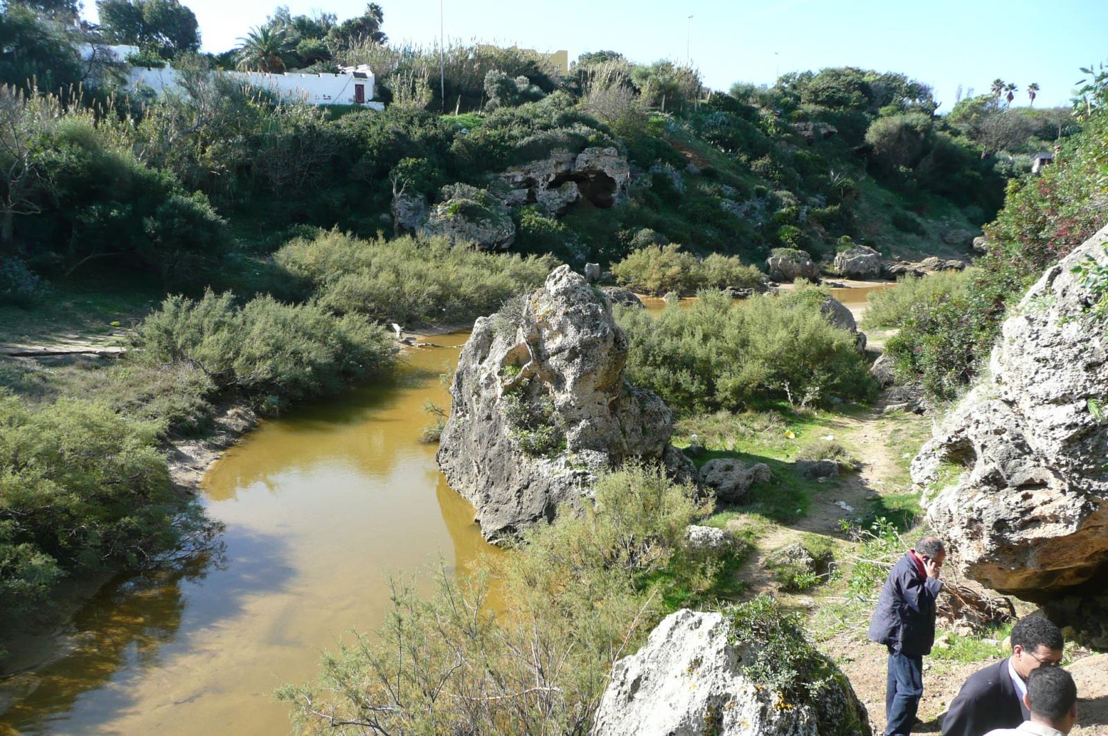

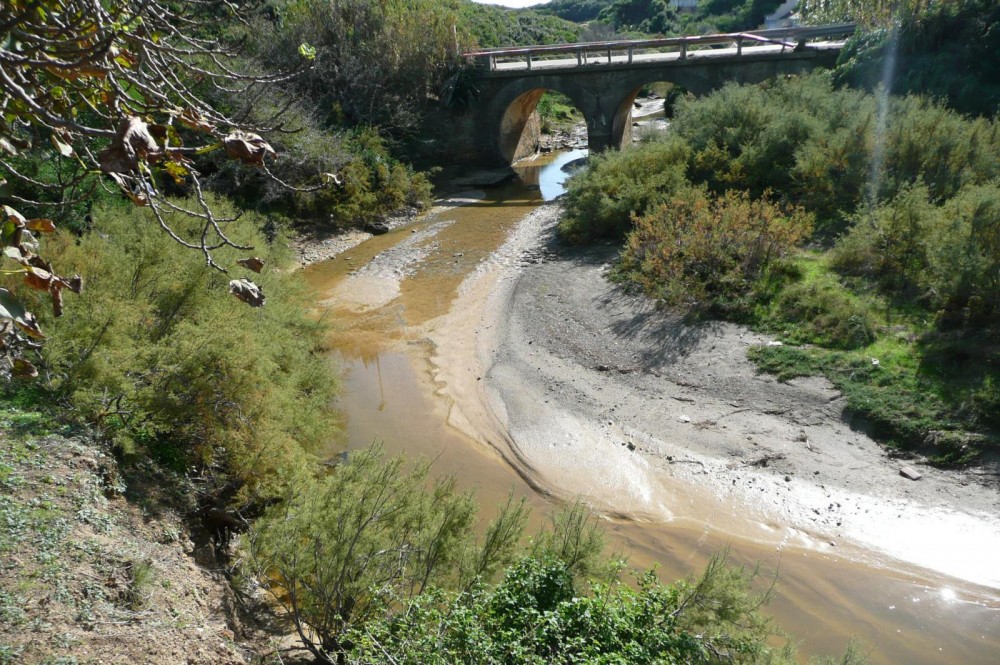

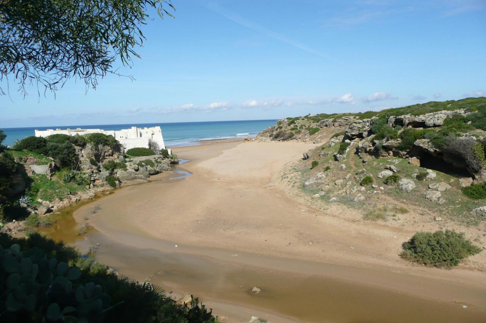

elasmo Posté(e) 31 octobre 2013 Auteur Signaler Posté(e) 31 octobre 2013 J'y ai pensé, mais le problème c'est le fragment de Tortue que j'ai trouvé, cela me fait plus penser à de la tortue aquatique de grande taille, alors qu'au Quaternaire je ne pense pas qu'il y avait des animaux de grande taille de ce type dans nos contrées ? cela reste une piste à explorer, reste également que j'avais trouvé des dents de requins fossiles en dessous dans le conglomérat à silex Lorsque j'y retournerais je mettrais l'accent sur la partie à silex pour voir si il y en a d'autres sait on jamais ? Citer

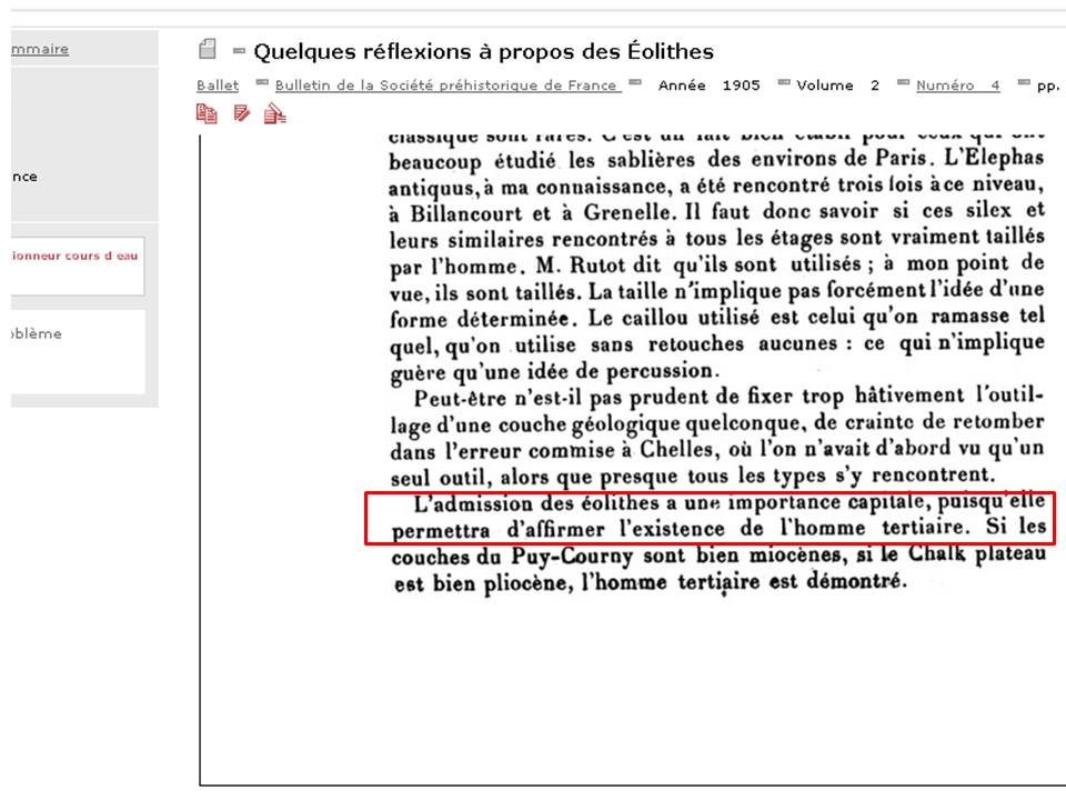

Quaternaire Posté(e) 31 octobre 2013 Signaler Posté(e) 31 octobre 2013 On pourrait se demander si les débris osseux que tu trouves à l'interface "colluvions - sédiments sparnaciens ne seraient pas du même âge que les outils en silex. Tu trouves pas mal de silex taillés alors pourquoi pas des restes d'animaux quaternaires ! je ne pense pas que ce soit des silex taillé par l'homme. Il sont probablement naturels. Naguère ils furent aussi vu comme faconné par l'homme par les archeologues du dedut du XX et apellés "Eolithes". http://www.cnrtl.fr/definition/%C3%A9olithe Certains trouvés dans le tertaire faisaent dire aux experts de l'epoque (Notamment monsieur Rutot) que l'homme existait à cette époque. Voir ici: mais Albert Auguste de Lapparent démonta cette hypothèse: http://rupestres.perso.neuf.fr/page156/files/dab602f45115a7ee42d41fa7f166c349-9.html le plus celebres a demonter l'hypothèse d'un faconnement humain pour les eolithes tertiaires est l'anglais Samule Hazzledine Warren. A lire ici pour bien comprendre. http://www.google.lu/url?sa=t&rct=j&q=&esrc=s&source=web&cd=4&cad=rja&ved=0CEMQFjAD&url=http%3A%2F%2Ffaculty.ksu.edu.sa%2Farchaeology%2FPublications%2FGeneral%2FGeology%2C%2520archaeology%2C%2520and%2520%25E2%2580%2598the%2520raging%2520vortex%2520of%2520the%2520%25E2%2580%259Ceolith%25E2%2580%259D%2520controversy%25E2%2580%2599.pdf&ei=YVZyUuHaCofC0QWbnoHYAQ&usg=AFQjCNEVX_gyOYhAnj9I3YsT4UxnHJvYcg&sig2=65oNcBpSU3cnl9wTx5DqDA&bvm=bv.55819444,d.d2k Citer
Next50MY Posté(e) 31 octobre 2013 Signaler Posté(e) 31 octobre 2013 Je doute que tu trouves ce genre de chose dans le Paléogène de ce coin-ci (ou meme d'ailleurs dans le bassin)... Les seuls silex du secteur qui sont présents sur la coupe sont roulés et montrent un facies bien distinct. ici de toute façon il ne s'agit pas d'un faciès silex de la craie donc à supposer que ce soit naturel c'est au plus ancien du stampien (facies sannoisien), et on n'en a pas sur place, ce qui demontre bien la forte probabilité d'un transport, que ce soit par colluvions très anciennes (du temps ou il aurait pu y avoir des plateaux stampiens) ou par l'homme . Citer
