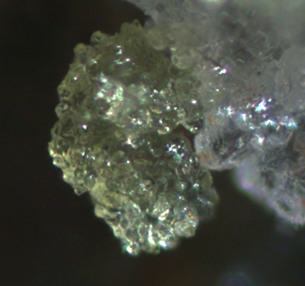

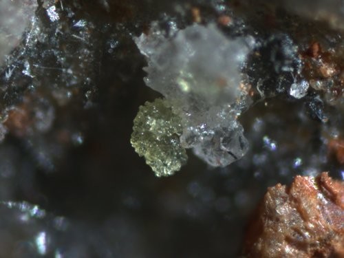

Bonjour à tous,
J'ai besoin d'aide pour l'identification d'un minéral, le contexte est celui d'une ancienne mine d'antimoine (gangue quartzeuse dans massif granitique). La paragenèse du gisement est stibine /berthiérite, les produits d'altération sont fréquents (kermésite & co), on trouve également des sulfosels divers ainsi que quelques trucs typiques des gisements polymétalliques : pêle-mêle, on observe la dyscrasite, pyrargyrite, pyrite, arsénopyrite, tétrahédrite-freibergite...
La longueur de la photo est de 1 mm
post-5225-0-41187400-1366877625_thumb.jp
Voilà un détail sur le minéral en question.
Je ne peux pas faire les tests clasiques de dureté, trace... étant donnée la taille de la bête, mais je suis preneur de toute suggestion pour ce minéral, si ça évoque quelque chose à quelqu'un dans un contexte similaire...
Merci d'avance.
Si ça vient du secteur de Mercoeur (43) on peut penser à de la chapmanite. J'ai un échantillon où il y a une pseudormorphose chapmanite- calcédoine (quartz) mais ça n'y ressemble pas beaucoup... Comme le dit Serge, le soufre est envisageable. Il est assez courant en micro du coté de Massiac (mais polymétallique ce serait plutôt secteur de Molèdes ?) souvent associé à la stibine.
Mérinchal, j'aurais pu m'en douter, c'est les autres minéraux qui me l'ont éliminé d'entrée, j'ai cru que c'était du côté d'Ussel !
Donc, sur Mérinchal tu as autre chose que stibine berthiérite pyrite ?, j'étais persuadé que c'était un gisement simple avec phase précoce à mispickel pyrite aurifère et phase tardive antimonifère !!!!
Tu es sur le secteur du puits principal ou sur le Jobert ? pour les autres minéraux, tu les as en biblio ou vus sur le terrain ?
Désolé pour l'interrogatoire, c'est pour mieux comprendre (l'avantage de Mérinchal, c'est qu'on ne se trouve pas sur du sensible côté minéralogie commerciale !)
Serge
papier à venir (issue d'avril normalement...) dans Periodico di Mineralogia, pour le reste dans les revues françaises sous peu...
l'échantillon vient soit d'un filon satellite soit de haldes comme celles ci ont été utilisées en remblai un peu partout...

à vrai dire, cette "erreur" m'a permis de découvrir la moldavite, je ne connaissais pas non plus... de toutes façons il n'y a que ceux qui ne font rien qui ne se trompent pas ! bon ceci dit je n'avance pas trop dans mon schmilblik. je vais essayer de refaire une photo, sans garantie... ou de faire faire des analyses EDS en meb environnemental, ce serait dommage d'avoir à métalliser ça...
on m'a proposé la valentinite, c'est pas aberrant, mais elle serait sacrément xénomorphe...
La valentinite n'est pas forcément jaune et elle a un aspect nacré bien souvent... Ce serait "sacrément xénomorphe" comme tu dis.
