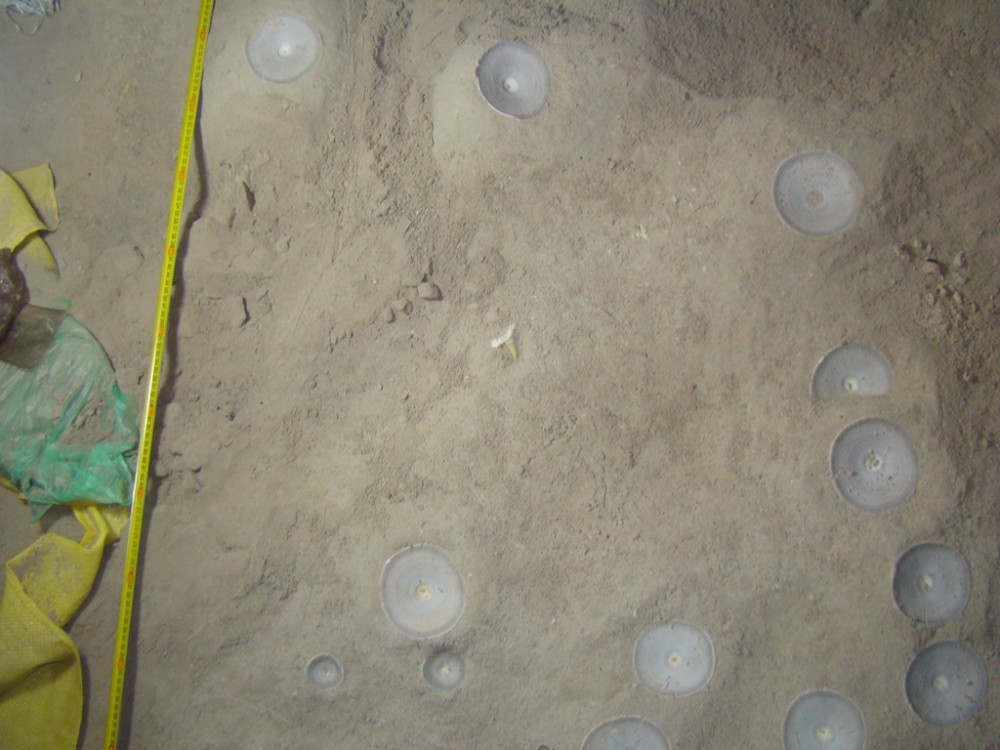

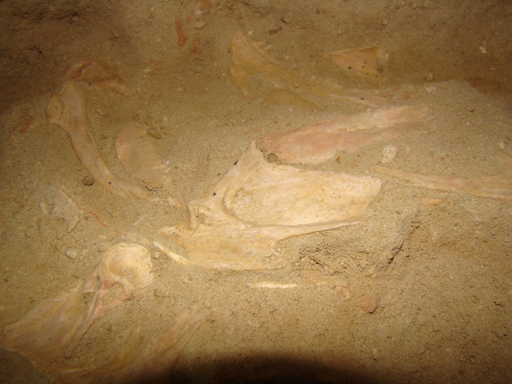

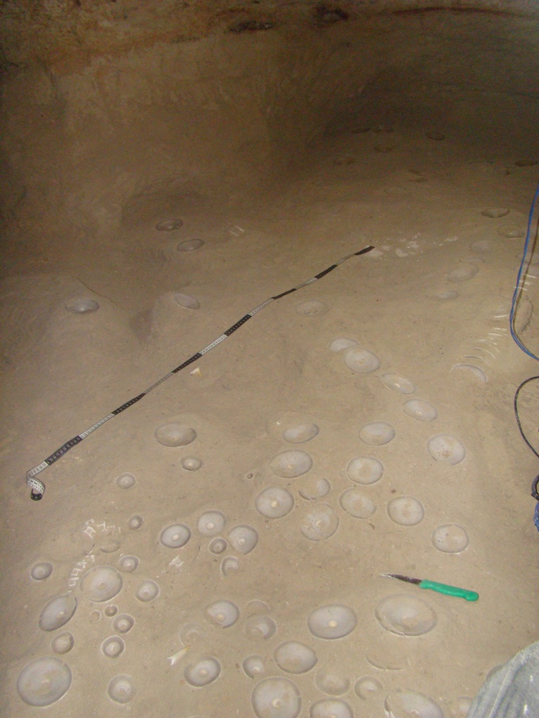

Bonjour à tous. J'ai presque terminé l'excavation des vertèbres de Otodus, qui s'élève à environ 125. Je n'ai pas trouvé les dents peuvent être en dessous? Comment suggérez-vous de le ramasser?

Vu que certain tronçon de vertèbre sont encore articulé, on doit vraiment avoir à faire à un seul individu quasiment complet.
La surface parait trop grande pour tout sortir en 1 seul bloc (même si ça serait très esthétique) Je te conseillerais de numéroté toutes les vertèbres, et de prendre des photos et de faire un plan avant de les dégager.
Après 2 solution :
1 - le coté esthétique tu découpe ça en plusieurs petit bloc, que tu rassemblera ensemble ensuite de façon a faire une plaque avec toutes les vertèbre disposé comme tu les as trouvé.
2 - le coté un peu plus "scientifique" ou présentation de musée : A partir des tronçon de colonne vertébrale déjà conservé en place, tu dégage toutes les autre vertèbre et tu les assemble les une a la suite des autres de façon à reformer une colonne vertébrale complète.
Dans ce cas la, il faut se renseigner pour voir si il y a des petites différence sur les vertèbre (en plus de la tailles) qui permettent de retrouvé dans quel ordre elle s'assemble.
Personnellement je serait tenté de faire la deuxième solution, mais c'est aussi la plus compliqué et celle avec le plus de chance de faire des erreurs!
Il vaudra mieux te fier à l'avis de Jnoun qui à beaucoup plus d'expérience dans le domaine.
Comme tu dis, avec un peu de chance, tu retrouvera les dents pas loin, ou en dessous! ;)
En tout cas bravo, c'est de la fouille quasi scientifique que tu nous fait là! :applaudir:
Pour moi, la 1ère solution serait beaucoup plus intéressante. Déjà, ça donne une idée de la formation du dépôt. Reconstituer une colonne vertébrale, oui, mais à part une enfilade de vertèbres, on ne se figurera pas vraiment la bestiole. Choix délicat
Merci pour les conseils. Je pense que j'ai choisi la première option, c'est d'enlever de petits blocs, donc je vous laisse, car ici les matrices traitées après extraction sont en train de perdre la crédibilité de la pièce. Si les dents sont en dessous des vertèbres, je suis obligé de les enlever un par un.
Tout dépend des conditions de sécurité pour les fossiles et surtout pour toi-même. Le volume concerné parait énorme pour tout extraire sur gangue.
Si tu procèdes par blocs, tu vas obligatoirement endommager des pièces en dessous. Mais si tu dégages individuellement tu perds la relation avec le sédiment et la géométrie entre les vertèbres.
donc idem: sélection par blocs si tu as de la place pour les exposer par la suite.

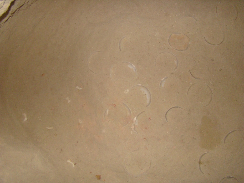

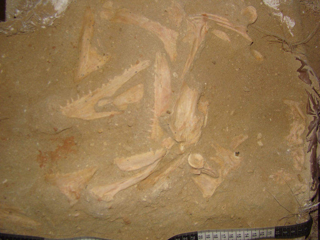

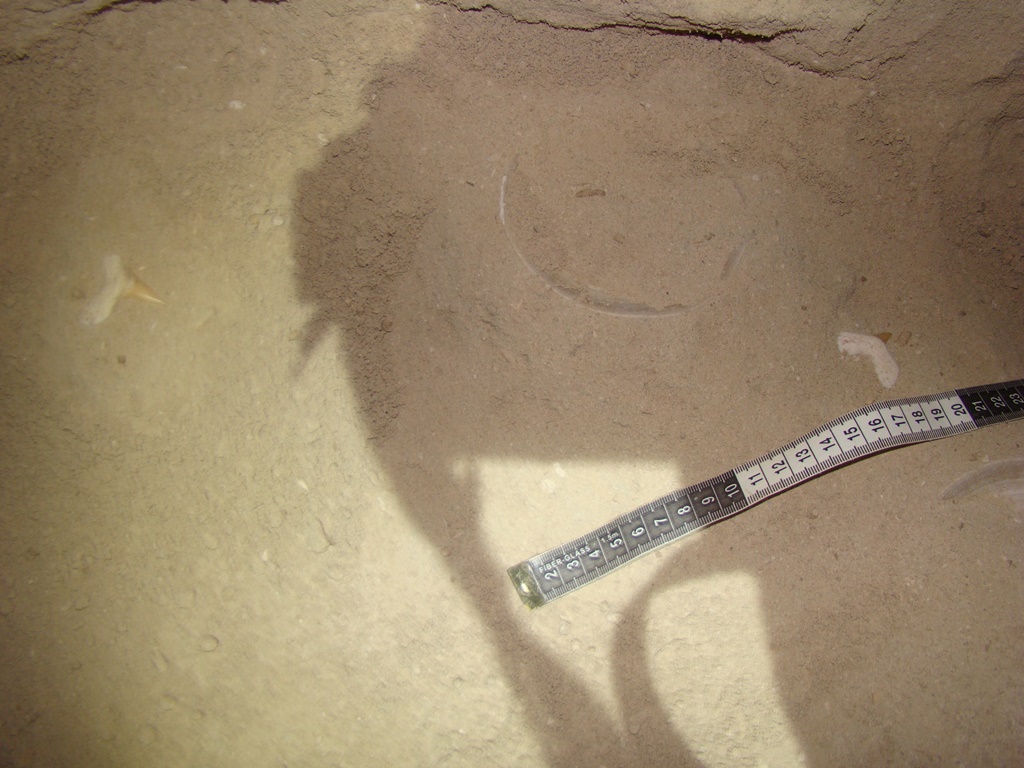

Bonjour à tous, j'ai enfin trouvé les dents, et autres vertèbres, mais il faut beaucoup de travail pour les sortir de l'excavation, et de réduire la taille de la chambre à la sécurité. Je pense que je laisse tout en place maintenant, une fois terminer, je vais écouter mon coeur, comme il est dit jnoun. voici quelques photos.

Ouah.. Un squelette d'Otodus surement complet. Quelques 200 dents t'attendent au prochains coups de pioches. Génial... Rassissime, felicitation pour cette extraordinaire découverte!!
joli travail monsieur snen ! bravo n oubli pas les photos de chaques etapes et les numero sur chaques vertebres ou dents, meme si cela semble un chaos de dents et de vertebres ,,,il y a une logique sous jacente a tout specimens. bonne continuation
