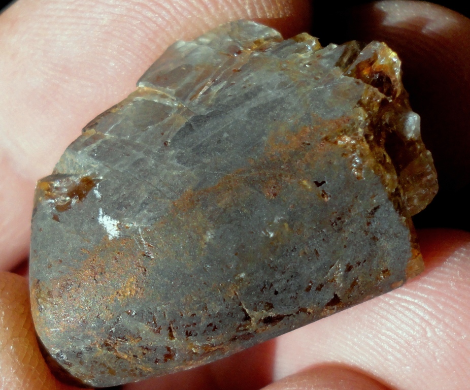

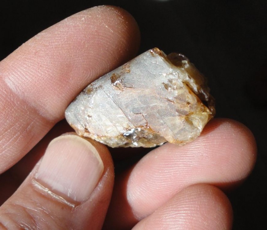

Non ce ne sont pas des inclusions (effet d'optique). Je ne pense pas que cette couleur provienne d'oxydations...pourtant cela pourrait être logique étant donné les pavés de limonite sur cette zone.
Va falloir le produit miracle , qui commence par un "h" et qui fini par ? ben un "v" !!

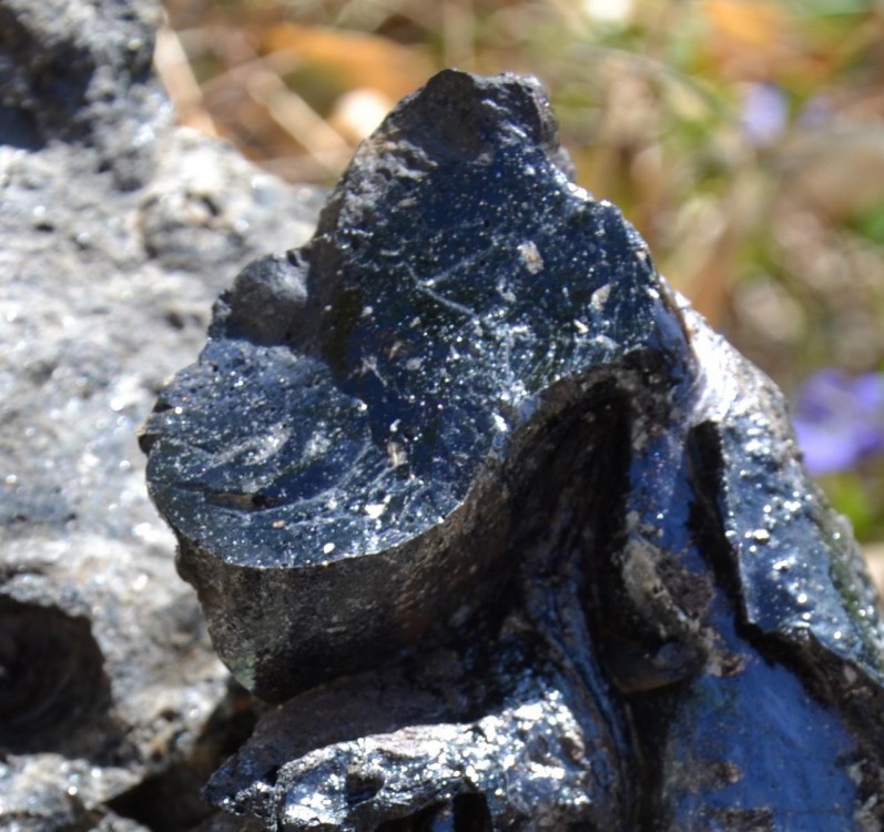

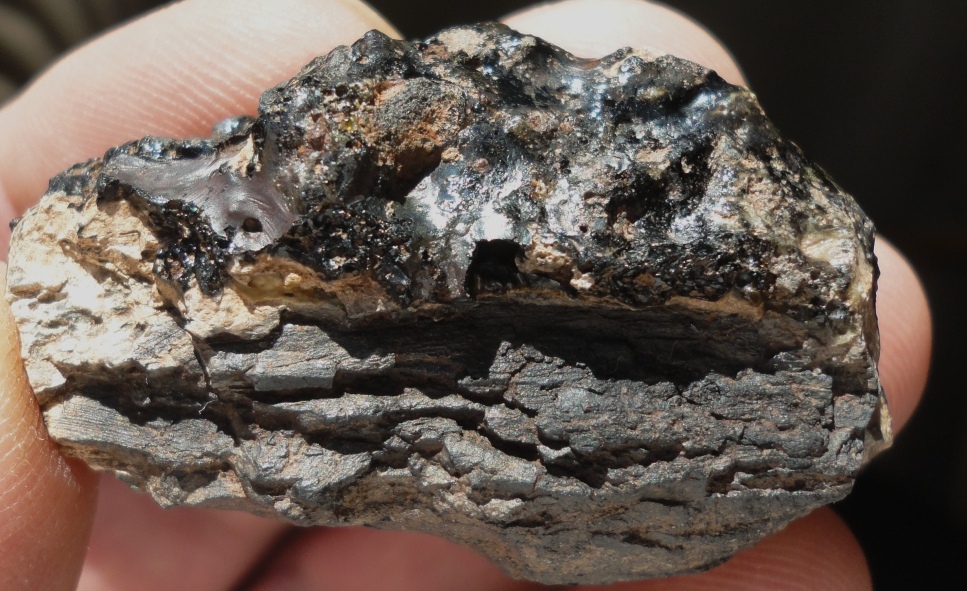

Tiens, un exemple de fusion de granite du Velay dans une bombe. La partie gauche est presque intacte et plus on va vers la droite, plus c'est vitrifié et fondu. Il y a même des coulures sombres complètement à droite. A bientôt camarade !
post-2599-0-28643200-1392289411_thumb.jp
post-2599-0-74283200-1392289427_thumb.jp

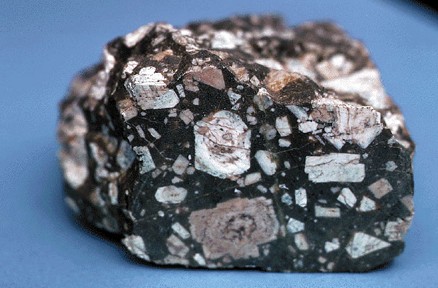

En fait le souci, c'est que la plupart des laitiers se forment dans des conditions proches de celle du volcanisme, donc à même cause, mêmes effets. Difficile à savoir sans beaucoup d'informations de terrain, voire d'analyses. Sur le post 338 il semble bien qu'on ait des feldspaths zonés dans une pâte vitreuse, ça fait très structure volcanique.
Il existe dans sur un petit chemin dans la vallée de la Monne au sud de clermont, un "filon" de bréche granitique à pâte vitreuse noire et structure fluidales magnifiques connu sous le nom de "brêche de Fontmarcel", on pensait à une brèche volcanique jusqu'à ce qu'on analyse le verre, composition de cordiérite presque pure. La dernière fois que j'en ai entendu parler on pensait à une pseudo-tachylite (structure de fusion liée à un fort frottement tectonique. Pour vous dire ........
Serge

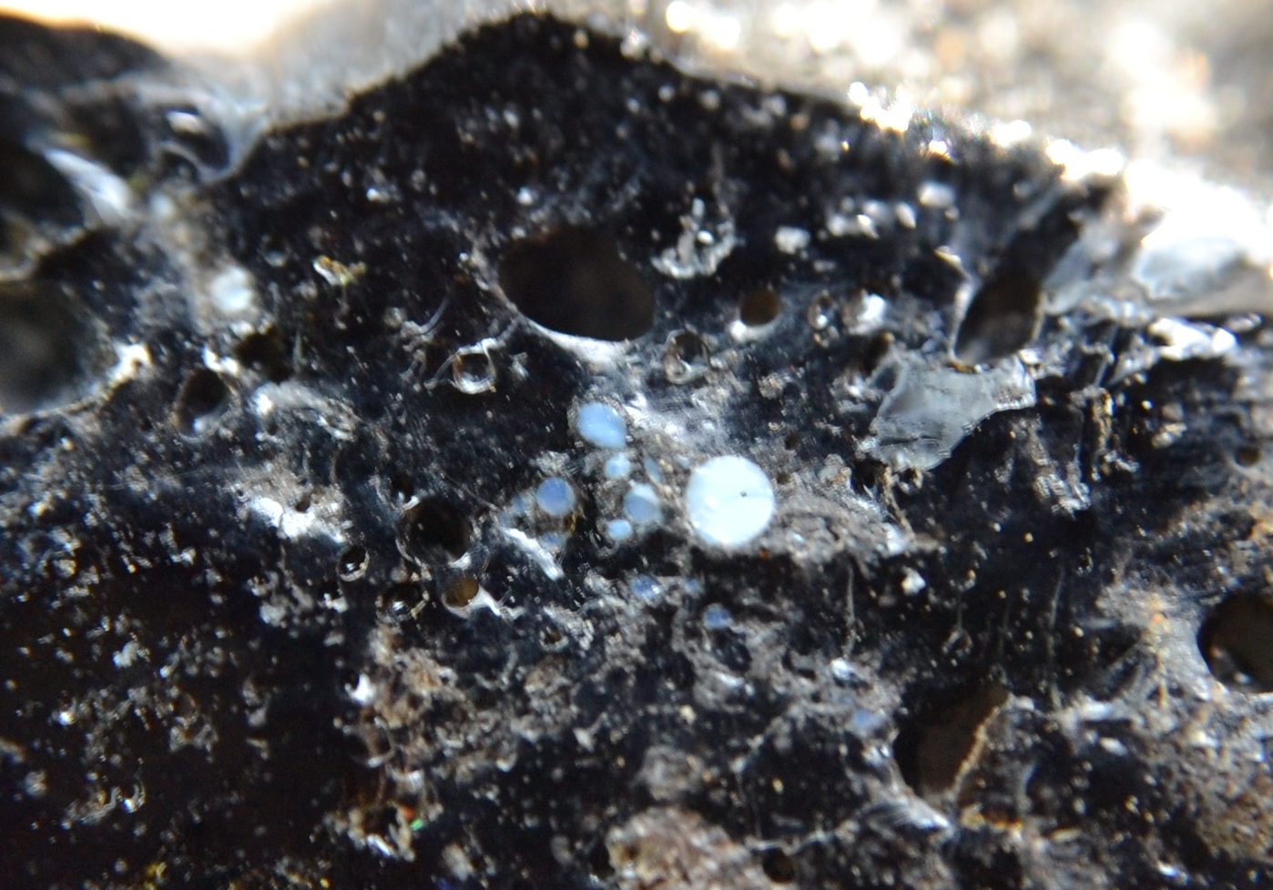

j'ai des exemples de laitiers avec des petits feldspaths et aussi des traces de ce qui pourrait etre de opale (possible?) que j'avais ramassé vers Laqueuille (63) il y a quelques années.
Si ça peut aider à se faire une idée.
post-1931-0-52716600-1392644317_thumb.jp

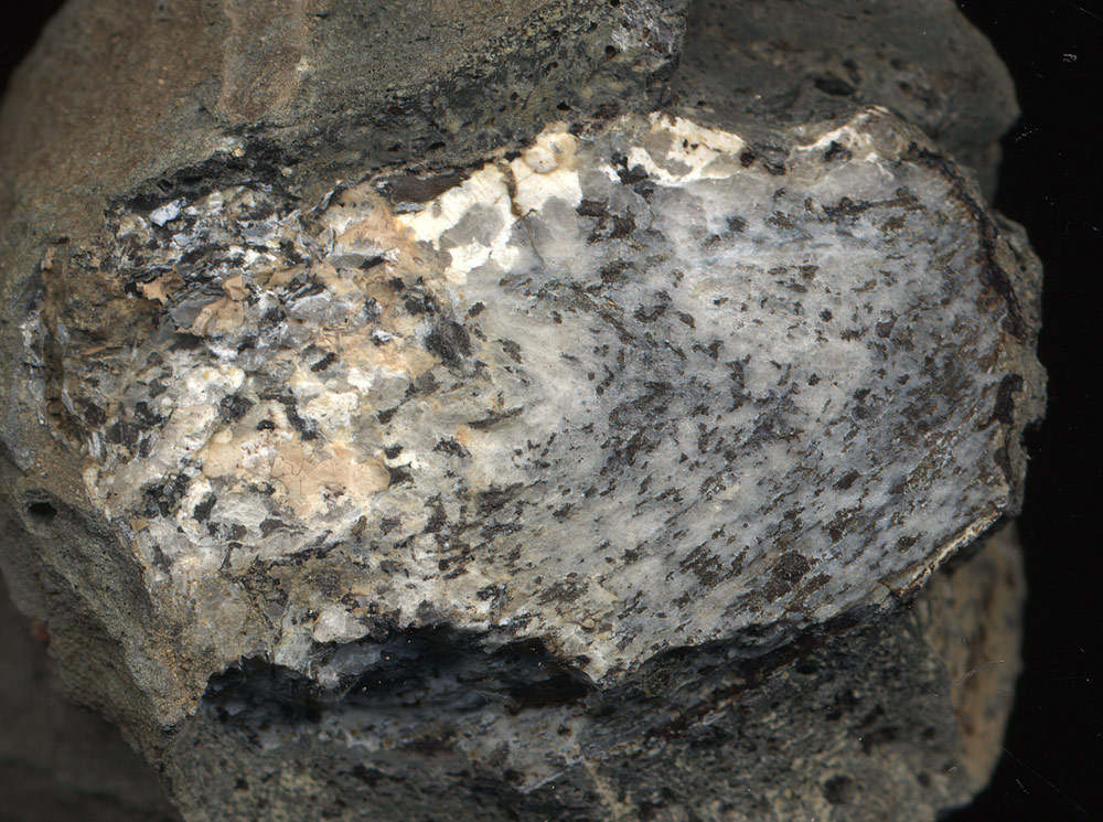

A mon avis, il y a plusieurs stades de formation de ces "verres" selon les différences de pression, de température et de composition des roches et minéraux .

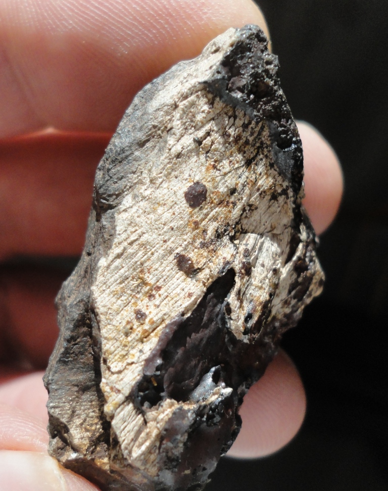

Je suis parti sur l'étude d'échantillons de roche alumineuse.
post-8614-0-48828000-1392649607_thumb.jp
( inclusion de grenats et cordiérite)
Certaines deviennent "fritées" et gardent en surface les "restes" des grenats en inclusions
post-8614-0-42543500-1392649690_thumb.jppost-8614-0-36525100-1392649705_thumb.jp

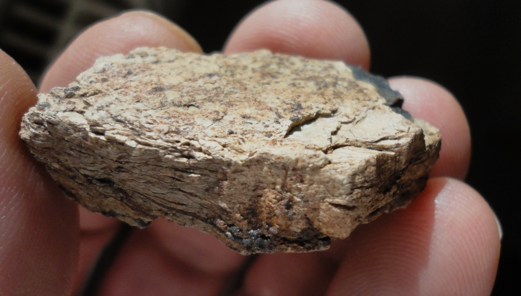

Puis sur ce dernier échantillon, l'autre face montre une roche cuite et transformée mais pas jusqu'à produire un verre.
post-8614-0-56361200-1392649782_thumb.jp
Seulement dans certaines conditions, le silicate d'alumine est englobé dans un verre sombre qui devient plus translucide en périphérie.
Les grenats ont fondu et leur présence fossile se résume à des taches sur ce qu'il reste du silicate d'alumine.
post-8614-0-93612000-1392649944_thumb.jppost-8614-0-25941100-1392649963_thumb.jp
