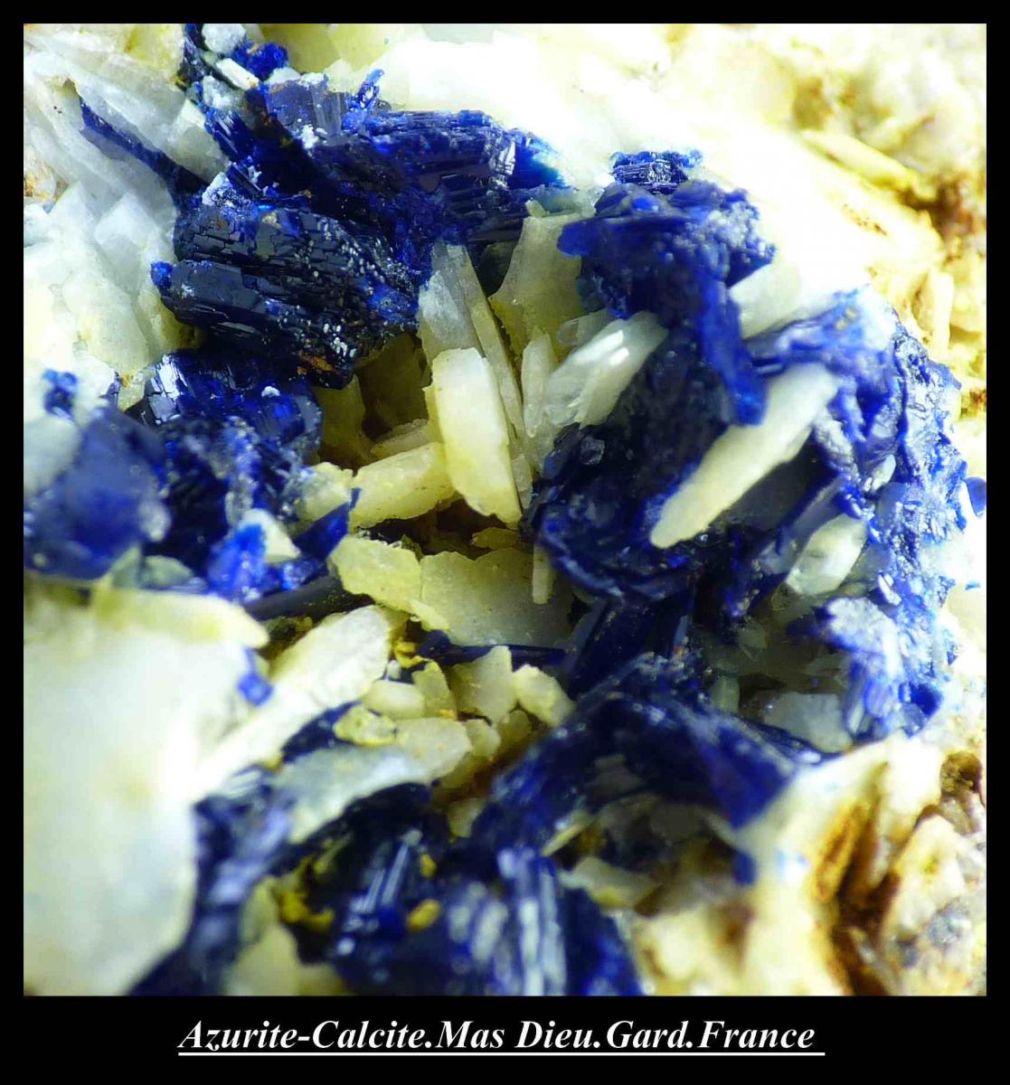

la transparence et le blanc sont bien restitués!!! jamais arrivé à ça!
va falloir que je change mon système ! ja vais enfin pouvoir le faire
(ps : je t'ai envoyé expres un assortiment d'espèces mais aussi de toutes couleures, tailles et associations comme blanc sur blanc etc...; ça permet de faire de tester ) d'où aussi mon message pour la suite
