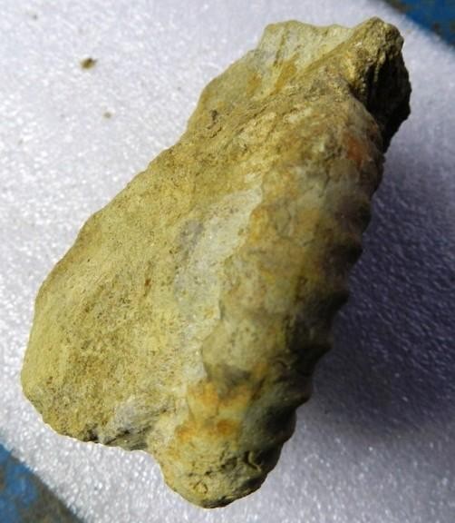

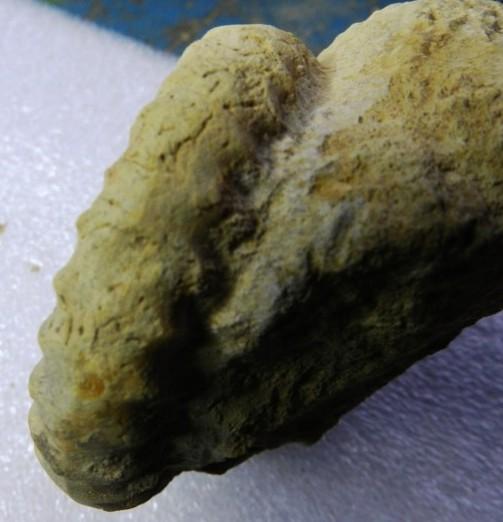

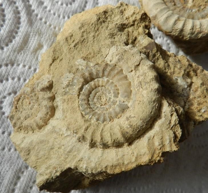

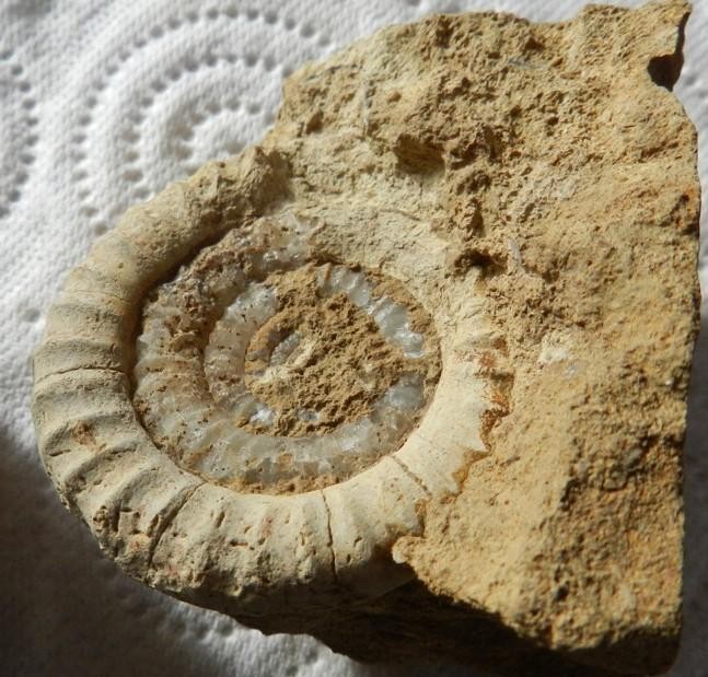

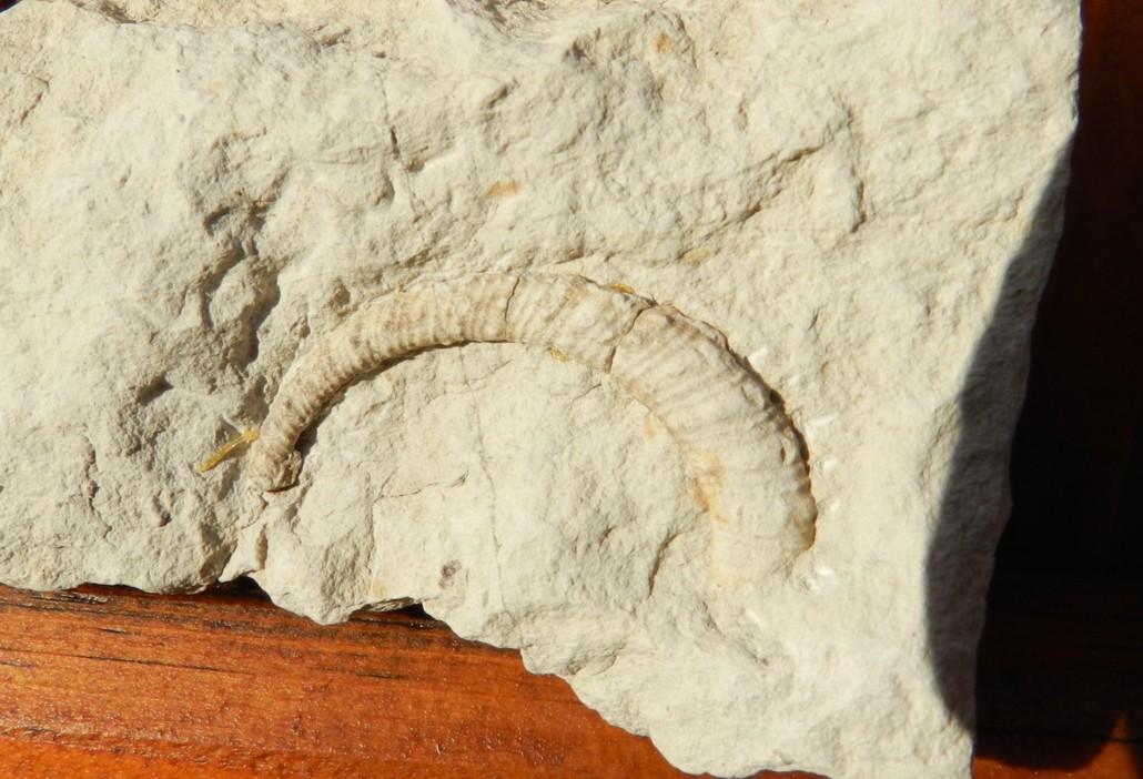

Bonsoir. Serait-il possible d'identifier les ammonites suivantes ?
Tout d'abord une ammonite déroulée du Barrémien des environs de Crest dans la Drome

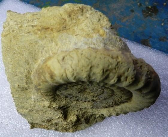

Ensuite une ammonite que l'on m'a donnée sans provenance mais je pense qu'elle pourrait provenir de Freynet le Puceux. Diamètre 5 cm. Je proposerais Acantopleuroceras valdani

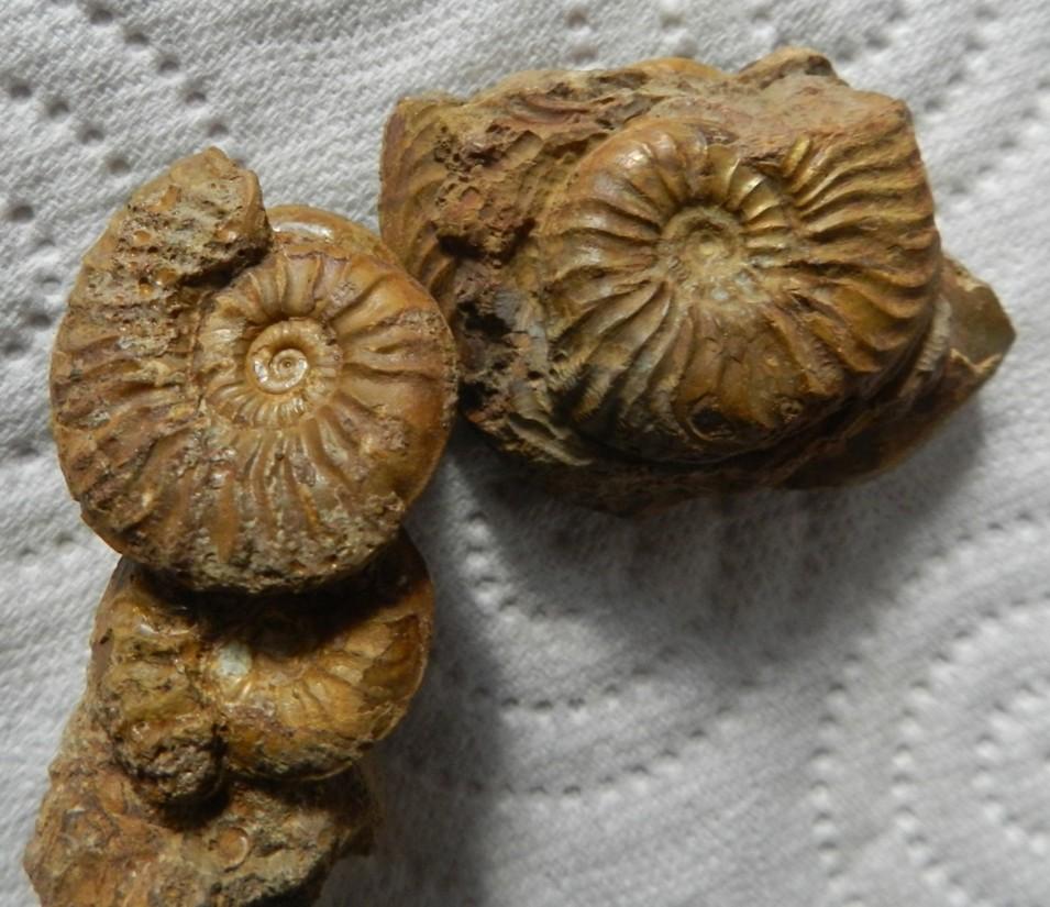

Enfin trois ammonites du Toarcien Aalénien de St Quentin Fallavier en Isère. Diamètre 2.5 à 3 cm: Harpocéras ?
D'avance, merci

Bonsoir,je tente
Pour l'ammonite déroulée : Ancyloceras
La seconde ammonite ne vient pas de fresney : Peltoceras (callovien)
Les ammonites de saint quentin fallavier : Pleydellia
Mais bon les spécialistes vont pas tardé a rappliquer .
Pour l'ammonite de Fresney au vue des costulations, je verrais plutôt Acanthopleuroceras solare QUENSTEDT 1885 qui à des côtes plus prononcées que A. valdani D'ORBIGNY 1844 du Pliensbachien. A confirmer par d'autres avis...
En ce qui concerne les trois ammonites du Toarcien, je pense qu'il faut chercher dans le genre Pleydellia BUCKMAN 1899 et je risquerai l'espèce P. (Cotteswoldia) paucicostata BUCKMAN qui est d'ailleurs signalée à St Quentin Fallavier... :siffler:
Idem à confirmer.
Pour la première, ce n'est pas un Ancyloceras. Même s'il ne d'agissait que d'un fragment de spire la croissance en hauteur de tour serait bien plus rapide. C'est surement plutôt un fragment d'Emericiceras du Barrémien inférieur.
Celles de St Quentin Fallavier sont bien des Pleydellia.

Comme chacun y va de son avis pour la deuxième, à mon tour. :D
Moi j'y verrais plutôt quelque chose comme un Gagaticeras du sinémurien supérieur de Bourgogne (la conservation est vraiment semblable à ce que j'ai pu trouver). A mon avis ce qui peut faire penser à des tubercules latéraux sont des artefacts de dégagement....
La première d'accord avec Crio
Les dernières d'accord avec tout le monde :D

Pour ma part, je reste sur du Fresney

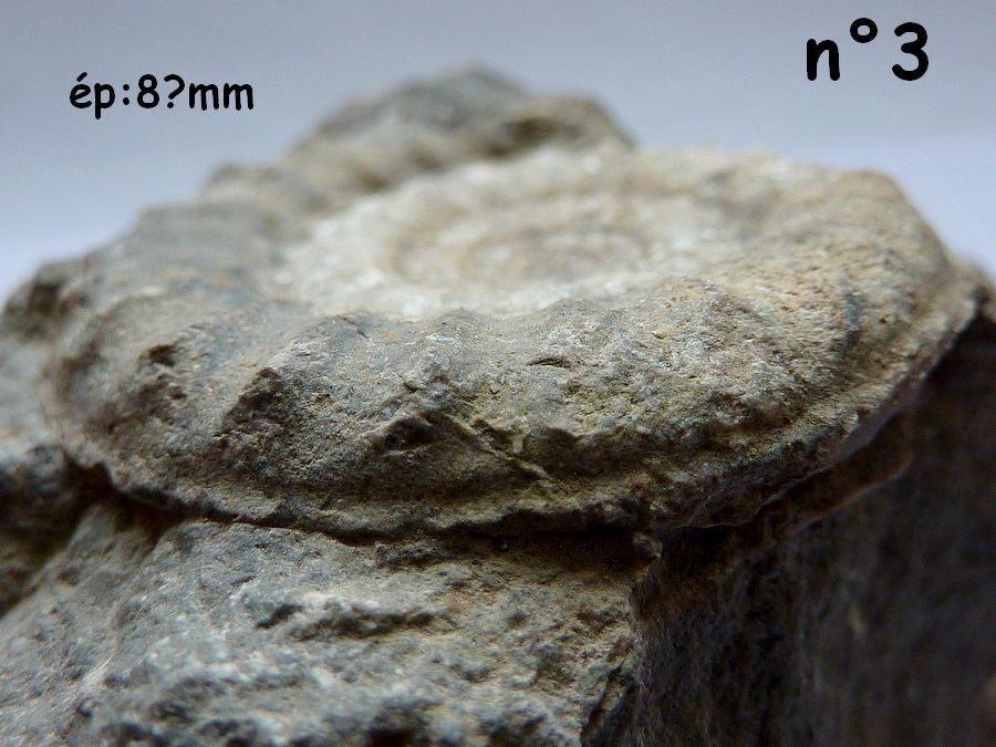

Il semblerait que pour la photo du #1 on soit sur une Aegoceras comme l'a fait remarquer BJ 14 idem pour le bloc avec les 2 du #9 => famille des Liparoceratidae
Par contre la dernière a une carène...et si je ne dis pas de bêtise, il n'y a pas de carène chez le genre Aegoceras Waagen 1869 donc pour l'instant :desole::question:
Peut-être que pour celle-ci il faut voir dans les Acanthos..même si elle est aussi un bon candidat pour une Echioceras, seulement de mémoire on n'en trouve pas à Fresney ?? :question:

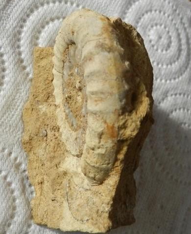

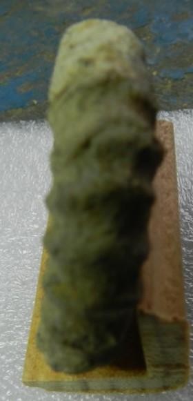

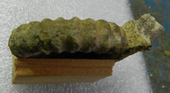

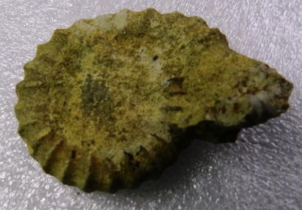

Bonsoir à tous. Tout d'abord je pense vous avoir lancé sur une fausse piste pour la provenance, je viens de me rappeler que la personne qui m'a donné ces ammonites est du Morvan, limite Bourgogne, donc je pense que Milou 115 est dans le vrai. J'ai essayé de dégager les deux derniers blocs. Celui à 2 ammonites est parti en brioche, trop fissuré. Pourr le second cela s'est mieux passé. J'ai donc refait des photos de la première pièce ainsi que du bloc dégagé, les voici en attendant vos dernières propositions.

Bonne intuition Milou115 ! 1-0 :clin-oeil:
Revenons à nos moutons bourgignons,
Donc pour la 2ème je verrais bien Echioceras rhodanicum BUCKMAN
(fig. 1 ci-dessous)
post-9914-0-73560700-1356109328_thumb.pn
Pour la 1ère je dois avouer que j'ai du mal à trancher c'est peut être même une Gagaticeras comme le disait Milou 115...
Ce n'est que mon avis et je suis loin d'être un spécialiste... :question:
Salut
Alors la première Gagaticeras gagateum, index d'horizon de la zone à Oxynotum
La deuxième est un Echioceras qui ressemble effectivement à l'espèce rhodanicum, mais rien ne ressemble plus à un Echioceras qu'un autre Echioceras...

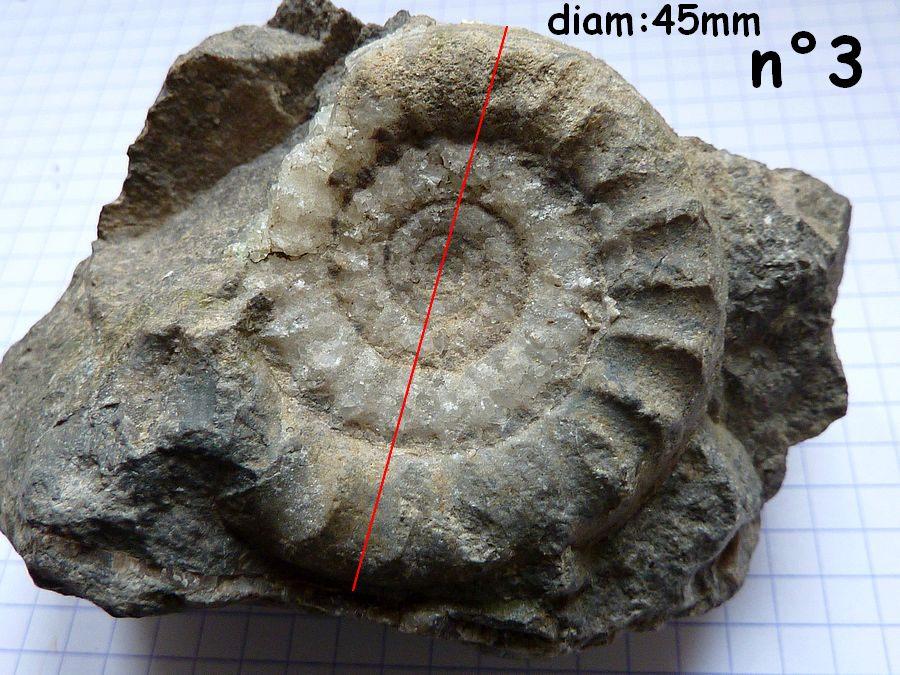

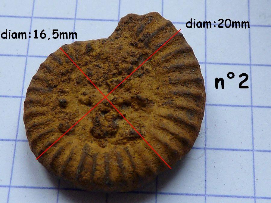

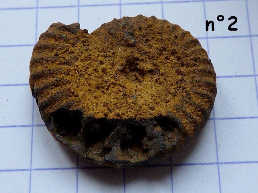

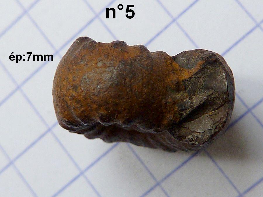

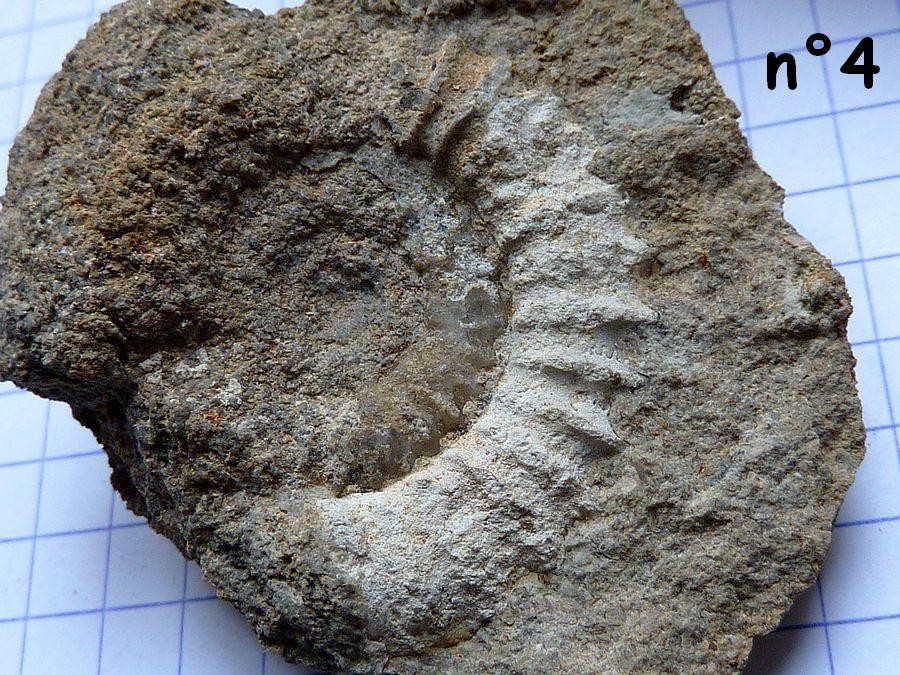

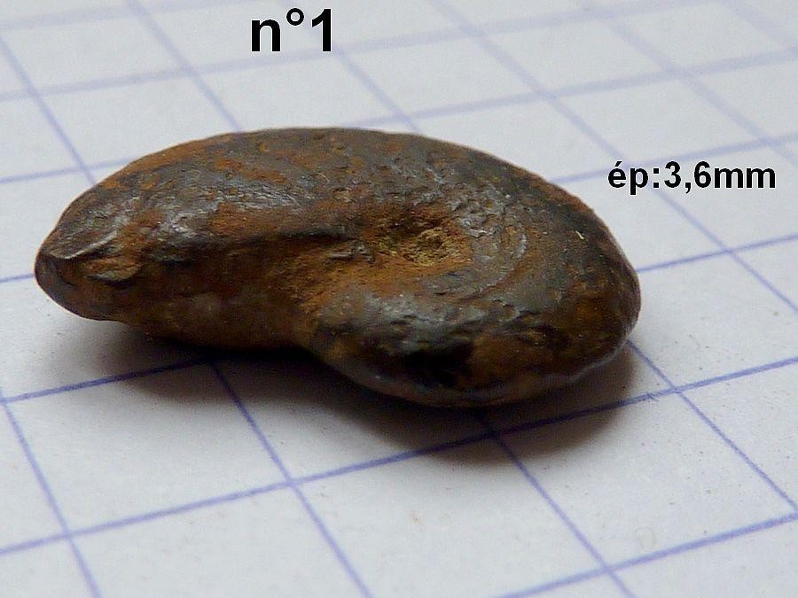

Oulà il n'y a pas que du sinémurien là dedans...il faudrait un peu plus de précisions...
1 Tragophylloceras (pleinsbachien)
2 Echioceras ? il faudrait être sur de l'étage
3 Arnioceras (siné inf)
4 Idem mais vu la conservation dur dur
5 Beaniceras ? (pliensbachien)
