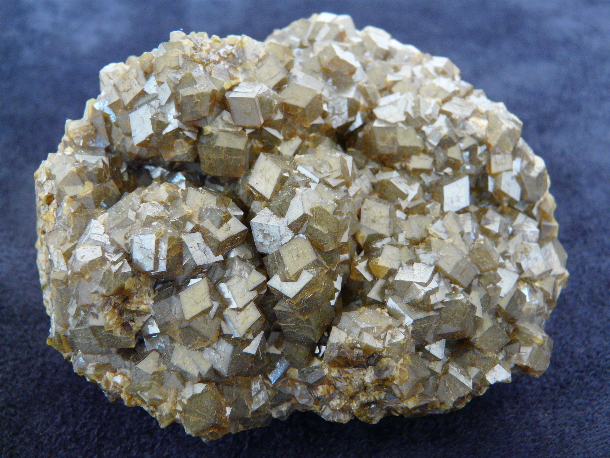

vaiment belles ces andradites de l'arizona
peux tu indiquer la taille, merci?

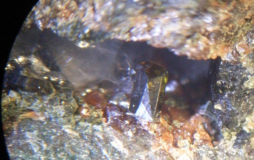

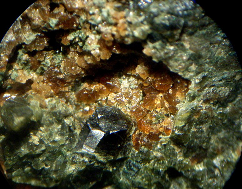

Pouvez-vous m'aider à identifier ce cristal?
présent dans une petite géode de grenat de Flamanville, origine skarn
autour, il y a des diopside, des albites
j'hesite entre augite et staurotide (avec une preference pour la 2 eme d'après la forme du cristal)
quel est votre avis?
merci
cristal longueur 2 mm
Merci beaucoup pour vos reponses aussi rapides, et ce d'autant plus que vous n'avez as peur de vous "mouillés" au risque de vous trompez.
pour la pointe du cristal, il n'y en a pas, la forme est celle du sifflet (cf barytine), c'est pour cela que j'opte de mon côté pour la staurotide. mais je ne comprends pas comment elle a pu se former ici

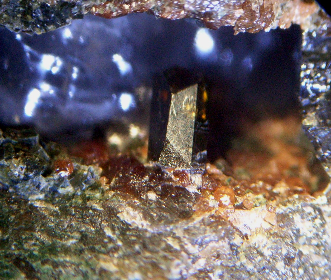

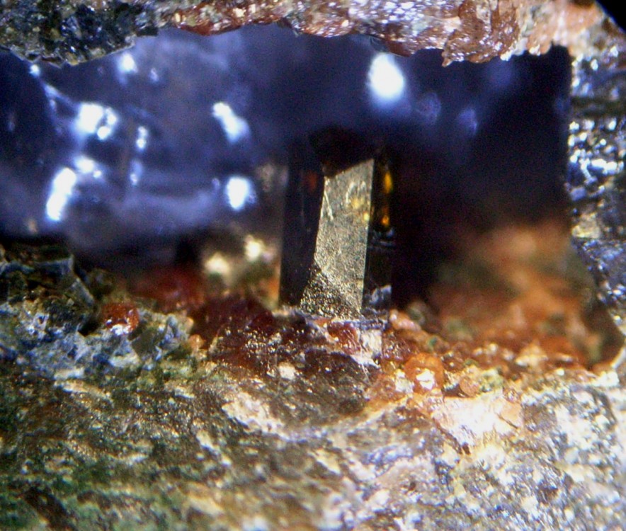

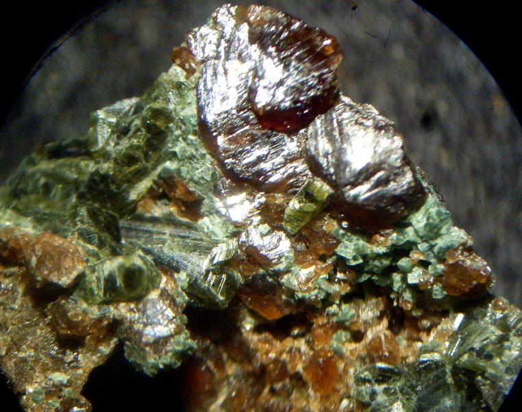

voici une autre photo

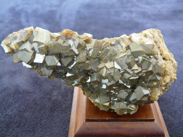

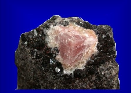

voici une pièce très spéciale
géode d'andradite comblée par de la calcite rose
taille 80 mm
j'avoue m'etre plusieurs fois posé la question : acide ou pas acide
mais je trouve qu'elle est plus esthétique ainsi
et puis, Dieu et la nature l'ont créée ainsi
Invité c. des pyrénées
taille 80 mm
pas d'acide, c'est mieux: c'est uniquement parce que le contraste est intérêssant entre la calcite et l'andradite.je te dis ça parce que j'ai aussi un gisement en pyrénées de ce type-là avec géodes de grenats remplies de calcite sauf que moi la calcite est blanche.Voilà .A+
autour, il y a des diopsides, des albites
merci
Pourrais-tu mettre un dessin de ton cristal ?
De toute façon, les formes sont typiques du système monoclinique… et de la staurotide !!! (même si ce n'est pas sous cet habitus là qu'on la connaît en Bretagne) la couleur, l'aspect de surface, d'éventuelles inclusions, pourraient aider…
Quelqu'un connaissant la paragenèse de Flamanville pourrait trancher…
pour la ""strauro""
la deuxieme photo (a moins qu'il n'y ai deformation du au grossissement ...) la forme du cristal me laisse un doute pour staurotide ......
tout cela en se disant que c'est une strauro .........
en 1 (fleche de droite) l'angle aurait du etre de 90° ................??
en 2 (fleche de gauche en haut ) on dirait qu'il y a une face qui fait une troncature .............??
et enfin en 3 en bas c'est un reflet ou une face supplementaire .................??
ces details me feraient penser que ça colle pas pour stauro!!!

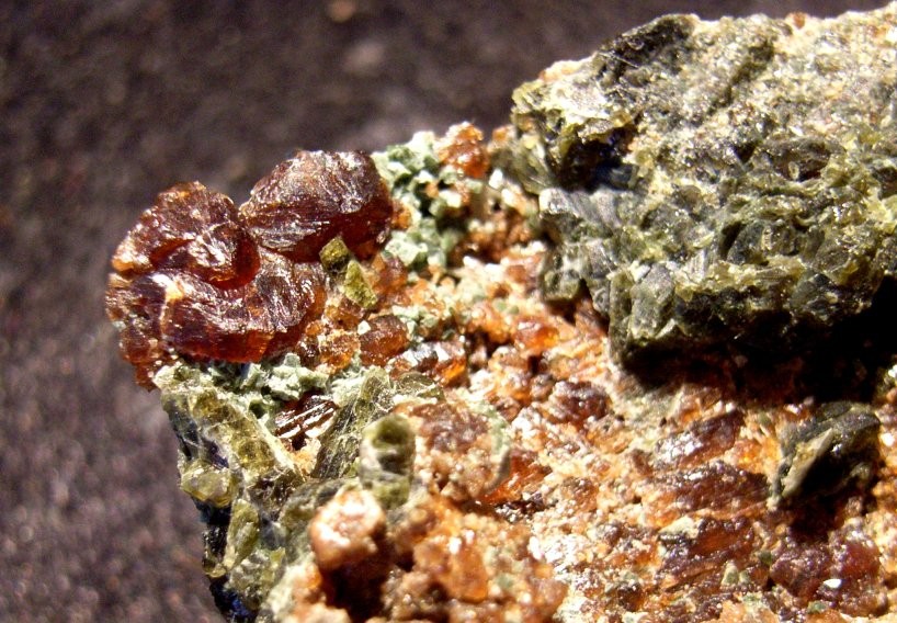

:rolleyes: Bonjour à tous
suite à la discussion sur Flamanville et au dégagement d'autres géodes :P
dont voici quelques photos, il semble bien qu'il s'agisse d'un cristal d'augite.
J'ai pu identifier de nombreuses hédenbergites et diopside ie des clinopyroxènes dont les augites sont les généraux
et encore merci de vos soutiens et infos.
