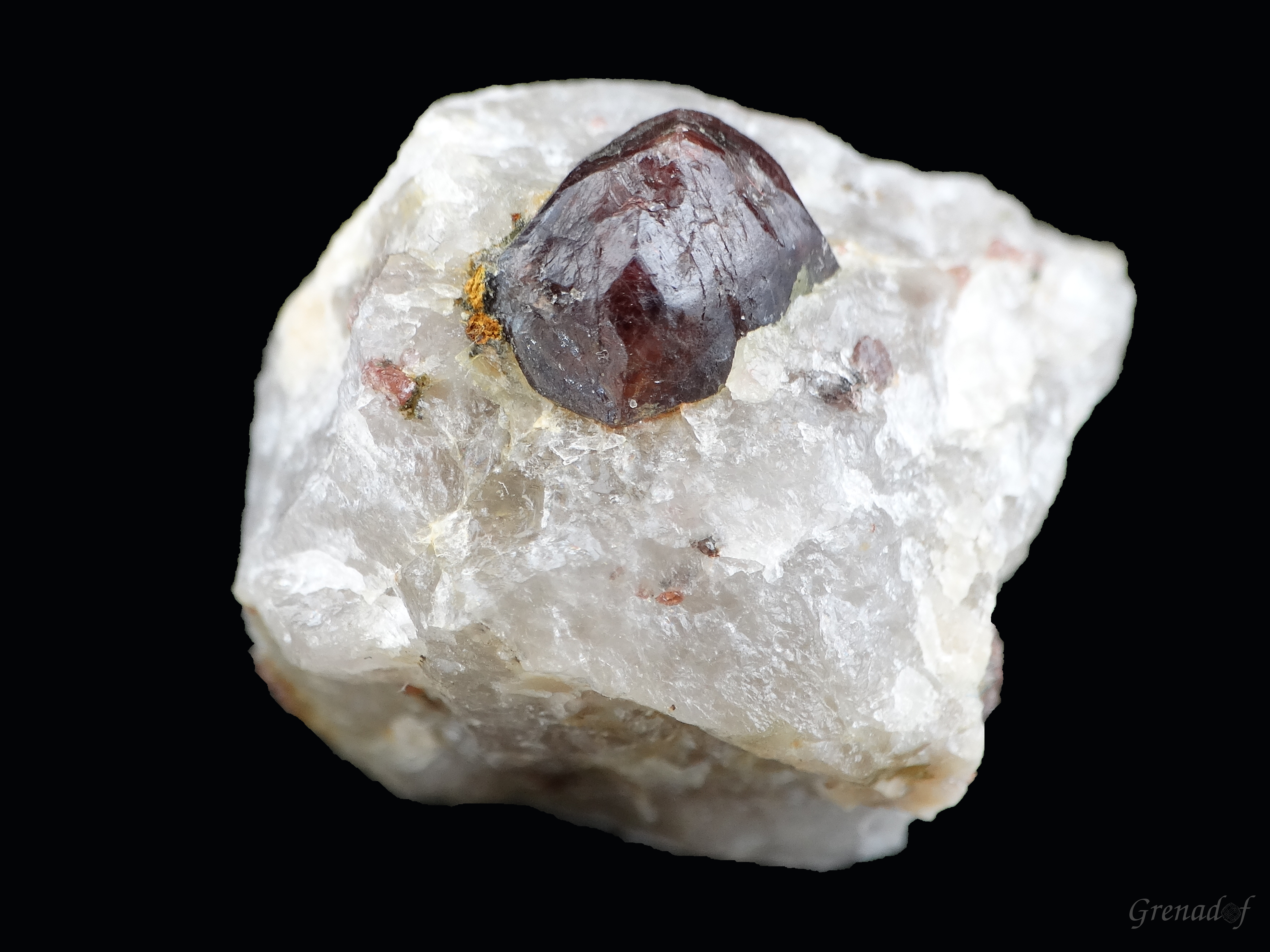

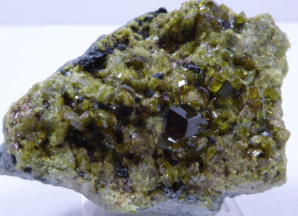

Petite merveille, et de calibre, un almandin de Fix Saint Geneys (haute Loire) lors de la construction du tunnel ferroviaire, le cristal fait 6 x 7mm. Coup de bol il m'a fallu qu'une dizaine de photos pour obtenir ce cliché.

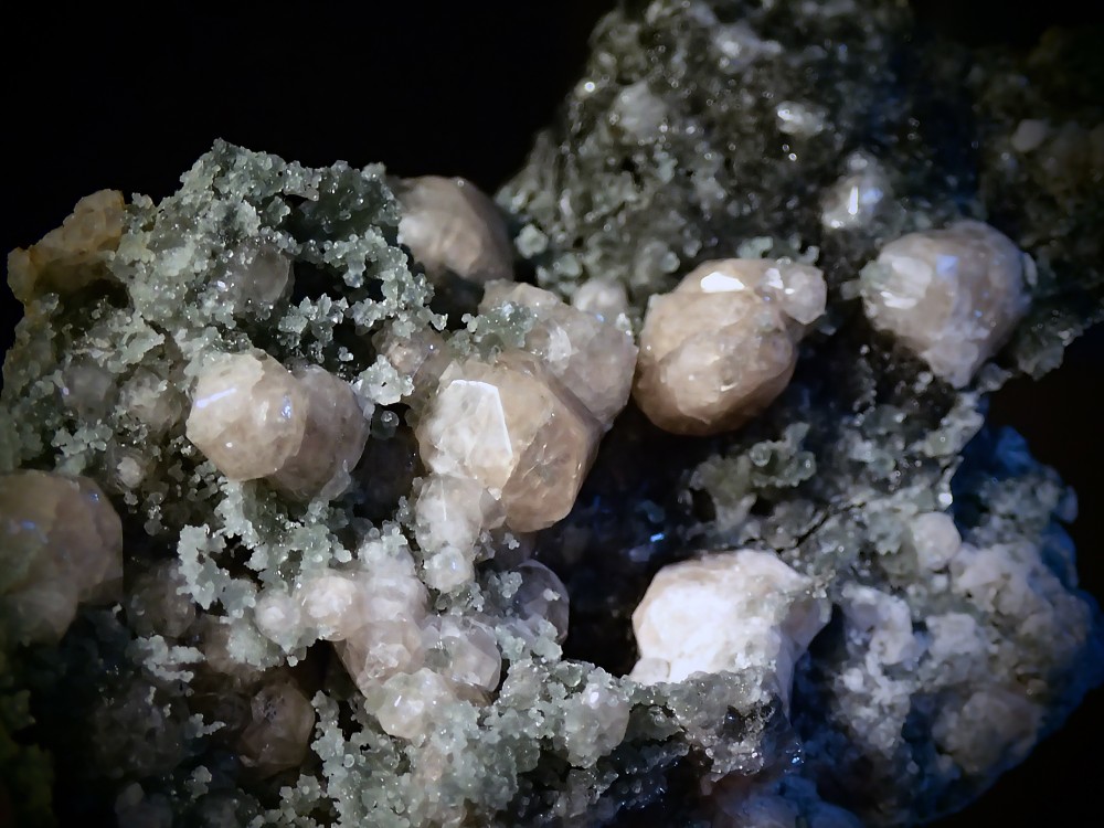

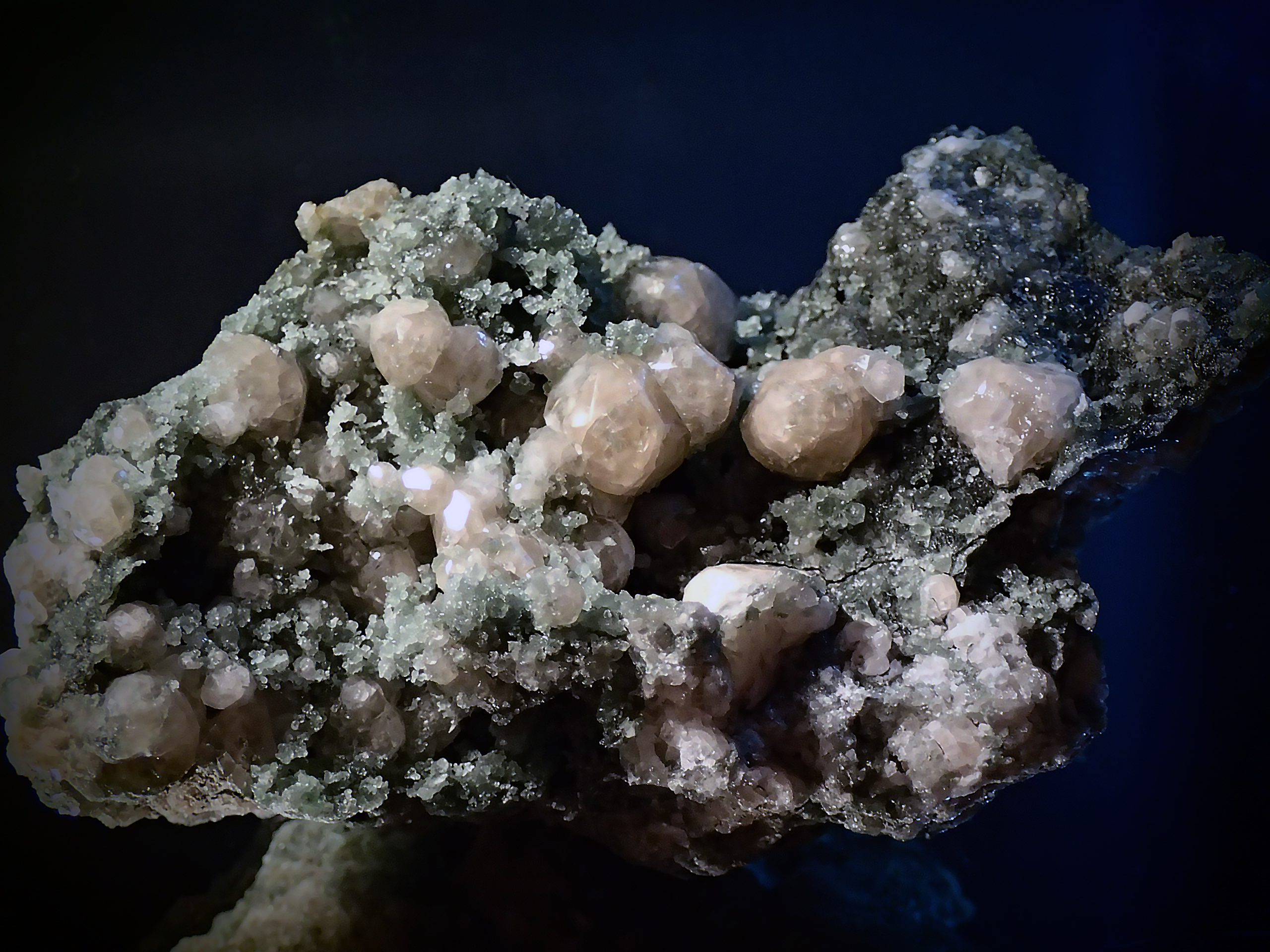

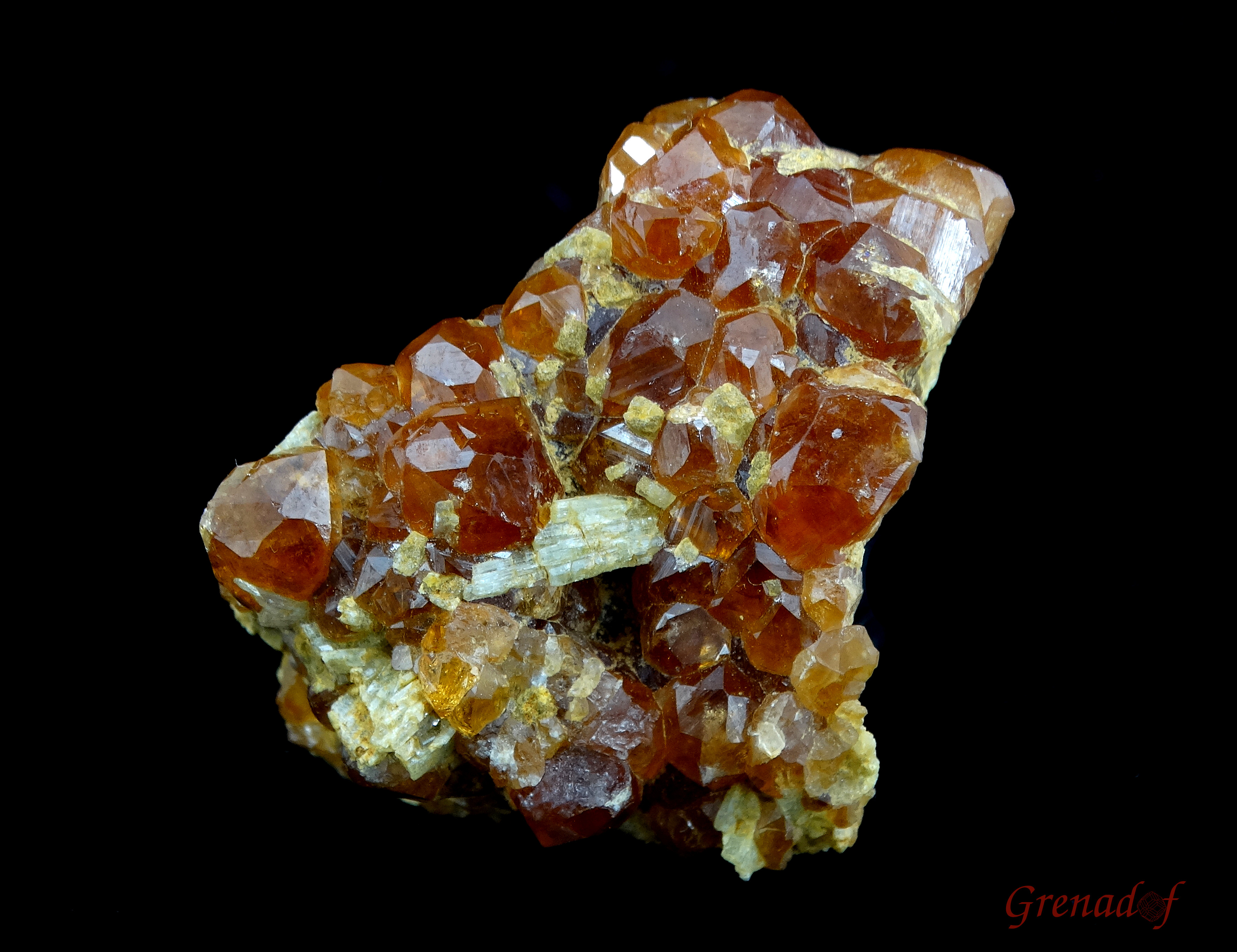

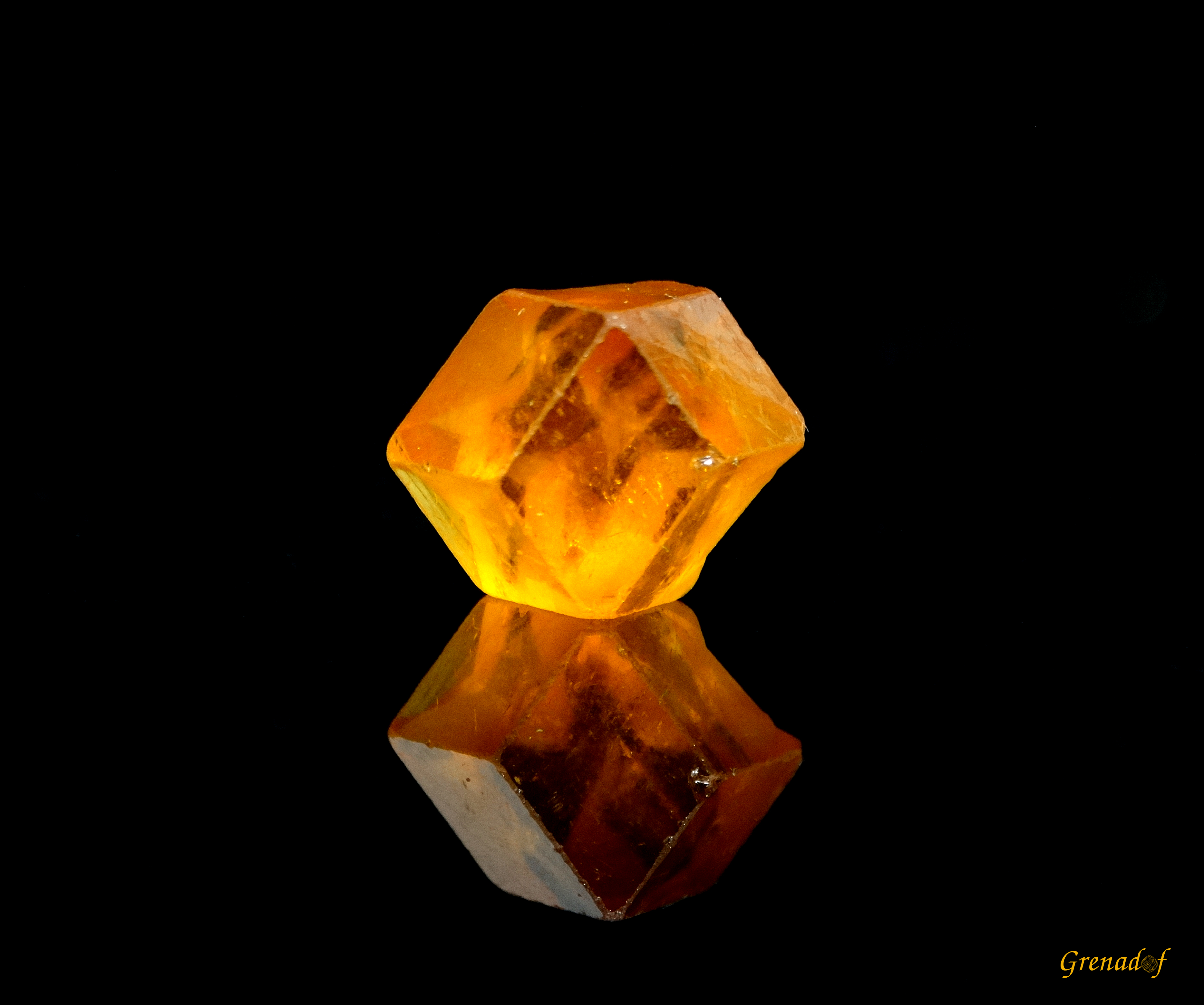

Une petite nouveauté qui arrive sur le marché, une Spessartite gemme du Nigéria, Diamètre du Cristal 1.1cm
A savoir que du coté de l'état d'Oyo, les mines d'Iseyin donnent de magnifique spessartite gemme (alluvionaires) utilisées en bijouterie, est ce que ce cristal provient du me gisement ? affaire à suivre...

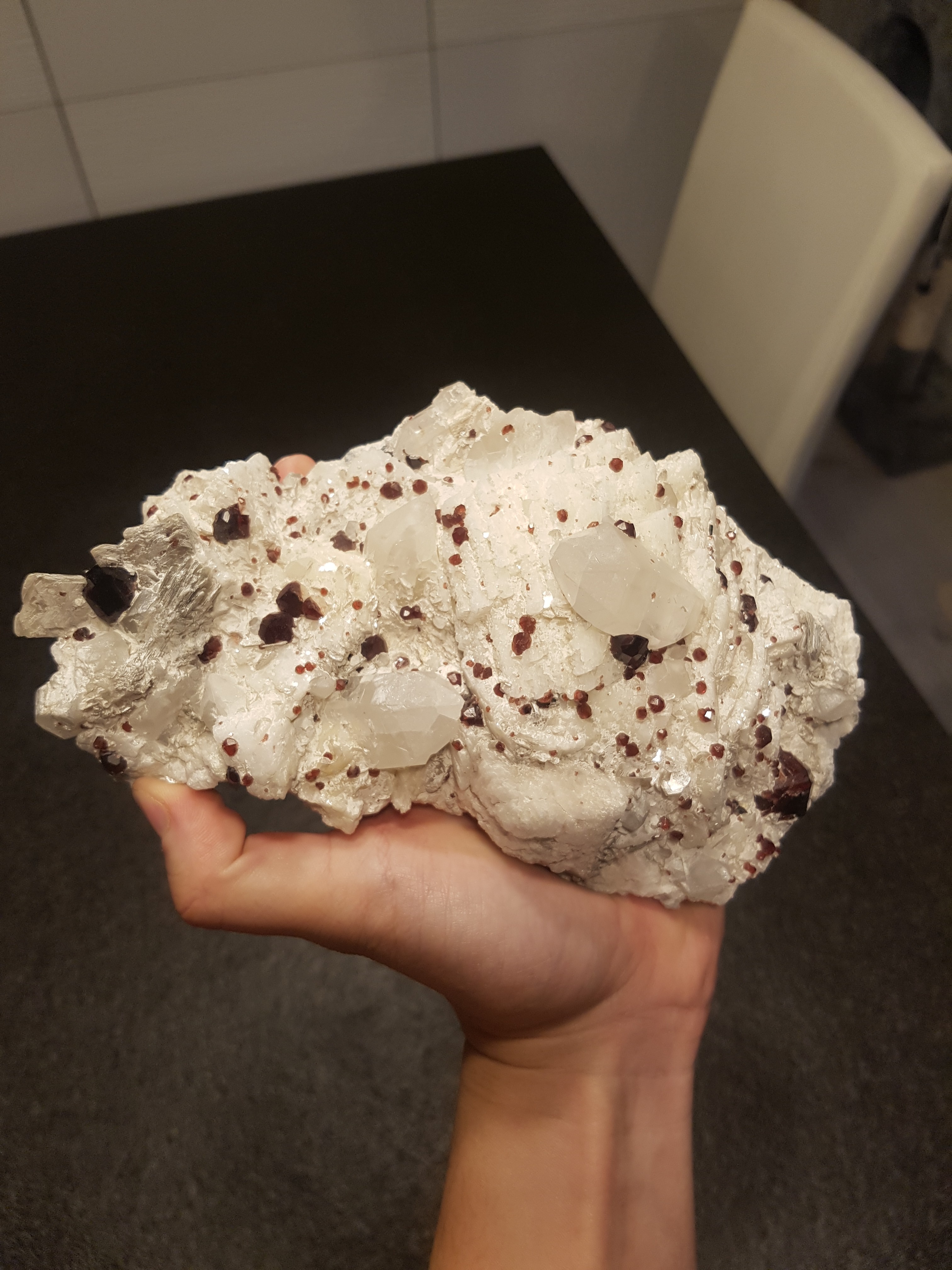

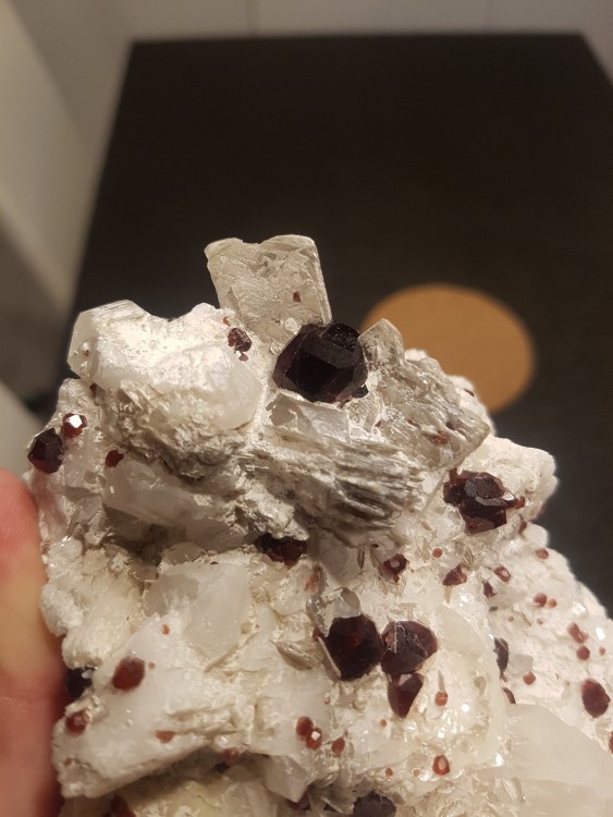

Trouve t on des poche avec grenat? ou c'est toujours dans la roche (logique) ou en placage suite à un dégagement de la gangue?

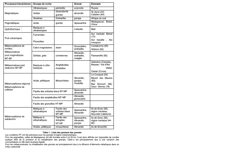

Tout d'abord, il ne faut pas mélanger roche magmatique et métamorphique.
On parle de HP-BT et HT-BP en métamorphisme
tout dépend ensuite ce qu'on appelle basse température...
en métamorphisme, les grenats ne se forment qu'au dessus de 400°C sous BP
ensuite pour les poches, il faut faire le distingo entre pegmatites (présence de poches) et roches métamorphiques.
Vos questions ne peuvent pas être éclaircies aisément.
je vous conseille donc de vous renseigner sur les grenats comme vous souhaitez le faire, et vous verrez qu'il y a des tas de formation différentes des grenats.
