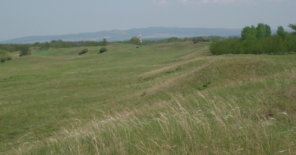

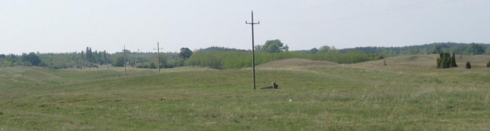

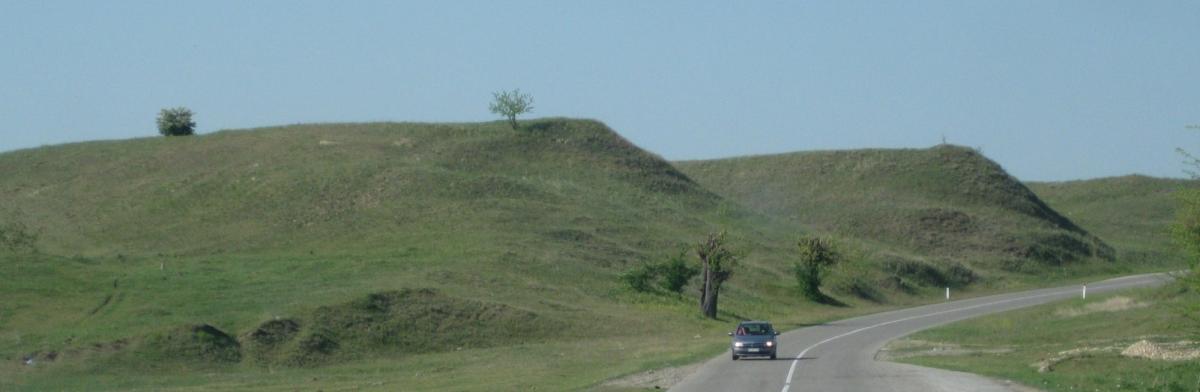

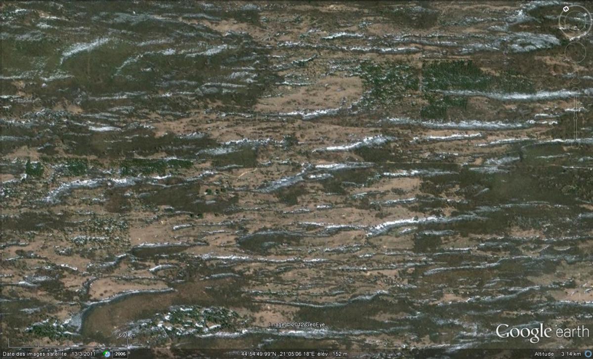

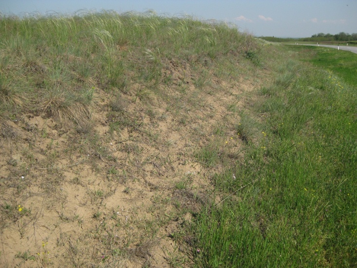

En circulant sur une petite route de Serbie pour aller de Belgrade à la frontière roumaine, je remarque des étendues sablonneuses où pousse difficilement une herbe rare, dans un paysage ondulé. Je m'arrête pour prendre quelques photos, dont entre autres celles qui suivent. On dirait bien des dunes inactives et envahies par l'herbe.
post-10543-0-65373700-1352893494_thumb.j
post-10543-0-30678400-1352893515_thumb.j
post-10543-0-95560700-1352893536_thumb.j
post-10543-0-69027400-1352893568_thumb.j
Phase 2

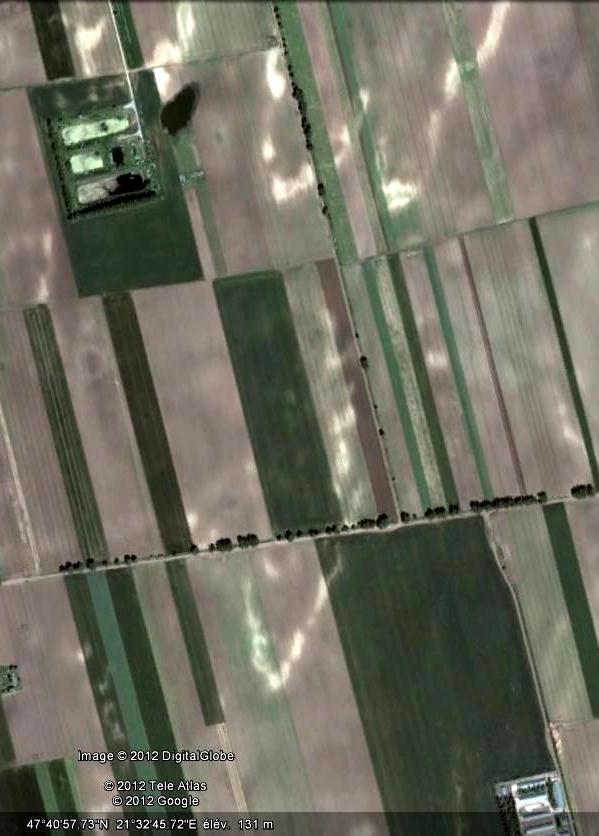

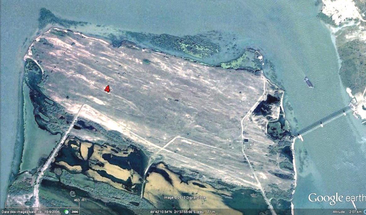

Quelques années passent. Ayant à refaire le même trajet, je ne regarde pas seulement sur une carte cette fois là, mais aussi sur Google Earth. Et je remarque à l'endroit où j'ai pris les photos la structure de stries parallèles que vous voyez ici. Cela ne peut être qu'un champ de paléo-dunes long de 30km.
post-10543-0-30836100-1352893613_thumb.j

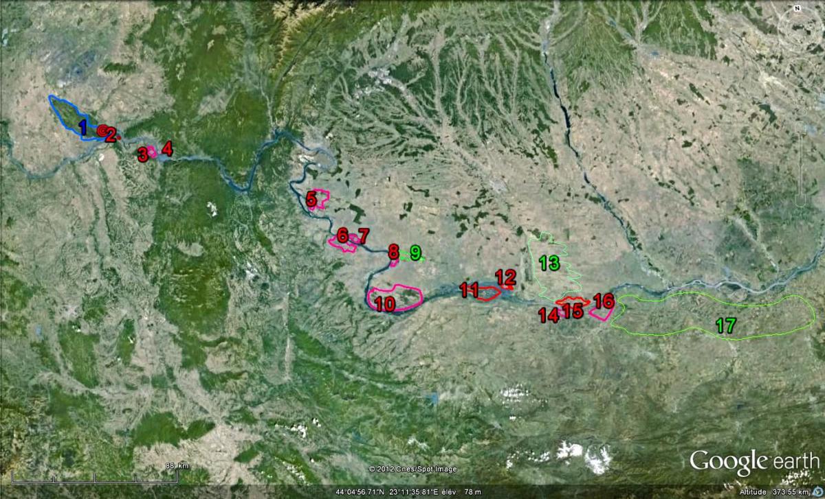

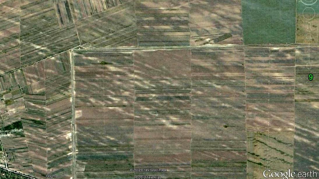

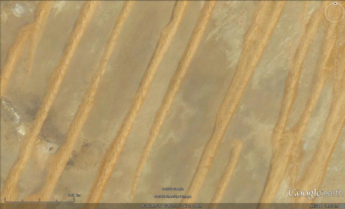

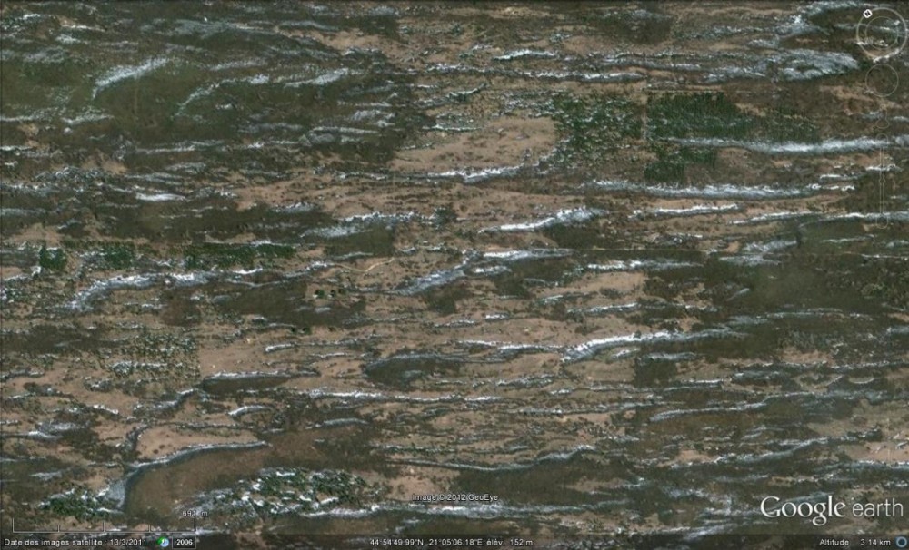

J'écris ce sujet dans Géoforum, en exposant les idées et les questions qui suivent.

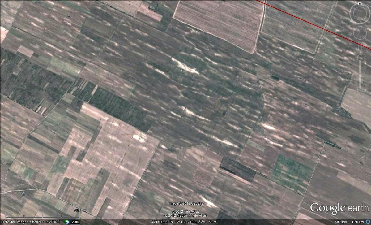

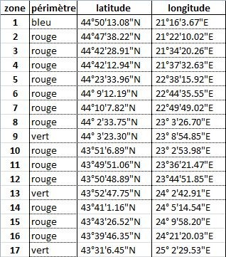

Dans ce petit tableau, j'ai copié les coordonées dans Google Earth de chaque zone que j'ai entourée dans Google Earth, pour ceux qui voudront les regarder en détail.
J'ai pris les photos montrées plus haut dans la zone bleue. Dans les zones rouges les stries parallèles sont relativement bien visibles. Dans les zones vertes c'est moins net et plus discutable. Suivant les endroits, il y a des bandes vert sombre qui résultent de la végétation plus dense et plus vigoureuse dans les creux, ou bien au contraire des bandes claires ou des taches claires alignées qui indiquent une végétation clairsemée ou inexistante correspondant au lignes de crête.Dans les terrains labourés cela peu aussi être la nature du sol, pas encore trop uniformisé par la charrue. Je n'ai pas pris en compte d'autres nombreuses zones étendues où c'est seulement les limites des champs et propriétés, quasiment toujours des rectangles très allongés, qui sont remarquables par leur orientation identique à celle des dunes, parce que ce dernier cas est plus discutable. Cele reste quand même un indice supplémentaire.
On observe que l'orientation des stries est très constante dans chaque zone, et que dans l'ensemble elle passe progressivement en allant de l'Ouest à l'Est de 300°-120° à 280°-100°. Le vent dominant venait donc du Nord-Nord-Est. (?)

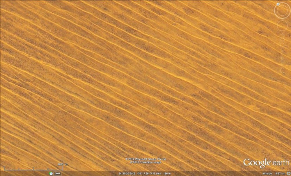

La "longueur d'onde" des cordons de dunes est de de 150 à 300m, tandis que dans les déserts d'Arabie (voir Google Earth 18°19' N – 48°15' E) et de Mauritanie (voir Google Earth 21°37'N -10°57' W) elle est environ 1500m. C'étaient donc de petites dunes.
Puisque qu'on lit dans le passage cité plus haut "pendant ces derniere périodes froide la végétation était steppique" , la vallée du Danube n'était quand même pas un désert. Voici comment j'explique la formation de ces dunes:
La fonte des glaciers Alpins a énormément augmenté le débit du Danube, mais irrégulièrement. Il devait y avoir des crues énormes pendant les périodes ensoleillées d'été. Du sable s'est déposé sur de très grandes plages, ou bancs, dans le lit du fleuve. Pendant les périodes de basses eaux il était sec, le vent l'emportait et formait ces dunes.
Qu'en pensez-vous?

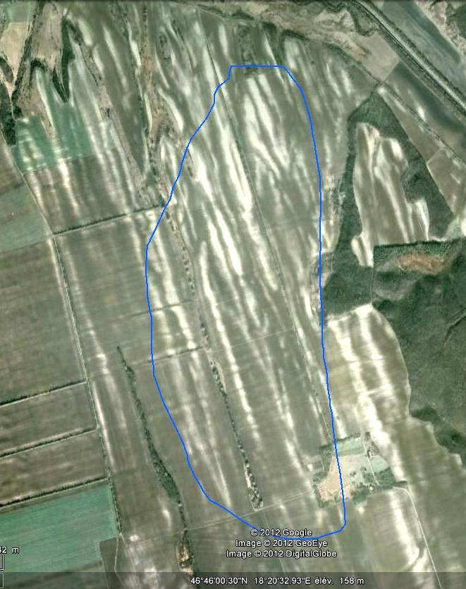

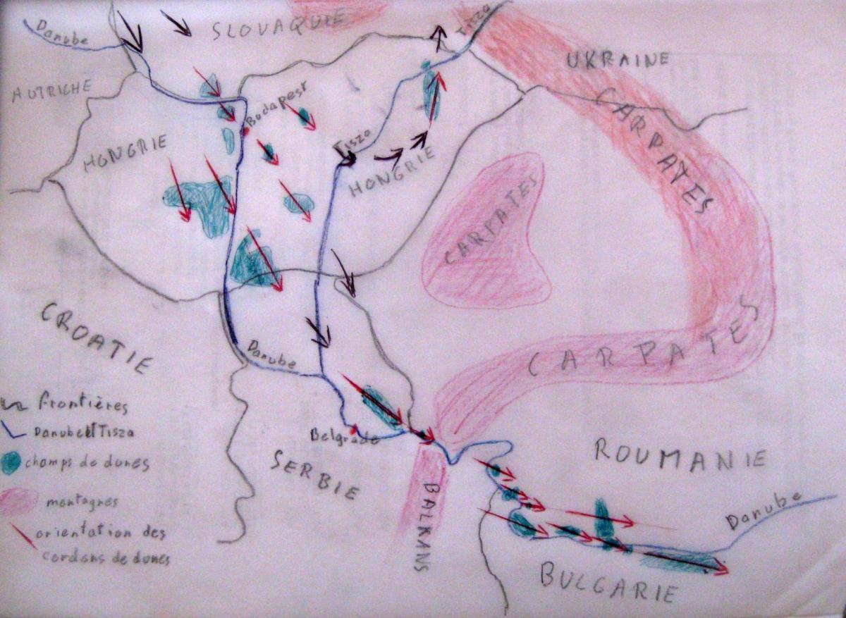

J'ai donc repéré aussi les zones à champs de dunes de Hongrie sur google Earth.
J'ai fait cette carte sommaire des zones à dunes de Hongrie et de Roumanie, d'après Google Earth, où j'ai indiqué avec des traits rouges l'orientation des cordons de dunes.
post-10543-0-15364800-1353797962_thumb.j
Le vent du Nord alternait-il avec un vent du Sud?
Tu penses bien qu'on va pas résoudre cela ici. Mais pourquoi pas? C'est vrai qu'on ne peut pas trouver des vents fossiles comme des animaux ou végétaux fossiles, mais l'orientation des cordons de dunes est une empreinte évidente de le direction du vent, perpendiculaire aux cordons. Reste à savoir le sens qui pourrait soit être déterminé sur place par une disymétrie dans les versants des dunes, de granulométrie par exemple, ou autre valeur mesurable, soit par extrapolation de la météo actuelle. On remarque que les directions des vents convergent en gros vers les Carpates.

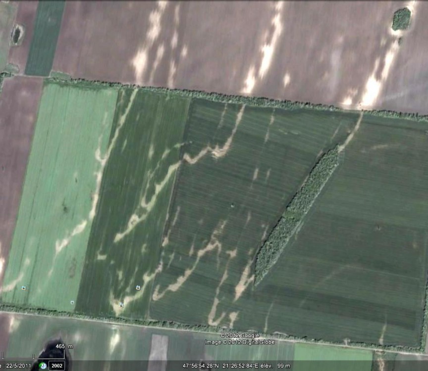

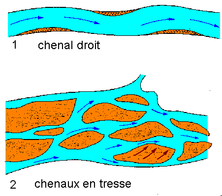

Je ne crois pas trop à la théorie des tresses de Alain. On voit effecivement des zones avec des traces de méandres abandonnés, plus ou moins masqués par l'agriculture, mais elles se trouvent dans le lit majeur assez bien délimité, tandis qu'il y a des zones à dunes situées 100m plus haut que le fleuve.
Il n'est pas sûr que les dunes romano-bulgare aient la même origine que les hongroises . On remarque que les premières sont toutes près du fleuve.
Dans l'ensemble les dunes de Hongrie sont moins nettes pas aussi parfaitement parallèles que celles de Roumanie.

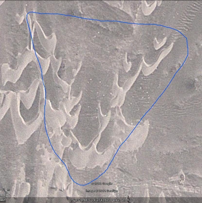

Dans la zone la plus au nord et à l'ouest en Hongrie on observe des cordons de dunes en V qui indiquent l'existence de deux vents à cet endroit. (voir cet extrait de Google Earth)
post-10543-0-50828500-1353797993_thumb.j
C.R.
J'ai regardé directement sur Google Earth à l'endroit des coordonnées de ta vue jointe: c'est à la fois instructif et splendide!
Les barkhanes ont une forme de croissant, mais on voit des V sur mon extrait de Google Earth. J'ai vu quelque part (mais je n'arrive pas pour le moment à me rappeler où), que quelques fois des petites barkhanes se forment dans le prolongement des "cornes" de la grande, et l'ensemble a une forme de V. C'est sans doute ça que tu veux dire?
Selon ce point de vue, la pointe du V indique la direction du vent (= d'où vient le vent) les cordons de paléo-dunes seraient donc parallèles et non pas perpendiculaires au sens du vent. Et les formations en V seraient un "effet barkhane".
J'avais supposé 2 vents en voyant dans la même zone des orientations irrégulières, mais sans forme en V. Voir cet extrait quelques km au nord-ouest du précédent.

D'accord, Quaternaire, voici un résumé très bref:
En général la dimension des grains de sable des dunes varie entre 0,12 et 0,.25 mm.
Le sable n'est déplacé que si le vent dépasse environ 40 km/h.
La vitesse d'accumulation de sable est proportionnelle au cube de la vitesse du vent qui dépasse cette vitesse-seuil.
H. Tsoar (l'auteur) distingue les différentes sortes de dunes suivantes:
- Les barkhanes qui sont d'autant plus séparées les unes des autres que la disponibilité en sable est plus petite.
- Les dunes transversales ( perpendiculaires au sens du vent) qui sont la réunion de barkhanes coalescentes, ce qui se produit quand la quantité de sable disponible est plus grande.
- Les sifs, qui sont des crêtes serpentiformes. Elles se forment là où les vents viennent de deux directions principales, et parallèlement à leur direction moyenne résultante.
- Les dunes hybrides existent quand il y a deux vents importants venant de directions opposées. Ce sont des crêtes rectilignes à pentes raides, perpendiculaires à la direction des des vents.
- Les dunes en étoiles quand les vents viennent de plusieurs directions.
- Les dunes végétalisées linéaires. Elles ne dépassent pas quelques mètres de hauteur. Elles ont des formes assez arrondies. Il y a une végétation en touffes dens les creux et inexistante sur les crêtes. Elles sont parallèles à la direction du vent . Elles présentent souvent des jonctions en Y. Les deux branches du Y sont du côté d'où vient le vent.
- Les dunes paraboliques qui se forment là où il y a un peu de végétation qui retient leurs bords moins élévés. Elles prennent donc une forme en croissant inverse de celle des barkhanes, mais beaucoup plus irrégulière, avec les cornes dans la direction d'où vient le vent.
- ll y a aussi les dunes côtières bien connues créées à partir du sable des plages.
En fait cette classification est assez schématique. S'il y a des dunes qui correspondent parfaitement à ces types, beaucoup sont des cas intermédiaires composites. Spécialement les formes de transition entre les deux premiers types

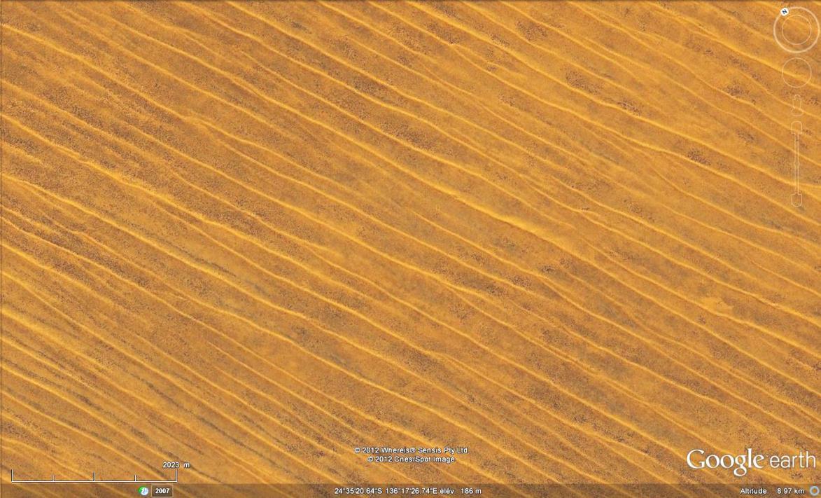

Sur l'extrait suivant de Google Earth vous en voyez plusieurs sortes difficiles à classer, dans un périmètre relativement petit.
post-10543-0-09435400-1356512587_thumb.j
- Enfin les dunes créées par des obstacles topographiques sont des cas particuliers localisés.
Ces dernières ressemblent aux bancs de sable et de galets des cours d'eau.
Ici une parenthèse: enfant, j'ai eu la chance de pouvoir jouer avec un tas de sable laissé pour des travaux dans la cour de la maison des mes parents, et un tuyau d'arrosage. Je faisais un ruisseau artificiel et observais en miniature la formations des méandres, des bancs de sables derrière et devant les obtacles, le recul des cascades, etc. Dommage que dans la vie actuelle la tendance est que expériences vécues en direct soient remplacées par l'audio-visuel. Rien ne vaut le vécu.
Sans entrer dans les détails, c'est intéressant de constater que la combinaisons des trois facteurs qui sont la densité d'un fluide, sa vitesse, et éventuellement la granulométrie des éléments transportés peuvent produire des formes d'accumulation similaires, même avec des valeurs très différentes. (sur la terre, dans l'eau, sur Mars)
A mon avis dans l'exposé de l'auteur il manque la notion de l'échelle des phénomènes décrits.
- échelle du décimètre: rides à la surface de sable
- échelle du mètre/dizaine de mètres: dunes
- échelle du km cordons de dunes (voir extrait de Google Earth plus bas)
- échelle de la dizaine de km: ergs, champs de dunes
post-10543-0-18129900-1356512608_thumb.j

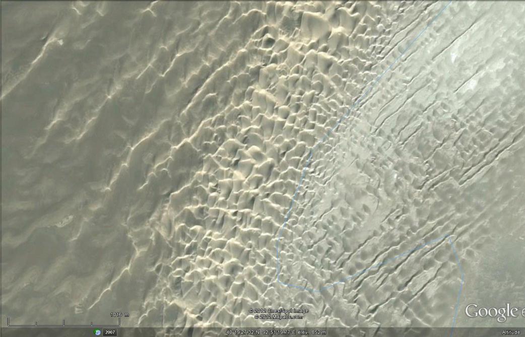

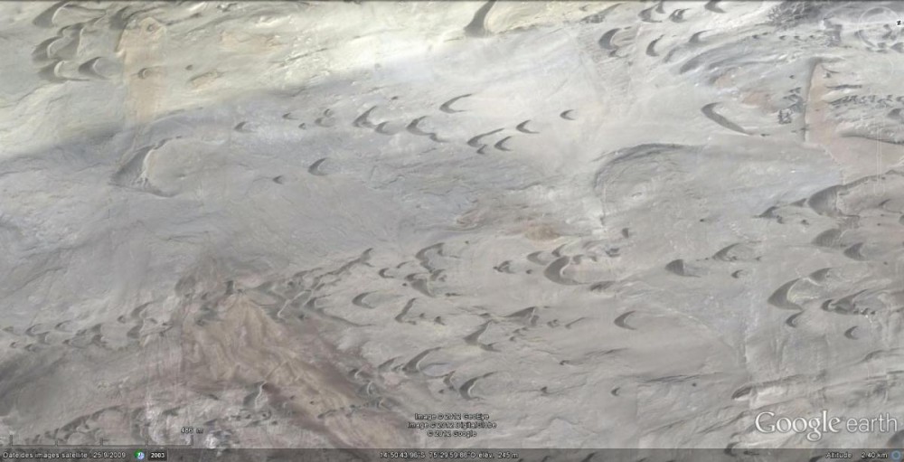

J'en reviens au sujet. En parcourant la liste de types de dunes exposée par M. H. Tsoar, il apparaît clairement que les paléo-dunes du Danube se classent dans la catégorie des dunes végétalisées linéaires. J'ai mis ici un extrait du désert de Simpson et un autre des paléodunes du Danube. La ressemblance est évidente.
post-10543-0-75935300-1356512627_thumb.jpost-10543-0-06617700-1356512635_thumb.j
M. H. Tsoar précise que pour ce type de dune le vent souffle parallèlement aux crêtes (contrairement à ce que j'avais écrit dans mes messages précédents).
Les jonctions en Y permettent de déterminer le sens du vent (sans aller sur le terrain!) Comme les traces des paléo-dunes sont plus ou moins effacées ou estompées par le temps et l'agriculture, je n'ai pas trouvé sur Google Earth des quantités de jonctions en Y vraiment caractérisées, mais je pense quand même que c'est suffisamment net dans quelques zones, comme sur ces deux extraits.
post-10543-0-63227600-1356512644_thumb.jpost-10543-0-13797200-1356512655_thumb.j

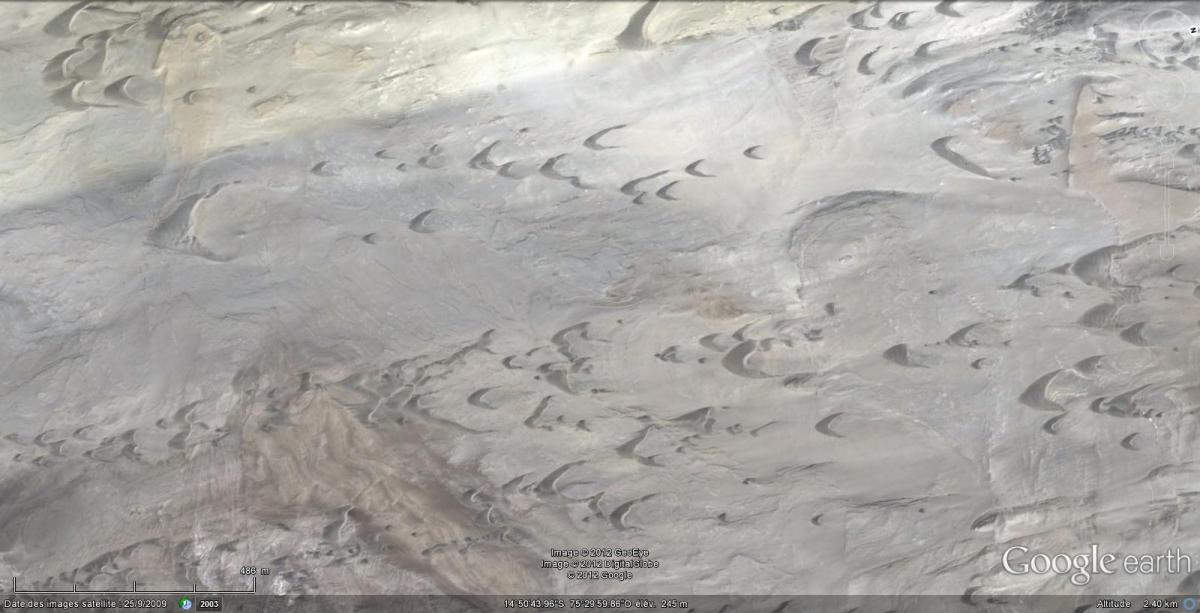

Il reste à interpréter les formations en V montrées au #9.
Ou bien Kayou a raison, il n'y a qu'un vent important, et les branches du V sont des prolongements des"queues" de barkhane, comme on peut le voir sur cet extrait de désert de Nazca.
post-10543-0-78320600-1356512661_thumb.j
et aussi en bas de cette photo de mars: http://photojournal.jpl.nasa.gov/jpeg/PIA07502.jpg
Ou bien ce sont des formations obliques par rapport aux vent principal, comme c'est expliqué sur le croquis au bas de cette page: http://www.larousse.fr/archives/grande-encyclopedie/page/1049 ,
et comme on peut le voir sur le milieu de la vue de Mars indiquée plus haut. Donc dans ce cas il y aurait bien deux vents. H. Tsoar n'a pas vraiment expliqué cela, puisqu'il parle du cas intermédiaire
entre entre les barkhanes et le sifs, parallèles à la direction du vent, tandis qu'ici c'est un cas intermédiaire entre les dunes linéaires et les barkhanes, obliques par rapport au vent dominant.
Sur cet extrait on voit des formations obliques de ce genre:
post-10543-0-21613000-1356512667_thumb.j
Notez que ces dunes en V et obliques se trouvent seulement dans une zone localisée à environ 200km à l'est de Budapest, donc loin des autres groupes qui sont près du Danube.
Dans cette zone la direction d'où vient le vent est indiquée par la pointe des V, c'est-à-dire qu'il soufflait en gros du Sud vers le Nord. Ce qui est contradiction avec le sens opposé Nord-Est---Sud-Ouest donné par les jonctions en Y des dunes qui sont près du Danube et de Budapest.
Sachant que sous nos latitudes le vent dominant vient en général de l'Ouest, je pense que le vent de Nord-Ouest à l'approche des Carpates de divise(ait) en 2 branches qui contournent les Carpates.
Je ferai un petit croquis dans un prochain message.
J'ai eu l'occasion pour des raisons familiales d'aller tout près de la zone marquée 4 sur l'extrait du début du #2.
post-10543-0-09955600-1356512679_thumb.j
Plusieurs personnes m'ont confirmé la nature sablonneuse du sol. Mais c'est une île, et, déception, le pont qu'on voit sur Google Earth est une structure de poutrelles métalliques sans tablier, interdite au public! Elle supporte des conduites d'effluents d'une mine de cuivre située a proximité (dans une zone de faille, ce sera peut-être un autre sujet) qui sont déversés au sud de l'ile. Donc le contact direct avec les paléo-dunes sera pour une autre fois, si je trouve un aimable possesseur de barque...
