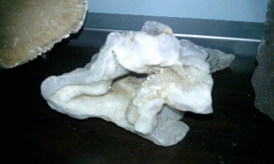

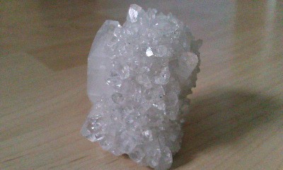

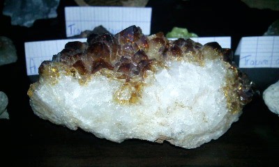

Je viens de retrouver, dans mon grenier, la collection de minéraux de mon père, qu'il m'a donné lorsque j'étais plus petit.
Par contre, il n'y avait pas d'étiquettes pour signifier quel était ce minéral-là, ce minéral-ci...
Je tiens à préciser que je n'ai pu faire aucun test car je suis en panne d'HCI :gratte-tete:.

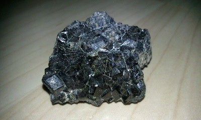

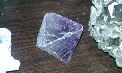

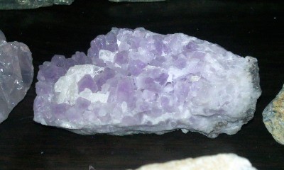

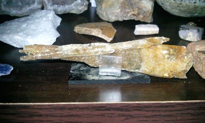

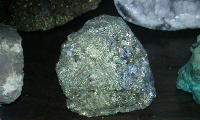

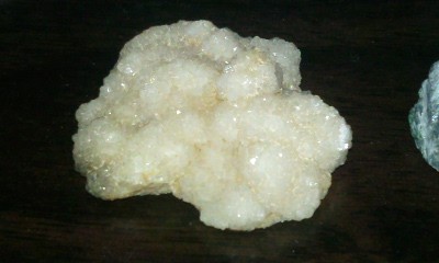

1 --
2 -- Disthène ?
3 --
4 -- Azurite ?
5 --

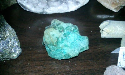

6 --
7 --
8 --
9 -- Malachite ?

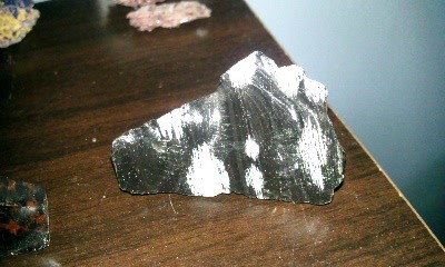

10 -- Obsidienne flocons de neige ?
11 --
12 --
13 -- Malachite ?
14 --
15 --
16 -- Galène ?
17 --

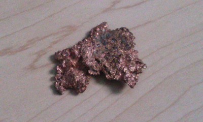

18 -- Cuivre ?
19 --
20 --
21 --
22 -- Quartz ?
LA SUITE, PROCHAIN COMMENTAIRE...
23 --
24 -- Malachite ?
25 --
26 --
27 --
28 --

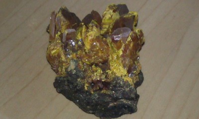

29 -- Orpiment ?
30 --
31 --

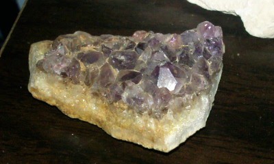

32 -- Améthyste ?
33 -- Agate ?
34 --
35 --
36 --
37 --
38 --
39 -- Améthyste ?

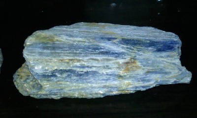

40 -- Disthène ?
41 --
42 -- Pyrite ?
43 -- Quartz ?
44 --
LA SUITE.......... PLUS TARD :rigoler:!!

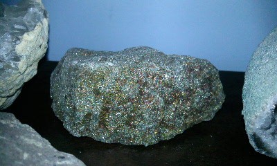

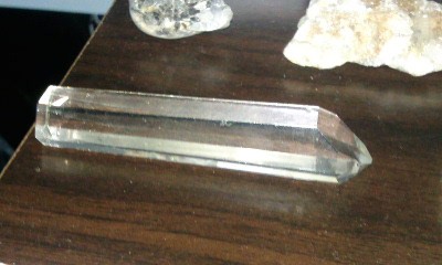

23 Chalcopyrite
32 Citrine
4 Azurite

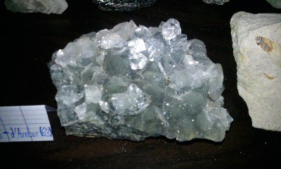

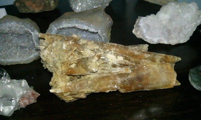

3 Gypse
43 Cela raye verre= Quartz ...... sinon est-ce salé alors Halite

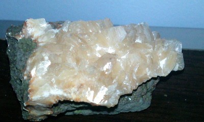

40 Disthène
41 Améthyste
19 Quartz si raye le verre
21 Fluo

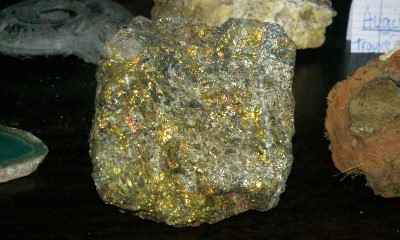

6 traces de chalcopyrite
38 ....... Galène??????????

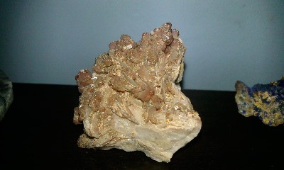

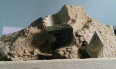

32 comme Kayou, cela ressemble à Pyrite cubique Espagne Navajun
35 cela ressemble à de la pyrite

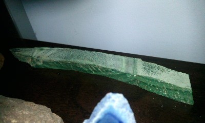

34 ..... cela ressemble au Carborundum .... mais vert ???????? Doute , est-ce friable?
36 .....marcassites ....??????
37 Gypse????? c'est bizarre mais à voir sa couleur on dirait aussi Silex ..... cela raye-t-il le verre?

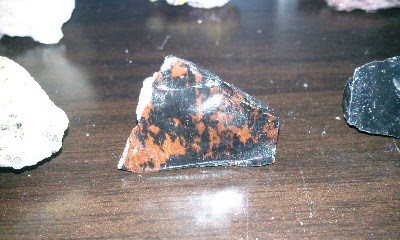

11 Jaspe moucheté????
10 Obsidienne flocons de neige c'est ok

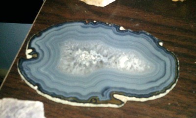

33 Agate
22 Quartz ok
21 raye le verre = Quartz sinon doute avec Fluo
Les Malachites c'est ok
Et des Géodinos ou géodes!!!!
Sinon tests par certitude :yes3:
Ps: j'ai rectifié, Y à Améthyste sinon ouie ouie ouie!!!!

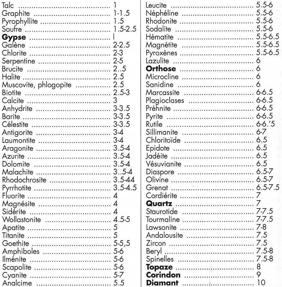

4/ LA DURETE

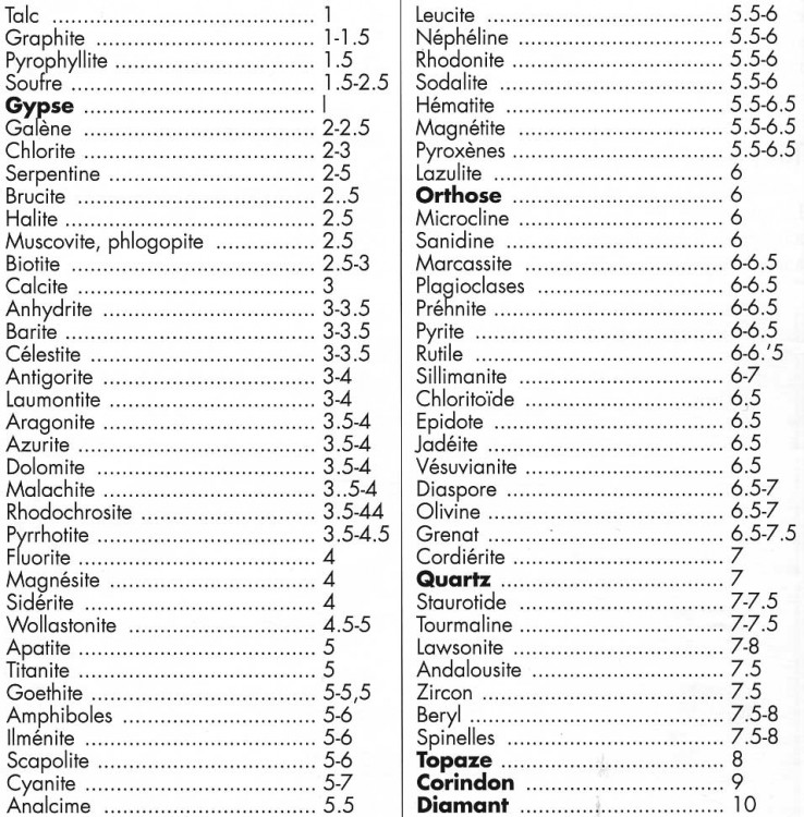

Tu as dans Geowiki une échelle de Mohs , en fait un tableau de dureté.
L'Idéal serait de te procurer cette série de minéraux désignés en jaune
Le test de dureté = ton minéral à tester est rayable par (??? voir liste jaune ... et pas par suivant ... donc tu lis ton résultat!)
Réserve-toi un petit verre que tu tenteras de rayer .... quartz, silices le rayent!

Et voilà les résultats pour quelques spécimens du test du verre :
2 -- ne raye pas le verre
5 -- ne raye pas le verre
7 -- ne raye pas le verre
8 -- ne raye pas le verre
14 -- raye le verre
16 -- ne raye pas le verre
17 -- ne raye pas le verre
18 -- ne raye pas le verre
19 -- raye le verre
21 -- ne raye pas le verre
25 -- raye le verre
27 -- ne raye pas le verre
29 -- ne raye pas le verre
30 -- ne raye pas le verre
31 -- raye le verre
32 -- raye le verre
34 -- ne raye pas le verre
35 -- raye le verre
37 -- ne raye pas le verre
38 -- raye le verre
39 -- ne raye pas le verre
41 -- raye le verre
43 -- ne raye pas le verre
Voilà, voilà :clin-oeil:...
teodu63
PS : si vous voulez que je modifie cette réponse pour mettre les photos correspondant aux numéros, dîtes-le moi.
Voilà, voilà, je me suis dit que cela pourrait mieux aider :rigoler:...
2 -- Disthène ?, ne raye pas le verre
14 -- raye le verre
16 -- Galène ?, ne raye pas le verre
18 -- Cuivre ?,ne raye pas le verre
19 -- raye le verre
25 -- raye le verre
29 -- Orpiment ?, ne raye pas le verre
31 -- raye le verre
35 -- raye le verre
41 -- raye le verre
43 -- Quartz ?, ne raye pas le verre
teodu63
PS : pour tous les autres minéraux auquels je n'ai pas fais le test du verre, voici ceux qui restent à identifier :
-- 1
-- 6
-- 11
-- 12
-- 15
-- 26
-- 28
-- 44
Tous les autres numéros de minéraux (3, 4, 9, 10, 13, 20, 22, 23, 24, 33, 36, 40 et 42) sont identifiés ;).

Salut Kayou !!
:merci: pour ta réponse.

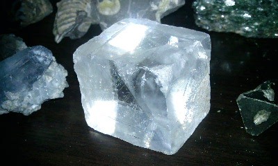

Pour répondre à tes questions sur le minéral numéro 7, la forme est rhomboédrique, et, à travers, on ne voit pas un texte en double (biréfringence de la calcite).
teodu63
moi j'ai vu la 11 et je propose, à défaut d'une photo qui rendrais l'identifications plus évidente, de l'obscidienne.
Faut voir si la texture résemble à la 10.
Sinon ..
14 - pyrite sur quartz ?
32- Améthyste
37-Gypse
J'ai du mal à savoir les quelles sont identifié et les quelles non ... :gratte-tete:

Pour la 11, la texture ressemble à la 10, donc la 11, c'est de l'obsidienne.
Numéros 11, 32 et 37 identifiés :super:.
teodu63
PS : je vais supprimer, sur les messages avec les résultats du test du magnétisme et du test du verre, les numéros identifiés, pour que tout le monde s'y retrouve :clin-oeil:.
Oui rectification, aussi possible Obsidienne mouchetée aussi pour la 11!
The problème est qu'il n'y a pas de tests détermination Obsidienne sauf labo je pense
Mais
1/ moucheté ce n'est pas du verre
2/ test de densité et tu pourras en être certain 2,75 pour Jaspe ..... 2,4 à 2,6 pour obsidienne balance au 0,1 ou mieux 0,01
http://cgi.ebay.fr/Balance-electronique-de-precision-0-01gr-200gr-cuisine-moleculaire-bijoutier-/190748381076?pt=LH_DefaultDomain_71&hash=item2c697d4f94#ht_3548wt_1186
3/ test de dureté échelle de Mohs Jaspe 6,5 - 7 ........... Obsidienne 7 - 7,5
Voilà ainsi tu as en main les clefs d'une détermination correcte de ta supposée Obsidienne brune mouchetée!!
Fais ces tests tout autant pour la 10 que pour la 11 ...... et tu compares; si Obsidiennes toutes deux alors résultats identiques!
A+
