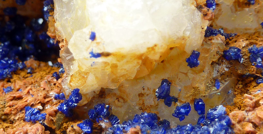

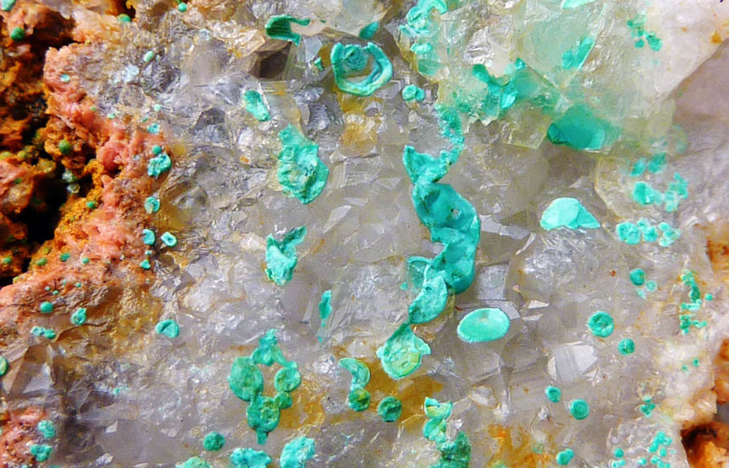

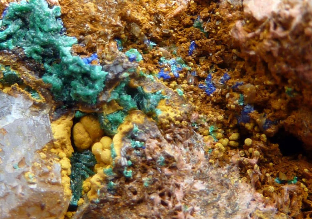

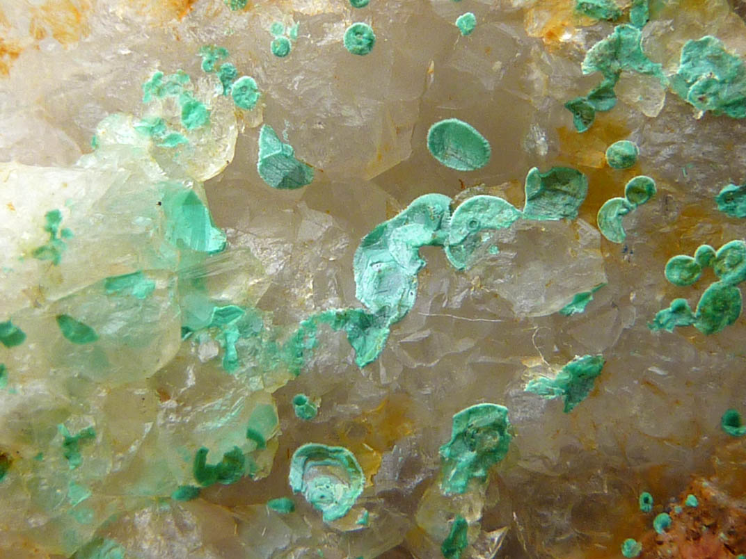

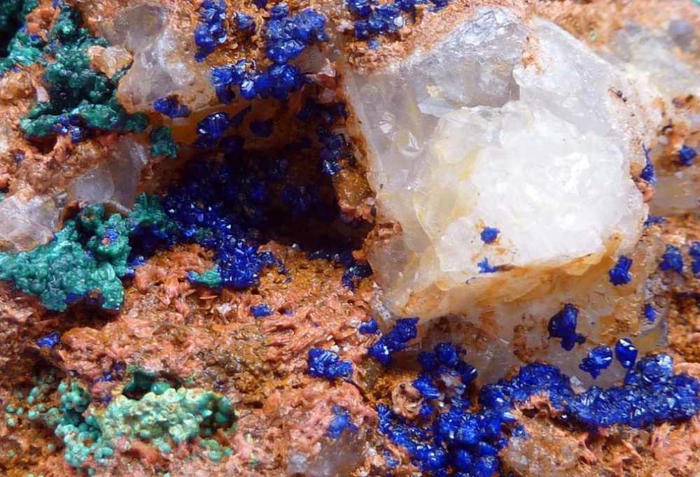

Les cristaux translucides ne sont pas rayés par une épingle (et, déjà dit: HCl<0).

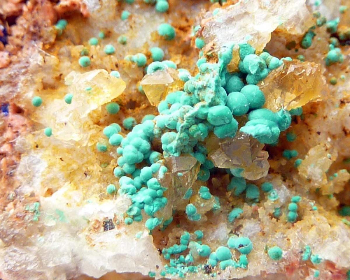

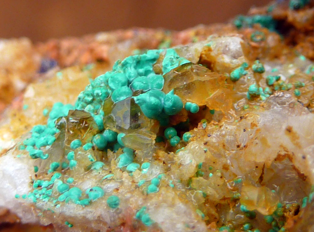

Les boulettes jaunes = "enduit" qui s'enlève assez facilement avec une aiguille.

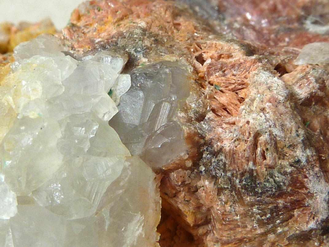

Pour la "gangue" = baryte effectivement.

Le translucide = quartz ? Curieux pour moi.
Cérusite ? je ne crois pas.

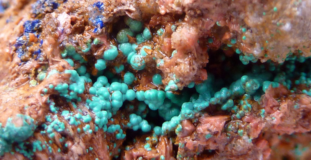

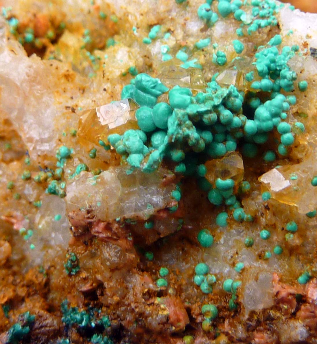

Pour les petites boules jaunes, j'ai dit que cela s'enlève très facilement avec une épingle (comme une "boue", tout au moins quand le caillou est mouillé), et j'ignore ce que c'est.

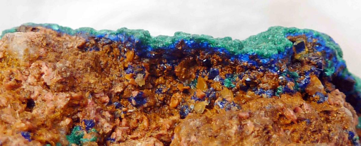

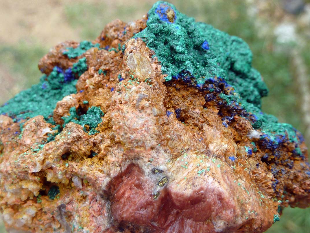

Ca ne ressemble pas au Masdieu que j'ai vu l'an dernier. Mais bon les Frangins ont peut être des pièces d'avant. Moi je n'ai pas vu de minéraux de cuivre avec baryte, j'ai plus vu la baryte (plutôt blanche) du côté à pyromorphite.
Serge

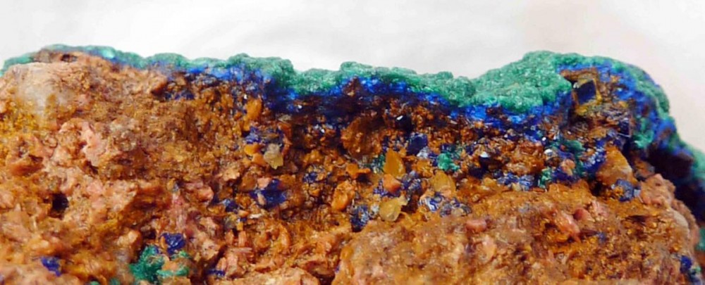

Bonjour kayou. Sur mindat j'ai vu les mêmes associations à trois localités différentes du Maroc. Alors c'est possible mais malheuresement j'ai vu les mêmes ailleurs aussi, comme au Pérou.L'identification des boules jaunes pourrait peut-être faire la différence . Je crois aussi que c'est de l'orpiment ce qui pourrait faire pencher vers le Pérou .Une autre supposition serait du souffre sous un forme botryoidal. Je te confirme par contre que l'azurite et malachite sur Baryte est très commun au maroc. J'ai demander a un minéralogiste Grec qui a analyser plusieurs spécimens du Maroc et qui a passer une partie de sa vie à faire de la collecte en sol marocain. Il m'a été chaudement recommandé sur mindat comme étant la personne qui pouvait le mieux répondre à ma question.Bye
