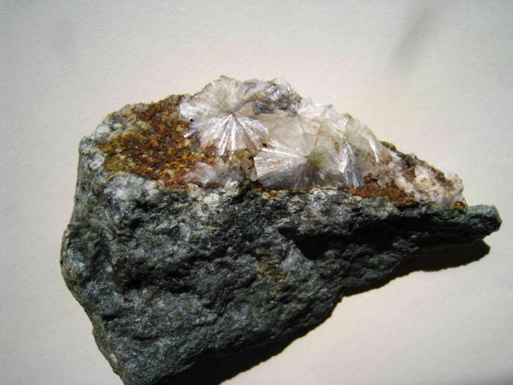

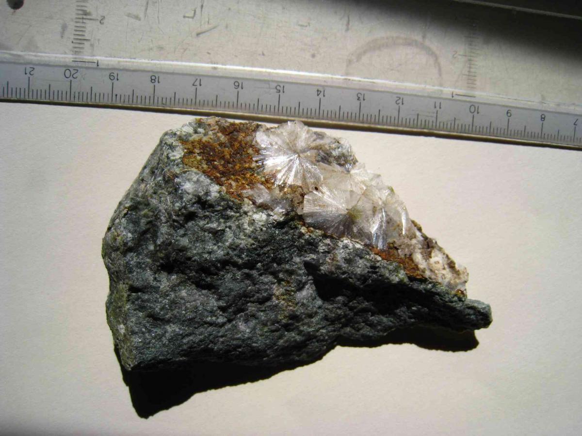

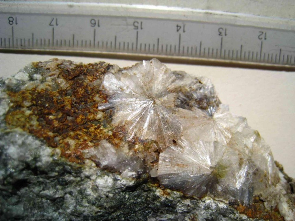

Bonsoir à tous,
Quel est donc ce minéral que j'ai trouvé au pied de l'Aiguille du plat de la Selle (Versant Soreiller) il y a quelques années ?
Il ne réagit pas à l'acide.
Sa dureté est d'environ 4.
L'éclat nacré est caractéristique.
L'idée qu'il puisse s'agir d'une zéolite m'a effleurée.
Au microscope, on peut apercevoir de très très petits scalènoèdres faisant penser à de l'anatase.
Merci de vos avis éclairés.
Cordialement.
Michel

effectivement cela fait très zéolites genre scolécite. Géologiquement, ce ne serait d'ailleurs pas idiot.
De mémoire (à vérifier) avec acide chloridrique, les zéolites se dissolvent et laissent une sorte de pâte gélatineuse.

ah ! alors cela ne nous arrange pas car cela doit être plus compliqué. Les autres : des idées ?

Coucou me revoilou !
Après une interruption (familiale) je reprends mes tests.
la dureté tourne autour de 4
j'ai "de l'eau dans le tube"
les esquilles chauffées s'exfolient et sont fusibles.
La Wavelite m'aurait bien plu par son aspect physique, mais je n'ai pas de trace de phosphore au chauffage, et les esquilles sont fusibles.
L'apophyllite ou la scolécite me plairaient mieux (couleur, éclat, dureté fusibilité, gitologie).
Je ne retiendrai pas la préhnite : sa dureté (6 à 7), sa couleur (verte) et son éclat (vitreux) ne correspondent pas à l'échantillon (dureté 4, couleur blanc, éclat nacré). De même le secteur où je l'ai trouvé (versant sud de l'aiguille du Plat de la Selle) est assez éloigné (position et altitude) du gisement de préhnite du vallon.
Donc je reste plutôt sur les zéolites.

ok le test de dureté contredit la prehnite (mais attention elle est plus souvent blanche translucide que verte et peut prendre cette forme)
faut faire des recherches avec le dernier hors série du Règne Minéral pour voir si l'indice n'est pas connu, de mon côté je vais regarder si on ne trouve pas un minéral semblable dans l'inventaire du val d'Aoste (bien complet concernant les minéraux alpins)
le problème pour moi viendrait du test HCL..
mais l'aiguille du plat de la Selle (contrefort sud-Est) est un gisement de Stilbite selon le hors série du Règne Minéral sur les zéolites..Ils insistent pas mal sur ce gisement pour trouver de la stilbite..
les autres tests correspondent bien avec ce minéral
Grazie mille Orléan, le coup de la stilbite me plait pas mal du tout !
Effectivement le test Hcl me pose question, comme on dit. J'ai peut être affaire à un échantillon réfractaire à l'HCL ! Varoum ?

natrolite , mesolite . scolecite .très dure a differencier visuellement . resultat au test assez semblable pour les trois . la liste des mineraux indentifiés et confirmés par analyse pour cette region pourrait peut-être aider
