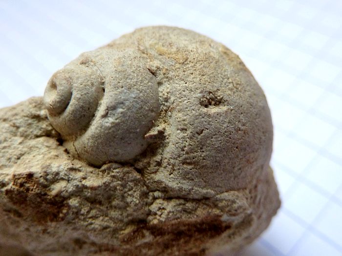

une couche qui se désagrège sous l'effet d'infiltration, puis re-sédimentation , calcite ou aragonite mélangé à des sables plus ou moins grossier, puis à nouveau érosion. peu être qu'un spécialiste peut en dire plus, j'ai peu être tout faux !
Malheureusement c'est le cas de tous les gastropodes trouvés.

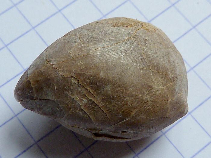

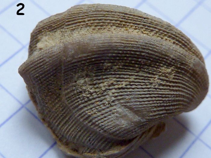

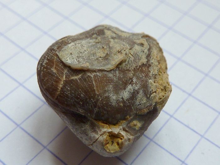

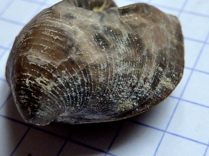

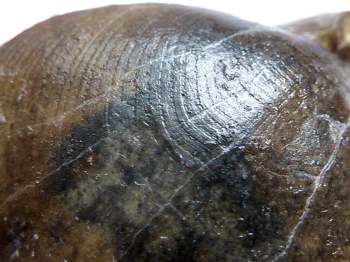

Toujours dans l'Oxfordien - Callovien mais quelques kilomètres plus loin (ouest de Mâcon) j'ai ramassé certaines espèces de Brachiopodes qu'il ne me semble pas avoir rencontré dans l'affleurement précédent.

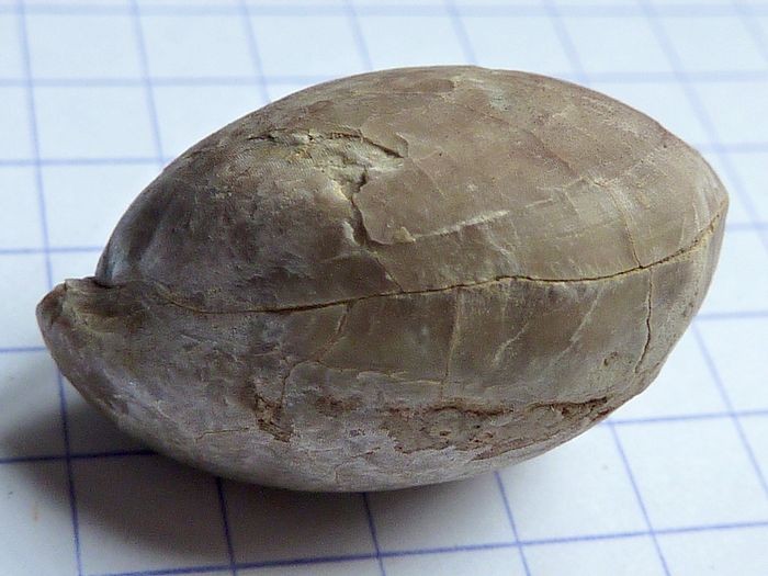

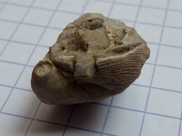

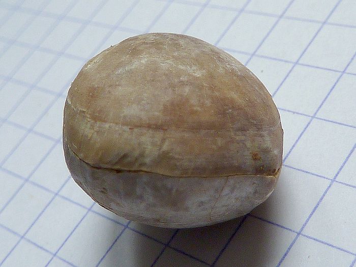

n°1: Dictyothyris smith? Dictyothyris dorsocurva?
post-11587-0-93872100-1349272269_thumb.j post-11587-0-87718100-1349272271_thumb.j
post-11587-0-52086600-1349272382_thumb.j post-11587-0-72834400-1349272268_thumb.j
post-11587-0-88039800-1349272270_thumb.j post-11587-0-59528700-1349272381_thumb.j
Pour le premier: D.smithi.
D. dorsocurva a une ornementation vraiment peu accentué et (soit disant) particulière. Bien que n'ayant (malheureusement) aucun spécimen de cette espèce en collection, je ne m'orienterai pas vers celle-ci.

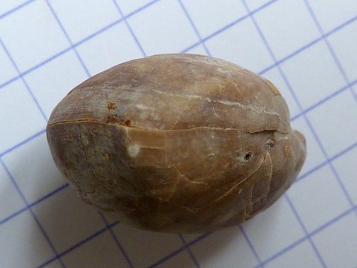

Pour le deuxième D. coarctata (pas en forme de bestio) oui.

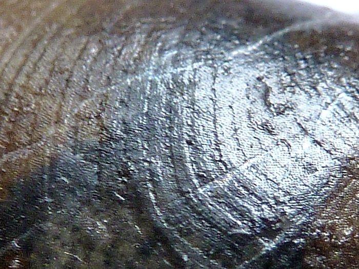

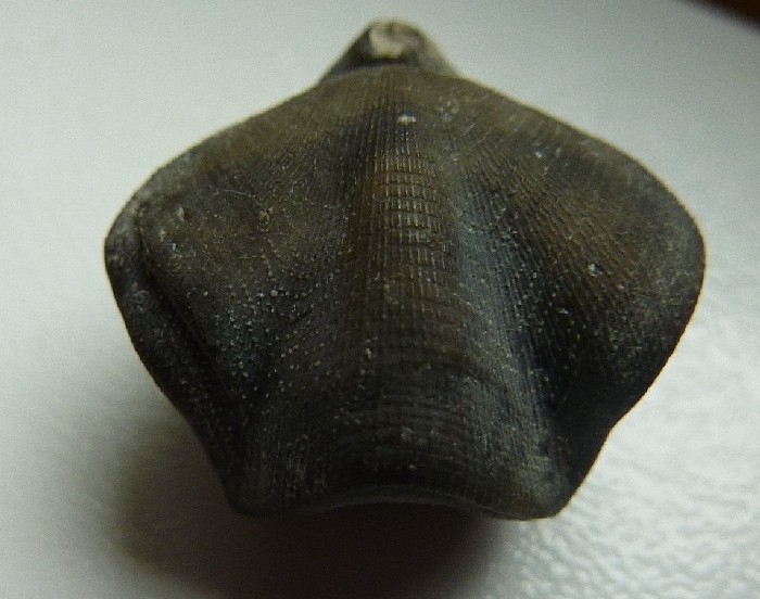

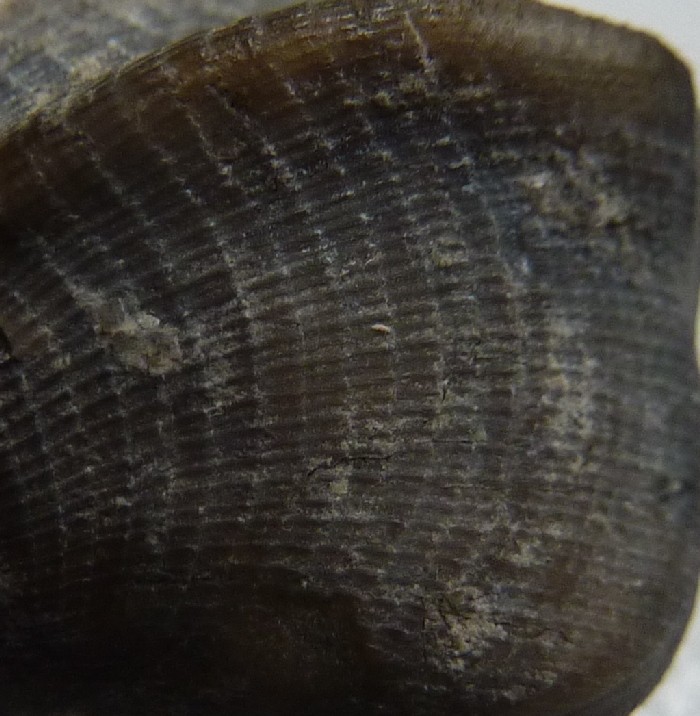

pour le n°2 ok mais pour le n°1, j'ai un petit doute, l'ornementation des D smithi est marquée par des stries transversales bien dessinées, là, c'est plutôt les stries longitudinales qui sont bien présente . ???

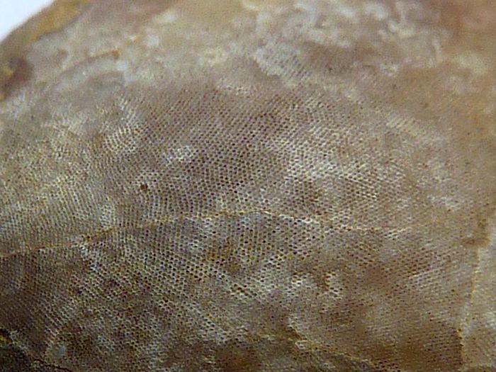

Bonjour, voici l'ornementation se Dictyothyris smithi , taille réelle : 22 x 22 x 15 mm
valve dorsale :post-4982-0-30209700-1349530469_thumb.jp
valve ventrale, détail :post-4982-0-59094300-1349530516_thumb.jp

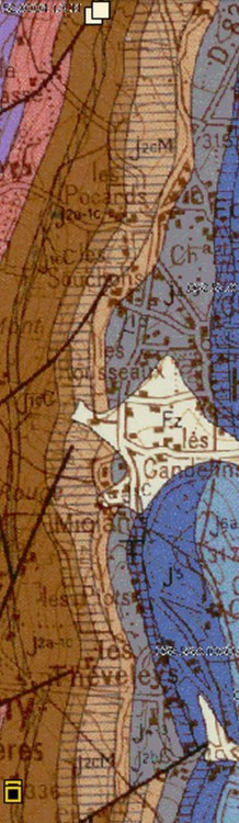

je crois que l'on peu opté pour cette espèce du Callovien, ce qui correspond à la carte géologique du message # 88.
d'autre part, D. dorsocurva appartient à l'Oxfordien et faute de représentation valable de cette espèce, je pense que l'on peu l'exclure .

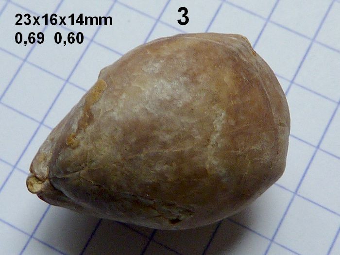

Bonjour, oui bien sur l'état de conservation est très important pour une bonne identification, les dimensions, la forme, les commissures doivent permettre d'identifier mais dans le cas de ton Dictyothyris par exemple, l'étage a une grande importance aussi puisque l'espèce change de nom en passant du Callovien à l'Oxfordien !!! je regarde pour le n°3
