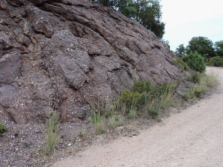

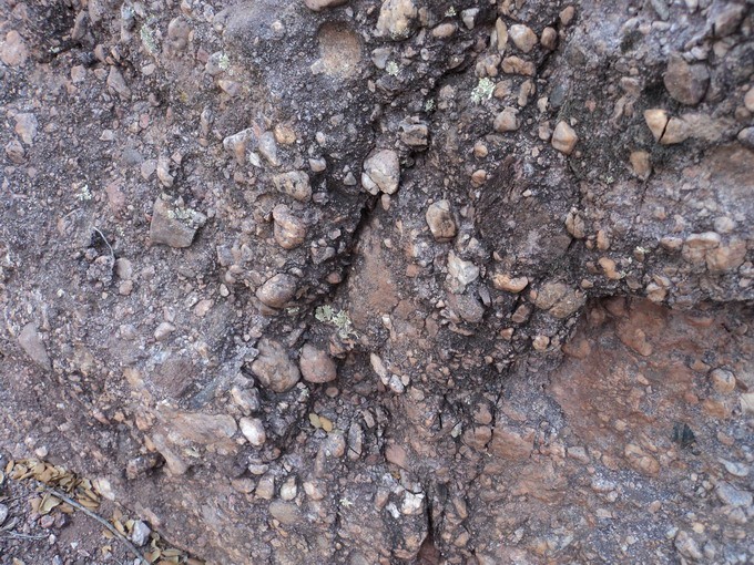

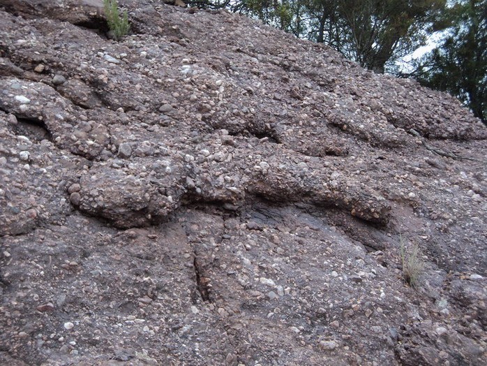

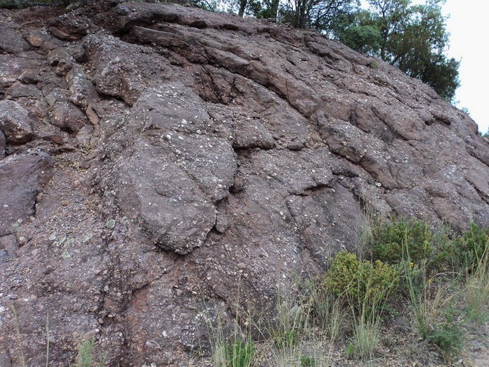

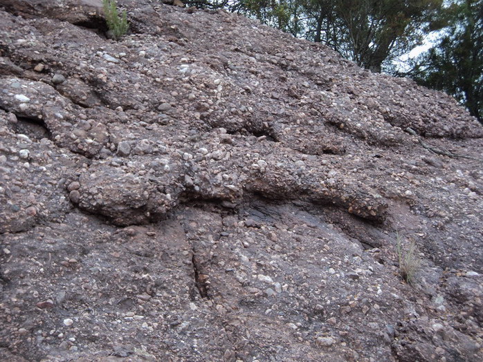

Sur le bord d'un sentier au-dessus du barrage de Boadella (prés du Perthus, frontière Espagne-France) au milieu des roches granitiques on trouve un curieux affleurement de conglomérat de quartz de couleur lie-de-vin.
Le ciment gréseux compact est constitué de silice et d'oxyde de fer (d'où cette couleur mauve).

Cette formation, qui est au sommet d'un colline, doit être liée à une rivière qui se trouve beaucoup plus bas, et a certainement été soulevée par l'orogénèse pyrénéenne.
ou simplement lié a un niveau aquifère ancien ... ce genre de truc se forment encore par chez nous dans les champs où la nappe phréatique est assez proche de la surface ... (dans le parc attenant au musée par ex ! visible au bord de l'étang pour ceux qui ont déjà fat le tour...)
il le fera plus c'est promis Kayou.
je ne pense pas que la riviere plus bas soit responsable de ces dépôts. mais d'anciens torrents, sans doute.
As tu des galets de granites ? quand tu dis conglo de quartz, tu veux dire galets de quartzite ?

D'accord avec Next, c'est pas du quaternaire cela ..je dis cela au filling.
ca a la tronche d'un tres vieux conglomerat permo-triasique

Je n'ai pas ramassé de galets, ils ont bien le profil de morceaux de quartz.
Quartzite ? je n'ai pas d'idée

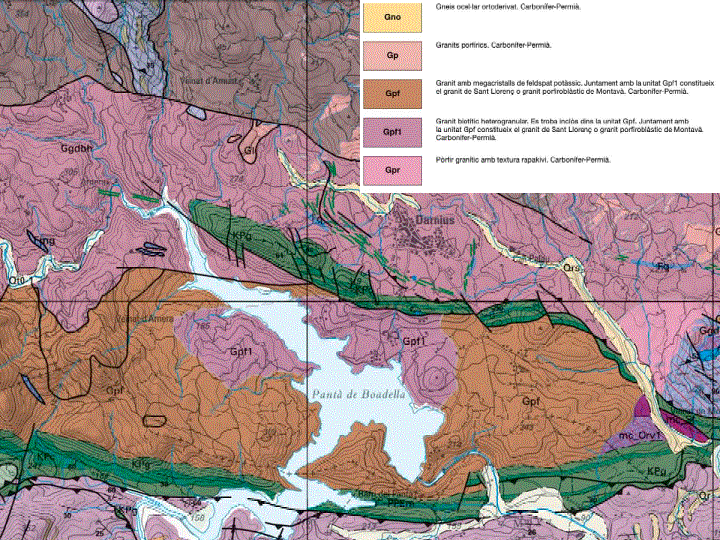

Alain tu dis au milieu des roches granitiques : as tu une image google earth ? une carte geologique ?
Est-ce qu'il y a d'autres roches sedimentaires ?
Les images google earth ne donnent rien sur ce dépôt, la seule carte géologique à laquelle j'ai accés est la carte de la région Alt Emporda, elle n'est pas assez détaillée pour faire ressortir cet affleurement.
Non, pas d'autres roches sédimentaires dans le coin, que du granite potassique avec de gros morceaux d'orthose.
Pour que les morceaux de quartz soient aussi ronds, il a fallu qu'ils soient dans un environement remuant.

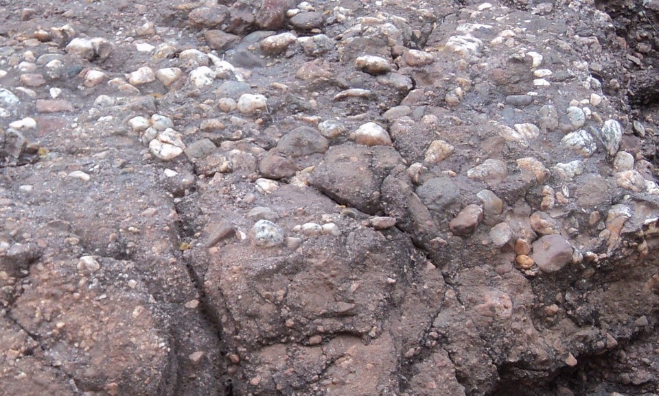

Est-ce bien du sédimentaire ? je suppose que oui, mais vérifions tout de meme .... as tu une image de près avec la matrice greseuse ?
Les galets idem, ils m'ont l'air bien arrondis et costauds.
Pour la carto c'est d'autant plus interessant que ce n'est pas ou a peine mentionné sur la carte (tiens ca me rappelle un autre endroit ...): peut etre est-ce apparu apres deboisement et creusement d'un nouvel affleurement du fait de travaux pour les chemins ?
Si ce n'est pas sédimentaire, qu'est-ce que c'est ?

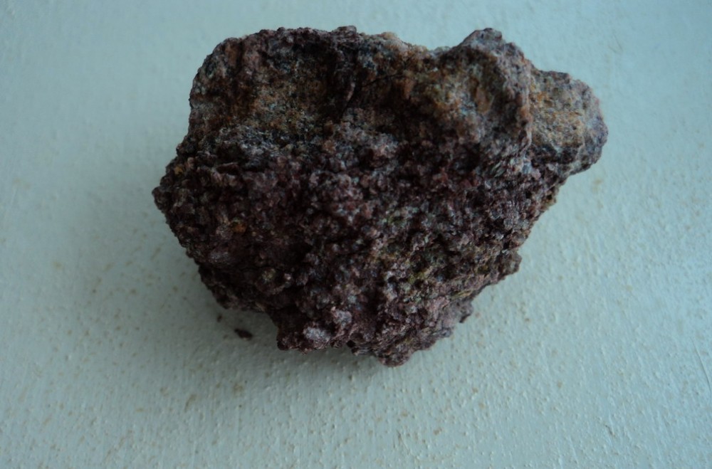

Ce n'est pas meuble, c'est bien compact. Je pense qu'il s'agit de grés cimenté par de la silice. Pas de réaction au HCl.
Apparu aprés déboisement ? Surement pas, je ne vois pas des racines se développer dans une masse aussi compacte. Cet affleurement est sur le sommet d'une petite colline.
Une photo de prés, et une autre d'un petit morceau que j'avais récupéré sur place.

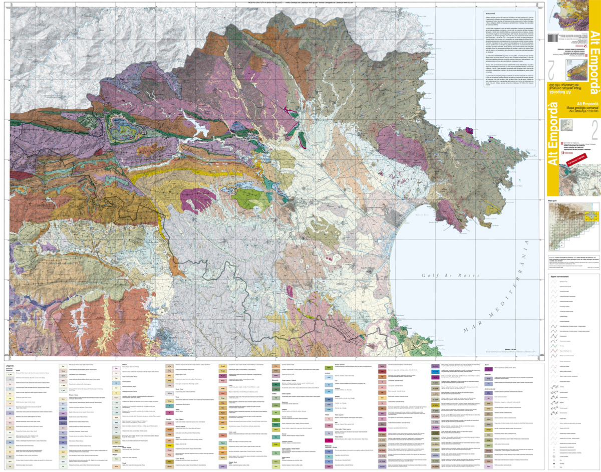

Merci Alain, la carte est très précise. Peut être pas du Permo-Trias mais du plus récent (IIIaire? ) Ceux qui ont de bons yeux vont voir !
Une analyse des divers galets serait intéressante... que remanie donc ce conglomérat ?
Alain, envoie quand même la carte géol du coin, pour voir de quoi est fait l'environnement.
Couleur "mauve": on pense à Permo-Trias...ça a tout d'un conglomérat, sédimentaire.
+1
Oui kayou, c'est exactement ce à quoi je faisais allusion, et cela me semble une bonne hypothèse puisque c'est dans un massif de granite d'âge carbonifere-permien.
Donc il y de forte chance que l'on est des residus des formations sedimentaires de dementellement de ce massif au permo-trias.
