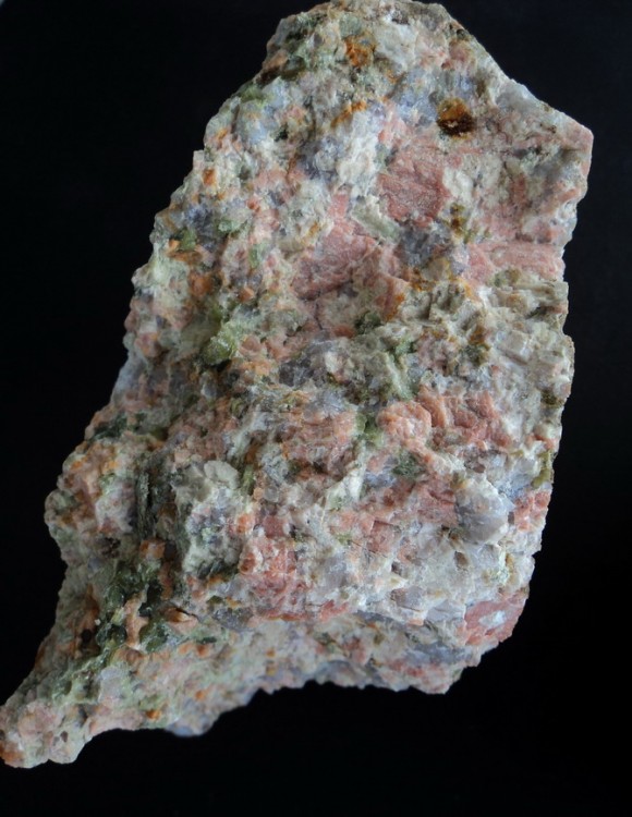

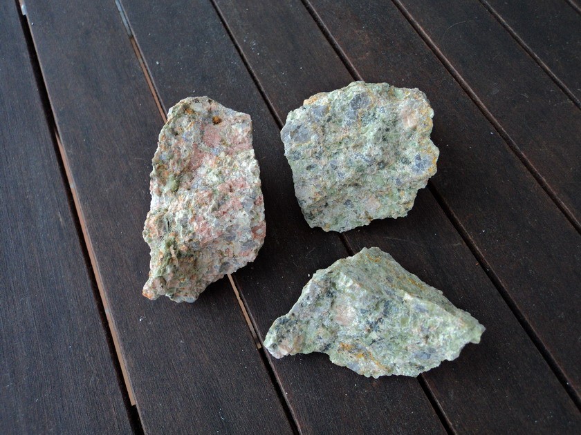

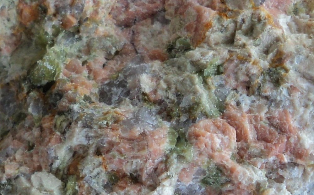

Comment classez-vous ces roches?
Elles contiennent de l'orthose, du feldspath blanc, du quartz, de l'épidote (? minéral vert), pas de micas.
origine Sud des Pyrénées Orientales, prés de La Jonquera.

Quand l'on evoque le terme de Pegmatique, l'on sous-entend la formation de cristaux automorphes,
presentants certaines faces a la cristallisation parfaite no?
D'un autre cote je ne pense pas que l'on puisse repondre a cette question a l'echelle de l'observation d'une roche,
sauf erreur de ma part, cette observation ne se fait t'elle pas a l'echelle d'un affleurement? (en carto..)
Et dernier petit point, est-ce vraiment de l'epidote? je pencherais plus pr un phenomene d'aterations des Feldspaths ou de pyroxenes ...
(mais ce n'est que mon point de vue :))
oui, la nature mineralogique et la taille des cristaux comptent egalement.
Une pegmatite peut etre alterée pour differente raison ou transformee a posteriori par fracturation ou metamorphisme
Si cela s'appelle une analyse petrographique. Mais bien entendu c'est indissociable d'une etude de terrain ou cartographique.
Si on faire les choses de maniere professionnelle. Ici on est entre nous, on cherche pas a faire une these sur les granites, encore que certains doivent sans doute y penser...
Et dernier petit point, est-ce vraiment de l'epidote? je pencherais plus pr un phenomene d'aterations des Feldspaths ou de pyroxenes ... (mais ce n'est que mon point de vue :))
Ca en a la teinte, tu ne pourras pas le prouver en appuyant sur le bouton geoforum.
Pyroxenes ? ou ca ?
Geowiki for ever ...
http://www.geowiki.fr/index.php?title=Muscovite
je connaissais plutot la sericite. Je n'en vois pas (ni muscovite), mais peut etre a l'origine avec epigenisation. La roche a l'air quelque peu transformee.
ceci etant, la Damourite est decrite comme fibreuse, et ce n'est pas le cas ici.
je reste sur epidote. il est fort possible qu'elle cristallise a posteriori apres alteration d'autres mineraux qui se situent en amont.
L'hydrothermalisme, une fois de plus expliquerait aussi la texture de la roche. Il faudrait localiser toutes tes roches sur carte ou y mettre une image d'affleurement, meme si ca prend du temps on pourrait faire une sacre lithotheque avec tes echantillons Alain !
Salut,
ces roches proviennent d'une ancienne carrière désaffectée.
Carrière de quoi ? Je n'en sais rien, je vais voir si je peux retrouver des info sur une carte géologique du coin.
Je vais regarder à la bino les minéraux verts, je ne crois pas qu'il s'agisse d'altération.

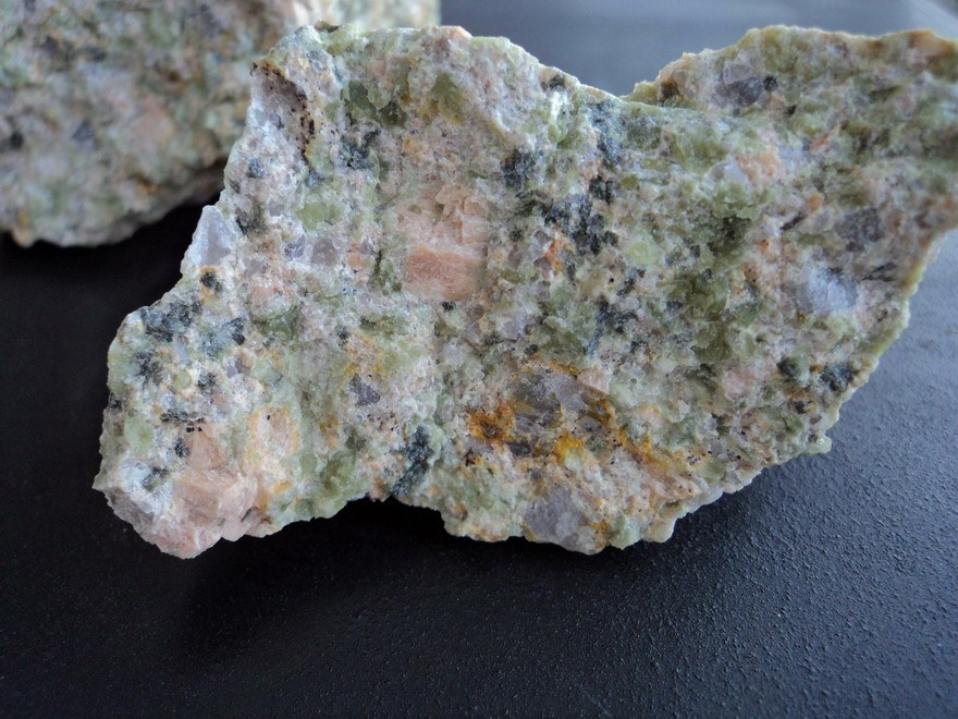

Un peu plus de photos
L'ensemble de ces échantillons de roches, elles ont un côté esthétique de par leurs teintes rose et vert clair

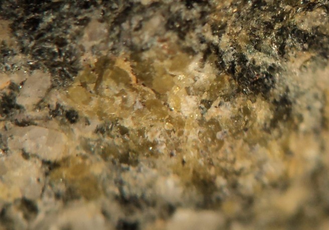

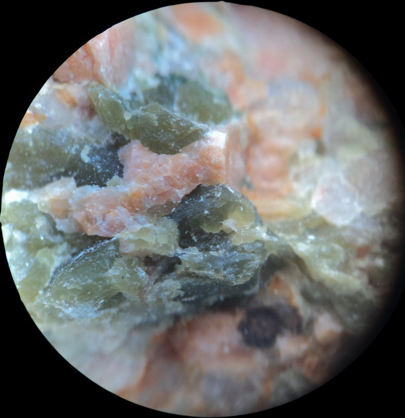

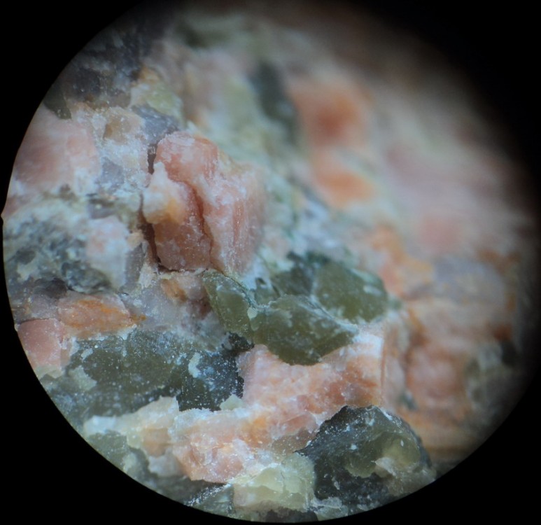

Les minéraux verts à la bino x20
post-8571-0-05645100-1338716692_thumb.jp
post-8571-0-09364600-1338716713_thumb.jp
Ça vous cause un peu plus ?
Non sincerement j'ai du mal a aller chercher une alteration de muscovite la dedans. Je suis passé voir le quizz, bof pour la ressemblance.
c'est quoi qui te faire dire pas epidote ? la trace ?
apres les dernieres images sont pas typiquement caracteristique, en fait tous les cristaux sont bouffés et les limites sont floues a cause, je pense, d'une transformation a determiner.
SInon il faut laisser tomber les references de cristaux automorphes.
pour pallier a cela, il faudra casser en miettes et observer le resultat a la bino, mais ici on n'a pas trop de materiel
et Alain s'obstine a nous trouver des cailloux sans affleurements, pas facile ses quizz !
