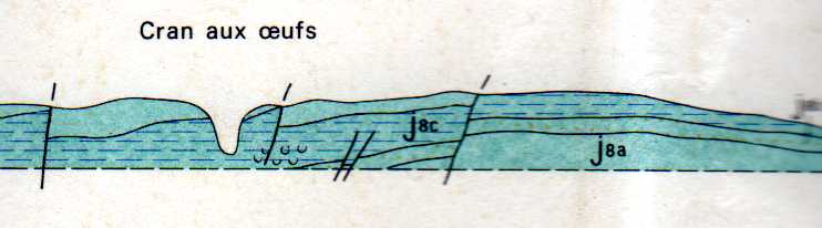

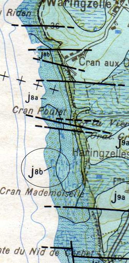

voilà un affleurement j8b sur cette carte jointe c'est du Kimméridgien moyen grés de Châtillon mais sur la coupe de terrain en regardant la falaise je vois du j8a kimméridgien inférieur dit marnes et calcaires marneux du Moulin Wibert, au dessus
(composé de deux formations "récif de Belledalle" et "grés de Connincthun. Il n'est pas impossible que cet oeil soit un ancien récif.)
Mais une chose m'intrigue beaucoup stratigraphiquement : comment se fait-il que j8a soit au dessus de j8b c'est une inversion stratigraphique. Bon je vois pas mal de failles dans le secteur mais pas au point d'inverser l'ordre des strates; je mets donc cette question à débattre ici (uniquement du point de vue stratigraphique)
parceque là! je n'y comprend plus rien.
Voici les carte et coupe:
En fait, j'ai eu bien du mal à lire la carte et à déterminer le secteur de la coupe. Après déduction logique, je ne vois pas J8a sur J8b, je vois plutôt l'érosion de J8b et J8c. La couche sous J8a n'étant pas noté sur la coupe, on peut estimer que ce n'est pas J8b.

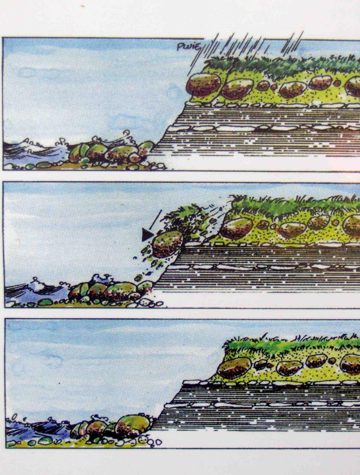

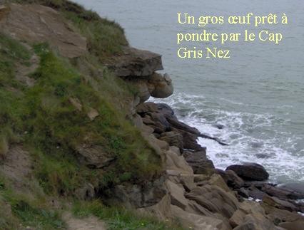

Le cran aux oeufs est ainsi nomé à cause des gros blocs "sphériques" de grés qui se sont éboulés de la falaise sur l'estran protégeant alors la base argileuse de la falaise et limitant la vitesse d'érosion, ce qui a permis au Cap Gris Nez de résister beaucoup mieux que le Cap Blanc Nez.

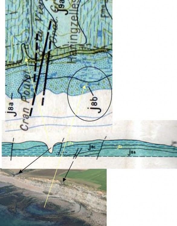

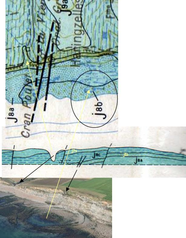

je complète la coupe en jaune avec les niveaux qui n'étaient pas marqués sur le document original
sur la carte géol de la plage donc plus bas que la couche la plus basse de la falaise , j'ai entouré un affleurement noté j8b, or la plus basse couche de la falaise, donc au dessus est notée j8a; comme j8b est postérieur à j8a il doit être au dessus logiquement.
Maintenant, à droite du Cran aux oeufs on vot 4 failles dont deux parallèles très proches où le j8b non noté sur la coupe, semble plonger fortement. Serait-ce là l'explication qui permettrait de le retrouver plus loin sur l'estran plus bas que la base du j8a en falaise?
Je crois tout simplement avoir eu un problème de visionnement dans l'espace, n'est-ce pas ?
sur la carte de l'estran il est bien noté j8b, or l'estran étant plus bas que la base de la falaise (coupe) qui est noté j8a, il semble qu'il y ait problème à moins que le responsable de ce décallage prononcé soient ces doubles failles proches que l'on voit dans la coupe, non ?

oui bien sûr l'érosion y est pour beaucoup mais je pense maintenant que la double faille a fait descendre le j8b en dessous du niveau j8a de la base de falaise; cependant le j8a par sondage doit encore se trouver sous le j8b qui n'a pas encore été suffisamment érodé sur l'estran. Voilà comment je vois les choses après réflerxion.
Apparemment ca à pas mal bougé, mais peux être pas au point d'inverser des couches, on n'est pas visiblement dans une zone d'orogénèse, peux être une usure diffiérencielle ? ou une couche qui à "sautée" !
oui ça a bougé car le Gris Nez est bien tectonisé : plis et failles importantes, en effet il n'y a pas d'inversion ici. Vois mes réflexions précédentes je crois bien que j'ai fini par comprendre grâce aux deux failles parallèles et très proches il y a un décallage vers le nas en marche d'escalier.

Non je ne raisonne qu'à partir des documents de la carte géologique, une photo du terrain est extrêmement compliquée voire illisible. La question de l'inversion n'était qu'une supputation , je crois maintenant trop hâtive de ma part.
Compte tenu de mes nouvelles réflexions écrite précédemment je sais maintenant que c'est un décallage en marches d'escallier qui apparamment fait croire à cette "pseudo inversion".
en tout cas merci de vous avoir creusé la tête là dessus , et sans doute voyez- vous les choses autrement avec mes dernières cogitations, bien plus raisonnables que ma première interrogation, me semble-t-il et en accord avec la tectonique du coin.

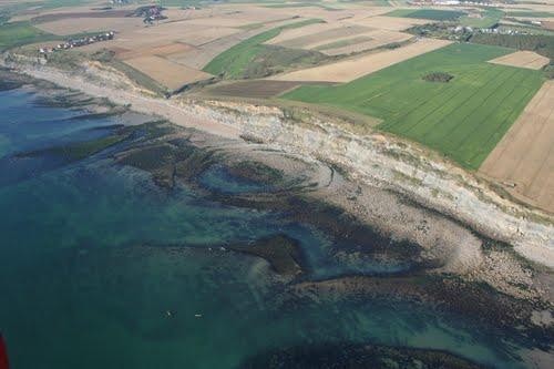

Je joins quand même la photo des lieux où l'on voit un "oeil" sur l'estran, qui semble bien dans le prolongement des doubles failles dont je parlais auparavant. Je joins un recadrage comparé avec carte et coupe.

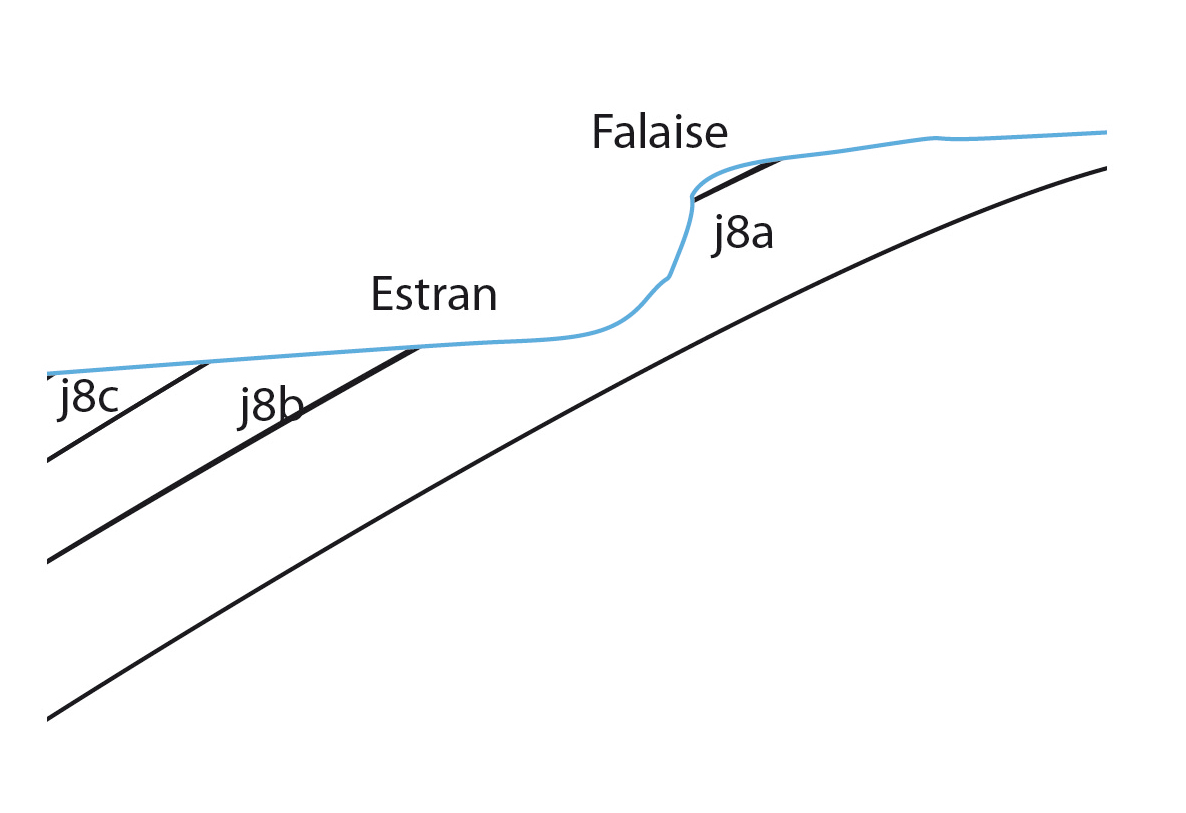

Bonsoir,

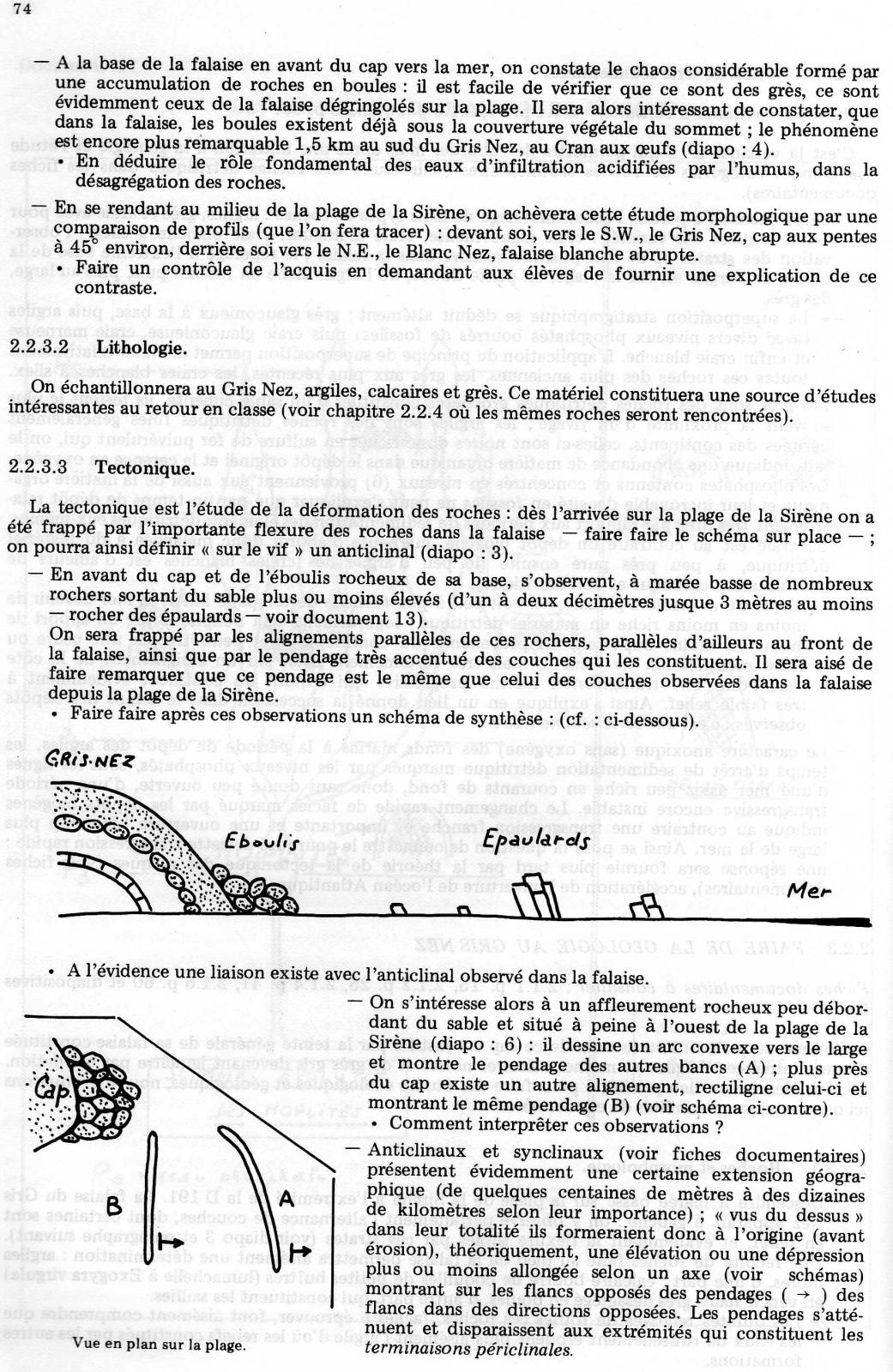

Je ne suis pas convaincu par l'explication des failles. Je pense qu'il nous faudrait plutôt une coupe perpendiculaire (petit dessin rapide ci-dessous - évidemment avec des pendages fictifs qui semblent être plus prononcés sur le terrain) à celle présentée car une explication possible serait qu'il y ait des axes anticlinaux (en l'occurrence au moins un) parallèles à la falaise, tronçonnés tardivement par les failles en question (qui occasionnent juste de légers mouvements verticaux). L'érosion marine décape et met en évidence le j8b sur l'estran et le j8a sur la falaise, avec des pendages apparents (ou des relations) trompeurs (mais le petit crobard présenté message 10 - celui avec les épaulards - montre bien ce style anticlinal, sans inversion quelconque, juste plissement soft).
