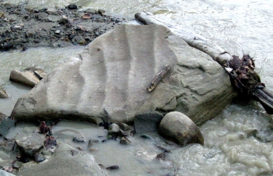

Que sont ces cannelures?post-10543-0-56481000-1334525415_thumb.j

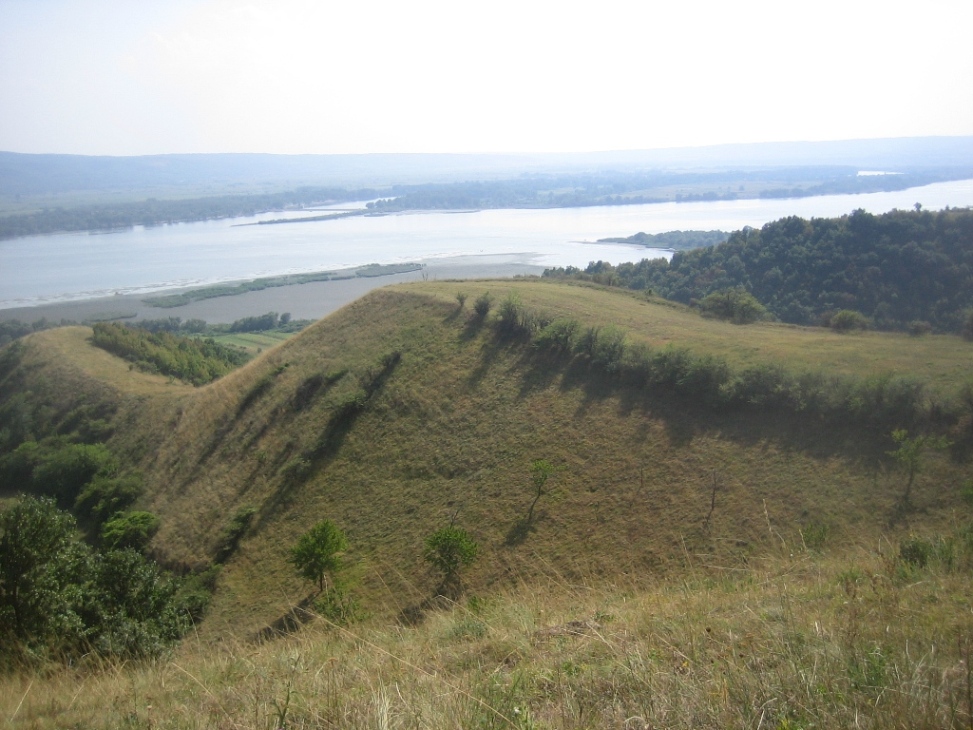

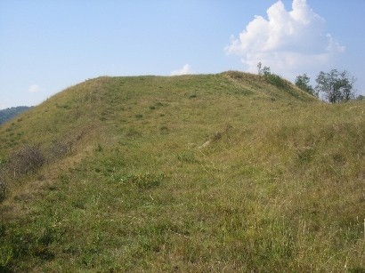

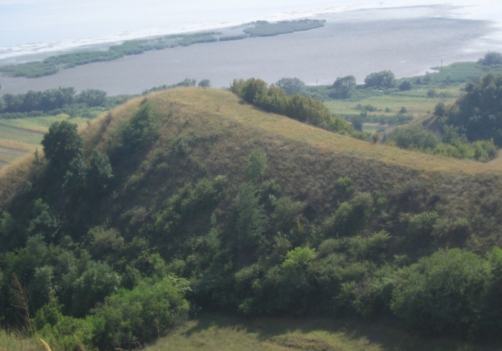

Pourquoi le sommet de la crête est –il tronqué? Voir photo (au fond le Danube en amont du défilé des Portes de fer)

La première ressemble à des ripple-marks !

Pour la premiere photo: ripples marks,en francais rides de courant.
ce ne sont pas de scanneluers quii dans leur definition implique une erosion en creux entre deux crètes,ici c'est l'inverse ce sont des corps sedimentaires sableux "arrangés" en minidunes.
C'est un mini bout de plage fossile :clin-oeil: provenant des roches du bassin versant de la rivière, essayes de retrouver la roche en place.
http://www.geowiki.fr/index.php?title=Ripple_mark
Pourquoi la crête est tronquée,et bien il faudrait voir si ce n'est pas d'ordre lithologique impliquant une érosion différentielle (changement du type de roche entre la crête sup et inf),ou alors cela peut être un façonnement lié au Danube (Terrasse alluviale)...
Sur cet exemple, on voit les limites de l'exercice: tu ne nous a donné qu'une seule PHO-TO et nous n'avons pas la possibilité d'essayer de casser un coin de ton caillou (puisque tu ne nous as pas donné de marteau :marteau: ) avec un autre bloc de la rivière (est-ce une rivière?), de le lécher :debousole: , de le regarder de plus près...
J'ai l'impression que le bloc (qui m'a l'air d'un gros galet cassé) est parcouru par un litage horizontal (on voit sur le coté droit, arrondi, du galet, que ce litage ressort en relief) avec des grains plus gros. La cassure ne m'a pas du tout l'air de coincider avec ce litage, auquel cas ce n'est pas une figure de courant (un ripple mark). Elle a l'air transverse. J'ai l'impression d'une cassure un peu conchoïdale :lasse: (voir Geowiki ou Google) comme on les voit dans l'obsidenne. Je serais plus rassuré s'il s'agissait d'un gros galet de roche sédimentaire ou d'un tuf volcanique silicifié, recassé par suite des chocs des galets entre eux dans le torrent...

Oui, Kayou, à propos des crêtes tronquées, la "main" de l'homme est certainement passée par là. J'ai mis ces photos pour illustrer ce que j'ai écrit aux modérateurs, comme exemple de mauvaise question. Sur place on voit clairement un talus sur les bords de la bande plate et un rebord à petite pente très raide qui indique que la terre a été rejetée, Cela n'est pas très clair sur cette autre photo jointe, mais je la mets quand même, faute de mieux.post-10543-0-24726800-1335030950.jpg Ici il s'agit d'histoire, ou mieux d'anthropo-géomorphologie, domaine qui sort, je pense, des limites de géoforum, mais qui ne manque pas d'intérêt non plus. Je me demande à quelle époque et pourquoi des gens se sont fatigués à aplanir ces crêtes , sans doute,logiquement pour des cultures, alors que la plaine alluviale 150m plus bas est une grande étendue fertile à peu prés plate.

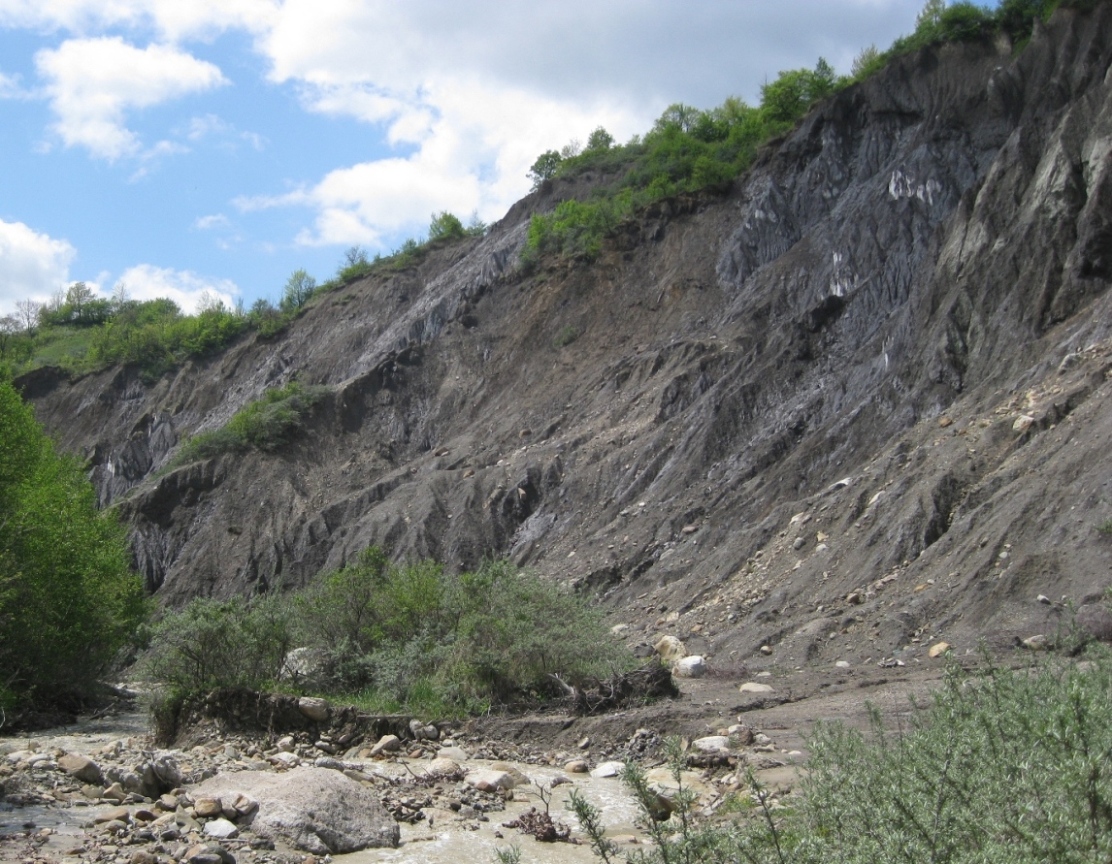

Tu me dis, Quaternaire: essayes de retrouver la roche en place. Ça sera difficile, comme on le voit sur la photo jointe, les versants de la vallée sont des marnes argileuses , avec par endroits de affleurements de sel.post-10543-0-66060100-1335031007_thumb.j On y distingue pas de strates et il y a de cailloux et blocs épars sur les pentes. J'ai l'impression que, comme a Meledic qui n'est qu'à 5 km, ces roches ne sont pas en place depuis l'origine, mais sont des remplissages de paléo ravins par glissements de terrains, effondrements, debris flows, phénomènes qui se sont produits par la dissolution extrêment rapide de couches de sel.
Le jour de l'excursion où j'ai pris la photo je me souviens d'avoir vu 2 ou 3 autres cailloux présentant les mêmes cannelures, mais mois photogéniques.

Je vois le problème tout-à-fait différemment: J'ai sur mon ordinateur, parmi des centaines de photos prises au cours de différentes excursions, la plupart bien avant de connaître Géoforum,une seule et unique PHO-TO du caillou en question. Sans échelle, sans euros, sans doigts, sans fille. Je n'ai eu alors que l'alternative de poster ou de ne pas poster la photo. J'ai décidé de la mettre. Peut-être n'aurais-je pas du?
Ceci étant dit, je qualifierais le cours d'eau comme un ruisseau à caractère torrentiel. On en voit un petit bout dans la photo plus haut.
La cassure ne m'a pas du tout l'air de coincider avec ce litage, auquel cas ce n'est pas une figure de courant (un ripple mark).Oui, en effet, c'est ce que je constate aussi.

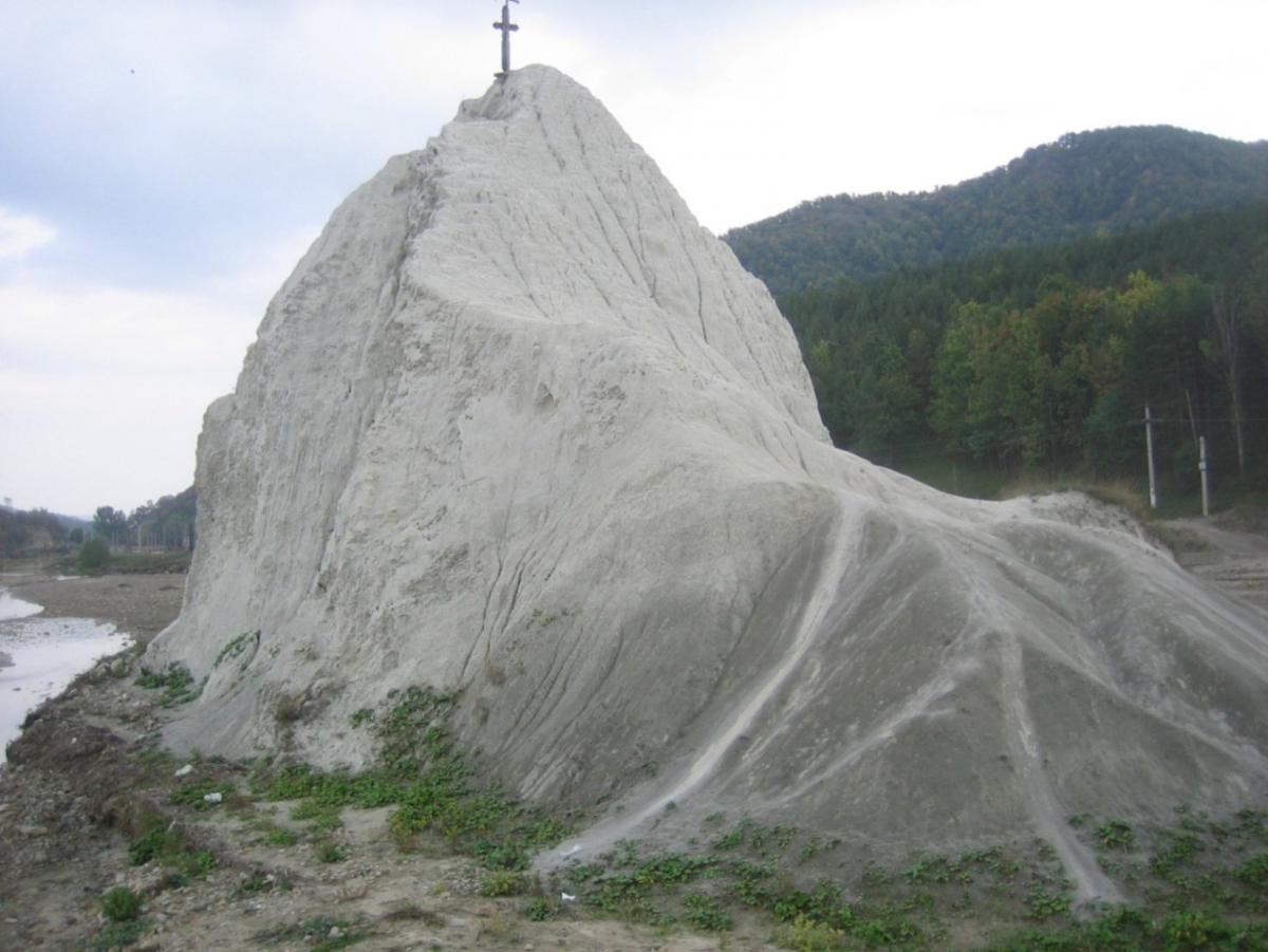

Si je comprends bien, certaines roches, dont le tuf volcanique silicifié, peuvent présenter cet aspect quand elle sont cassées? Si ça peut aider il y a justement à 5km un affleurement de tuf volcanique, mais qui n'est pas silicifié du tout. Au contraire il est très friable et je ne sais pas combien de temps il va résister d'autant plus que les gamins du coin s'en servent de toboggan (traînées claires dans la partie plus grise sur ma photo. Voir ma photopost-10543-0-73373300-1335031070_thumb.j et les sites http://www.turismbuz...manzalesti.html et http://cabanierul-ne...uf-badenian.JPG
  • Le mot dissolution (que tu as prononcé à propos de couches de sel) me fait rephosphorer:
effectivement, des phénomènes de dissolution pourraient provoquer ces cannelures. Cela me rappelle les lapiaz sur les calcaires.
Auquel cas, le bloc ne serait pas un tuf volcanique silicifié (car il ne serait pas érodable de la sorte).
