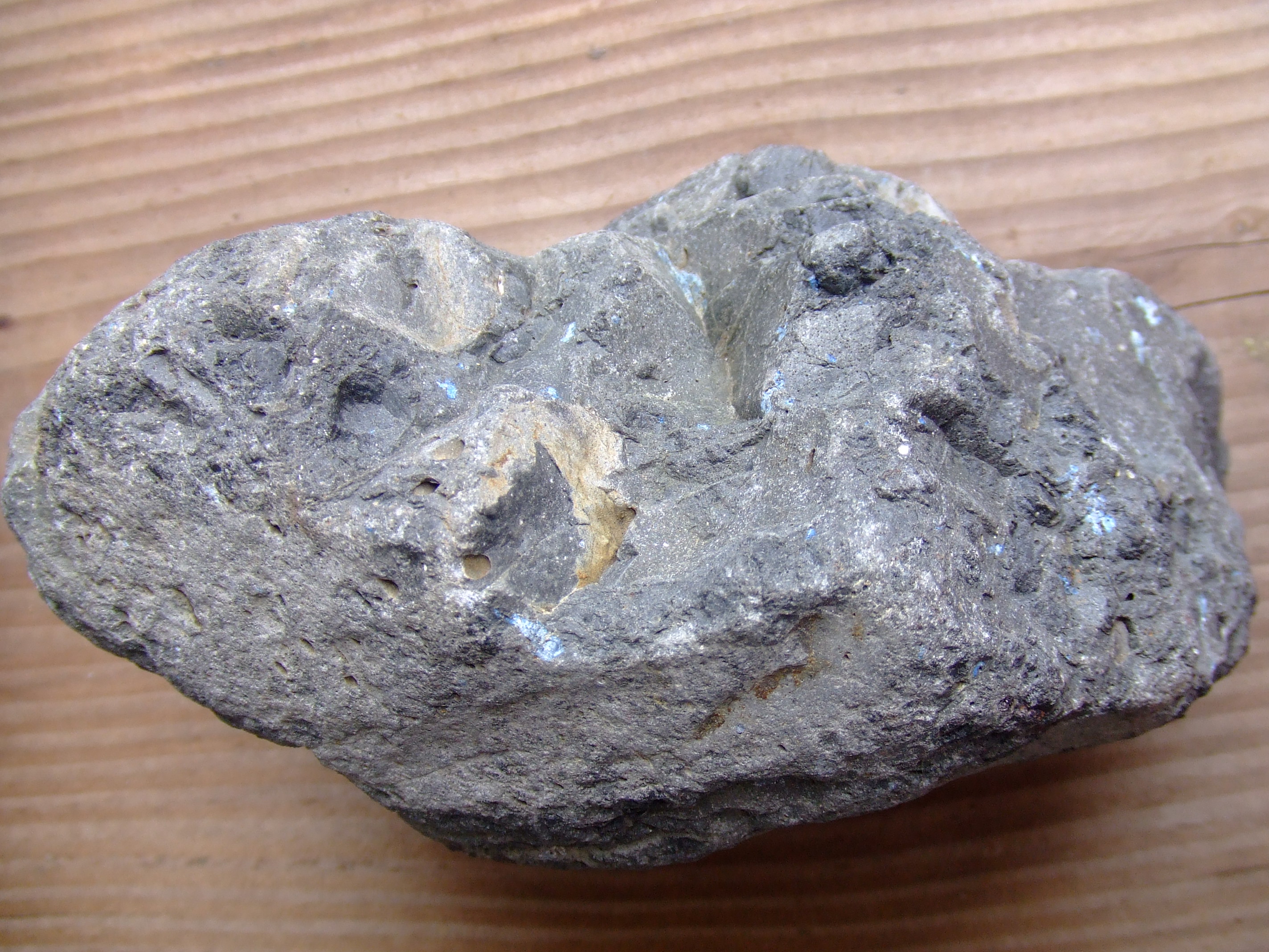

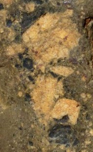

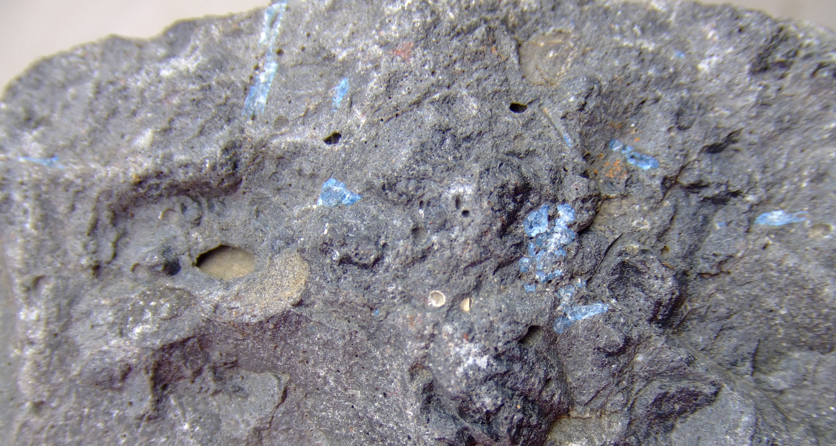

Bonjour Phillipe60 , de quoi sont composés ces deux galets bleutés ?

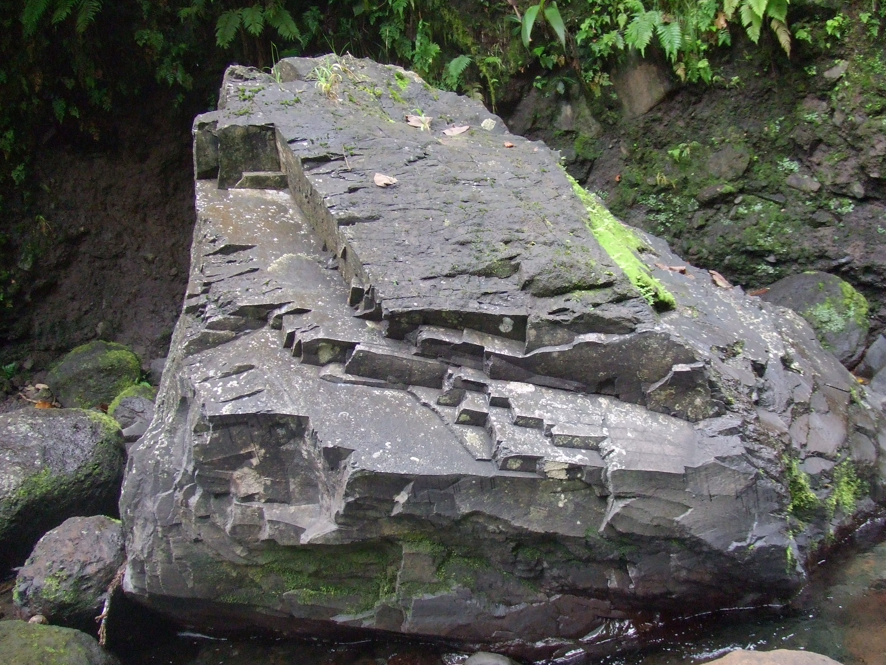

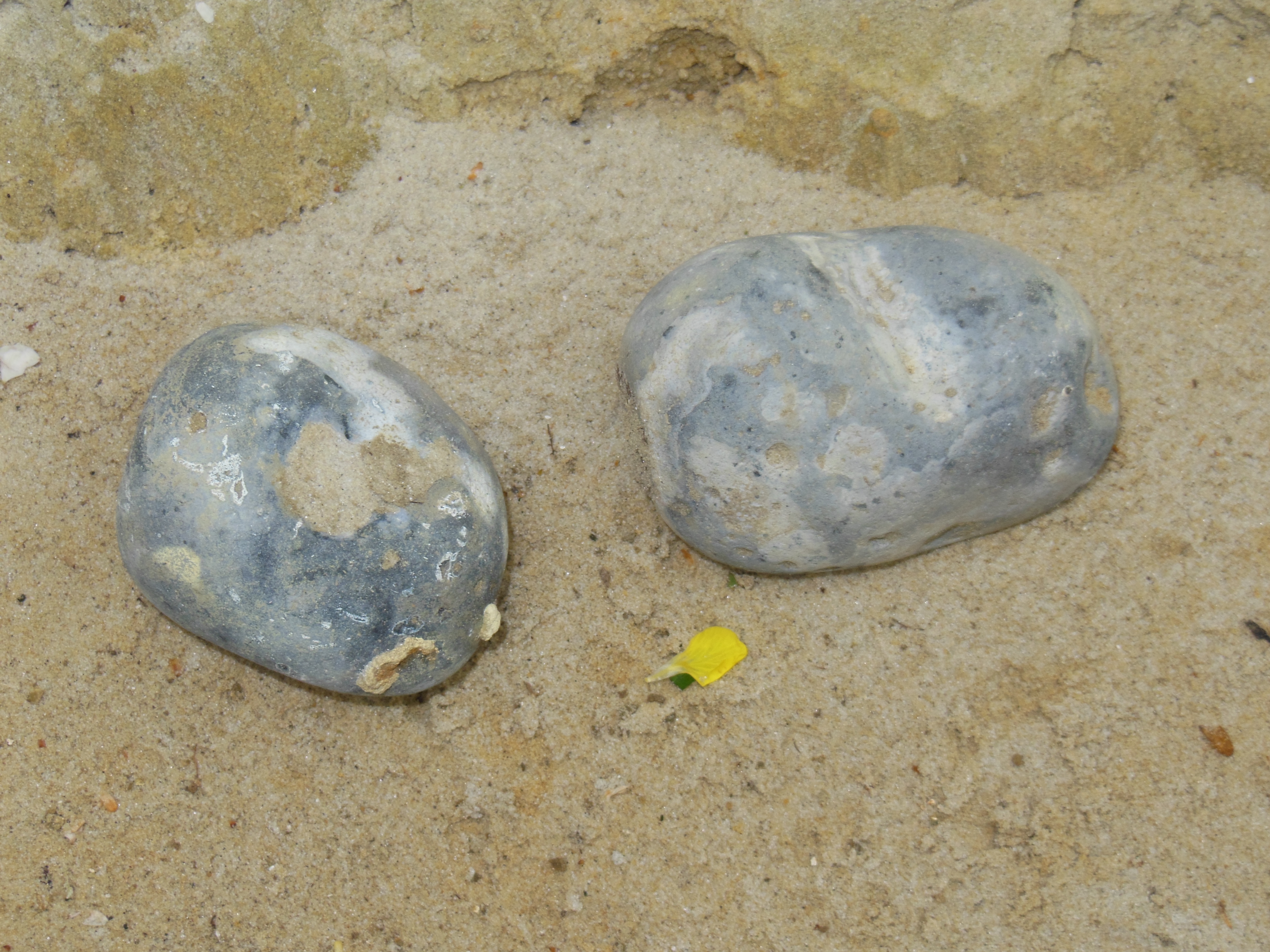

Dans une rivière à la presqu'ile ( côte Est de Tahiti ) , un gros rocher qui se prend pour un orgue basaltique , un gros bloc ( mouillé) avec des traces d'haüyne et un autre cailloux très riche en haüyne trouvé par mon fils .

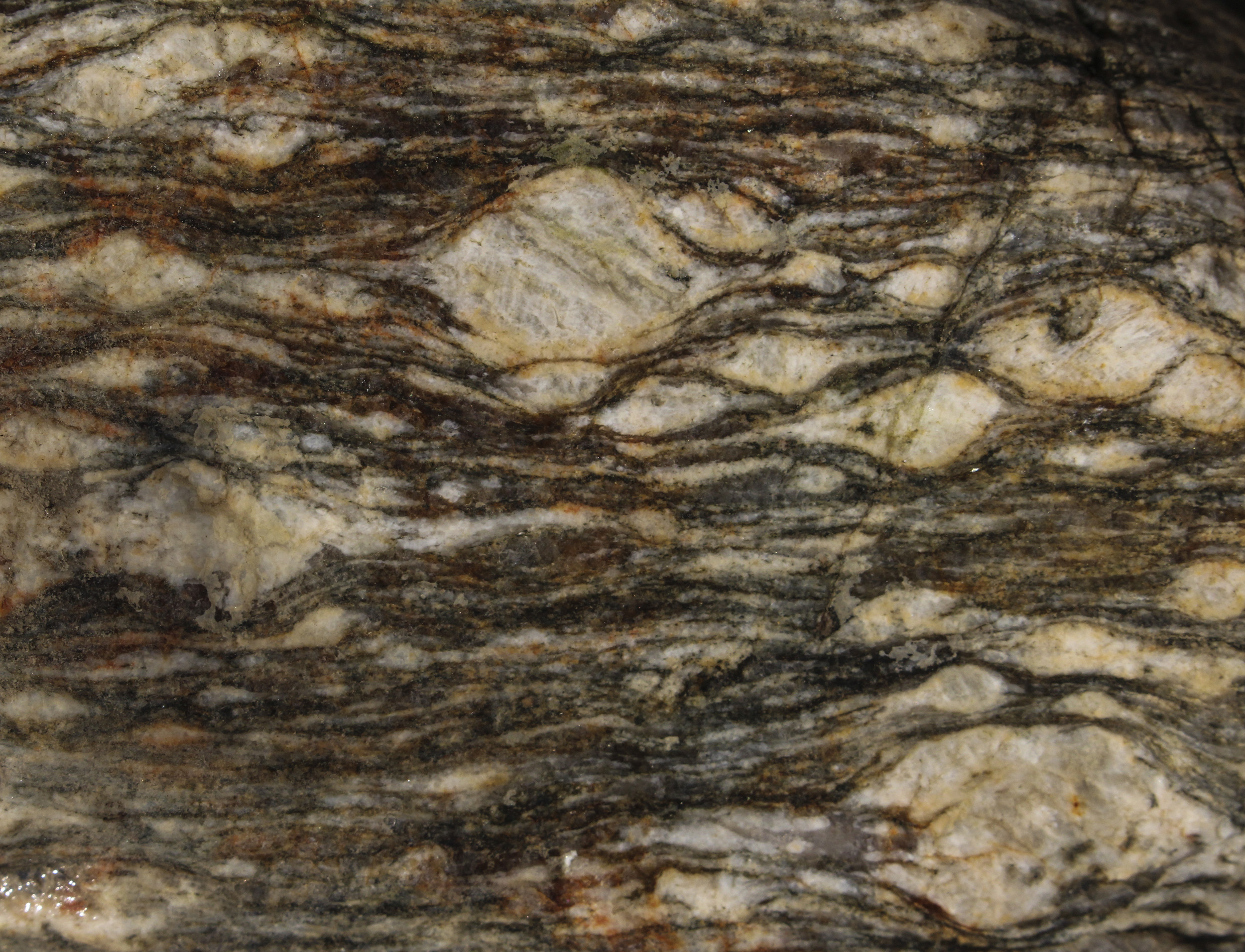

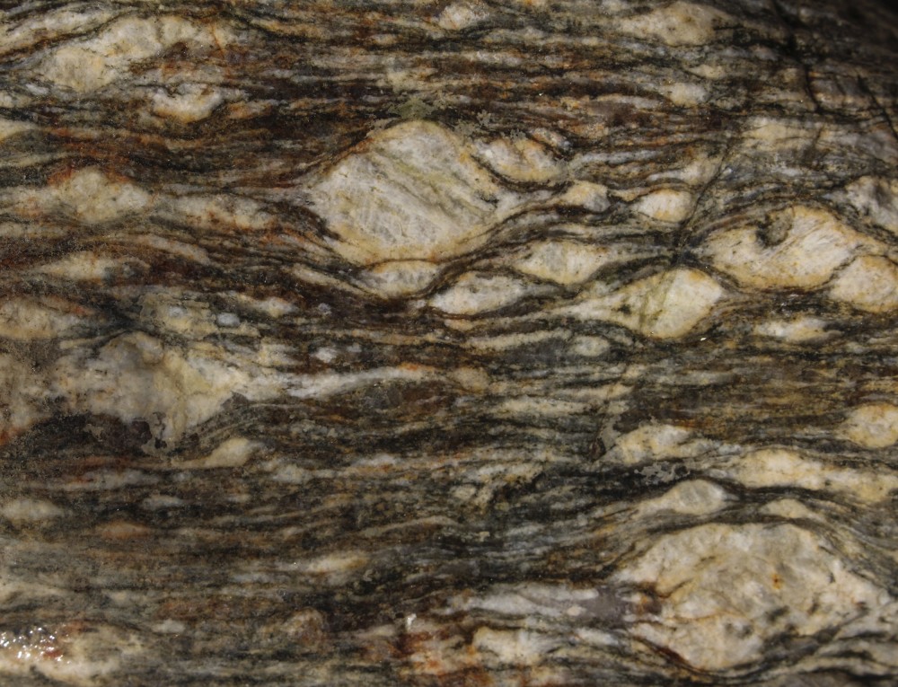

gneiss oeillet avec de beaux yeux de feldspaths

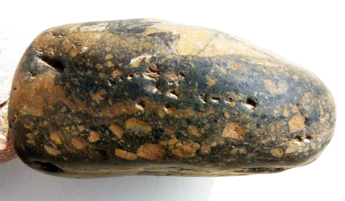

Un beau galet, volcano-sédimentaire

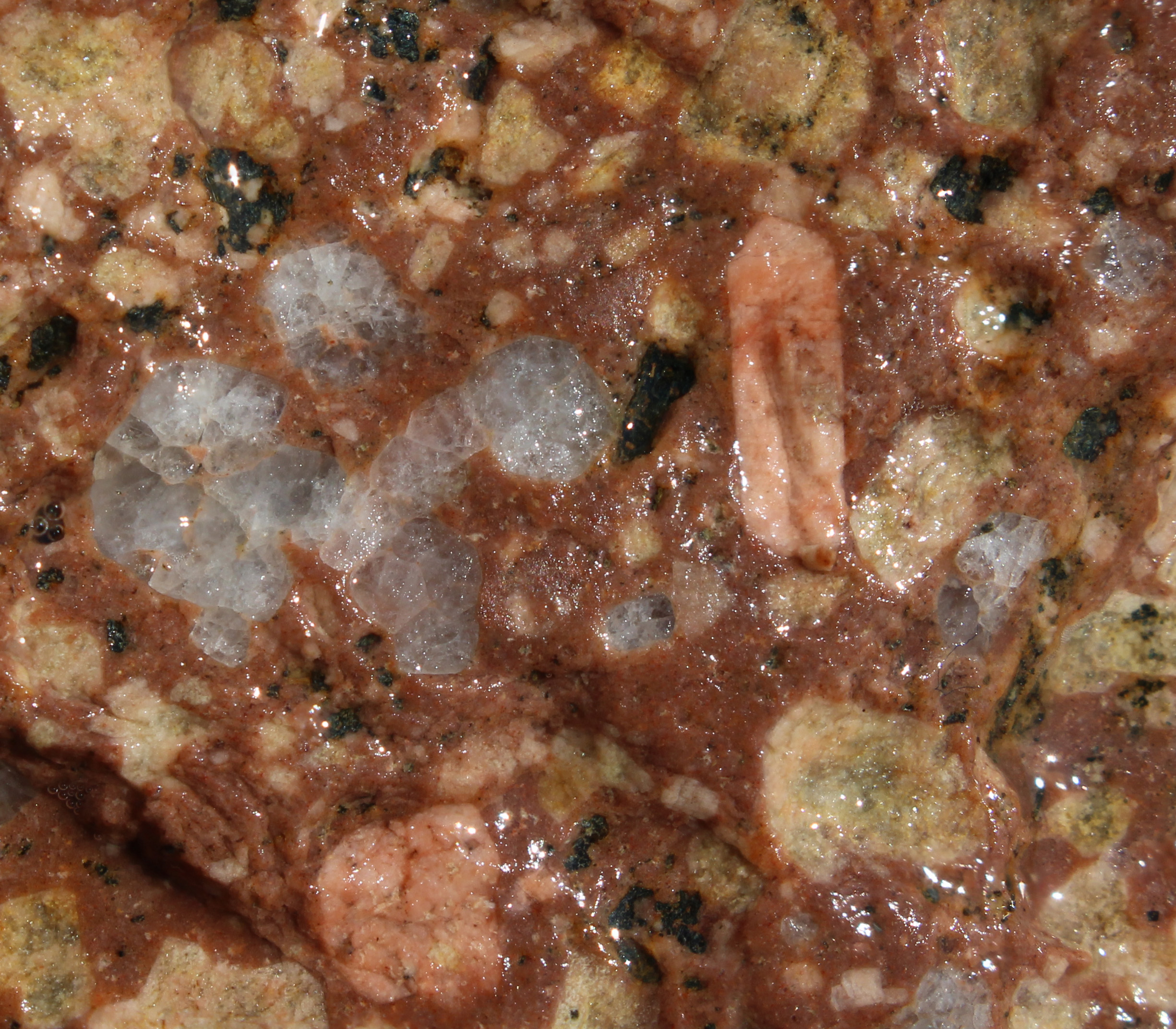

détail du galet volcano sédimentaire avec des morceaux de rhyolite

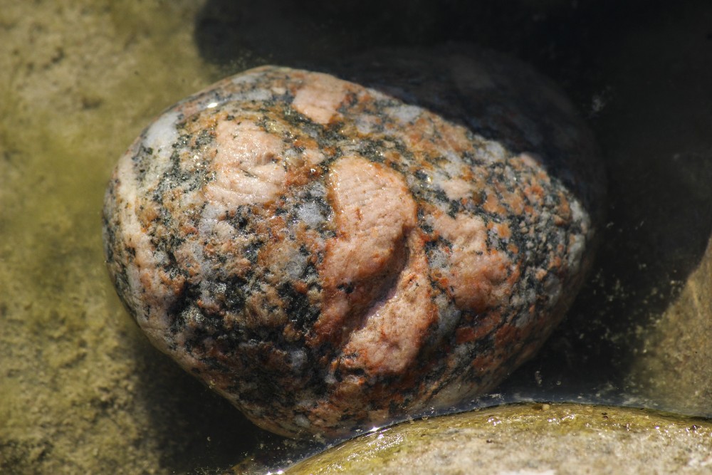

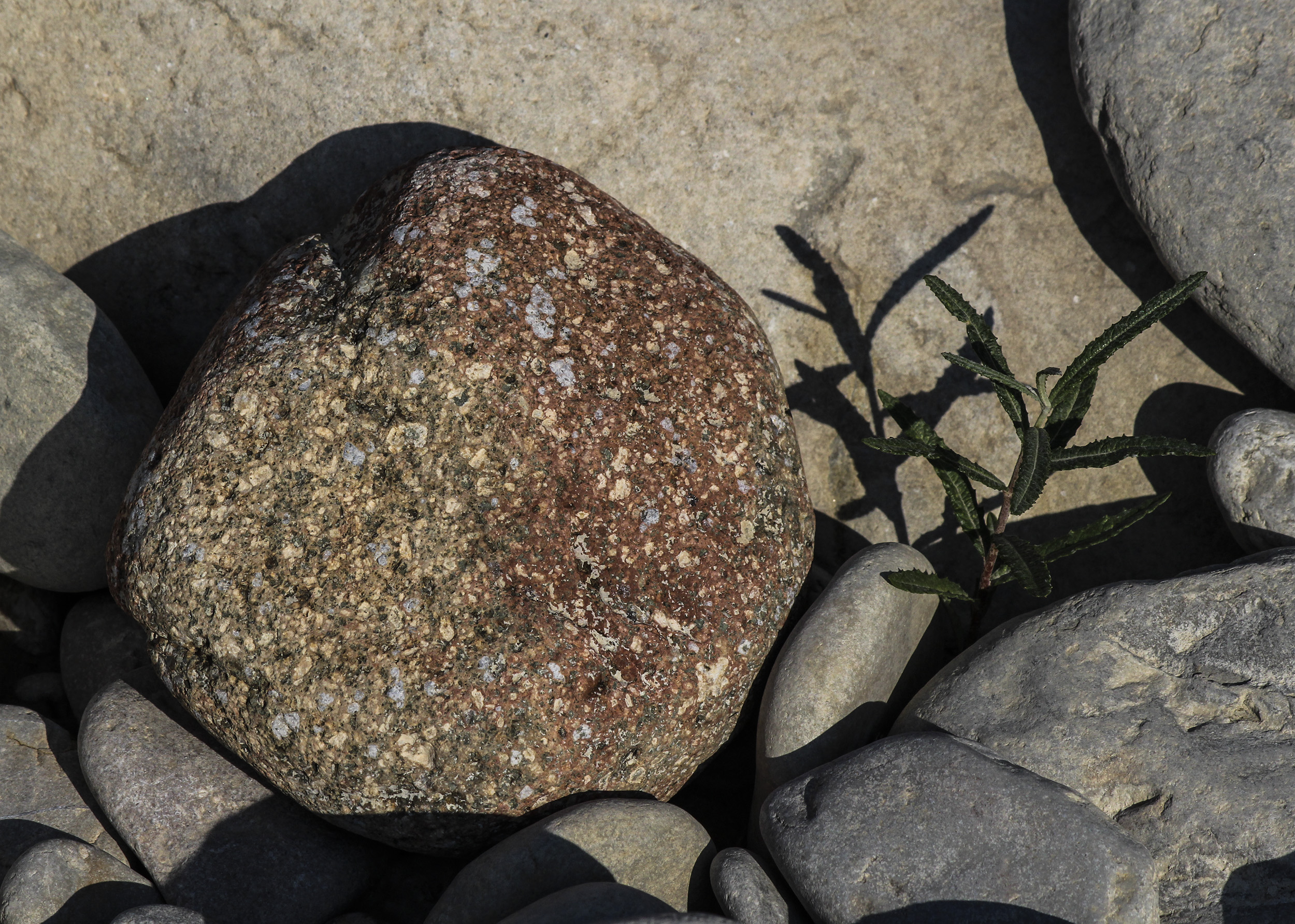

un granite
encore un granite avec de beaux phénocristaux de FK

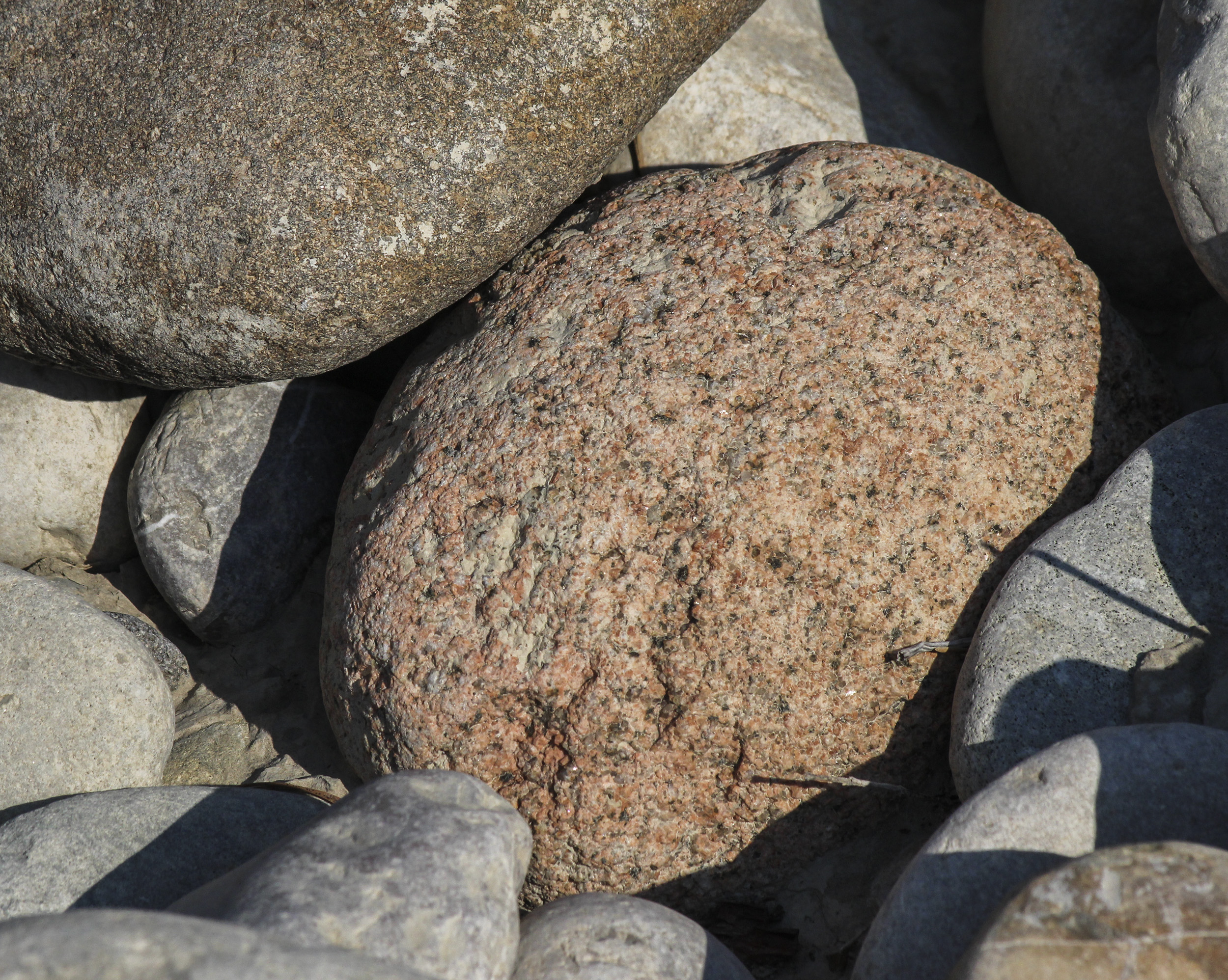

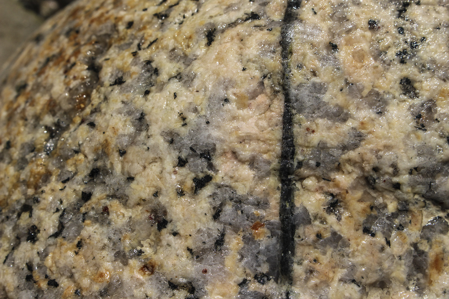

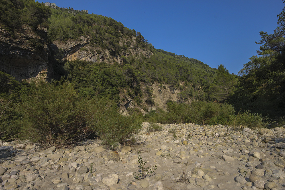

Le site.

oui kayou , je l'avais déjà visionné ce lien , et justement  j'avais flashé sur un de tes clichés ( j'y vois une tête de  gnom pétrifiée :P  ):
next50 MY  , tu veux dire ça ? :P  :
contente de voir d'autres en trouver :P
Ah oui un gnom. Un seul ?:mort de rire:

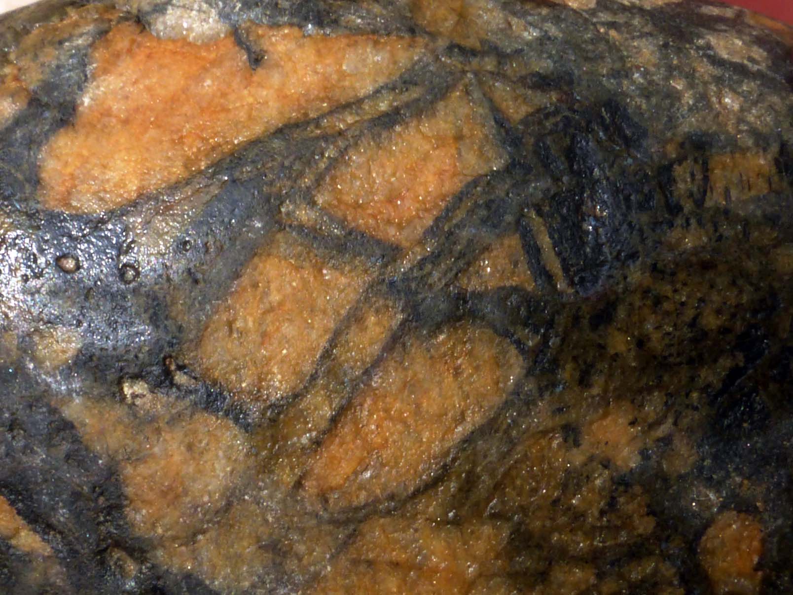

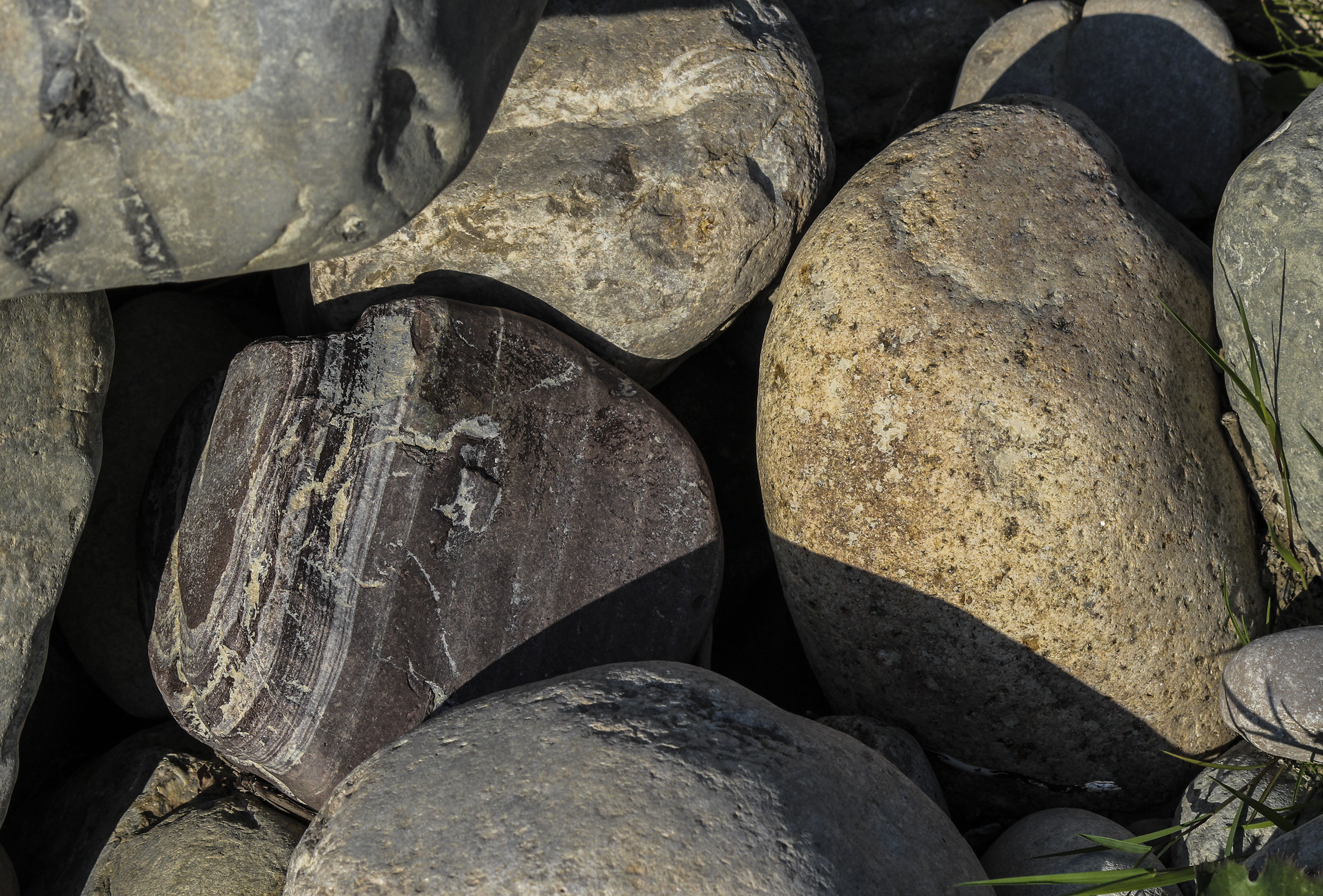

Une tortue qui glisse sur une pente enneigée :

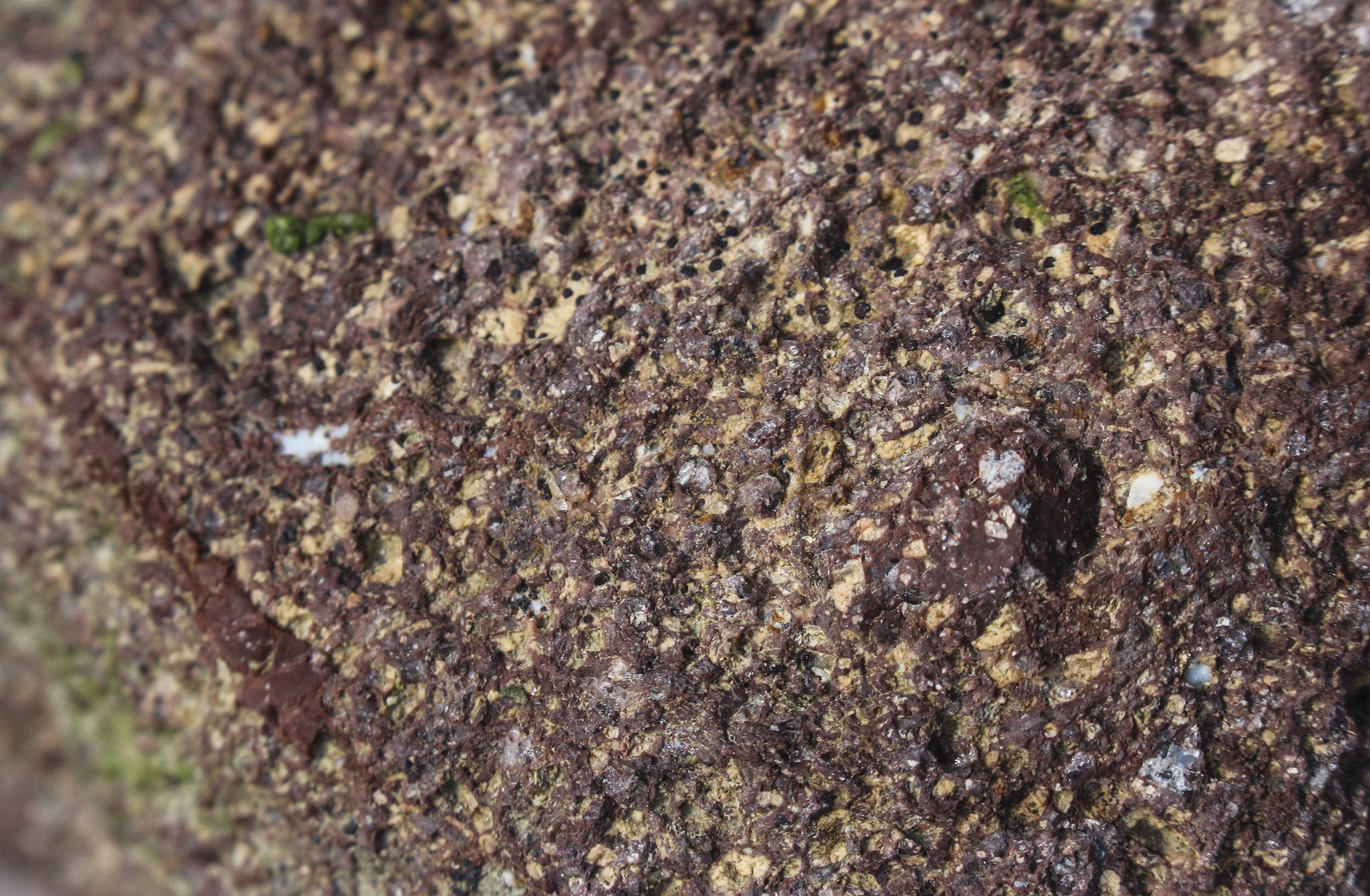

Plus haut ben toujours top ces galets de l'Esteron. Alors en attendant "Lapaire y'en a pas 2", je dirais pour #3 & #4 pelite permienne vitrifiée par quelque chose à préciser quand on verra une cassure fraiche de (très) près.
:marteau: en coeur !
Invité jean francois06
il y a 55 minutes, Next50MY a dit :
Pas de lame mince, on garde ton hypothèse "pélite permienne vitrifiée par quelque chose", bien que tout ce qui est rouge ne soit pas une pélite.

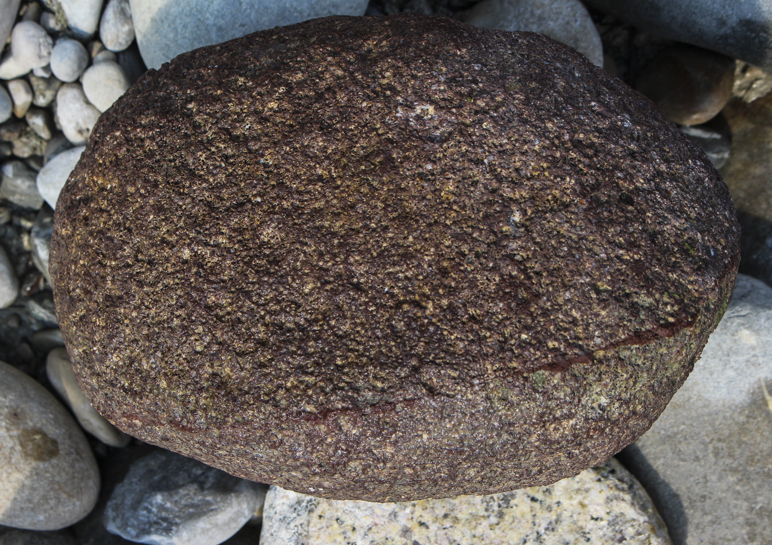

galet mouillé ci-dessus
Galet sec, l'autre face
galet mouillé
La lumière est identique pour les quatres photos.

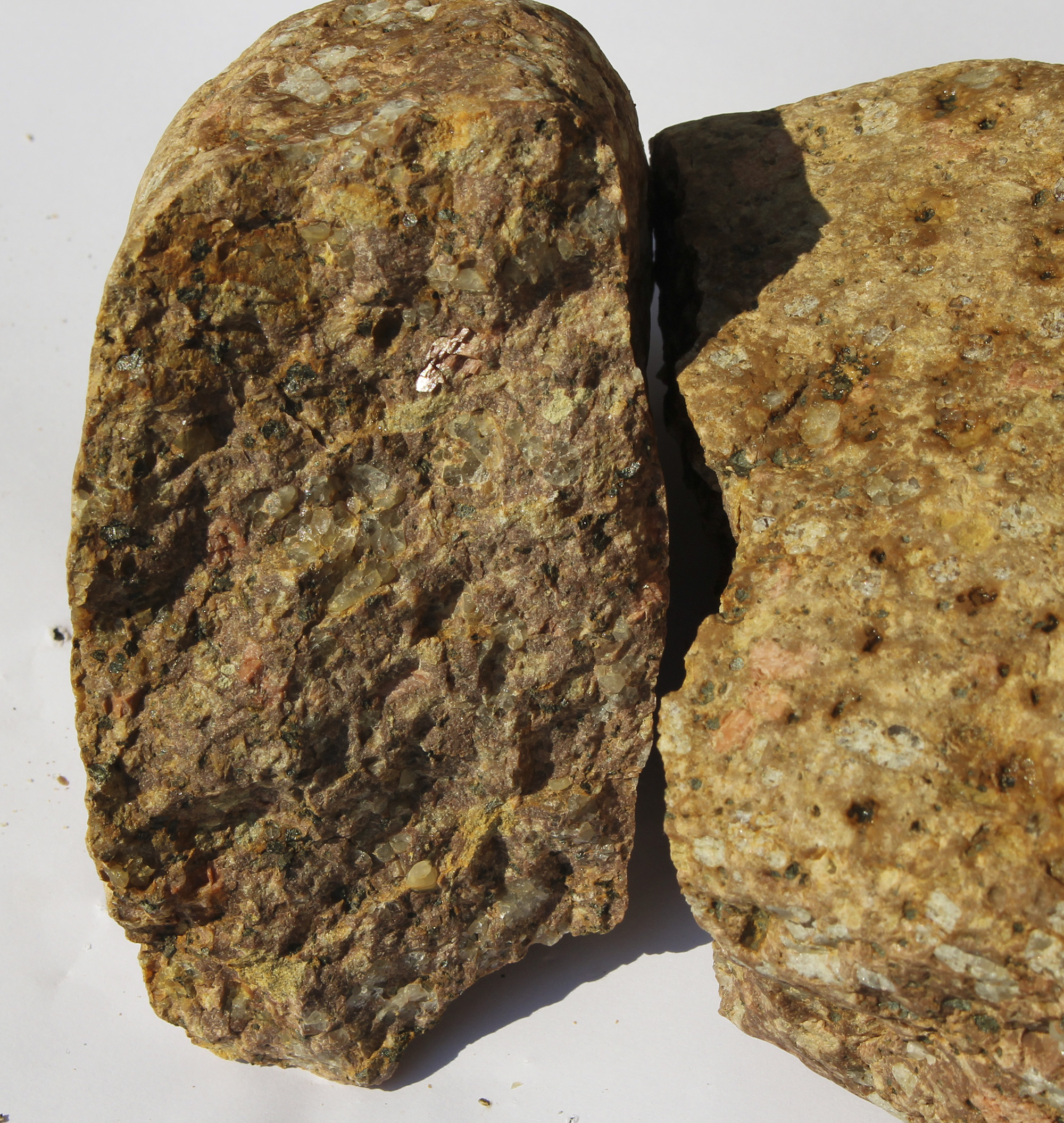

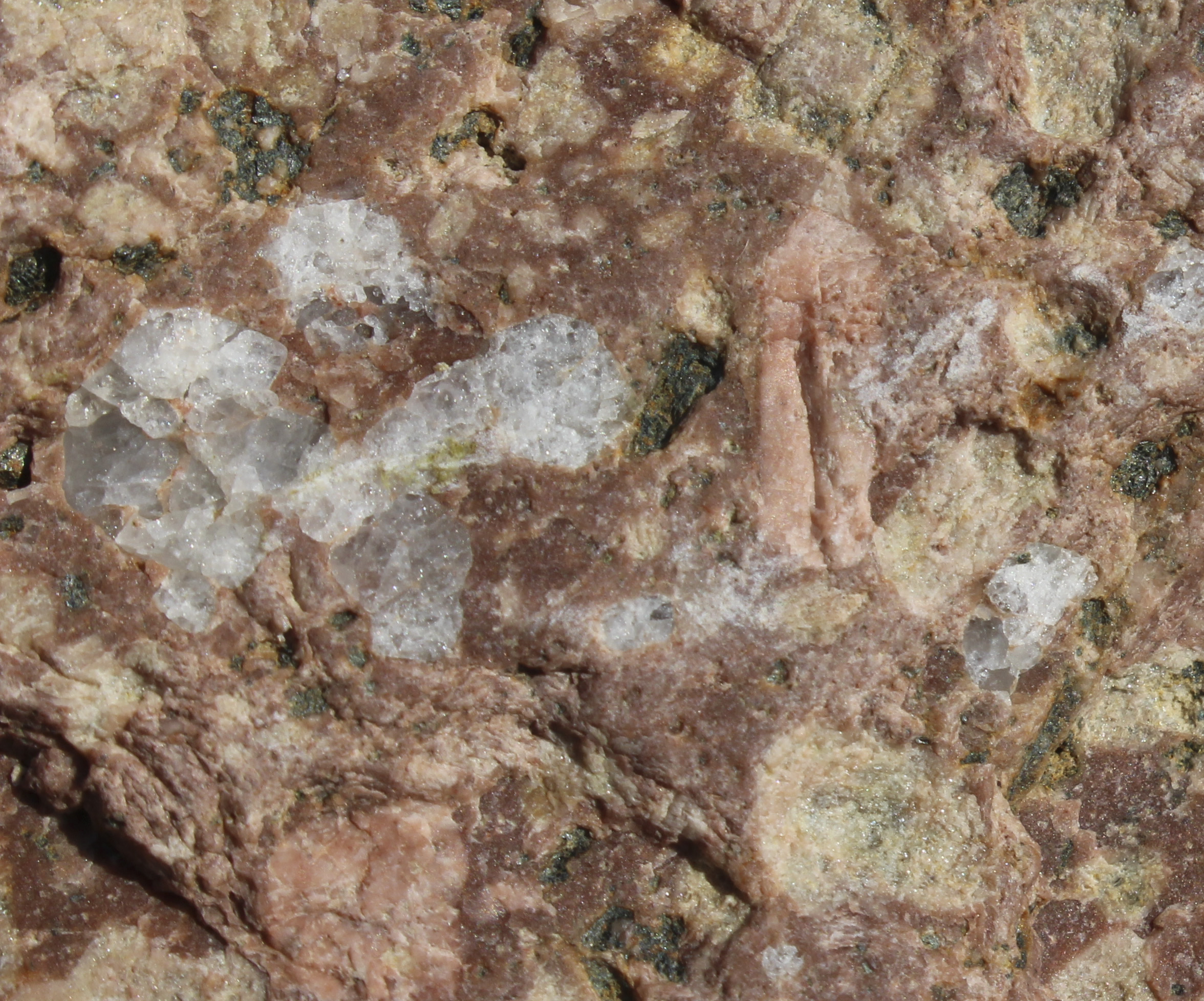

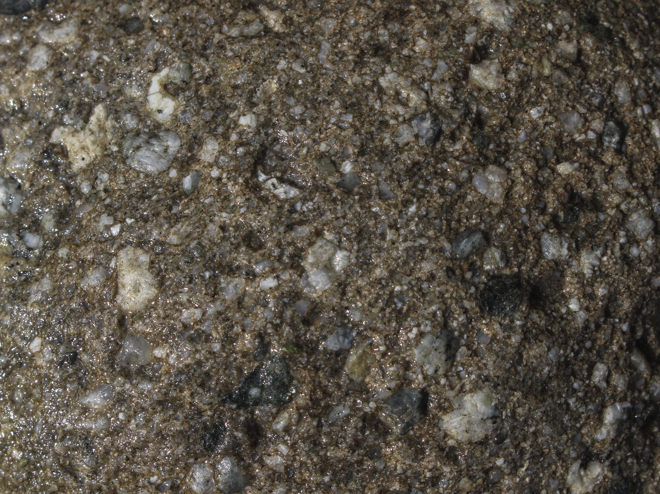

Sec, taille du feldspath au centre 7mm
Mouillé
Enfin une photo de la tranche
La tranche et une face du galet pour voir les nuances de couleur.
Une photo de détail de la tranche, taille du cristal de quartz 3mm
Merci du compliment. Et du coup c'est quoi comme roche? Magmatique, sédimentaire? en répondant à cette question on se mouille pas trop.
Next tu as noté j'ai fait preuve de bonne volonté, mais j'attends toujours tes photos d'arkoses.
il y a 50 minutes, jean francois06 a dit :
Exact bravo ! Tu te defoules ailleurs tres bien.
simplement je te repete ce que je t'ai dit pour ton sujet granite d'origine : la cassure fraiche aurait été mieux pour poser la question dès le depart et comme nous dit Cedrick ben tout ça sur des galets. Je comprends qu'il rigole.
et désolé mais au dessus ta derniere image rien ne permet de donner un nom car on ne connait pas la nature des mineraux microgrenus à microlithiques, impossibles à distinguer.

Et donc, le galet sédimentaire ou magmatique?
