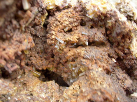

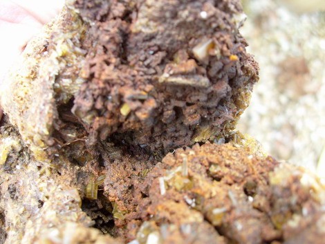

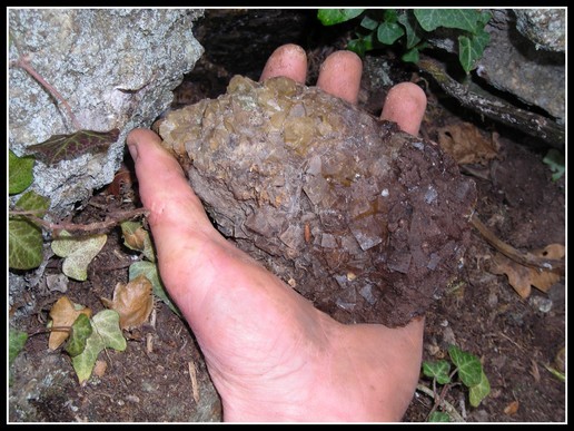

Ca, c'est sur, c'est de la baryte mais dessus...il y a plusieurs sites en Lozere ou on trouve de la Fluo sur et dans la Baryte...(Altier, Loubaresse...).
Ce n'est pas de l'argile, seulement de la terre...(de la terre qui s'accroche ;) )
J'y retourne cet apres midi, je ferais une photo du filon!

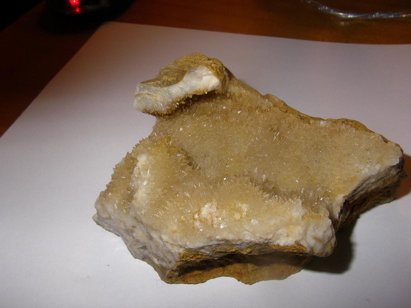

bonjours j'ai un échantillon de quartz amethysé a nétoyer
il y a une péllcule comme de la rouille??
HCL ...... (cristocline de danielgol aussi!!)

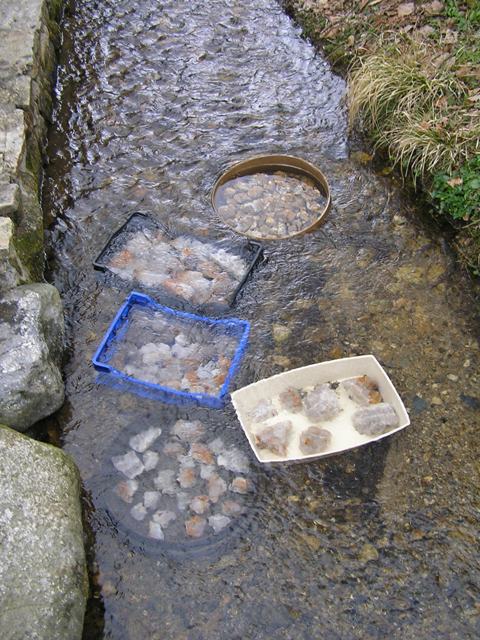

Pour le nettoyage des minéraux, j'ai la chance d'avoir un joli petit ruisseau à l'eau courante, très faiblement minéralisée et acide : c'est le top pour un pré-nettoyage ou pour achever la neutralisation (après sortie de l'acide et rinçage ... hop ...un petit tour au ruisseau pour achever le rinçage et éviter l'apparition de couleurs indésirables ultérieurement). Par contre, ce charmant petit ruisseau dissout en moins de 2 tout ce qui est carbonate et certains sulfates (gypse) ... j'ai massacré tout une récolte d'aqragonite espagnole en les laissant simplement 48h dans le dit ruisseau :super:

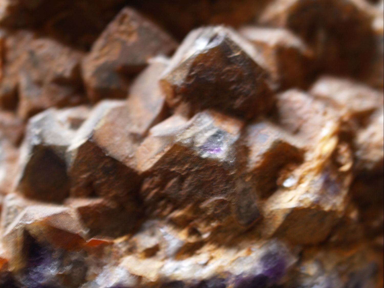

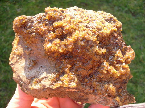

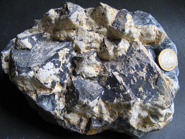

:surpris: ben voila , j'ai peté un gros bloc geodé de partout ( vers avallon ) apres avoir decapé a l'acide des petits morceaux , il me reste environ une trentaine de piece , j'ai decouvert ça , mais mon oeil d'amateur ne m'avait pas trompé , la baryte sous l'encroutement , est pratiquement geme , B)
avant decapage
apres decapage B)
tout en sachant que les dernieres pieces presentées , ont encore besoin d'astiquage!!!!!!!!
Pfffffff, c'est tout naze, elle est même pas crêtée.
meuh non, je rigole :surpris:
Heu, comment dire... WOUUUAAAAHHHHH
Manque plus qu'une petite photo de détail sur quelques cristaux bien gemmes pour compléter le tableau.
Tu veux nous tuer, ou quoi?
Ca donne envie d'aller prospecter quelque part dans l'yonne B)
