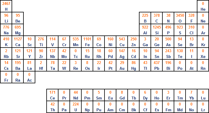

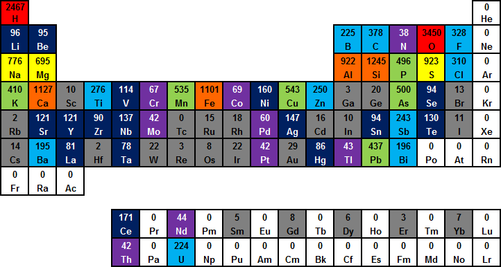

Prokofiev a eu une bonne idée, représenter les résultats directement dans la table périodique. Voici à quoi ça ressemble, avec deux représentation, une avec des couleurs, l'autre sans.

Tout est visible de façon plus condensée...
Bonsoir,
Vraiment pas mal du tout ces différents travaux! Chapeaux bas parce que je ne sais pas comment tu t'es paluché 4300 minéraux en aussi peu de temps !
Déjà rien que l'info "nombre" est intéressante; le jour où elle sera pondérée (réactivité ou autres) ce sera topissime !!
Si je peux demander une chose pour la dernière table : peux-tu faire un truc similaire avec un dégradé d'une même couleur basé sur les seuils naturels de l'histogramme de présence d'un élément ? Merci.
Tous les honneurs reviennent à Prokofiev, c'est lui qui a eu l'idée, je n'ai fais que le suivre et mettre en forme les résultats obtenus :D
Ça n'a pas été très compliqué, j'ai pris une liste de compositions chimiques que j'ai trouvée je ne sais plus ou. Avec excel, j'ai transformé automatiquement tous les chiffres, parenthèses, crochets, signes en virgule. Ensuite toujours automatiquement j'ai remplacé tous les groupes de virgules en virgule unique. Après j'ai fait un petit programme informatique qui met un "1" dans une ligne de 110 zéro à une position qui correspond au numéro atomique de l'élément. J'ai demandé au programme de faire ça pour chaque composition et de me le stocker dans un fichier texte. Après je balance le tout dans un fichier excel et en faisant la somme de tout les 1, j'ai le poids chimique de chaque élément. Le plus dur a été de faire le programme, quelques lignes mais pas mal de temps pour bien l'écrire. Le plus dur reste à faire, pondérer tout ça, réactivité (à mon avis c'est impossible, beaucoup trop de paramètres), répartition sur terre...
Pour le dégradé c'est possible, il faut juste que je trouve comment.
Petit cadeau d'ailleurs pour ceux que ça intéresse, j'ai toutes les fiches du handbook of mineralogy au format pdf, c'est légal et disponible ici : Fiches le fichier pèse 200Mo et il y a 3700 fiches. Faites en bon usage :)
J'ai tenté le truc des dégradés, ce n'est pas concluant, pas visuel du tout, il y a un écart trop fort entre différentes valeurs, du coup passer un certain nombre, on ne voit plus rien, mais je vais regarder ça plus en détail je ne sais pas quand, j'ai du boulot ce weekend donc ça va devoir patienter.

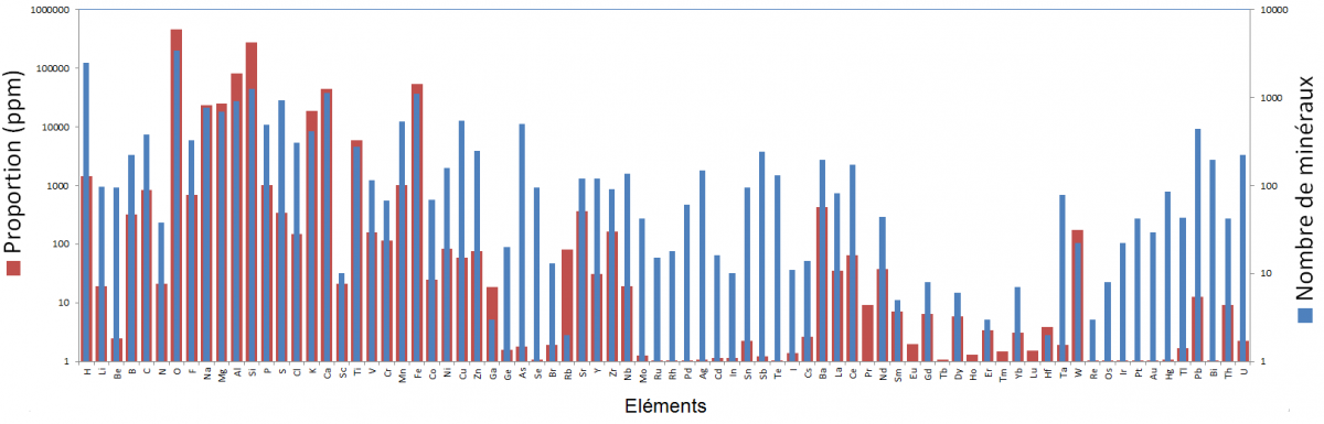

Bon je galère... impossible de faire la moindre représentation... les valeurs vont de 465000ppm à 0... dès que je veux faire un graphe on ne voit rien toutes les petites valeurs vraiment intéressantes sont écrasées. Ya du taf... Le taf est disponible ici pour ceux qui veulent la source, et les données exploitées. Je vais continuer à réfléchir un peu mais allez y ne vous privez pas :D
Hum....il faut utiliser des échelles logarithmiques, et sur les deux axes. D'autre part se limiter aux 30-40 plus grandes abondances, sinon on ne voit plus rien.
En espérant que ça aide. :gratte-tete:
Je viens de jeter un coup d’œil au site du BRGM, c'est pas très complet... et le deuxième c'est depuis lui que j'ai téléchargé toutes les fiches de minéralogie !!! ^^
Voici un graphe qui présente l'abondance relative de tous les éléments dans la croute terrestre jusqu'à l'uranium ainsi que la présence (en nombre d'espèce minérale) de tous ces éléments. C'est "l'aboutissement" de l'étude, et maintenant tout le monde pourra tirer ses propres conclusions.

Super boulot, Lionel ! Regardez comme l'arsenic, si présent en minéraliogie est finalement (heureusement) peu abondant dans la nature. Et en plaçant les 30-40 éléments les plus abondants comme des points dans un graphique abondance / nb minéraux ? ça donnerait une vision encore plus frappante, je pense, sur les disparités entre éléments.

Ce tableau montre quoi, tout d'abords, il montre le nombre de fois qu'est présent un élément dans l'ensemble des composés acceptés jusqu'en 2001. En parallèle il montre le taux moyen de ces éléments dans la croute terrestre. Quand on met les données en parallèle à la même échelle (ça s'appelle une normalisation), on remarque que plus un élément est présent dans la croute terrestre et plus il est susceptible de donner des composés chimiques variés. Rien de bien surprenant en fait. Plus l'élément est présent, plus il est susceptible de se trouver dans de nombreux milieux et autant de conditions physicochimiques donnant des réactivités chimiques différentes et donc des compositions distinctes. L'intérêt va résulter dans les exceptions à cette "évidence" :On voit qu'un élément peu présent peut donner beaucoup de composition : Be, ligne de Ge à Br, de Mo à Cs, pour Ta, ligne allant de Re à Tl, pour finir par Bi et U. Ça fait pas mal d'exceptions.
L'inverse n'est pas observé, c'est à dire un élément très présent donnant peu de minéraux, On peut tout de même citer les trois cas : Rb, Ga, Pr qui donnent peu de compositions pour une concentration "non négligeable" dans la croute terrestre. Il me faudrait une grandeur mathématique pour qualifier tout ça, histoire d'être plus rigoureux, ça viendra (je pense à faire une différence de logarithme décimal, un truc du genre, mais ce soir je n'ai pas le temps).
Pourquoi un élément peu présent peu donner beaucoup de compositions ? Il faut invoquer énormément de paramètres. Chimiquement, si un élément a beaucoup d'affinité avec beaucoup d'élément, qu'il est réactif, que les produits issus des réactions sont stables dans les milieux qui les ont vu naître, et si cet élément est à même d'être concentré dans un environnement donné alors on peut aller à l'encontre de l'évidence cité plus haut.
L'uranium est très soluble dans l'eau (sous forme du complexe UO22+), a des affinités fortes avec l'oxygène et le phosphore et les éléments basiques comme Ba, Sr, K, Na, Ca, du coup pas étonnant que l'on puisse le retrouver concentré et en présence de composés pouvant engendrer un nombre important d'espèce minérale. Il faudrait aller plus loin, mais il n'y a que ça qui me vienne.
Après ce n'est qu'un début, l'étude est tellement globale qu'elle perd en force. Elle ne peut être utilisée que comme référence ou comparatif par rapport à un site pour mettre en évidence des effets de concentration, tant en nombre d'espèce minérale, pour la présence d'un élément et sa concentration moyenne sur un site. Pour lui donner de la force il faudrait mettre des paramètres de réactivité chimique pour comprendre l'origine des exceptions, bref tirer vraiment de l'information. Mais mes compétences s'arrêtent là. Ces informations chimiques sont au delà de mes connaissances et me paraissent de toute façon bien difficile à tabuler.
A quoi ça sert... à rien, à répondre à la curiosité de certain, ça a servit à me prouver que c'était possible. D'ailleurs tu noteras que je n'ai quasiment jamais commenté mes graphiques, c'est le balbutiement de quelque chose qui peut aller beaucoup plus loin, il est en fait trop tôt pour tirer des conclusions, elles seraient trop partielles il faut du temps pour réfléchir et avoir de bonne idée. Entre l'idée et le résultat il y a eu 10 jours de réflexion et une bonne dizaine d'intervenants, maintenant, il faut se poser chacun de notre coté, prendre les résultats que j'ai donné et qui sont téléchargeable et réfléchir, doucement, tout doucement, pour voir ce que qu'on peut en faire. Si c'est inutile, au final on se sera bien marré :)
