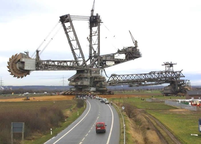

Merde, c'est quoi ce truc de malade?! :masque:
ben l'outils standard du caillouteux minier Allemand.
( comprendre : pelle mécanique standard dans les mines de charbon à ciel ouvert Allemandes... celle la a été prise en flagrand délit de traversée de route départementale )
J'espère que la maréchaussée à sévi : pas de clignotant, pas de ceinture de sécu, garde-boue non conforme, conducteur en état d'ébriété. Il parait qu'il avait emprunté l'engin pour rentrer chez lui.. Gonflé le gars. Il voulait l'utiliser pour repiquer des plants de cannabis.
J'ai pu voir une vidéo mais difficile à mettre ici.En tout cas ca dépote!
12 840 tonnes pour 240 m de longueur et 96 m de hauteur.
Par contre vitesse max de 10 km/h!
Un monstre tout de même!
