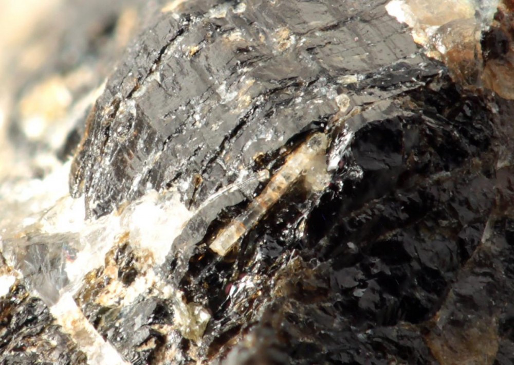

j'aurais aimé avoir quelques avis éclairés sur un problème d'identification.
Pour le contexte, on peut se reporter à la carte géologique, feuille de Montbrison. Dans la partie nord-ouest, à la limite entre leucogranites et granites, on trouve des petites tourmalines qui occupent des bandes étroites associées tantôt à du quartz, tantôt à du feldspath.
Une de ces tourmalines (j'espère que c'en est bien une) est traversée par plusieurs petits cristaux en forme de prismes hexagonaux très alongés.
Quelle peut être la nature de ces cristaux?
Je ne pense pas que ce soit du béryl : d'habitude, il cristallise après la tourmaline.
Peut-il s'agir d'apatite? J'ai trouvé de l'apatite au même endroit mais jamais associée à de la tourmaline. Sur Mindat ou ailleurs, on voit très peu d'associations apatite+tourmaline.
Avez-vous d'autres idées?
Merci d'avance.
Pour la photo avec les inclusions, le champ est de 3 x 2 mm.

La scapolite, je n'y ai pas pensé, je n'ai aucune expérience avec. A la bino, ça a plutôt l'air hexagonal mais il est difficile d'évaluer les angles sur des cristaux aussi petits.
Pour le quartz, j'ai plus de doutes: il y a beaucoup de quartz autour des tourmalines. Pourrait-on avoir plusieurs générations de quartz dont une qui a cristallisé très tôt? C'est un peu la même objection que pour le béryl...
Je viens de réaliser une petite manip avec une lampe LED, un mètre et un peu de trigo. Je trouve entre deux faces du cristal un angle de 117 degrés avec une précision qui doit être de + ou - 5 degrés.
C'est bien de l'hexagonal.

ca va pas etre facile de trancher. Faudrait examiner ca sous fort grossissement a la bino, voir s'il y a des traces de clivages (et dans quelle direction) ou des inclusions particulieres (canaux paralleles par exemple, cristaux negatifs...). Un petit coup d'uvc et uvl pourquoi pas (la scapolite peut eventuellement reagir). L'observation de la forme cristalline ca aide evidemment, mais comme l'a souligné josé, c'est a prendre avec des pincettes.
Pas de réaction aux uv longs ou courts.
J'ai regardé à la bino grossissement 40, on voit un peu mieux que sur la photo mais pas assez pour voir s'il y a des clivages ou des inclusions.
Au départ, c'est déjà une inclusion.
Le principal cristal est cassé à une extrémité, on voit nettement la trace laissée dans la tourmaline mais c'est trop petit pour dire si la section correspond à un clivage.
Avant d'engager des essais potentiellement destructifs, j'aimerais avoir un pré-diagnostic. Sur un site plutôt tourné vers la gemmologie, on parle d'inclusions d'apatite comme défaut possible pour les tourmalines. Comme il y a de l'apatite au même endroit, ça reste mon hypothèse principale. Pour conclure, il ne manquerait plus qu'un bain d' hcl...

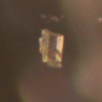

Je reviens sur ce sujet ouvert il y a quelques mois.
Après hésitations, j'ai fini par tenter un essai un peu mais pas trop destructif.
J'ai réussi non sans mal à extraire un petit bout de cristal de 0,2 mm sans massacrer le reste. Je pense qu'il est de même nature que les autres. Sur la photo ci-dessous, on reconnaît assez bien la forme hexagonale.
Je l'ai recouvert d'acide chlorhydrique, il a disparu en 15 minutes sans effervescence.
Ce résultat élimine pas mal de possibilités.
L'apatite est la plus probable.
Il me semble que la monazite peut également se dissoudre lentement dans HCl mais la forme des cristaux ne colle pas vraiment et de plus on devrait avoir une fluorescence alors que l'échantillon ne réagit pas aux uv.

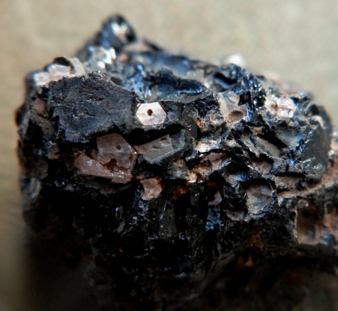

Bonjour esor6,
C'est vrai qu'il y a un air de famille. En tout cas, c'est aussi ch... à photographier.
Cela dit, le contexte semble différent. Pour les miens, c'est une veine de quartz et tourmaline (je n'ai pas trop de doutes sur ce dernier: forme, absence de clivage...) dans une région essentiellement granitique.
Peux-tu préciser le contexte géologique de ta trouvaille?
