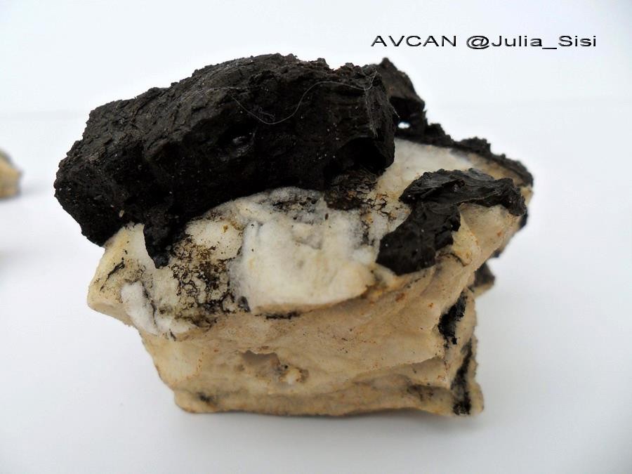

sur le blog de Kilauea je lis :
"L'analyse des matériaux prélevés hier a donné un résultat extrêmement surprenant qui déconcerte les volcanologues espagnols. En effet, la roche recueillie n'est pas du basalte ! Elle est noire en surface et blanche à l'intérieur. Elle se brise au moindre contact avec une surface dure. Elle est composée d'un ensemble de minéraux parmi lesquels figurent la silice, l'alumine et le fer. Il s'agirait donc probablement de roches expulsées par des fluides hydrothermaux. La question est : où est passé le magma ?"
source : http://volcans.blogs-de-voyage.fr/
je me pose bien sur la même question .... un autre chemin vers la surface ? ou plus de gaz et c'est "retombé" comme une vidange ?
flemaire,
Les basaltes sont composés pour moitié environ de silice SiO2 et de +/- 15 % d'alumine Al2O3
Donc argumenter qu'il ne s'agit pas de basaltes avec ces compositions est pour le moins surprenant.
Après pour les variantes les spécialistes analysent les compositions minéralogiques en felspaths, olivine, diopside etc.
Il est sans doute important de préciser que les basaltes sont un équivalent effusif des gabbros (roche grenue) riches en minéraux ferro-magnésiens.
Il n' y a pas que des basaltes, trachytes et autres roches a teneur en silice variables (voir site web de José Mangas Viñuela)
Quelles sont les conditions de prélèvement de l'échantillon mentionné ?

C'est bien la composition d'une roche basaltique. Ca ressemble un peu à une origine tholéiitique (mais bon, je dis ça, mais c'est peut être une grosse bêtise). Dommage que la composition de la recette ne soit pas plus complête...
Pour ce qui est de la texture, ma foi, le magma a subi une "trempe": en remontant à la surface, les balles de lave sont remplies de gaz qui les rendent toute légères et puis elle éclatent en surface. Comme elles sont dures en dehors et encore tendres en dedans, elles subissent une trempe et s'expansent comme du polystyrène.
Mais bon, comme je dis, je ne suis pas une experte et pour ce que j'en sais...
Si on en croit cet article, il y aurait de la désinformation dans l'air? Dans quel but? Eviter les commentaires alarmistes? Ne pas affoler les populations?
"Big Mac façon El hierro" (photo postée sur le site d'activ)

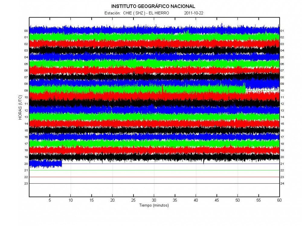

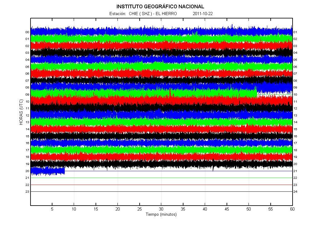

D'un autre coté les appraeils de mesure montrent qu'il y a moins de séisme et que le trémor, même si présent, rest stable à des valeurs basses.
La donnée qui me manque est celle d'une inflation ou d'une déflation dans la zone depiuis 2-3 jours ...
A Flemaire: peut être que oui, mais faut attendre pour voir ce que les graphique peuvent révéler : moi je dis ça... mais y'a pas un interprète expérimenté quelquepart???? je sais pas trop parler le GPS... Si c'est bien ça, ma foi El hierro n'en est qu'au début du travail!

En tout cas ça en a bien la couleur: le mascarpone fouetté avec les oeuf battu en neige et saupoudré de chocolat noir.... Quand je dis que les volcans sont synonymes de gourmandise!
millefeuille??? Décidément, ce soir c'est une orgie de gourmandises de toutes sortes que nous inspire cette pyroclaste mystérieuse!!! MIAM!
Bon sérieux. Je reviens de la page FB de l'observatoire des Canaries et voilà ce qu'ils disent à propos de cette... friandise:
"Confirmarles que el material petreo arrojado por el evento volcánico submarino al sur de la Restinga es material juvenil de composición basáltica. El material petreo tanto el de color blanco como oscuro tiene una importante vesicularidad y su composición es basáltica. El color negro de este material juvenil es un vidrio volcánico (Taquilita) generado por un enfriamiento rápido del magma."
CAD: "il est confirmé que le matériel rocheux rejeté par l'évent sous-marin au sud de la Restinga est bien un matériel juvénile de composition basaltique. Cet échantillon est aussi bien de couleur blanche comme sombre: il présente une importante vésiculation et sa composition est basaltique. La couleur noire de ce matériel juvénile est un verre volcanique (taquilita: peux pas traduire, peut être hyaloclastite?) généré par le refroidissement rapide du magma"
Voilà qui rend notre tiramisu...ou millefeuille...moins mystérieux!

Qui est-ce qui a la recette de ce Tiramisu ? vraiment ultra bizarre comme faciès.
Cette image est disponible avec un commentaire ?

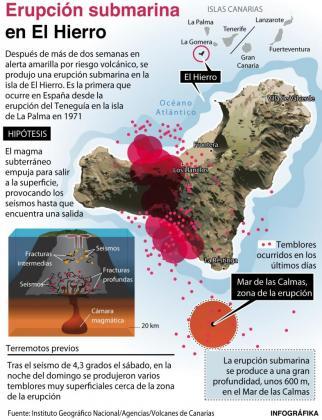

pour la création d'une ile sur le long terme ce n'est pas encore gagné puisque le modèle théorique del Hierro est une zone de rifting à trois branches orientées à 120° (en Y), et cette éruption offshore l'illustre parfaitement au Sud du Y del Hierro :
re-lire:
http://terreetvolcan...t=0&a=1&cat=vol
extrait de ce site web :
Un bras unique traduit l'existence d'une faiblesse préalable, alors qu'une structure à trois bras résulte de la montée du magma dans une croûte sans faiblesse (dans notre cas, seules les îles de La Palma et Lanzarote présente une structure à bras unique). La montée du magma provoque un soulèvement de la croûte qui crée alors une fracture triple où chacun des bras est séparé de ces voisins par un angle de 120°. Les îles d'El Hierro et de Tenerife montrent très bien cette disposition.
et voir l'illustration de Tenerife où les 3 zones distensives (=dykes) convergent vers le 'Pico Teide'.

Quant à notre "tiramisu", (cf blog claude grandpey), partie blanche = roche sédimentaire arrachée au passage?
Ahhh, ça me passionne!!!! J'aimerai tant en avoir un échantillon! (Je les collectionne)
