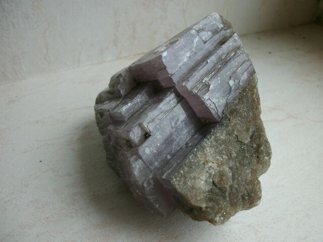

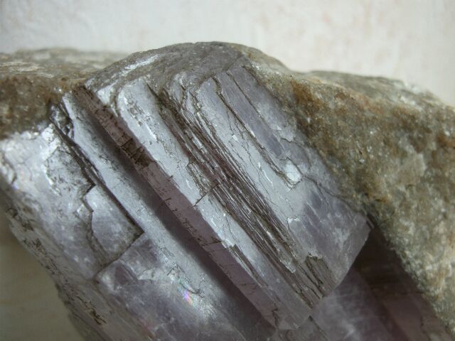

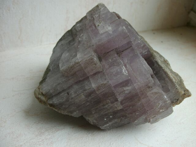

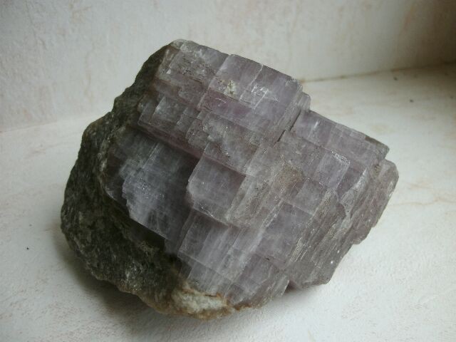

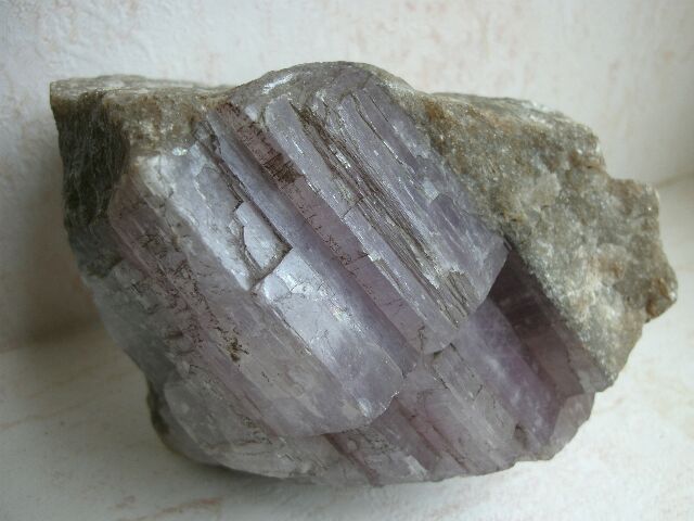

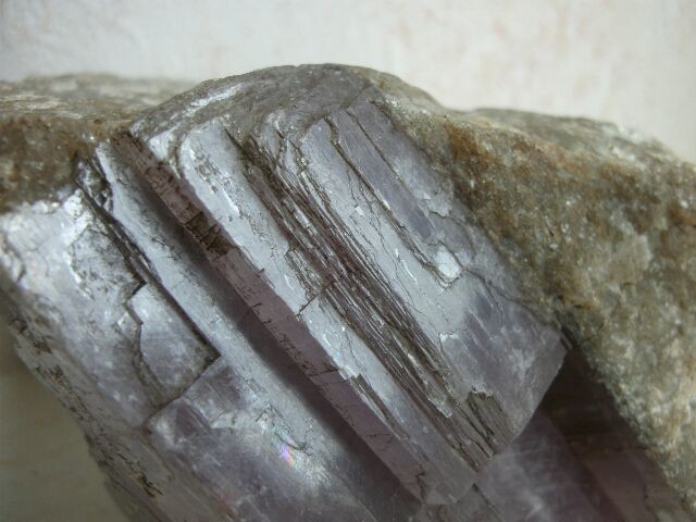

nozels Posté(e) 26 juillet 2011 Signaler Posté(e) 26 juillet 2011 Bonjour à tous Cet échange,je l'ai montré à plusieurs collectionneurs sur la bourse,et les avis vont à ce moment là de calcite, fluo, baryte, (bien que trop légère à mon appréciation) elle est de couleur violette brillante en surface l'acide chlo est sans effet le cuivre ne la raie pas mais la pointe du couteau oui, ce qui me laisserai à penser à fluo Pouvez vous me donner vos avis et son éventuelle provenance ? Merci plusieurs faces photographiée pour une meilleur appréciation Citer
mineralpassion Posté(e) 26 juillet 2011 Signaler Posté(e) 26 juillet 2011 en tout cas vu les clivages pas fluo. Citer
Kayou Posté(e) 26 juillet 2011 Signaler Posté(e) 26 juillet 2011 En dehors des densités et duretés, il y a le système de cristallisation: Fluo = cubique. Calcite= rhomboédrique. ....Calcite HCl > 0, mais dolomite, rhomboédrique aussi: HCl > 0 à chaud, aisément, et ne se dissout que lentement dans HCl froid . Baryte= Orthorhombique. Au coup d'œil on dirait que les clivages délimitent des rhomboèdres... mais avec le caillou en mai c'est plus facile. Citer
cascaillou Posté(e) 26 juillet 2011 Signaler Posté(e) 26 juillet 2011 meme pas un petit test de dureté? Ca raye l'ongle? le cuivre? Citer
nozels Posté(e) 26 juillet 2011 Auteur Signaler Posté(e) 26 juillet 2011 non elle ne raye pas le cuivre et l'inverse non plus idem pour le vinaigre voir l'acide, comme dit dans la présentation Claude t'es venu nous voir et je n'ai pas pensé à te la montrer,tu pense dolomite ? mais à l'échelle de mohs cela donne 4 (pointe de couteau) et la provenance possible ? Citer
Kayou Posté(e) 26 juillet 2011 Signaler Posté(e) 26 juillet 2011 Donc HCl<0 à froid = pas calcite. Test HCl à chaud ????????? Dolomite dureté 3.5-4 . Canif: 5 ou un peu plus. #1: le cuivre ne la raie pas....et au #5: non elle ne raye pas le cuivre !!!??? Donc égalité. La dolomie devrait rayer le cuivre dont la dureté est entre 2 et 3 ! Ne rayent pas le cuivre: il y a le talc, le gypse, le sel gemme,(mais ces 3 se rayent à l'ongle, et tu as bien du essayer), la baryte dureté 2.5 à 3: (mais tu dis que la densité ne colle pas.. .? ) Au fait, tu as goûté ton caillou ? Dolomite: Clivage rhomboédrique parfait. Facile de s'en assurer avec l'objet en main. Est-ce rhomboédrique ou pas ? Couleur: habituellement blanc, mais quelquefois incolore, également jaunâtre à brun, ou rose. Eclat vitreux ou nacré, trace blanche, ... Où est le lézard ? Citer
cascaillou Posté(e) 26 juillet 2011 Signaler Posté(e) 26 juillet 2011 le cuivre a une dureté d'environ 3 (cuivre: 2,5 a 3 cuivre martelé: 3.25 a 3.75) PAR CONTRE IL N'Y A QUE TROIS POSSIBILITÉS: -le mineral raye le cuivre et n'est pas rayé par le cuivre -le mineral raye le cuivre et il est rayé par le cuivre -le mineral ne raye pas le cuivre et il est rayé par le cuivre Citer
Jean-Michel TRILLAUD Posté(e) 26 juillet 2011 Signaler Posté(e) 26 juillet 2011 Bonsoir Cela me rappelle fortement l'anhydrite de la carrière d'Arignac, près de Tarascon en Ariège. de part : sa couleur ses clivages sa gangue grise suggestion d'un petit test sur une esquille de la partie violette : devrait se dissoudre dans l'HCl à chaud Bonne soirée Jean-Michel Trillaud Citer
3frangin Posté(e) 26 juillet 2011 Signaler Posté(e) 26 juillet 2011 Bonjour, + 1 anhydrite à plus ........... Citer
Kayou Posté(e) 26 juillet 2011 Signaler Posté(e) 26 juillet 2011 Effectivement, l'anhydrite ça peut le faire. (et tant pis pour les rhomboèdres ) Si certains tests avaient été faits, on aurait (moi du moins) avancé un peu. Citer
Augustin Posté(e) 26 juillet 2011 Signaler Posté(e) 26 juillet 2011 J'avais aussi pensé à anhydrite au départ, mais vu le flot de propositions, j'ai hésité. Ça pourrait effectivement le faire. Citer
trenen23 Posté(e) 26 juillet 2011 Signaler Posté(e) 26 juillet 2011 Pareil anhydrite au feeling, elle se présente souvent comme ça Serge Citer
xav33 Posté(e) 27 juillet 2011 Signaler Posté(e) 27 juillet 2011 Bonjour, idem, je pense à anhydrite moi aussi,c'est la premiere reflexion que j'ai eu en la voyant. mais pas d'Arignac car la couleur est trop prononcée pour une ariégeoise. Xavier Citer
nozels Posté(e) 27 juillet 2011 Auteur Signaler Posté(e) 27 juillet 2011 Bonjour et merci à tous déjà un bon test,j'avais occulté Géo depuis quelques temps, je me réconcilie avec,car il y des gens vraiment sympas et courtois sur le site, qui ont le vrai désir d'aider les autres Bon l'on commence à avoir une piste plus que sérieuse Pour répondre à Claude non rhomboèdre Je vais donc m'orienter sur l'avis général et continuer à chercher.Je continue à être à votre écoute Cordialement Claude Citer
Kayou Posté(e) 27 juillet 2011 Signaler Posté(e) 27 juillet 2011 Salut Claude Bon, puisque la détermination se fait au coup d'œil et non pas par des tests, j'abonde dans le sens de certitude de ceux qui ont vu des objets identiques à celui que tu présentes, car pour ma part je n'ai jamais eu cette occasion particulière. Finalement c'était une devinette genre c'estquoidonc ! Anhydrite: dureté 3 à 3.5 Citer
phénacite2 Posté(e) 27 juillet 2011 Signaler Posté(e) 27 juillet 2011 Hello tous ! Peux-tu nous faire un petit topo sur la nature de la gangue ?? Moi ce qui me surprend ce sont ces "feuillets" ! on dirait de l'albite ! Citer
nozels Posté(e) 27 juillet 2011 Auteur Signaler Posté(e) 27 juillet 2011 re Claude pour répondre à ta question précédente concernant l'échange,je l'ai fait pour faire plaisir,cette personne n'avait aucune information et avait envie d'une "Laguépie" cela peut s'appeler un échange de convivialité et tu sais que je n'en suis pas avare. Quelques tests ont été effectués,voir mon premier message Je suis allé sur Wikipédia à Anhydrite j'ai chauffé la pièce à la flamme : pas de fusibilité ni de coloration rouge de celle ci non,non ce n'est pas un piège,c'est l'envie de savoir Aucune trace de rayure avec du cuivre et ne raye pas celui ci non plus Au moyen d'un petit marteau pointu, j'ai réussi à en casser un petit bout et je l'ai mis dans l'acide chlo que j'ai chauffé, aucune réaction. Par contre la cassure est blanche blanche dans la gangue quelques cristaux de pyrite (à la bino) Citer
nozels Posté(e) 27 juillet 2011 Auteur Signaler Posté(e) 27 juillet 2011 Phenacite 2 la gangue :du quartz Citer
le sablais Posté(e) 27 juillet 2011 Signaler Posté(e) 27 juillet 2011 J'ai une pièce ancienne d'anhydrite des Pyrénées qui ressemble beaucoup à ton échantillon,quoique la mienne soit plus pâle. Cependant j'ai lu que la couleur violacée de l'anhydrite disparait progressivement à la lumière et la mienne ca doit faire 30 ans que je l'ai et elle est pas dans le noir ! Malheureusement j'ai pas de provenance précise. le sablais Citer
cascaillou Posté(e) 27 juillet 2011 Signaler Posté(e) 27 juillet 2011 anhydrite a mon avis egalement Citer
nozels Posté(e) 27 juillet 2011 Auteur Signaler Posté(e) 27 juillet 2011 en rapport avec vos indications,j'ai compulsé "mon grand Atlas roches et minéraux" et effectivement je retrouve une photo et un descriptif très proche de vos déductions merci à vous tous et si vous avez d'autres suggestions.... cordialement Claude Citer

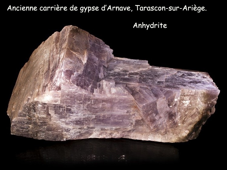

Kayou Posté(e) 28 juillet 2011 Signaler Posté(e) 28 juillet 2011 Tiens Claude, un coup d'œil, vu sur Wikipédia (et d'autres sites aussi) Citer
