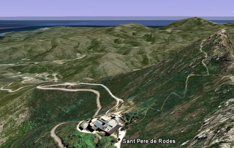

bonne remarque esor !
mais la vallée examinée par Alain ne remonte pas actuellement vers ces massifs granitiques;
le bassin versant draine uniquement des massifs schisteux
tiens regardez tout de meme le mode street view, il y a une resolution telle qu'on a l'impression d'etre face aux affleurements.
Aujourd'hui, ces granites sont tout de même à plus de 400 m au dessus des dépôts de sables et à peine à quelques kilomètres à vol d'oiseau des bassins versants...
çà mérite réflexion, non ?
oui je suis d'accord esor
ca signifie que le reseau hydrographique actuel n'est pas le meme que celui qui a donné nos sediments préférés
le scenar que je verrais est un remaniement de l'arene granitique de l'aval vers l'amont par les courants marins avec des apports detritiques qui nous ont apportés des elements de micaschistes.
si tu veux reprendre l''analyse du reseau actuel, ca devrait apporter des elements interessants, sur les apports détritiques.

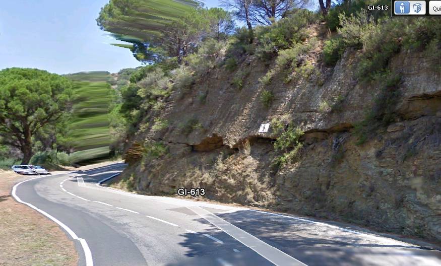

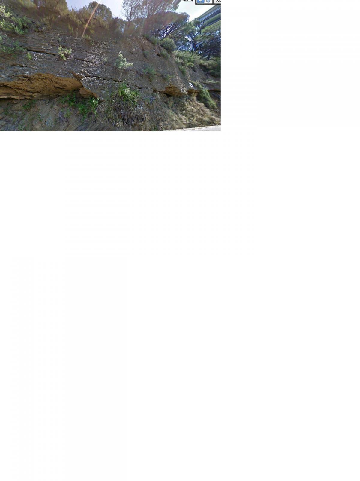

je viens de decouvrir l'utilitaire Street view, j'ai refait la route, j'ai croisé 2 belles meres, 1 randonneur mais personne qui tapait les cailloux
j'ai aussi vu un de tes affleurements que j'ai du mal a reconnaitre mais on dirait qu'il est numéroté par les catalans :
c'est un super outil je trouve !

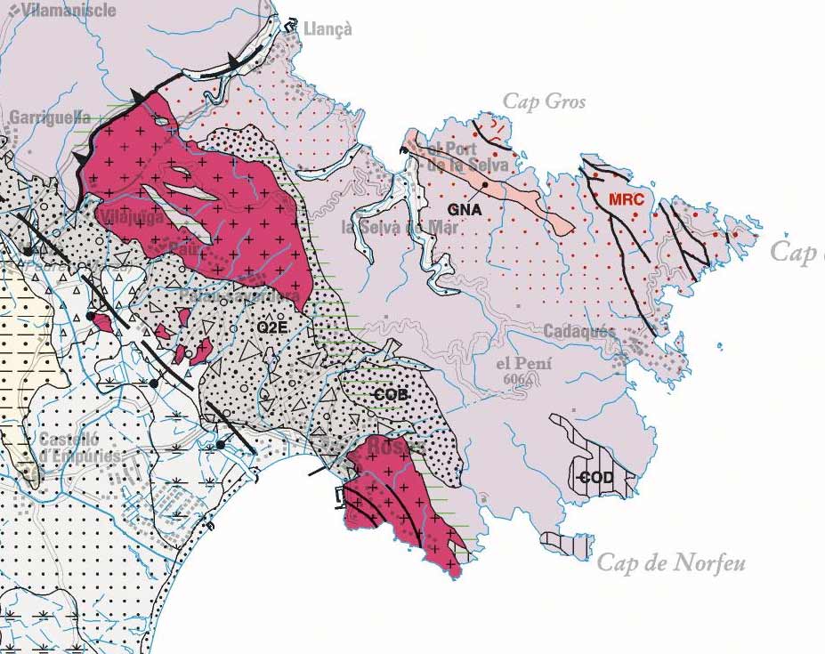

voici le massif granitique sans doute a l'origine des orthoses qui accompagnent ton dernier bigmac, euh foram
reste a trouver le chemin des apports
les gneiss pourquoi pas, pour les quartz, mais pas les orthoses...

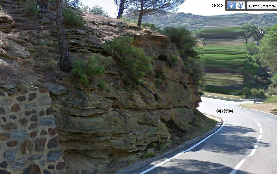

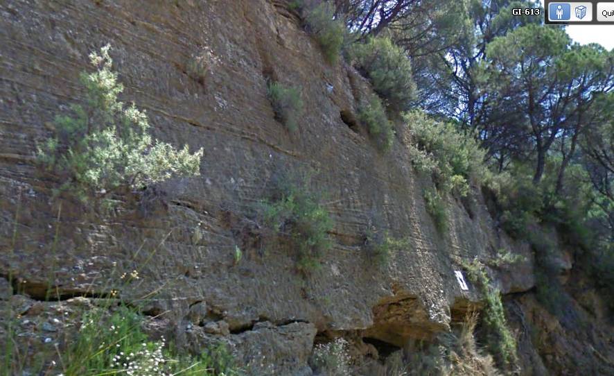

post-9098-0-69737400-1317405539_thumb.jp
Cet affleurement est au bord de la route, je lui ai attribué le nº 4.
Il semble effectivement qu'il y ait quelques inscriptions en partie effacées, elles ne correspondent pas à grand chose qui nous intéresse
