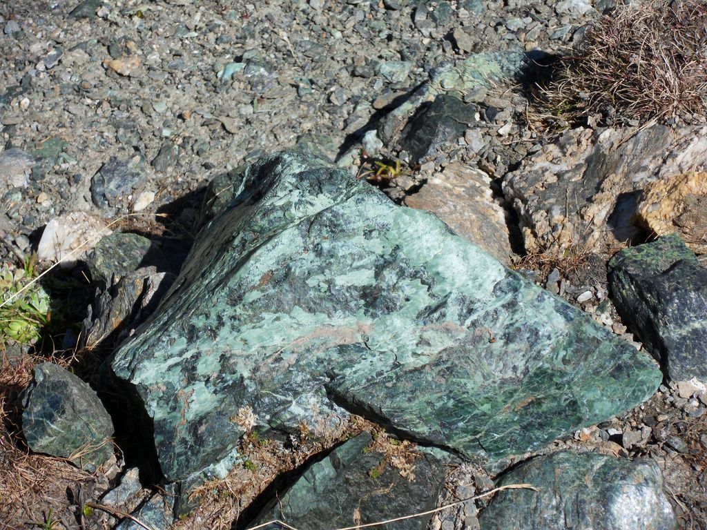

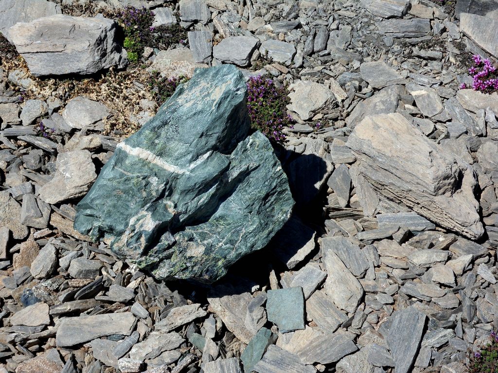

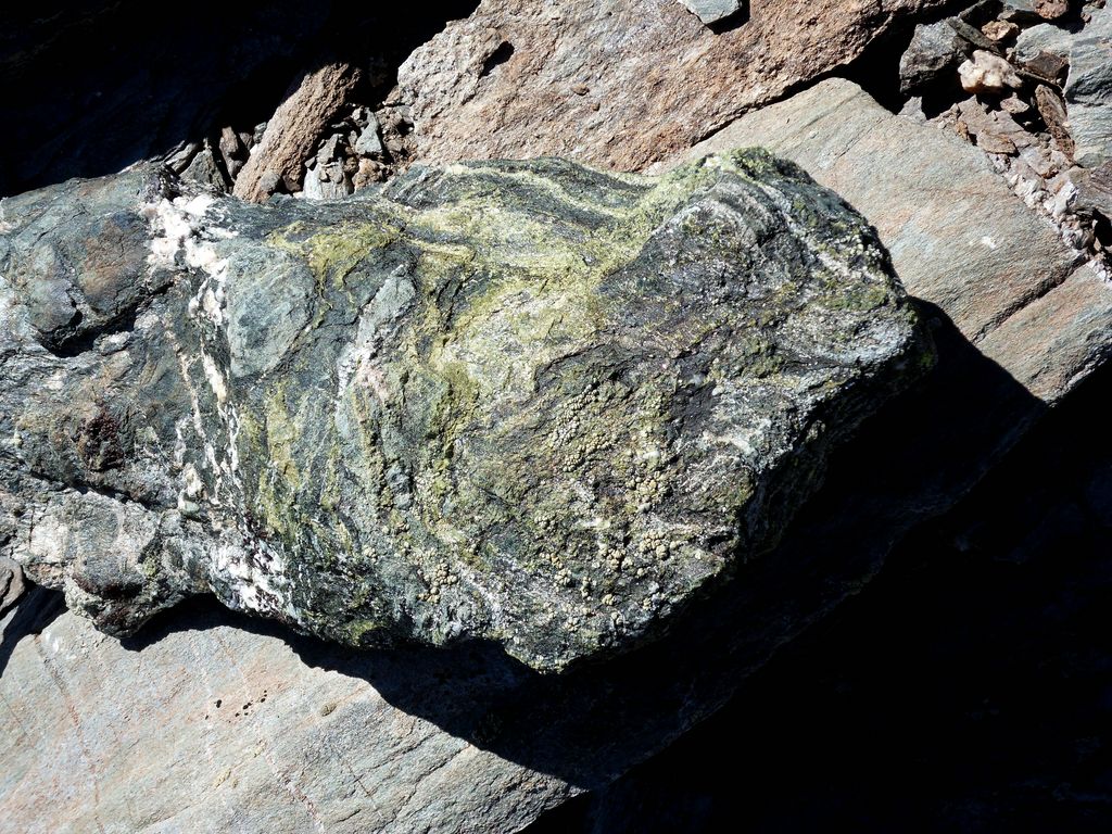

J'ai tout de même réussi à trouver un peu d'épidote cristallisé mais j'ai surtout vu des roches splendides, notamment de très beaux schistes lustrés et de la serpentine bien colorée !

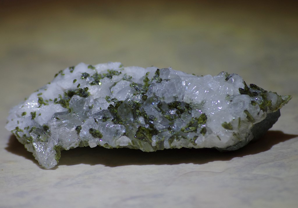

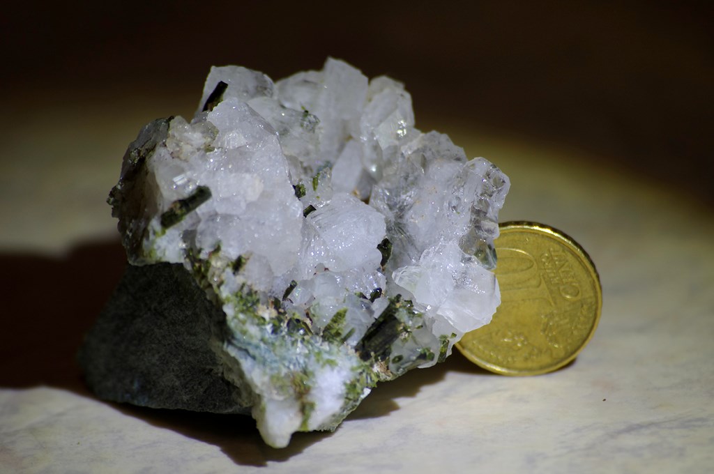

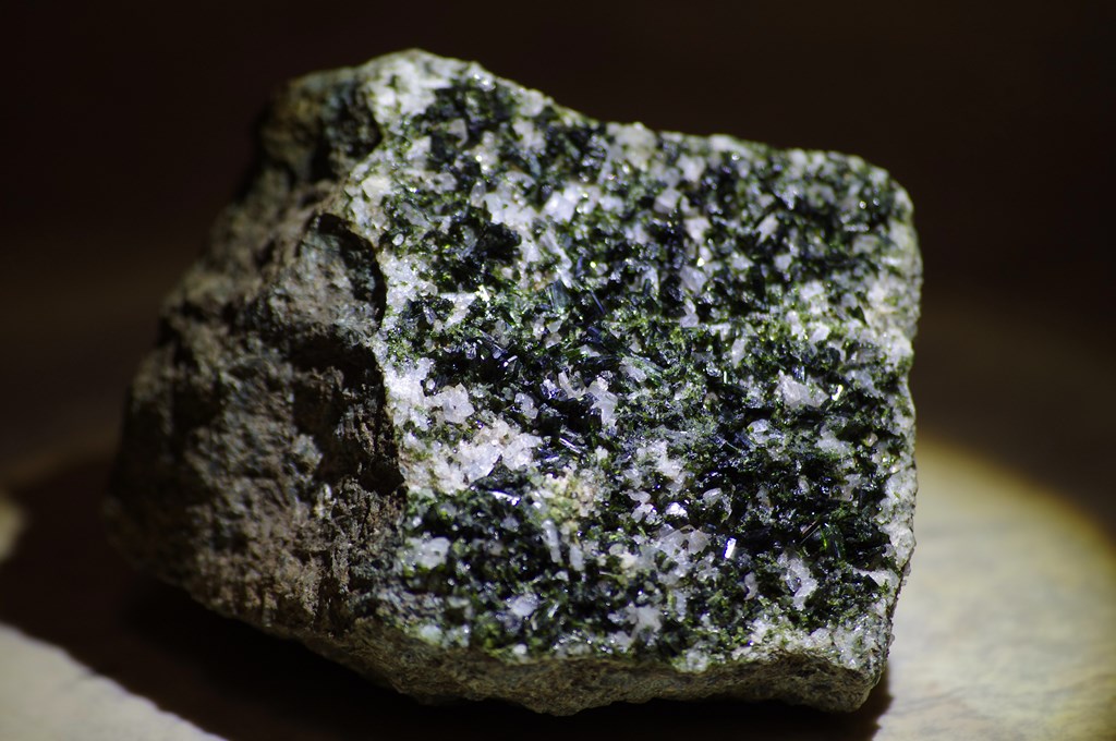

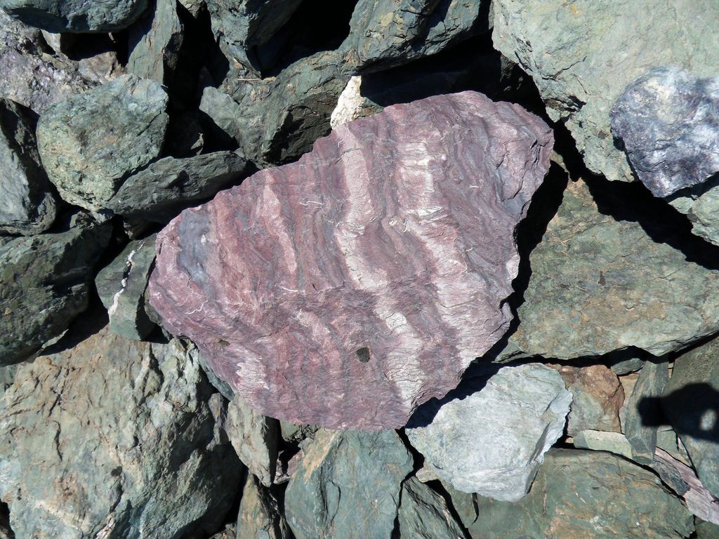

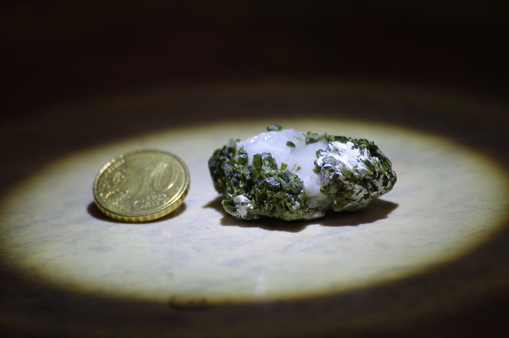

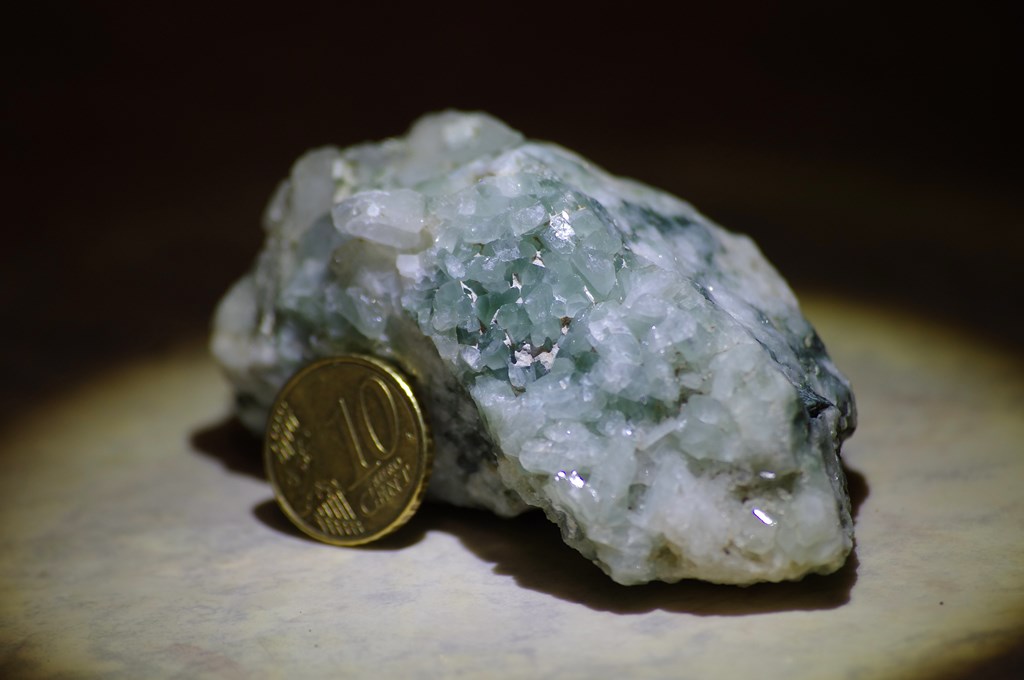

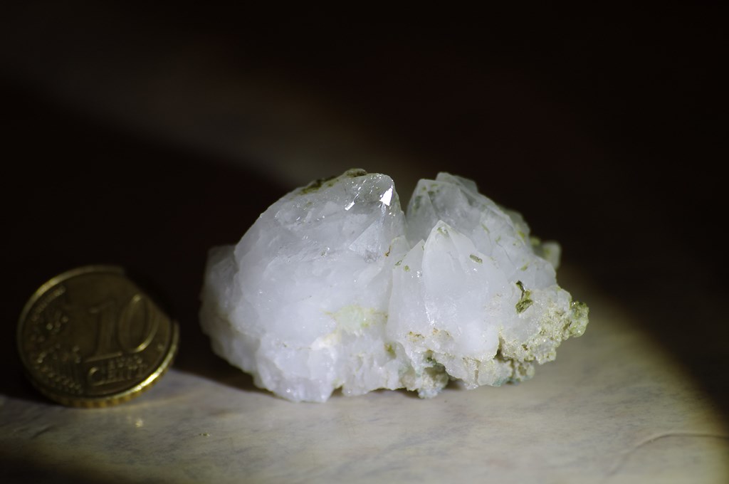

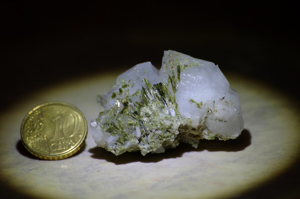

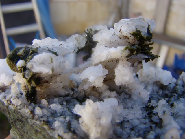

Quelques photos:
post-10303-0-79327000-1310131746_thumb.j
post-10303-0-22075800-1310131772_thumb.j
post-10303-0-38319700-1310131792_thumb.j
pas quartzite mais quartz massif ou amorphe, voir laiteux si cristallisé,
tout en sachant que ce qui est blanc n'est pas souvent du quartz mais plutôt de l'albite..
c'est assez ingrat comme région, des minéralisations très localisées mais comme tu le dis tu n'as pas eu la possibilité de t'y rendre
Orlean, comment fait-on la différence entre du quartz et du quartzite ?
Le quartzite est bien un quartz qui a subit du métamorphisme, non ?
L'Albite est un feldspath si je ne m'abuse mais arrive-t-il à cristalliser en de belles pièces ?
en fait la quartzite est une roche sédimentaire à la base, formée de grains de quartz (sable compacté)...dans le 05 et peut-être le 04 la quartzite contient rarement des minéraux cristallisés c'est plutôt un mauvais signe, elle est généralement de couleur beige, teintée d'oxydes de fer.
Dans cette région l'épidote s'associe à l'albite en cristaux assez bon, blancs translucides.
la qualité de l'albite varie, il y a du bon comme du mauvais. Associé à la zoisite(variété d'épidote), l'albite est généralement mauvaise. Associée à l'épidote(couleur et forme différente), les cristaux sont meilleurs.
Les fissures minéralisées n'ont pas la même forme, généralement plus grandes, verticales, laissant de la place pour le développement des cristaux, mais plus rare.
la pièce du message 2 est un bon indice de ce qui se trouve là : epidote - albite - quartz - calcite. L'albite à un clivage que le quartz n'a pas.

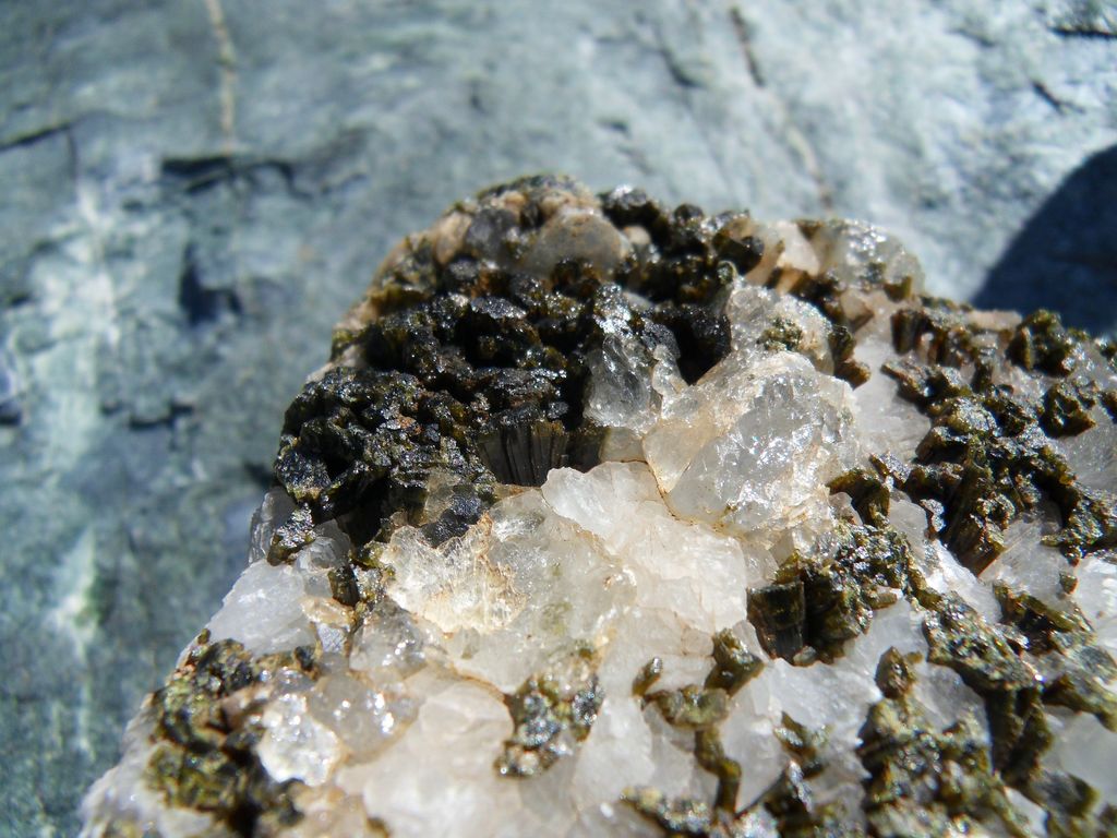

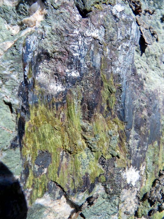

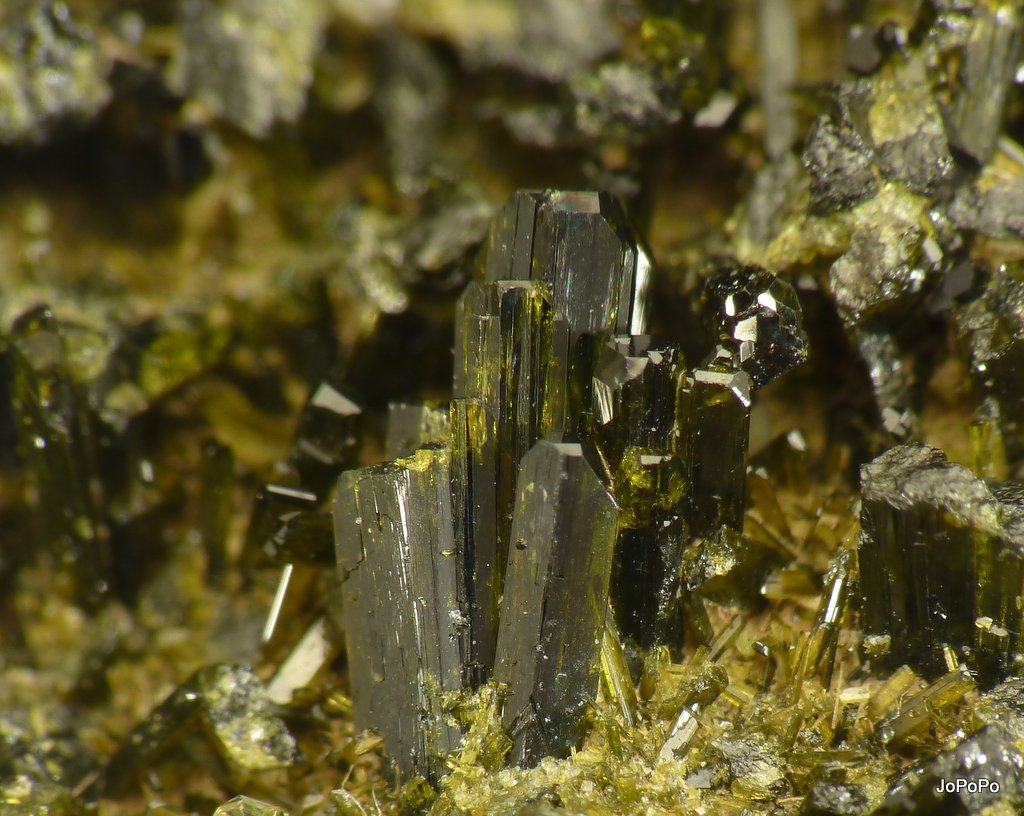

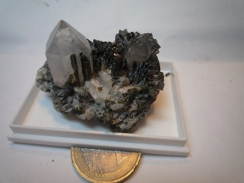

J'vais aussi commencer à balancer tout ça aux acides...

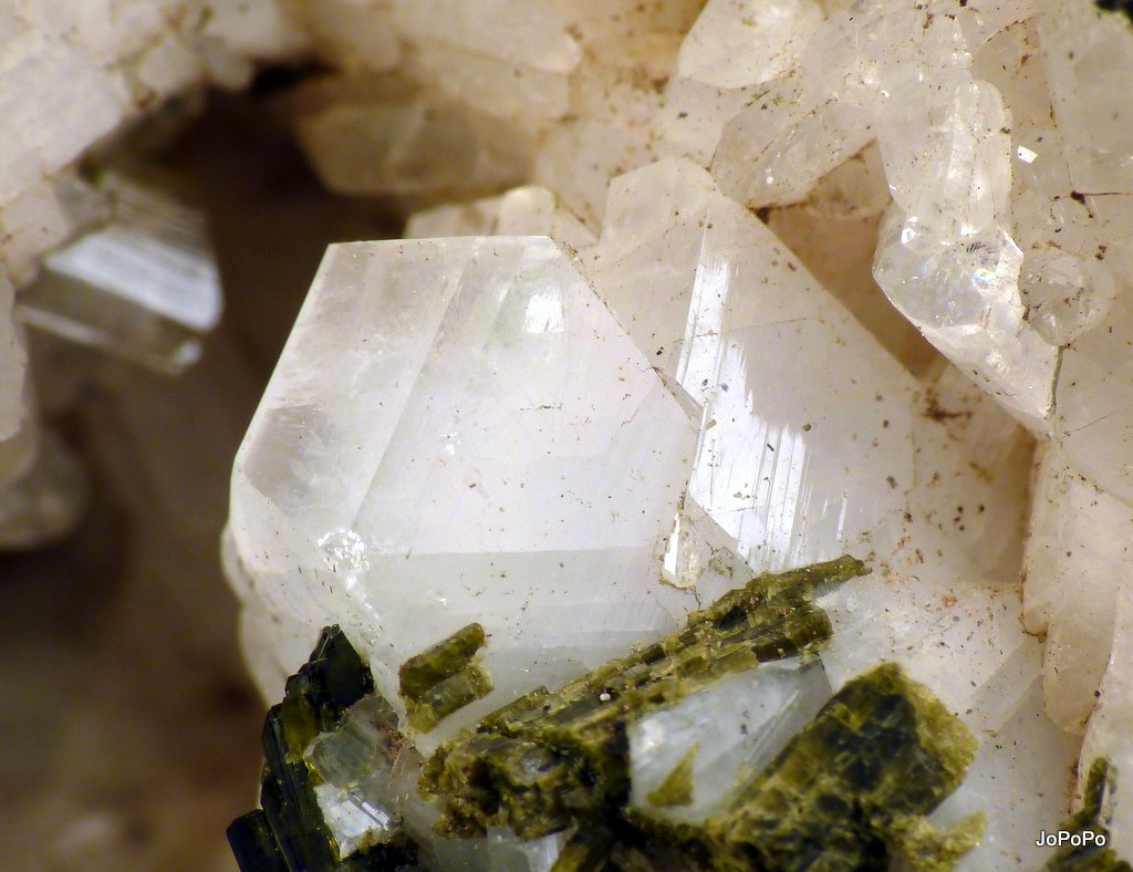

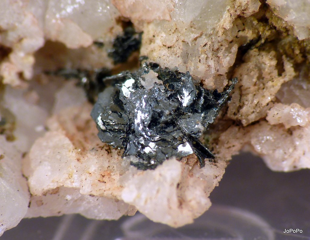

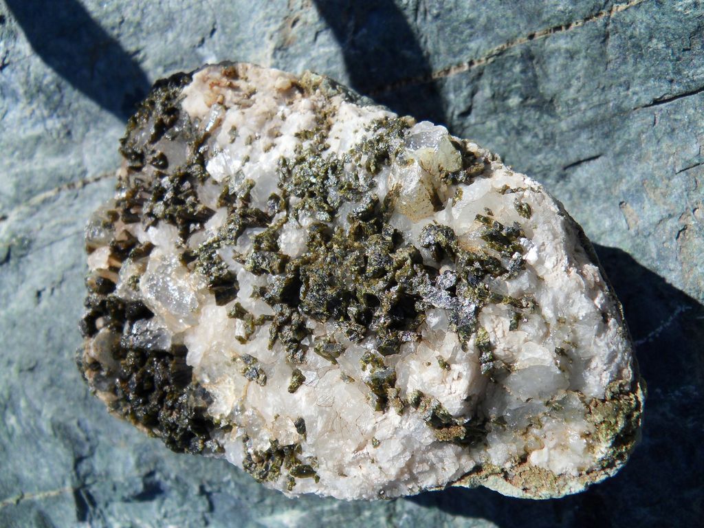

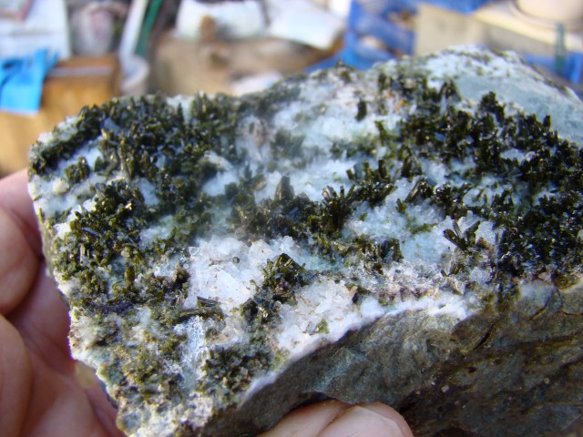

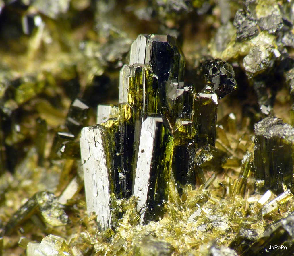

Du même site : Hématite en rosette genre 5mm, Pyritoèdre de la même taille, réédition de l'Epidote d'en haut, 10mm la gerbe et des Adulaires jusqu'à 12mm.
post-5954-0-60452400-1348916460_thumb.jp
post-5954-0-83819500-1348916463_thumb.jp
post-5954-0-72435800-1348916452_thumb.jp
post-5954-0-11040700-1348916455_thumb.jp
post-5954-0-14575100-1348916457_thumb.jp
Restent des Albites plus grosses à dégager, de l'Amiante et du Quartz pour la systémique.
JeF

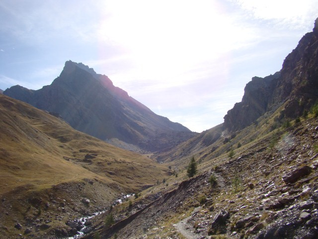

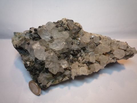

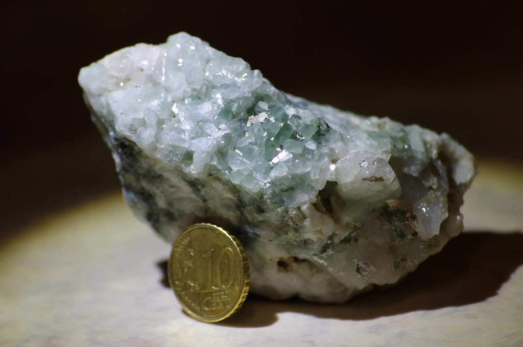

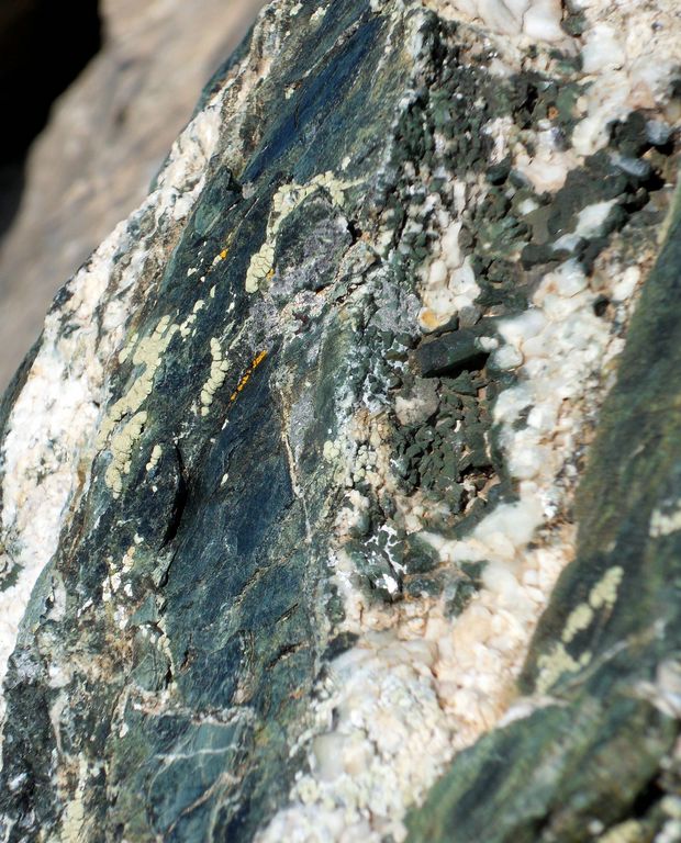

Me voilà de retour de deux belles journées de prospection sur les contreforts du Pic de Pelvat !!
Cette fois-ci, bien évidemment, la neige ne m'a pas gêné !!! :rigoler:

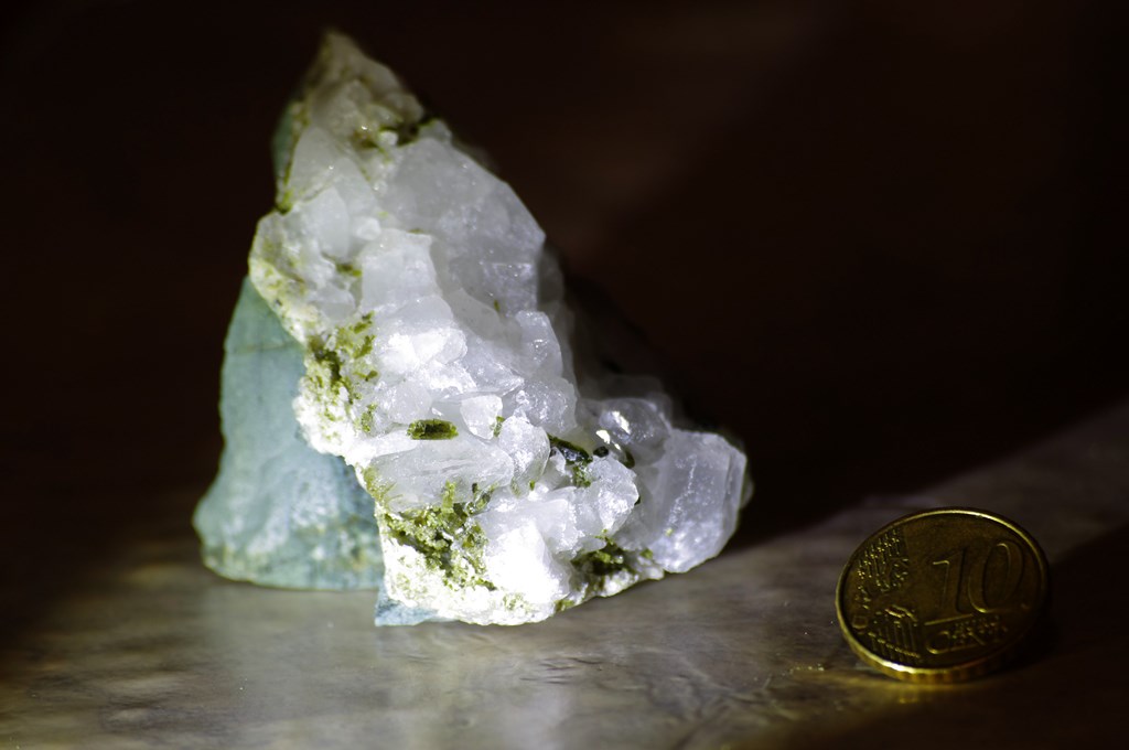

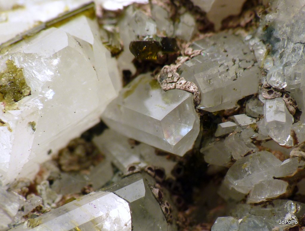

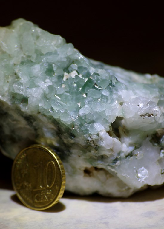

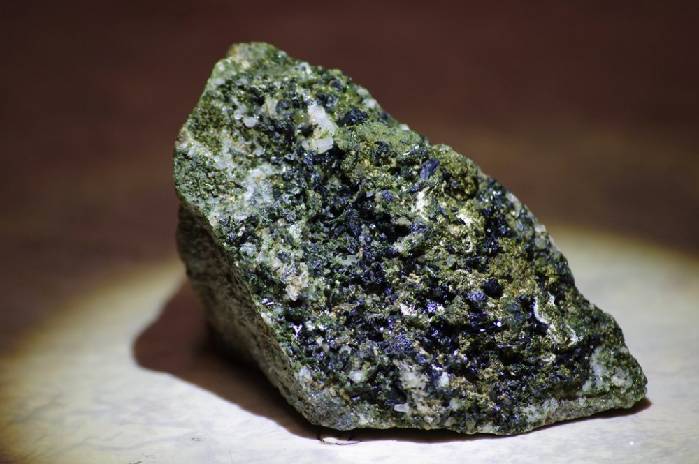

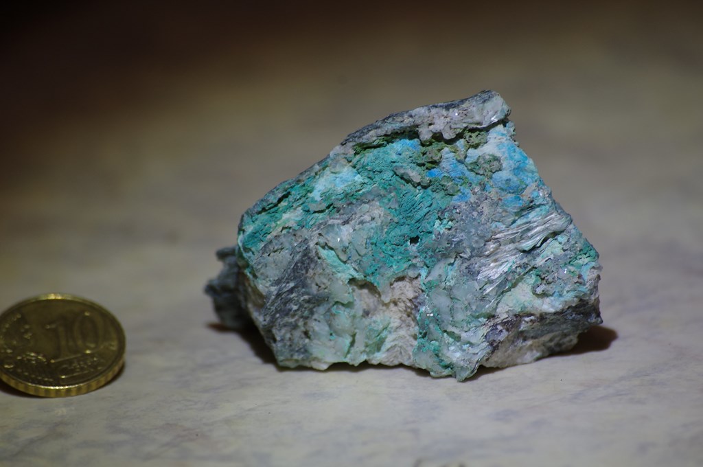

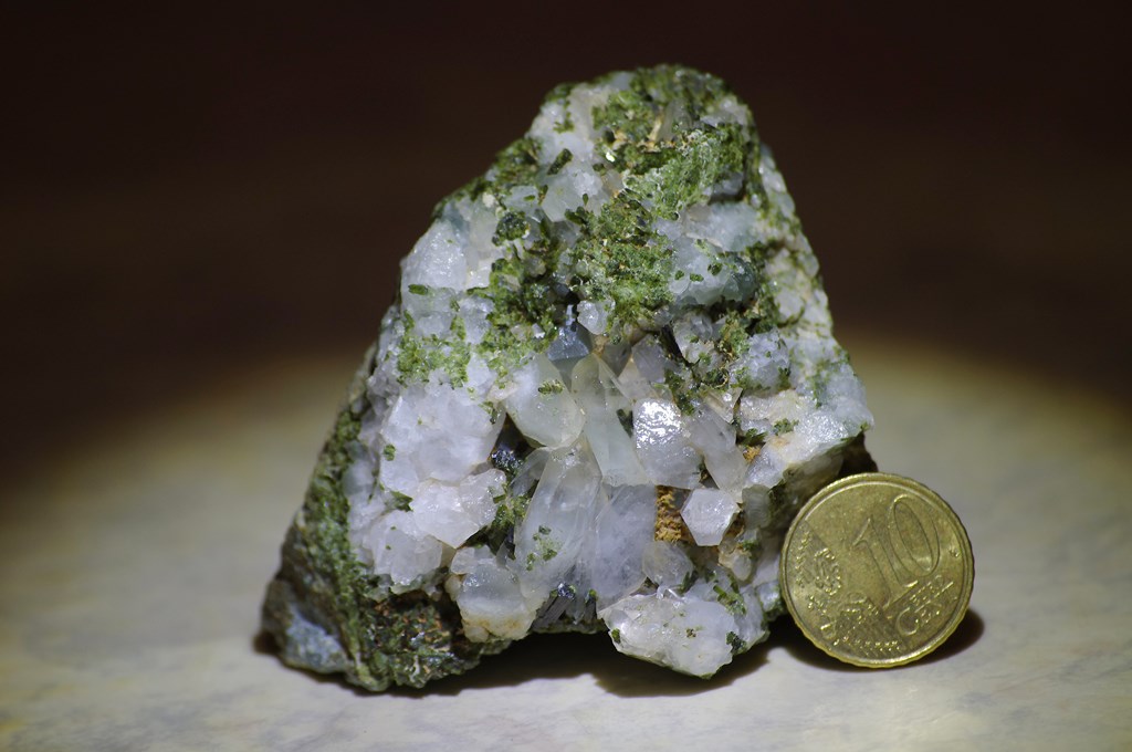

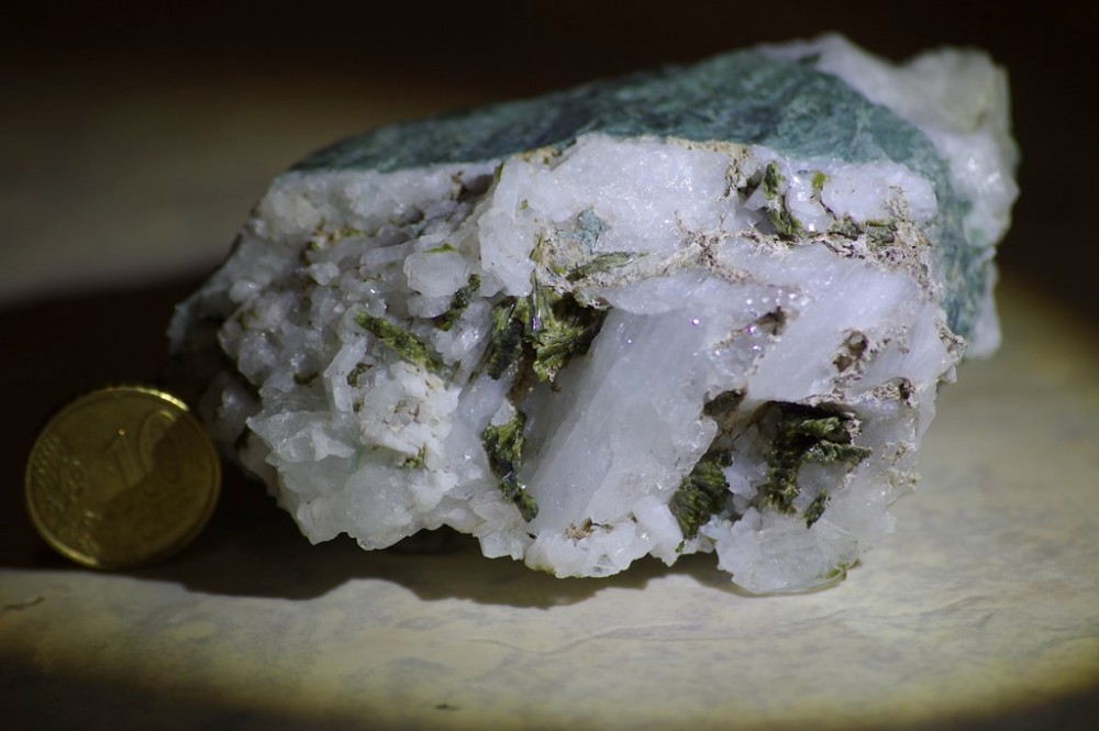

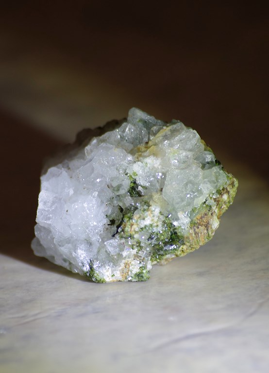

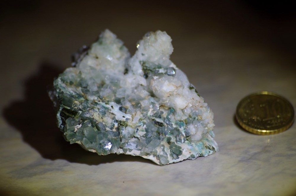

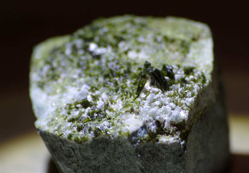

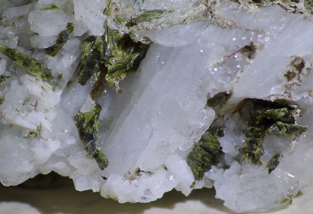

J'ai récolté quelques belles pièces ; voici quelques photos :
post-10303-0-87311000-1377460163_thumb.j
post-10303-0-15059300-1377460193_thumb.j
post-10303-0-84174700-1377460212_thumb.j
post-10303-0-24944000-1377460237_thumb.j
post-10303-0-04046600-1377460256_thumb.j

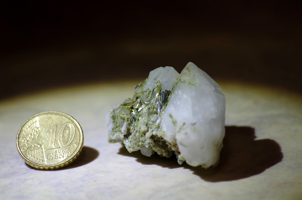

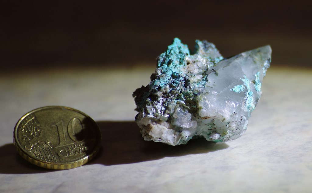

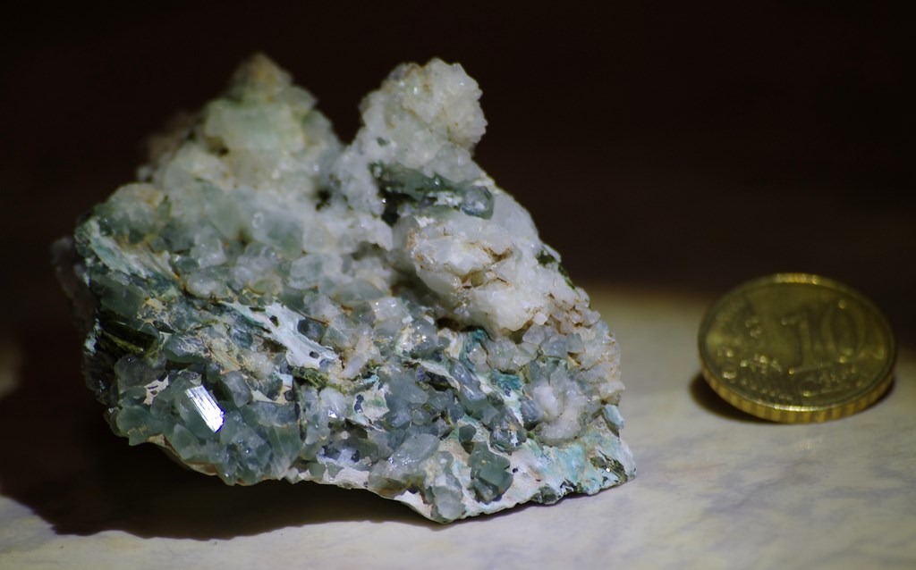

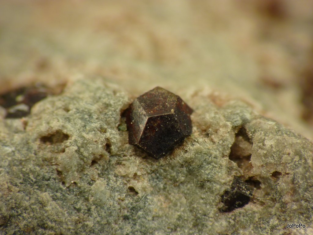

Super ton compte rendu, et les photos sont magnifiques.
bonne récolte de cailloux, même si j'aime moins les épidotes et albites que les minerais de cuivre.

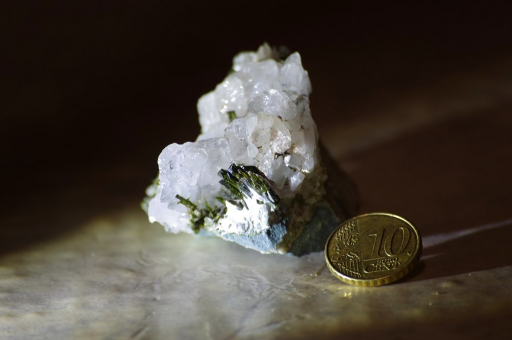

Une petite question, sur la 1ère photo de tes piéces avec Cu, on distingue des cristaux sur la partie droite de l'échantillon. Qu'est ce ?
Pas sur, tu as fait des tests sur ces cristaux. Depuis là, ça ressemble à un sulfosel ou un sulfure à la rigueur.
ça a même une tronche de chalcostibite ( je sais, faut que j'arréte d'en voir partout)
