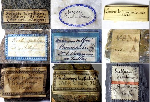

Je travail actuellement pour le Museum d'histoire naturelle de Nantes sur la collection minéralogique du Docteur Gustave Mignen (XIXème siècle). Je cherche à tracer un historique des transactions effectuées par ce Monsieur afin de construire ça collection. Chaque spécimen porte une étiquette rouge, au nom de Gustave Mignen, atribuée par ce dernier. Mais certaines étiquettes sont différentes. Mon problème est le suivant : j'aimerais trouver les noms des collectionneurs à l'origine de ces étiquettes afin de pouvoir effectuer mon historique.
Deux indices pour aider : Mr Mignen a acquis un grand nombre de minéraux auprès de Mr Alexandre Stuer (bien connu des passionnés). il a également acquis une collection complète provenant de Mr Hautier (ingénieur des mines).
Voilà tous ce que je sais pour le moment. En espèrant avoir plus amples informations sur géoforum.
Merci par avance.
Nicolas
post-10482-0-35064700-1308054678_thumb.j
bonjour,
il existe un recensement sur le site du Mineralogical Record - section collectionneurs - d'exemples d'étiquettes éditées pour de grands collectionneurs de nationalités variées; s'ils sont concernés, il ne te reste plus qu'à balayer les pages de personnages pour attribuer ...

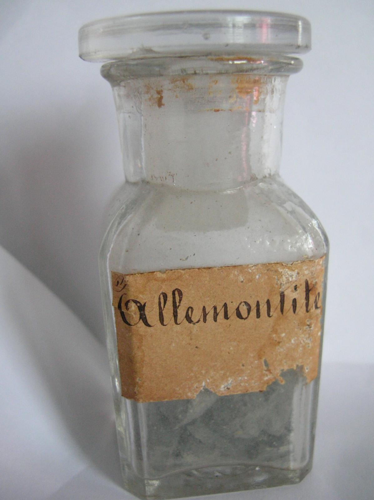

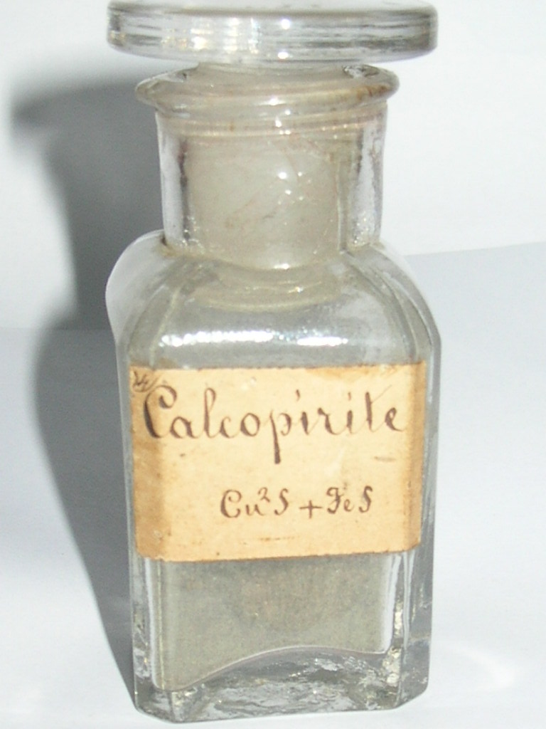

tout d'abord rectifions une erreur de ma part.
provenance des flacons:
mise au rebut pour modernisation du musée de l'université de PALERME Sicile
recupéré en 1984 lors d'ne escale de la frégate "SUFFREN"
et une petite derniére moins belle

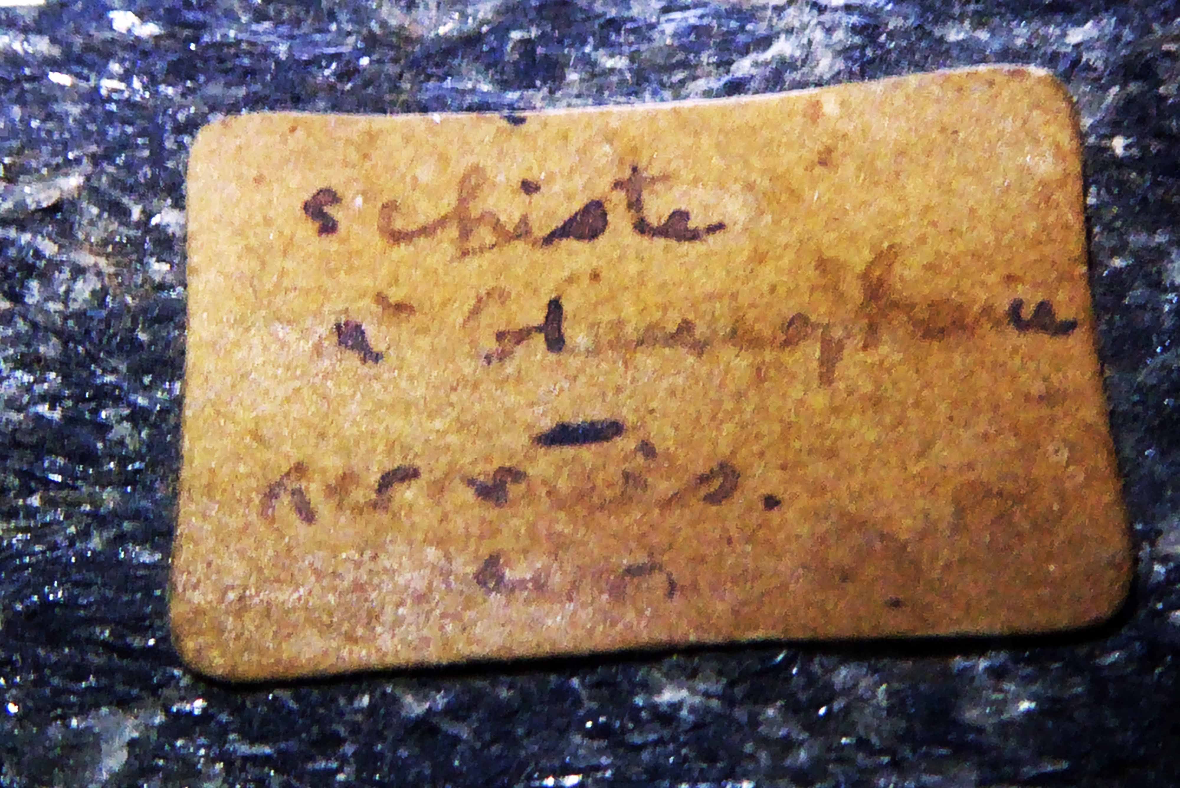

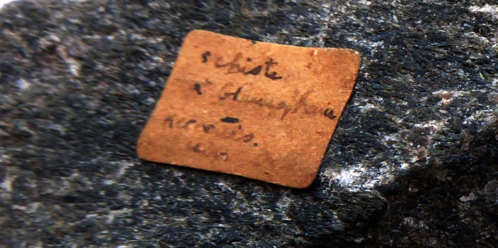

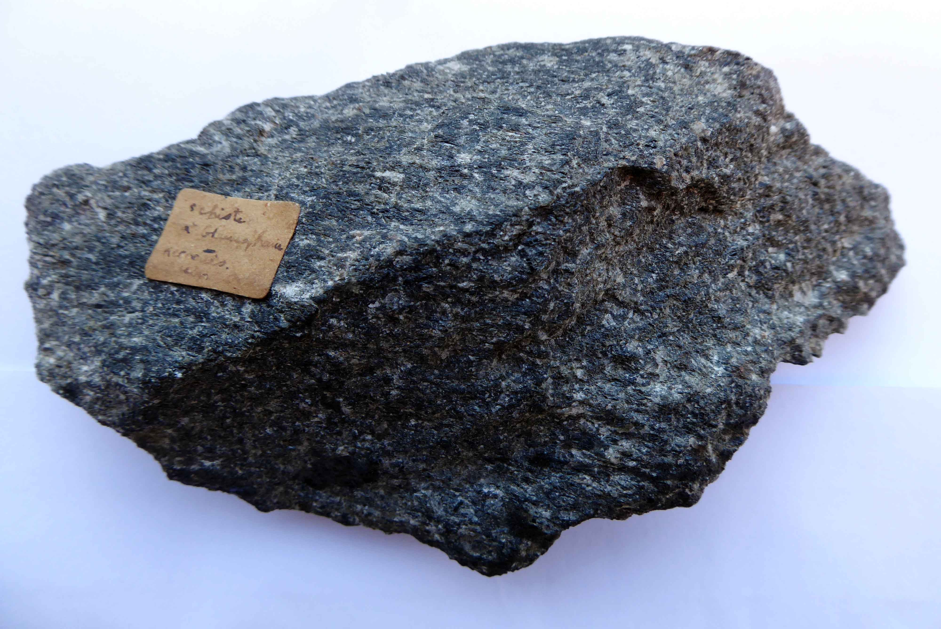

Tiens, je poste ici:
récupéré chez Emmaüs, un schiste à glaucophane... mais d'où ?
Amis bretons, je compte sur vous vous trouver la provenance... on dirait que ça commence par "k...er"...
Merci
il y a 19 minutes, Kayou a dit :
Merci
Bonsoir Claude,
Ces schistes bleus à glaucophane on en trouve sur l'île de Groix. Ou, par chance, sur la plage de Gâvres en face, bien que très rares à ma connaissance.
Merci les gens,
Ah, le Breton, c'est pas facile facile !!! Surtout quand c'est mal écrit !
je vais retenir GROIX, pour cet échantillon qui a été sûrement prélevé sur un affleurement (que des cassures fraîches),
et pour le reste ce sera Kerma... io ?
Hello Claude,
Dans le fascicule "Minéraux de basse Bretagne" (1970, Chauris, Le Bail et Guiges), les schistes à Glaucophanes à Groix sont répertoriés en 5 endroits (pages 54, 55 et 56) :
Pointe Saint Nicolas,
Pointe des chats,
Pointe de la croix,
Plage du Trech,
et Beg Er Skeul à l'est de Port Meslin
Or il se trouve qu'à 600m au sud de Beg Er Skeul (à vol d'oiseau) se trouve le lieu dit Kermario. D'ailleurs le chemin qui mène à Beg Er Skeul s'appelle "Chemin de la lande Kermario".
Il est donc fort probable que ton échantillon provienne de ce lieu ou des alentours proches. Une fois cet élément connu, ça semble bien correspondre avec ton étiquette.
Souhaitant t'avoir aidé.
Yvan

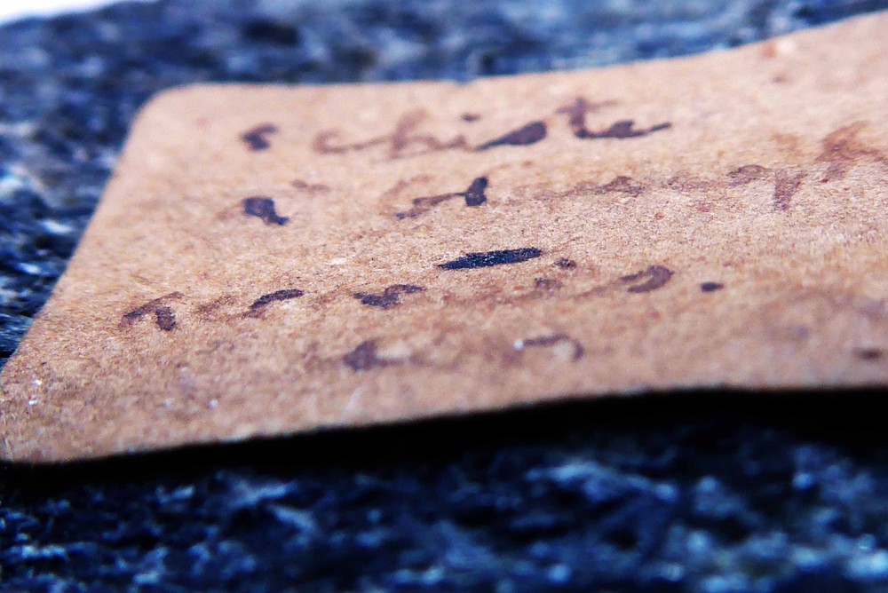

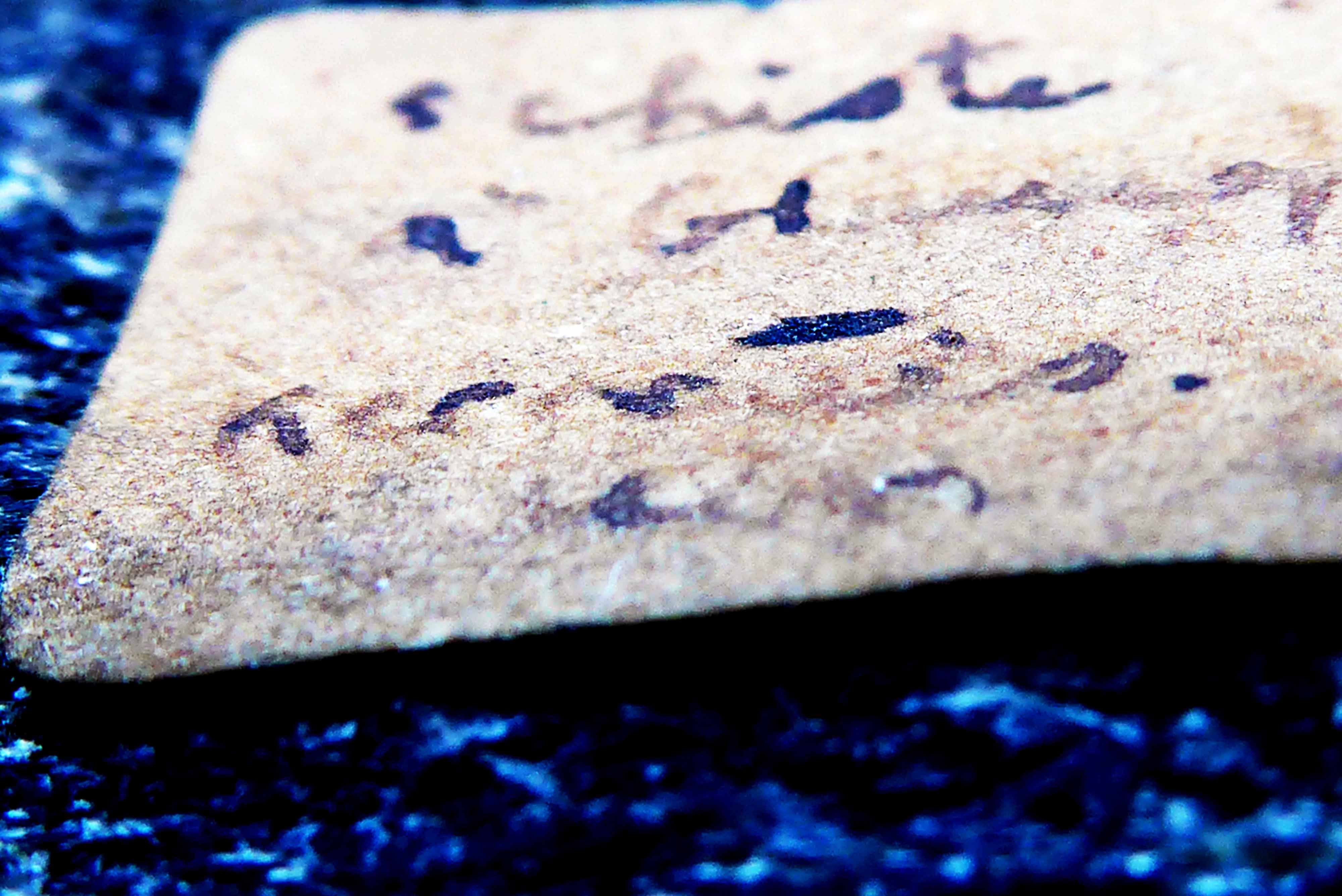

Moi je vais faire ma chiante !
Kermario ne colle pas je trouve. On a clairement un mot à 7 lettres (on joue au scrabble !? :grandsourire:)
Je lis "Ker(m)aîs"
le s à la fin est identique au s de "schiste" plus haut..
et on distingue quand même assez bien le î avec son chapeau chinois
Comme le dis les frangins faut surement oublier le nom d'une localité… ;)
il y a 34 minutes, coraline a dit :
Je lis "Ker(m)aîs"
Meuuuu non, t'es pas chiante ... :siffler:
Mais jouons, c'est le but du jeu, non ?
Si tu regardes le "O" de glaucophane, sur l'étiquette, il ressemble tout autant à un "s". Qu'en penses tu ?
Par contre, d'office et grâce à la photo, je retirerai la pointe Saint Nicolas et la pointe des chats des lieux possibles. Pour moi les schites de ces secteurs sont plus en "rondeurs"'.
Si les Frangins pouvaient confirmer.
Nan je suis pas d'accord avec la comparaison du o de Glaucophane :clown: trop effacé et risqué pour pouvoir y faire une vraie comparaison je trouve…
D'ailleurs après recherche j'opte pour Kernais pour la simple et bonne raison qu'il s'agit d'un nom de famille connu et recensé au niveau généalogique !!
Voila ! on passe au mot qui est en dessous !!!??? :grandsourire::grandsourire::grandsourire:
