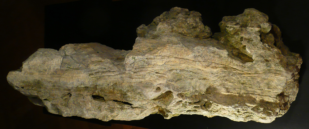

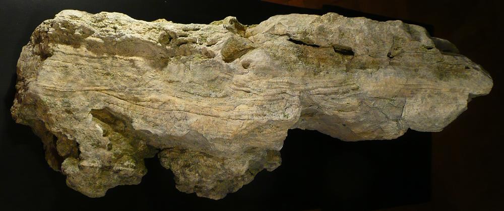

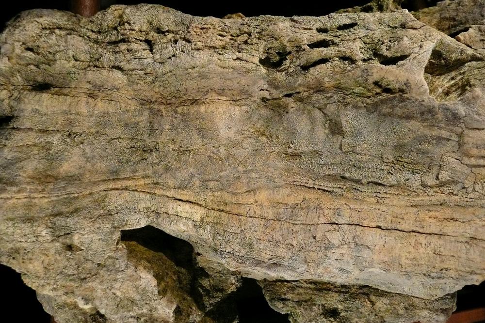

N'ayant jamais tenu dans mes mains du bois fossile, j'ai quelques difficultés pour en identifier.
J'ai trouvé un gros bloc calcaire (longueur : 37 cm, 10 kg) dans les Yvelines, sur le plateau qui domine la Seine, en bordure d'un champ cultivé. Cette pierre a probablement été rejetée là par l'agriculteur car il y en avait beaucoup d'autres à cet endroit mais elle est la seule de ce type : les autres sont des silex (affleurement de craie à quelques mètres) et des morceaux de calcaire du Lutétien avec empreintes de gastropodes qui proviennent du champ. On trouve aussi un peu de meulière à une centaine de mètres.
J'ai pensé à du bois fossile car la tranche montre des lignes parallèles qui s'écartent au voisinage de ce qui pourrait être un noeud et semblent se rejoindre ensuite. Je n'ai jamais vu une telle structure dans les roches de la région. Les deux faces de ce bloc sont très différentes : l'une est très accidentée, bosselée, alors que l'autre est plus plate.
Est-ce que ça pourrait être du bois fossile ?
Merci par avance pour vos avis éclairés.

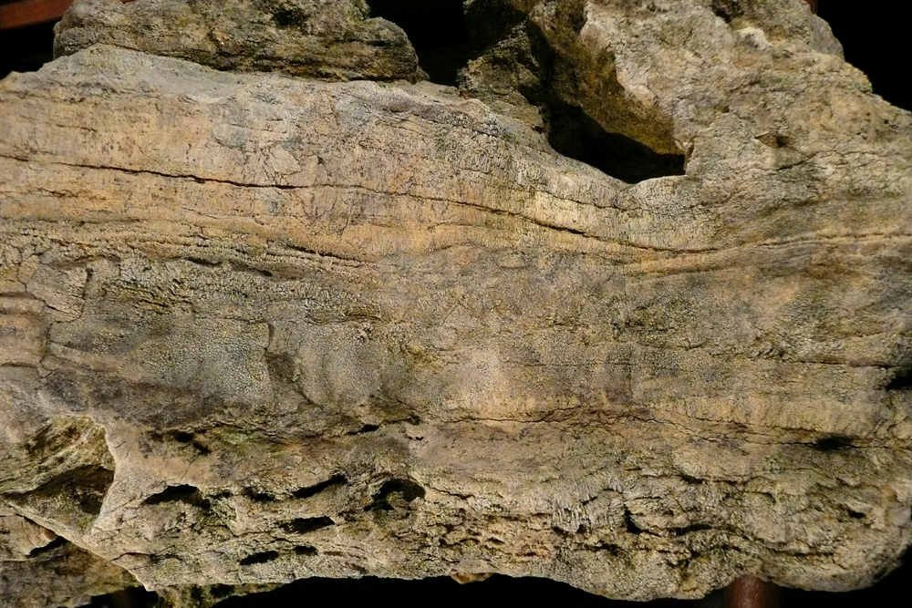

Vue de profil :
post-6599-0-54137600-1298416370_thumb.jp
Vue de dessus :
post-6599-0-40231400-1298416427_thumb.jp
carbonate karstifié, lapiaz pour être précis... ça c'est certain.
peut-être sulfate associé ... épigénisé en cacite;
quel âge ?
Ce qu'il faudrait détermier c'est l'age de la karstification = quaternaire ou Paléogène.
Dans ce dernier cas, paléosol.

Voilà qui est très instructif, même si je n'ai pas les connaissances suffisantes pour bien l'apprécier. Merci à tous pour ces éclaircissements.
Quant à l'âge, c'est impossible à dire, il y a un peu de tout dans cet endroit : craie du Crétacé supérieur, calcaire du Lutétien et meulière de l'Oligocène.

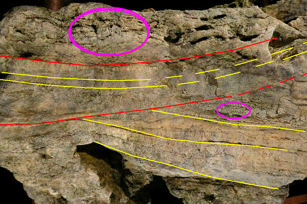

en violet les ex-sulfates ?
en jaunes les litages liés à des figures de courants
en rouge les bases érosives qui démontrent la polarité (et donc le retournement de situation :clin-oeil: )

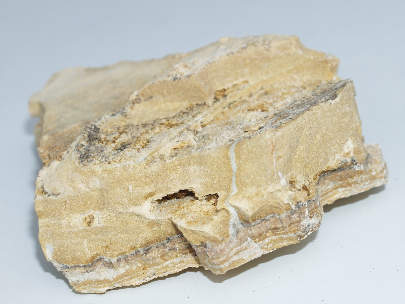

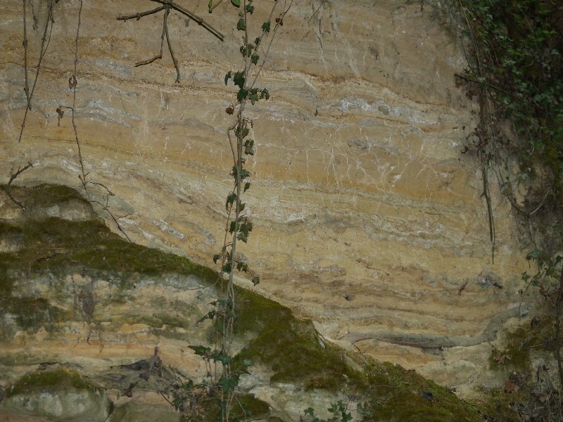

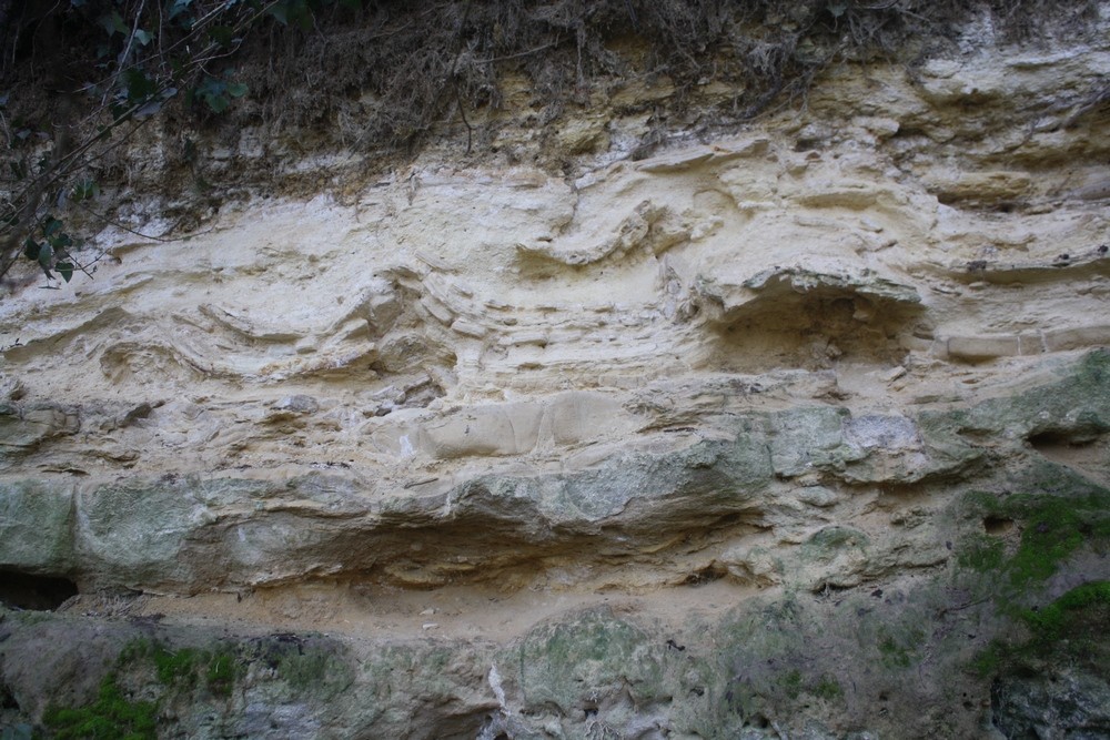

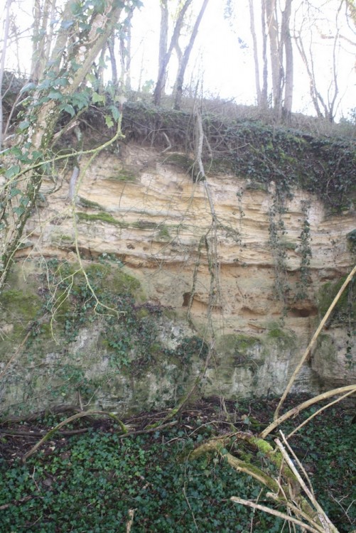

ca ressemble a une pierre marno calcaire du lutétien de l'aisne
post-1484-0-98000800-1298494459_thumb.jp
post-1484-0-28610600-1298494640_thumb.jp
ça m'a tout l'air d'être dolomitique - au feeling - ?? vérifier si réaction tardive et prolongée à l'HCl dilué à 10%;
avec la aussi peut-être des sulfates ...

pour vérifier si il s'agit d'un paléosol il faut comparer avec un affleurement en place
mais je pense que, avec les indices à disposition, le faciès est compatible avec ceux de l'affleurement de l'Aisne présenté à la suite de ton echantillon.

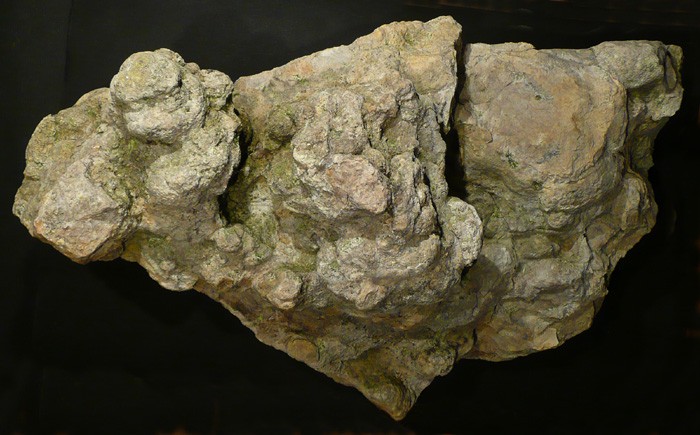

concernant la seconde image, "vue de dessus"
comme la polarité est inversée, j'ai l'impression qu'il s'agit du remplissage carbonaté de cavités :
- telles qu'une surface durcie tarodée
- ou encore de bioturbations...
mais de toute façon il s'agit d'une surface remarquable et de première importance pour la stratigraphie locale.

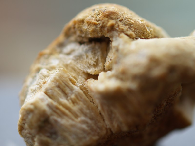

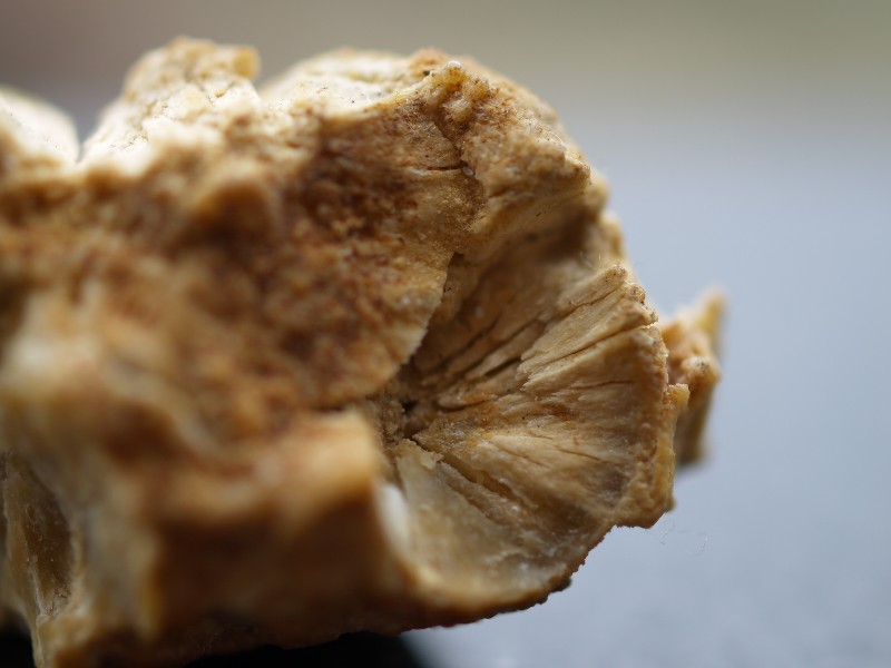

deux autre photos dont une de forme radiaire
post-1484-0-71459800-1298552289_thumb.jp
post-1484-0-07333600-1298552304_thumb.jp
Pierreux on dirait bien un nodule de gypse fibreux
sans certitude
