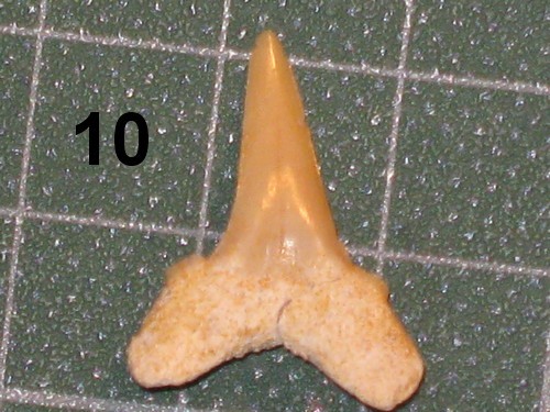

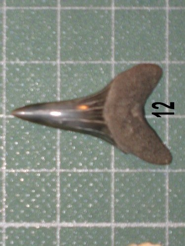

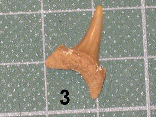

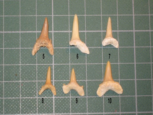

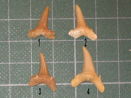

Toutes tes dents proviennent des gisements de Phosphates de kouribga , au Maroc, sauf la 12, qui elle pourrait provenir d'Anvers voir de Mill (Nl) . Cette dernière est une antérieure d'Isurus oxyrhynchus ( Mio-pliocène ).
Pour les autres :
1) Si striation sur la face linguale (face visible en photo) , alors au vue de la taille latérale inférieure de striatolamia striata. Etage thanetien .
2,6,7) Idem si striation . Ces dents ne sont pas si faciles à différentier dans les gisements marocains de Striatolamia macrota. C'est pour cela que je me fie à la dimension des spécimens pour leur position dans la mâchoire.
4) Jaekelotodus robustus africanus , latéro-antérieure supérieure . Etage Thanetien/ Ypresien
5) jaekelotodus robustus africanus. Etage Thanetien/ Ypresien

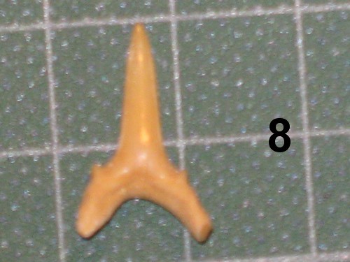

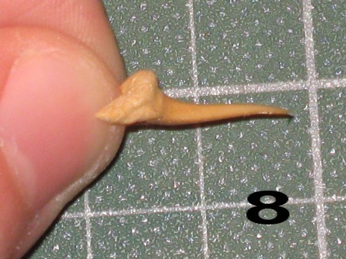

8) Si absence de striation , probable Hypotodus atlanticus ou Carcharias tinginata .Il faudrait un gros plan

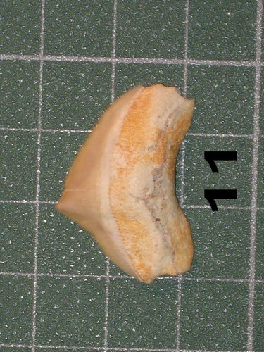

11) dent assez latéralement située dans la mâchoire de Squalicorax pristodontus . Etage maastrichtien .

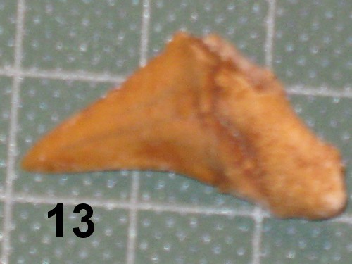

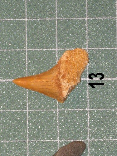

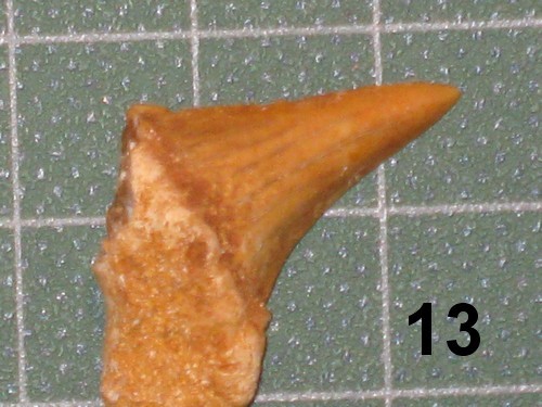

13)J'ai également un doute concernant la provenance de celle-ci, donc je ne me risquerai pas dans une identification précise . Je peux seulement dire avec certitude que c'est une dent latérale de Lamniforme.

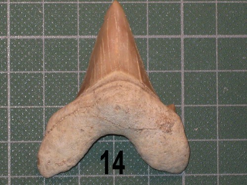

14 )Dent antérieure d'Otodus obliquus . Etage Thanetien
Pour le reste des gros plans sont indispensables pour pouvoir affirmer une détermination !!

Je n'aurais personnellement besoin que de gros plans des faces linguales (vue de face) et des faces labiales (vue de dos) pour pouvoir espérer de te donner des identifications plus précises.

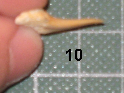

Merci pour ses gros plans , mais attention à la qualité des photo !! Elles sont tellement moyennes que la plupart de tes gros plans ne m'aident pas, désolé :triste:
Pour la 13 j'y verrai bien une dent supérieure de Cosmopolitodus hastalis des gisement de Rabat (miocène ) . Qu'en penses les spécialistes ? C'es labsence de denticules latéraux (au vu des photos) qui me fait opter pour cette option , mais la racine me fait douter pour une hastalis . ça serait une obliquus dont les denticules n'auraient pas survécus ?
la 8 une latéro-antérieure inférieure de striatolamia macrota au vu des stries sur la face linguale.(vérifie quand même si il y a bien des stries)

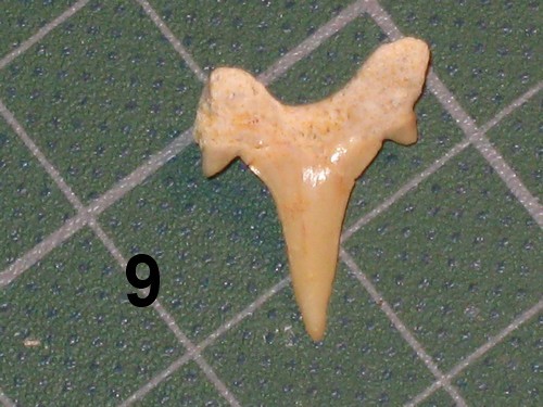

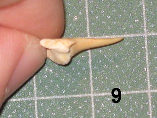

9 latérale inférieure de cretolamna appendiculata .
Pour le reste impossible à dire avec de telles photos , désolé .
