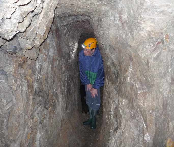

Voici la question. Elle concerne les "petites" mines d'argent d'Alsace. Quand on se balade à l'intérieur, on constate que les galeries sont juste à la taille d'un homme (h=1.80 l=60), qu'elles sont quasi horizontales et qu'elles n'arrètent pas de louvoyer de droite et de gauche. Proposez un explication logique à ce constat.
Posted
Les "petites" mines d'argent d'Alsace. Quand on se balade à l'intérieur, on constate que les galeries sont juste à la taille d'un homme (h=1.80 l=60), qu'elles sont quasi horizontales et qu'elles n'arrètent pas de louvoyer de droite et de gauche. Proposez un explication logique à ce constat.

Concernant les petites galeries d'Alsace. Il n'y a aucune trace de filon dans les galeries qui louvoient; ou tout au moins je ne l'ai pas identifié mais c'est assez facile à reconnaitre pour le plomb argentifère. Ca tourne ça vire, ça reste horizontal...

Bon nombre de vous ont forcément visité ces mines d'Alsace et ont dû se poser cette question : pourquoi ça tourne et vire autant ?
Alors un indice : moi, je n'ai jamais vu de minerai dans ces parties de mine. Les galeries sont très propres (ça se tient très bien sauf aux entrées), comme si elles étaient en travers-banc. Mais si c'était un TB elles seraient linéaires. Voir photo
C'est donc de la recherche mais sur quels critères ?

La poursuite du filonet et son exploitation, je n'y crois pas trop. Il n'y a en effet aucune raison que la "zone riche", formée par le filonet, soit horizontale. Les galeries présenteraient des parties montantes et descendantes ou des différences de hauteur. Dans la réalité la section des galeries reste constante et la recherge horizontal. Je suis /persuadé/ qu'il n'y a pas eu d'exploitation "en passant".
Vous êtes néanmoins pas très loin de mon hypothèse. On disait à l'époque que le filon avait été trouvé à la mine "machin". Etudiez comment se présente un filon dans ce type de mine.

au vu de la photo :
taille à la pointerolle, en ogive mais "haute" ce qui donne 15em 16em (voir Agricolla)
contrairement à ce qui est indiqué, les galeries ne sont JAMAIS horizontales mais avec une pente d'au moins 2% pour l'évacuation de l'eau
ce n'est pas parcequ'ils faisaient des galeries à la pointerolle et au feux qu'ils étaient toujours dans le minerais! A ste marie , il existe des galeries d'exhaure de plus de 100m de long hors filons!
ces galeries servaient à l'accès, mais aussi à l'évacuation des minerais par traineaux (chiens) en bois et "wagonnets" avec une pièce de bois ou métal entre deux guides en bois à terre (retrouvés sur place) et à l'aération par puits/galeries successifs
malgré tout , j'ai pratiquement toujours observé des filonets dans ces galeries mis à part sur gabes gotes et St jean! ces filonets servaient plus de guides que de minerais.

Je pense en effet qu'on converge. Moi je n'ai jamais identifié de filonet mais c'est bien possible qu'il y en ait. Pour moi, ils attaquaient la montagne en identifiant une faille ou une fissure en surface. Les failles, on le sait, on tendance à casser en formant des sortes de 'S' (vu dans le plan horizontal). Quand il y a déplacement latéral de la faille, du fait du 'S', il y a des zones qui frottent, ce sont les zones de broyage et des zones qui s'évident. C'est dans ces évidements que doivent remonter les solutions hydrothermales qui formeront les filons.
Ces galeries serpentent donc en suivant la faille ou la fissure, d’où le parcourt qui semble erratique. Quand la galerie tombe sur une zone d'évidement, c'est ce qu'ils appelaient le filon si c'était rempli de la minéralisation recherchée. La colonne formée par l'évidement (rempli de minerai) est alors dépilée sur toute sa hauteur (quelques dizaine de mètres), y compris en aval pendage grâce à un pompage. La section horizontale de cette colonne fait en gros 2-3m sur 10-20m. Le minerai est donc trouvé en grosse masse (filon). Ensuite la galerie continue à la recherche de la minéralisation suivante.

pas certain que ce soit repérable en surface ton idée....
mais poursuivre des filonnets qui en grandissant donnet des filons : oui !! c'est le plus simple pour "trouver"...
