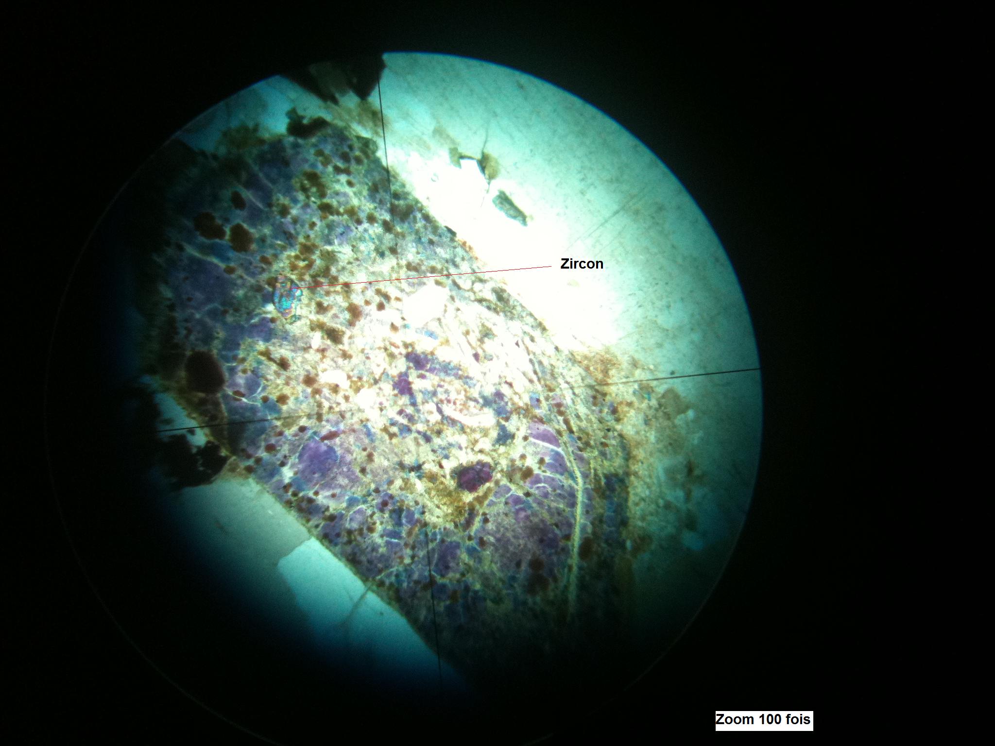

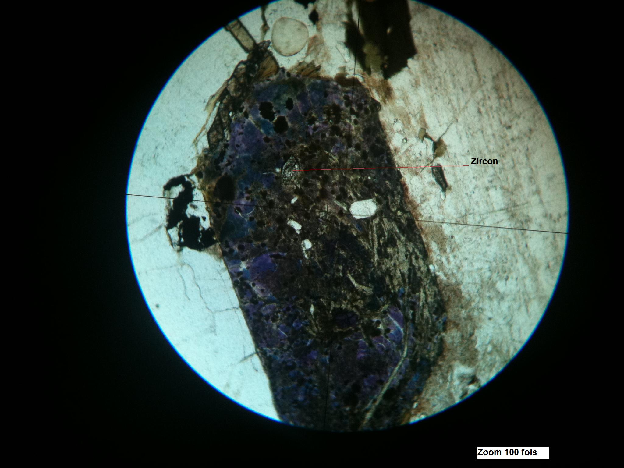

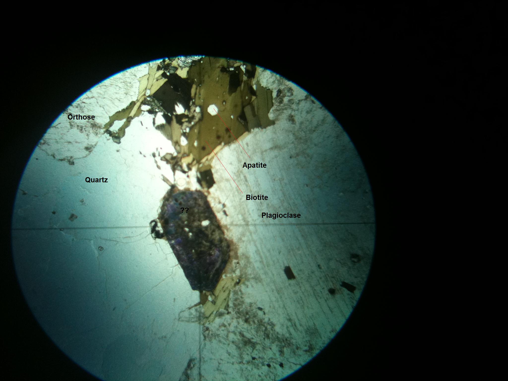

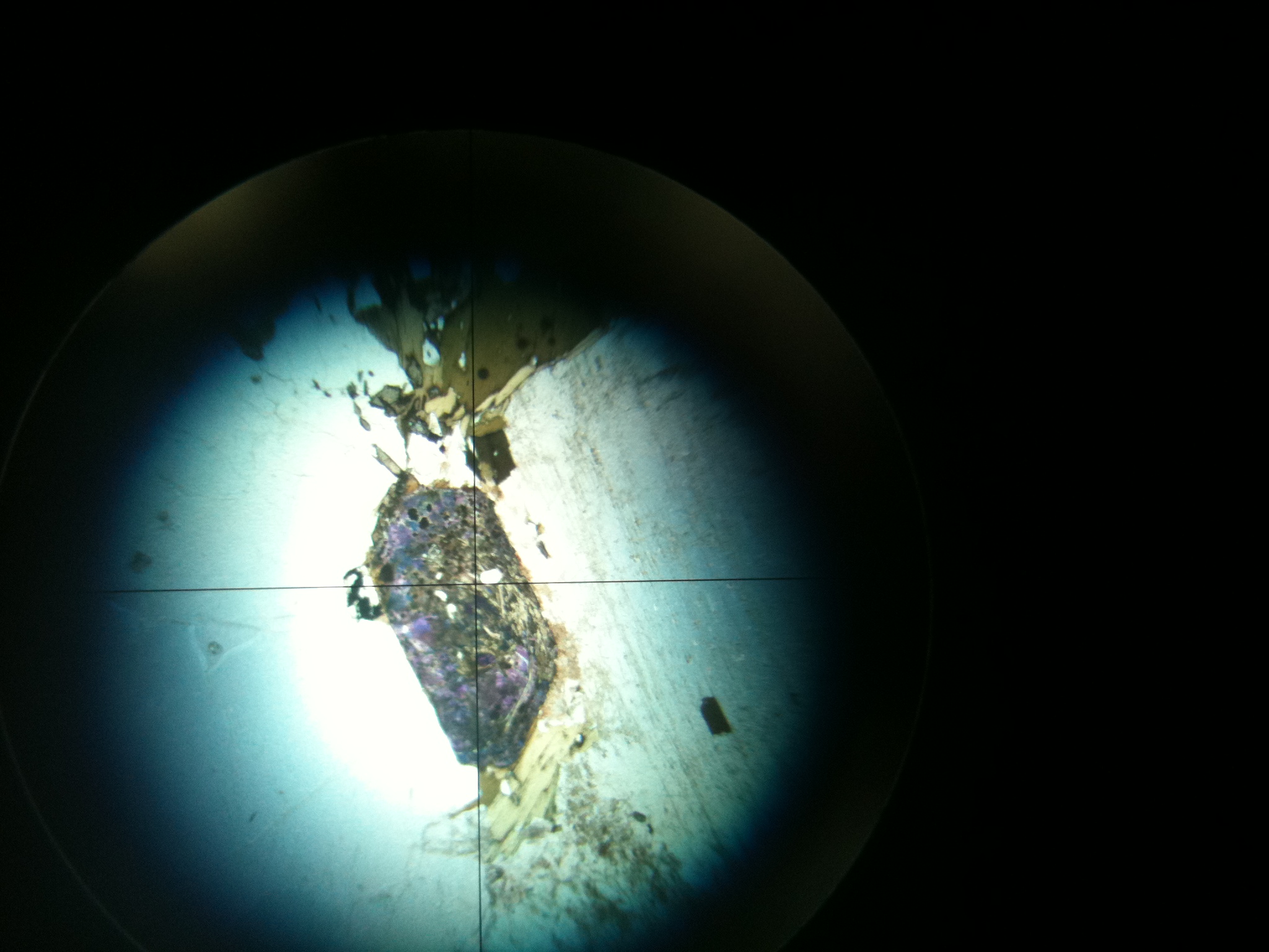

J'ai découvert dans une lame mince de Granite une chose que personne dans la salle n'a réussit à identifié.
Pléiochroïsme absent. Bi-réfringence faible. Je ne suis pas parvenue à établir les axes car mon microscope était super décentré et avait la patine qui se balader comme sur un terrain de football.
Bref voila quelque photos qui permetteront peut être à qualquin de formuler un avis.
Donc quel est cette "chose" violet ?
post-8830-0-87294300-1291461832_thumb.jp
post-8830-0-89145700-1291461848_thumb.jp
Je dois préciser que les photos ont été prit avec mon téléphone directement dans l'occulaire du microscope. Je vous prie de m'exuser pour la qualiter.
post-8830-0-28539200-1291462190_thumb.jp
post-8830-0-86224900-1291462202_thumb.jp
Je ne connais malheuresment pas l'origine du Granite. La lame portait uniquement un code OP-XY/Z...
Sa va être carrément dur car ce n'est vraiment pas évident :siffler:

Faire des lames minces est un moyen de détermination extrêmement puissant ! Qui est trop tombé dans les oubliettes aujourd'hui... :siffler:
Comment est l'extinction de ton cristal ?
Je précise pour tout le monde les photos sont en lumière naturelle.
Une idée comme ça (qui me semble pas si mauvaise) : cordiérite déstabilisée en sillimanite + oxydes de fer (opaque) + phyllosilicate alumineux d'altération (margarite ou autre) + sapphirine. La cordiérite réagit avec le quartz pour donner de la sapphirine à haute température (en bleu violet sur l'image) on voit clairement que la zone bleu est en contact avec le quartz et pas avec le plagio. Je pense que su as de la sillimanite fibreuse dans le coins inférieur droit du cristal (première photo). Les sections incolores hexagonales dans la cordiérite seraient des apatites sans doute... :super:
Très joli caillou en tout cas
@+ :sourire: !
Je crois qu'il ne s'étaint pas mais comme tu me demande là j'ai un doute. Sinon j'aurais du préciser que c'est de la lumière naturelle polarisée non analysée. Je n'ai fait aucune en analysée c'est trop bête...

Note complémentaire: l'hypothèse 'cordièrite' est pas mal, remi.
Cela répond pas mal au peu dont nous disposons pour l'instant.
Nikolay, essaye de déterminer tous les paramètres optiques et cristallographiques.
Et si j'ai bien compris ta position d'étudiant en séance de 'labo', demande aimablement à un assisatnt de régler ton centrage et ta platine. Ce ne sont pas des ogres et, personnellement (c'est le prof qui parle), j'interprêterais cela cvomme un souhait de faire un travail correct!

je pense à une amphibole sodique (Riébeckite – Arfvedsonite), mais il manque beaucoup d’information.
Sans vouloir être désagréable, la détermination des minéraux au microscope polarisant demande un peu de méthode.
En LN :
Indices de réfraction ?
Clivages ?
Pléochroïsme : Les deux premières photographies tendent à faire apparaître qu’il y a bien un léger pléochroïsme. Attention aux positions ng et np. Il est possible qu’une section particulière du minéral ne montre pas de pléochroïsme. C’est alors une excellente section pour faire une étude en lumière convergente.
En LP :
Biréfringence : dans le cas présent la teinte propre du minéral masque les teintes de polarisation (s’il s’agit d’une amphibole sodique c’est encore plus vrai car leur biréfringence est faible)
Angle d’extinction : ?
En LC : biaxe ? négatif ou positif ?
