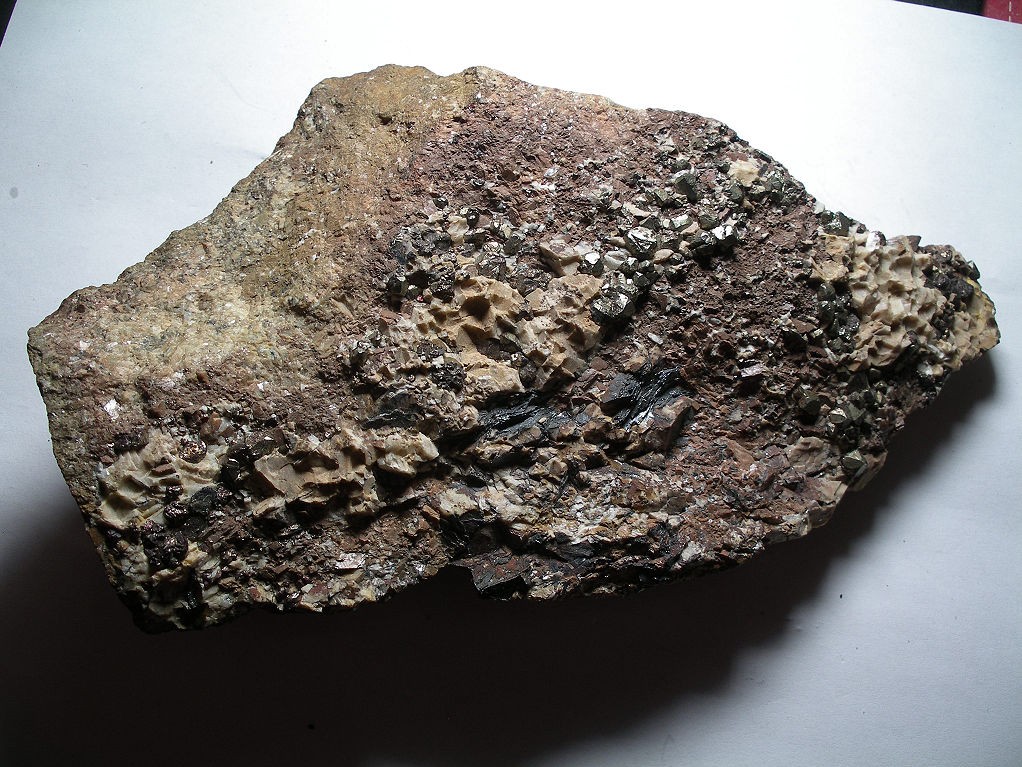

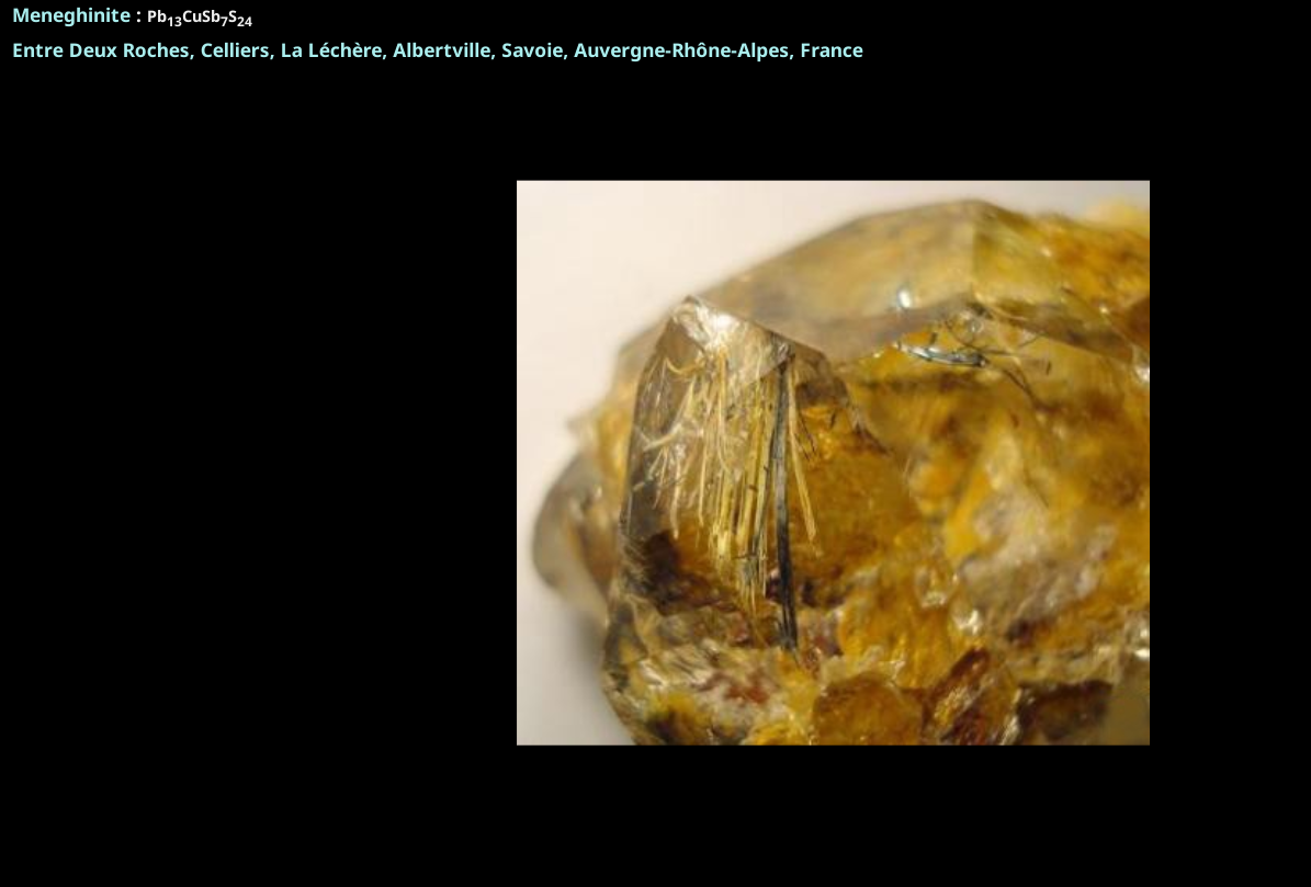

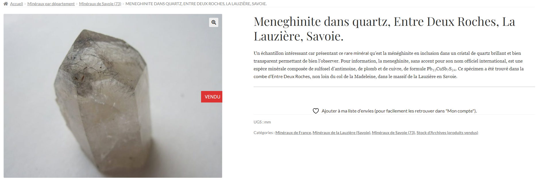

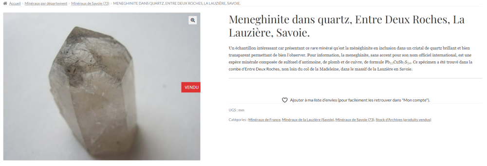

Bonjour,  comment savez vous que c'est de la Ménéghinite?

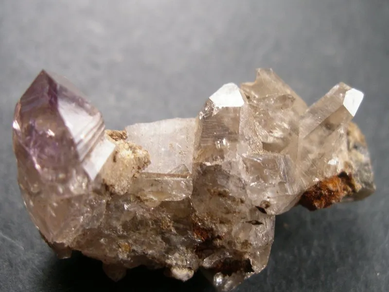

Il y a sur ce site marchand (https://www.les-mineraux.fr/product/meneghinite-stibiconite-entre-deux-roches-savoie/)  un quartz vendu  :

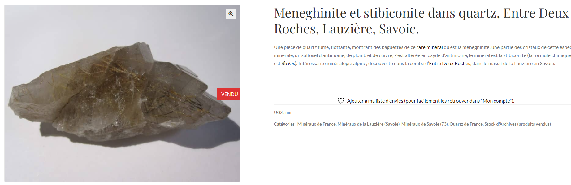

Le même site a vendu ce quartz avec ce nom :
Sur vos exemplaires la couleur est différente. Mindat donne comme couleur pour la Meneghinite : Gris plomb, noirâtre. Ici c'est plutôt proche des jaunes.
https://comptes-rendus.academie-sciences.fr/geoscience/item/10.1016/S1631-0713(02)01792-3.pdf
N. Meisser, Y. Moëlo, La ménéghinite d’Entre-Deux-Roches, Le Règne Minéral (vol. hors-série) VI (2000) 50–51
Mainteanant si vous souhaitez mettre un autre nom , libre à vous , mais les analyses l'ont confirmé
il y a une heure, oisans38 a dit :
Dans le règne minéral , il y a plusieurs exemples de critallisations jaunes à Entre Deux Roches . Un site marchand n'est pas une référence .Cordiallement
Excusez moi, vous avez fait des analyses, donc le site mindat, qui est un site participatif , et pas un site marchand donne des couleurs qui ne correspondent pas à la réalité.
Mais voici ce que l'on trouve sur Mindat: La meneghinite sur la photo c'est quoi? le commentaire de la photo : "Slender gray metallic crystals of Meneghinite (to 20 mm) embedded in hyaline Quartz crystals (overall 5.5 x 3.0 x 2.2 ..."
Moi, j' y connais rien, mais je me pose juste la question : comment je vais reconnaître ce minéral rare si je tombe dessus? La couleur? (dans le commentaire de la photo c'est : Cristaux métalliques gris minces, et quid des cristaux similaires mais jaune?) Donc d’après votre commentaire les cristaux jaunes sont aussi de la Meneghinite.
Le site marchand suggérait autre chose : Stibiconite, on n'en voit pas signalé  sur le site d'après Mindat( qui est un site participatif).
Pour la couleur ça correspond.
Le site mindat cite aussi en référence "le règne Minéral", perso je ne sais pas quoi penser? Avez vous des extraits de ce "le règne minéral" qui fasse une description de ce minéral?
Et je ne remets pas en doute vos compétences, je me pose juste la question de savoir comment on peut nommer les choses.

Alors comment dire : la meneghinite est un sulfosel et comme les sulfosels, en fonction d'un pouilème d'un élément en + ou en -, cela donne un autre minéral. Donc oui des analyses sont nécessaires. Mais le sens commun veut que si cela a été analysé sur un site (ici c'est le cas), on considère que tous les trucs qui semblent être "la même chose" soit le même minéral  car on ne peut pas TOUT analyser.
DONC : ici on considère (peut-être avec un très faible risque d'erreur) que c'est de la méneghinite.

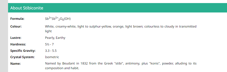

Mais comme les sulfosels, c'est pas toujours super stable et ça s'altère > ici les analyses semblent dire stibiconite et cela semble cohérent. Et oui la stibiconite est jaunâtre un peu moche.
Dans les pièces, on peut donc dire (avec une marge d'erreur faible) que les baguettes gris foncé métaliques = meneghinite et que les parties altérées jaunâtres sont probablement de la stibiconite ou qq chose de très proche.
J'espère que cela clot ce débat déjà traité plusieurs fois.
On notera que d'autre sulfosels "qui ressemblent comme à 2 gouttes d'eau" à la ménéghinite ont été trouvé des la combes de part et d'autre d'entre 2 roches > mais à ma connaissance pas analysé. C'est donc peut-être plus hasardeux de dire que cela en est.

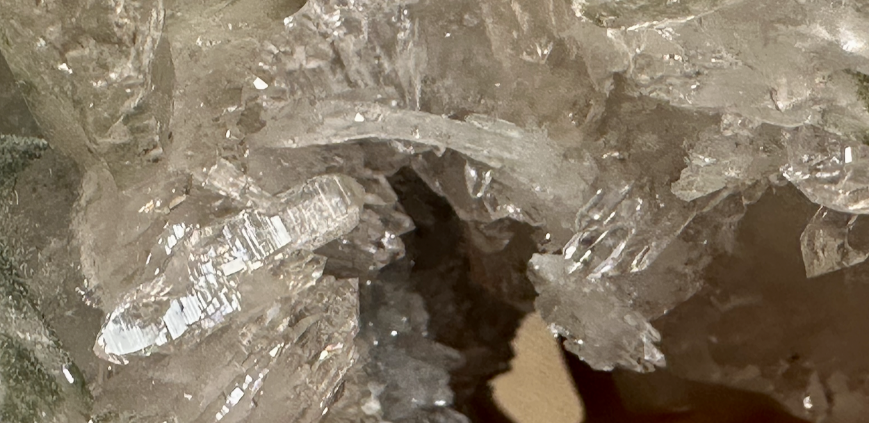

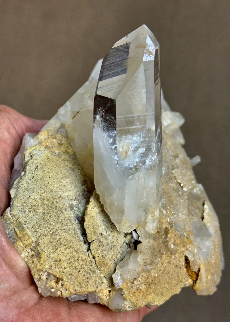

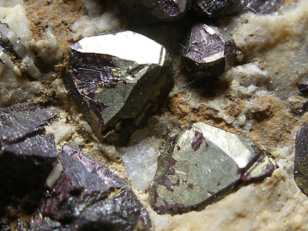

On sait que c'est de la ménéghinite car c'est un seul filon qui a fourni l'ensemble des spécimens disponibles chez les cristalliers, les collectionneurs et le marché. J'ai fait vérifier le "jaune", il s'agit de Stibiconite ( sur le sp. analysé, il aurait pu s'agir de Valentinite, elle peut être vert-jaune aux Chalanches).
A Argentine, dans une autre zone de La Lauzière, il s'agit de Boulangérite, vérifiée et unique, car il y a la cristallisation bien formée de la tête des aiguilles.
Quartz cristal de roche très légèrement enfumé ; Ferrochlorite ; spécimen sub-flottant [140mm]
La fissure a fourni de l' Épidote en inclusions dans le quartz, de l'Allanite dans une paragénèse similaire avec son auréole d'irradiation, de la Monazite, de la Chalcopyrite et de l'Apatite rose.
La base de la croûte cristalline montre des très anciennes dead-box après un minéral inconnu (un carbonate ??) avec de nombreux micro quartz à âme.
Grande fissure à quartz du Grand Pic de La Lauzière.
