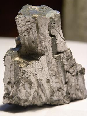

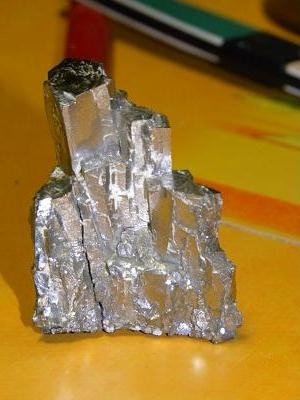

j'aimerai avoir votre avis sur cet échantillon de métal si j'arrive toutefois à en mettre en ligne les photos.
J'en ai mesuré la densité à l'aide d'une balance de frigoriste (140 grammes) et d'un verre mesureur de cuisine (12.5 cl)
soit 11.2 Kg/Dm3.
la photo 441 restitue la couleur tandis que la 433 restitue l'aspect
Merci pour vos renseignements et votre enseignement
:coucou!:

hauteur de l'échantillon: 5cm, largeur:4cm.
Il a du être "clivé" dans sa hauteur, de la fonte peut être cassée
Ce n'est pas de la fonte d'aluminium (alpax,duralumin) vu le poids qu'il fait
depuis le temps que je l'ai, il ne s'est jamais oxydé, il a toujours gardé son aspect brillant
je vous garanti qu'il n'est pas verni
Bonjour
s'il fait 5cm sur 4cm et qu'il a l'air de faire 3cm d'épaisseur max, ça donne un volume de 5x4x3 = 60 cm3
Etes vous sur qu'il en fait 125 (comme dit dans le premier message) ? Pouvez-vous confirmer la mesure ?
Pourquoi ? Trop léger ? Trop lourd ?
La densité de la "fonte d'aluminium" est environ 2,8
Ca, ça ressemble aux propriétés d'un alliage Silicium/aluminium utilisé dans l'aéronautique.
Je me trompe peut-être disons qu'il déplace 1,25 cl d'eau soit 12.5 cm3 à +/ - 0,05 (1.3cl) et qu'il pèse 135Gr
Il est légèrement attiré par un aimant puissant
La similitude de Mask s'en rapproche étonnamment d'autant plus que je m'étais procuré des minéraux dans un
musée en Pologne il y a de ça plus de 20 ans, certains ont une dénomination, d'autres non
ou peut-être est-ce mon père qui me l'a ramenée de RDC mais ils ne sont pas capables de fabriquer de
la fonte et encore moins des alliages

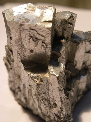

  • 2 mois après...
Bonjour et bonne année à tous
je remet en avant ce post tout en m'excusant auprès des intervenants du fait que j'ai été disons un peu "brusque"
Je me suis très certainement bien trompé sur la densité de ce métal.
Il faut dire que ce n'est pas facile avec un verre mesureur de cuisine fractionné en 1/4, 1/3, 1/2 litre Que vous devez
vous même fractionner en millimètres Etc. Et la moindre erreur sur un petit volume est fatale
Donc voilà: pour beaucoup que je me sois trompé et pour peu Stalker aussi, Je m'en remet à l'hypothèse de Richardmin
que personne n'a suivi et pourtant qui sait combien il a raison:
Cobalt!

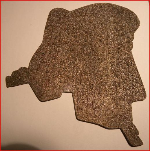

Cet échantillon provient d'un des plus gros producteurs: (ou il l'a été) La R.D.C.
Le cobalt étant extrait d'un composé nickel cobalt par électrolyse je crois.J'en ai moulte échantillons genre cendriers
Ce qui m'a mis vraiment la puce à l'oreille, c'est l'oxyde blanchâtre que je retrouve sur la cobaltite
A Ciao
