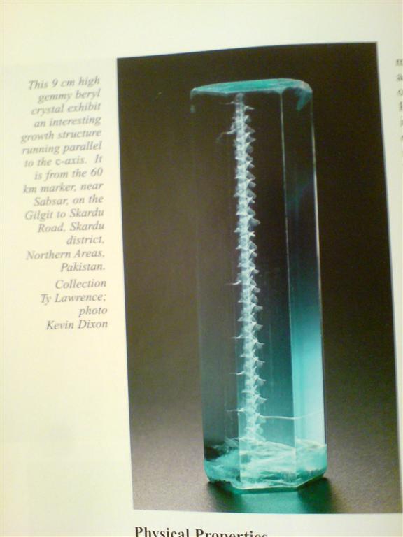

Bonsoir ! Je me suis dit " tiens, un air de déjà vu ! Oui, mais où ? " et en suivant un lien j'arrive sur un autre sujet, autre photo, autre minéral… Bingo ! c'est ce que je connaissait ! et en suivant le fil, j'en ai la confirmation :
" John Koivula describes inclusions with a similar appearance in Photoatlas Volume 2, page 756.
It is described as follows :
John Koivula wrote :
The complex corkscrew structure in a Brazilian Topaz results from a combination of growth, breakage and etching.
Gemca (aka Jean-Marie Arlabosse) on his site www.geminterest.com has a similar picture displayed under Topaz Inclusions :
The inclusions above are described as follows :
Jean-Marie Arlabosse wrote :
Inclusion de type : 'solide', de nature : 'dislocations ayant suivi la croissance du cristal', à aspect : 'vis sans fin'.
Transmis / Darkfield / Transmis et filtres polarisants croisés ~40X<
As I understand, " Inclusion of the type: solid in nature consisting of dislocations following the growth of the crystal, appearing like a neverending screw. Transmitted/Darkfield/Transmitted and cross polarizing filtersion) (Fin de citation)
C'était donc dans la topaze ! À+

Les dislocations, vis notamment, se forment lors de la croissance du cristal, elles sont même des catalyseurs de croissance (c'est très souvent ce que l'on utilise pour faire pousser des cristaux synthétiques rapidemment), un cristal de béryl ne se forme pas par extrusion, sauf en labo pour les certaines émeraudes synthétiques. Je pense donc que cette objet n'est pas naturel. La régularité de l'inclusion et le fait que ces cristaux ne soient pas terminés va également dans ce sens ! :applaudir:

En fait pour avoir cette forme il faut au moins deux dislocations vis sur [001], ce qui me dérange le plus c'est que la forme de la spirale ne soit pas évasée en base de cristal, c'est ce que l'on devrait obtenir lors de la croissance d'un béryl comme celui-ci... La surface de la face (001) régissant la forme de la spirale...

Non en fait je dis une connerie, ce que l'on voit c'est du liquide hydrothermale qui est piégé à l'axe même de la dislocation, peut importe la taille de (001). Donc si on a 2 dislocations vis sur [001] on peut obtenir une spirale régulière comme celle-là, ça peut très bien être naturel donc... :coucou!: Je raisonnais comme pour une zonation mea culpa... Ce type d'inclusion n'est pas discriminant dans le fait que l'objet soit naturel ou pas par contre... :sourire:

Here it comes, the famous picture (attention, ça picote les yeux) :
Au cas où vous auriez du mal avec le texte "9cm high", ça veut dire "9cm de haut" :sourire: j'avais prévenu, ça pique...

Bonne maîtrise de l'outil tampon de photoshop !
