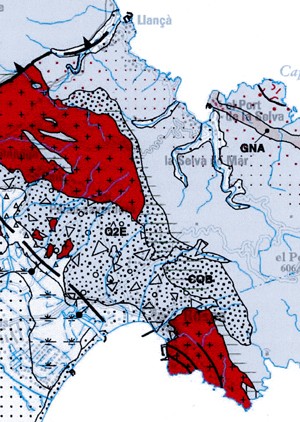

Y aurait-il impossibilité pour qu'un couloir éolien ait fait remonter du sable dans une vallée, à partir des plages à une époque où la mer était bien plus basse? Je ne le pense pas, étant donnée l'orientation de la vallée par rapport aux vents dominants du nord.
Sable dont les éléments doivent bien venir de quelque part, et plutôt d'en bas que d'en haut dans ce contexte.
On peut élargir la vision aux environs ( vallées au N-O : Llança, Colera, et dans le S-O : golfe de Roses) où des dépôts de même âge sont cartographiés (voir carte), et essayer d'en parler avec les géologues qui ont déjà bossé dessus.
post-3743-0-41810400-1296466838_thumb.jp
Cliquez sur le lien, et faites naviguer la carte...(au passage: pourquoi n'a -t-on pas de tels documents/outils en France ? Et "por favor", ne me citez pas Infoterre !)
http://www.icc.cat/vissir2/?zoom=4&lat=4684087.5&lon=517087.5&layers=00BFFFFFTF

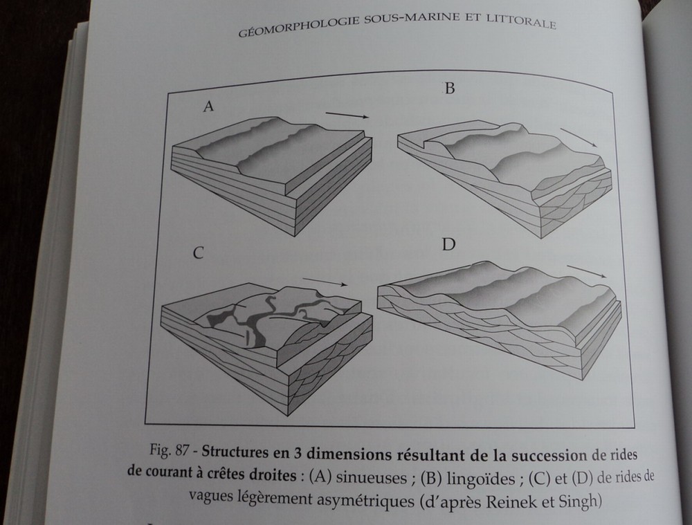

Afin de faire avancer le schmilblique, je vous fais part d'un extrait d'un livre que je viens d'acquérir.
Il s'agit de GEOMORPHOLOGIE SOUS-MARINE ET LITTORALE de Jean-Noël Salomon, aux Presses Universitaires de Bordeaux.
pages 199-200, extrait des plages sous-marines
post-8571-0-86263100-1296508436_thumb.jp
Les premières (ondulations) se forment en bas de plage et sont orientées transversalement aux vagues. Leur génèse commencent par des rides rectilignes (coutant faible) puis deviennent sinueuses, enfin lingoïdales. Les rides rhomboïdales sont entrecroisées: elles naissent du croisement de multiples incisions en V, la pointe vers le haut de l'estran et tracent des losanges emboîtés les uns dans les autres.
Pour se former ces rides demandent la présence d'une mince lame d'eau et une nappe de retrait sur le bas de la pente. Lorsque l'épaisseur de l'eau n'atteint plus que 2cm environ, le réseau à mailles rhomboïdales apparait rapidement. Enfin d'autres rides correspondent aux ondulations de la surface sableuse générées par le vent.
On retrouve parfois sur les sites les dispositions en losange (lingoïdes).

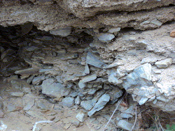

Une des cles est la granulometrie et ça se situe a la base de l'affleurement 4.
post-9098-0-79249500-1296540139_thumb.gi
En fait, les colluvions - brèches de pentes en milieu aérien (Bas niveau marin - érosion régressive, pourquoi pas la crise messinienne dont parle Quaternaire !) sont identifiables sur une de tes photos (message #17), à la base des chenaux. Au dessus, c'est clair que la granulométrie reste très grossiere, mais sans blocs, quelques graviers et galets plats et roulés: début du milieu aquatique.
Il s'agit du premier remplissage d'une des vallées incisées qui ont alimenté la vallée principale.
Ces colluvions sont contemporaines du creusement des vallées incisées. Le réseau hydrographiques s'est dessiné a la faveur d'une baisse du niveau marin, et/ou d'un épisode orogénique. Ce qu'il faut déterminer est la nature du remplissage sablo-gréseux sus-jacent. Une granulo décroissante et un classement de plus en plus homogène traduisent un milieu aquatique, et certainement pas un environnement éolien.... mais peut-être y a t-il eu des dunes en fin de séquence, celles des affleurements 5 et 6, en bordure de plage ou d'estuaire.
Le tout a été basculé ensuite.

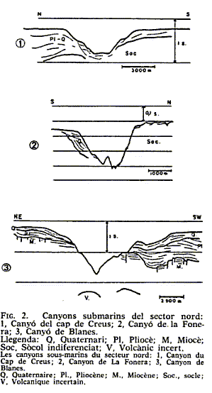

Au Cap de Creus, les vallées incisées ont bien été initiées avec la crise Messinienne, au Miocene terminal
selon Jordi Serra i Raventos (1981), tout autour du Golfe du Lion. Mais l'incision est de plus grande ampleur au Quaternaire.
post-9098-0-09732000-1296627664_thumb.gipost-9098-0-10878100-1296627714_thumb.gi
reste a verifier a quand remonte le 1er creusement sous tes affleurements....
post-9098-0-51972800-1296627796_thumb.gipost-9098-0-37316100-1296628316_thumb.gi
Le Canyon du Cap de Creus est d'ailleurs une réserve marine de grande qualité:

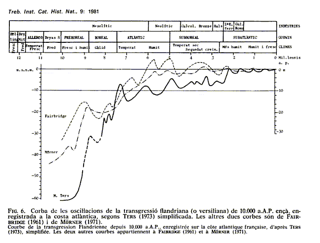

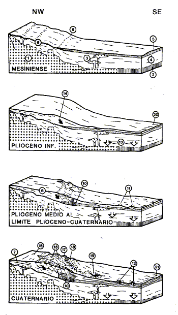

en attendant: retour au 2eme millenaire terminal avec cette figure dont je ne parviens pas a retrouver l'auteur... la transgression Flandrienne :
post-9098-0-57030500-1296672070_thumb.gi
stand by...

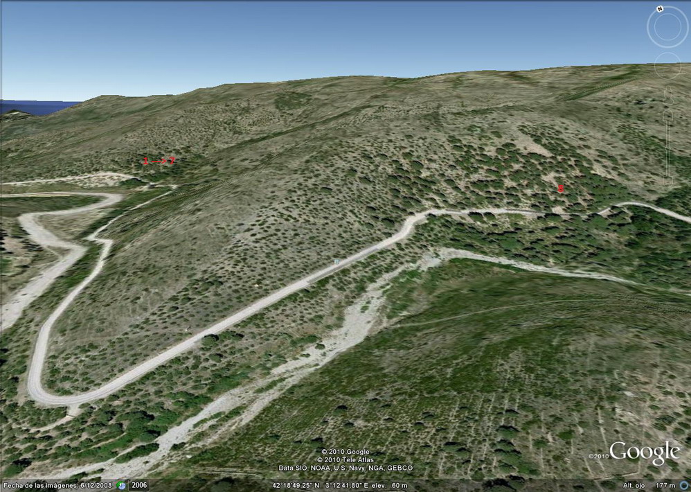

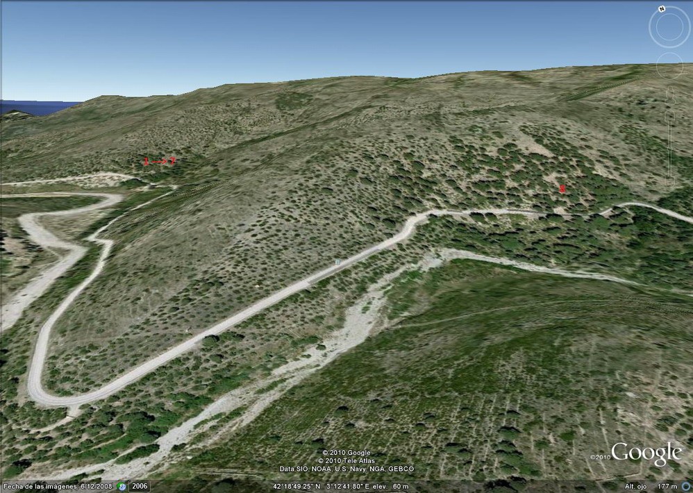

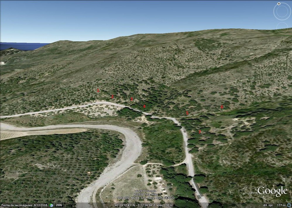

Salut à tous
Voilà les vues aériennes demandées par Next, désolé je n'ai pas pu faire la vue stéréoscopique, je suis nul en high tech!
Les emplacements sont marqués en rouge
post-8571-0-44911000-1296844965_thumb.jp
post-8571-0-80841300-1296845001_thumb.jp
A noter que les dépôts sont constitués uniquement par du sable,(quelques rares restes marins difficiles à identifier à la bino?)et de la caillasse peu roulée. Pas de terre ou de vase.
L'idée du Gilbert delta zancléen en relation avec la Crise de salinité messinienne est effectivement un élément à prendre en compte.
Ce pourrait être une explication pour les strates inclinées des sites 1 et 8 ? :desole:

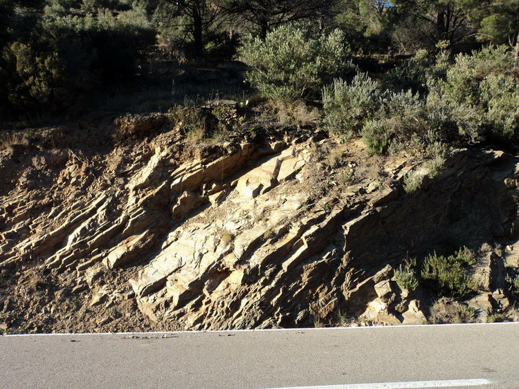

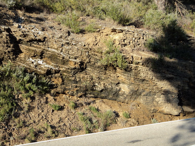

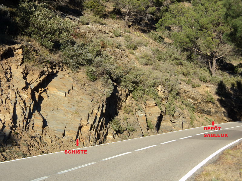

Voilà d'autres photos du site 8 (le plus en retrait des autres)
les strates sableuses sont inclinées vers le sol:
post-8571-0-69271200-1296989178_thumb.jp
10 m. avant ce dépôt sableux, le vieux socle schisteux. Admirez la tectonique dont l'inclinaison des couches est inversée par rapport au dépôt sableux:
post-8571-0-26332800-1296989446_thumb.jp
vue d'ensemble des 2 photos précédentes:
post-8571-0-81452500-1296989547_thumb.jp
