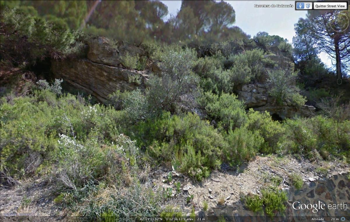

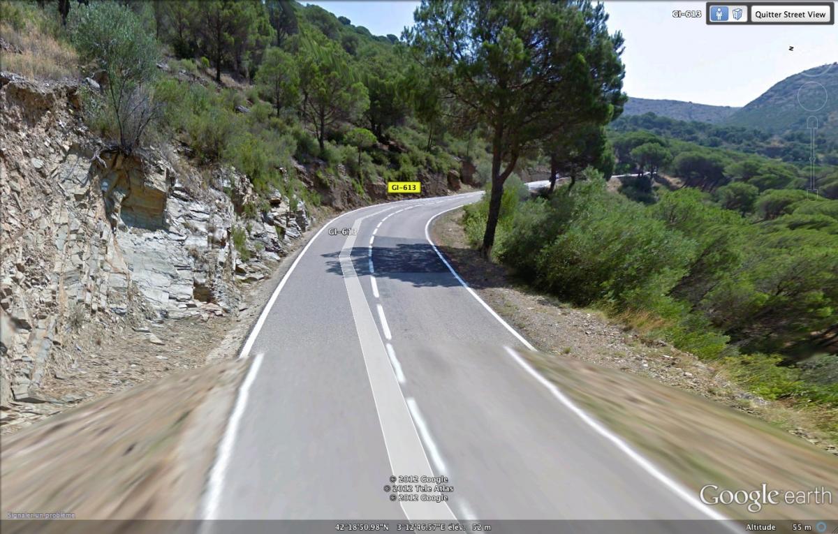

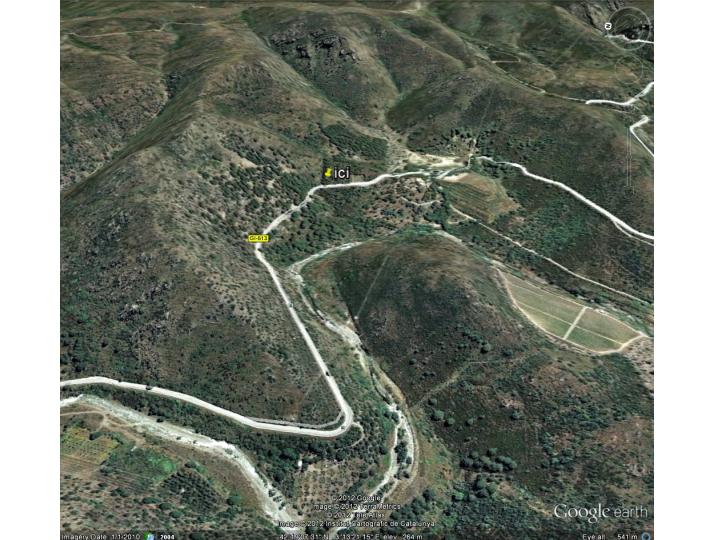

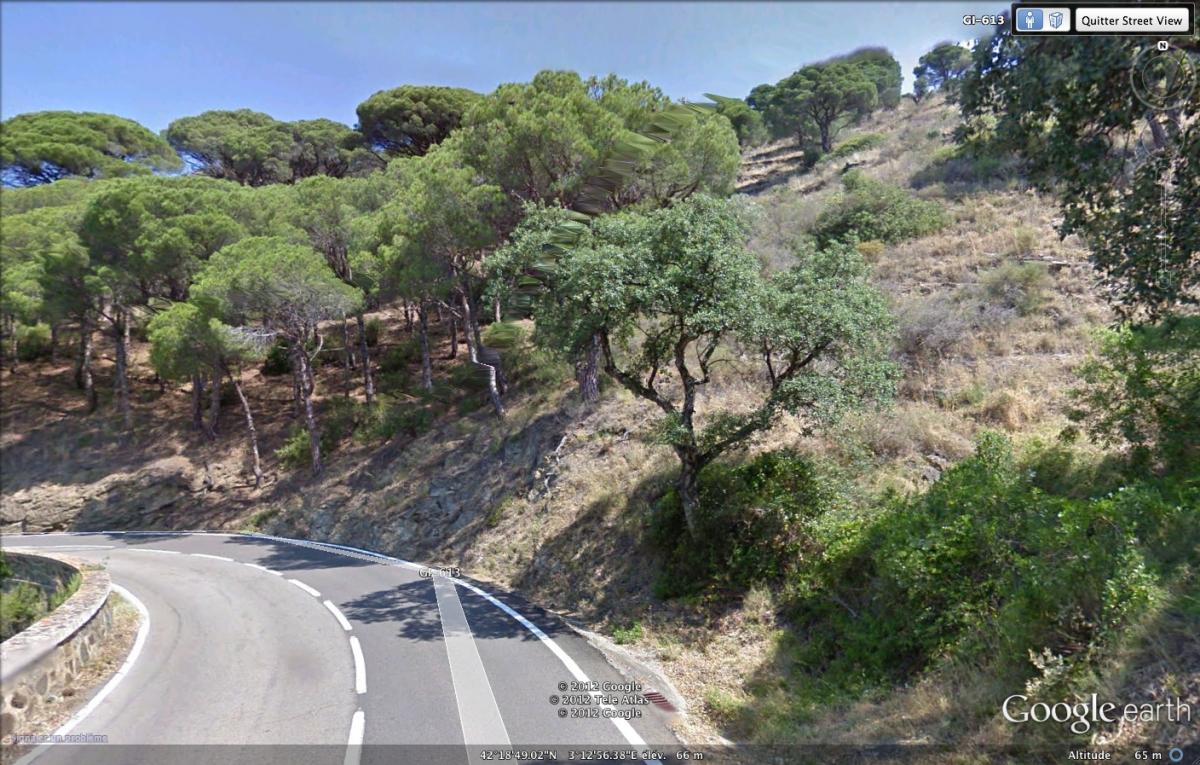

Attention aux photos google qui ne sont pas toujours précises.
Voilà comment sont les affleurements de sable en réalité, il y a une nette séparation sans sable du tout entre les sites 8 et 9
Concernant les études géologiques de la zone, si les affleurements sableux n'ont jamais fait l'objet d'études approndies, par contre je suis persuadé que toutes la géologie de la zone du Cap de Creus a bien été disséquée, elle a mème fait l'objet de beaucoup d'études.
Quat, regarde la figure 4, le secteur de Jordi concerne la zone à fort métamorphisme et pegmatites localisé au Nord Est. Travail très pointu en effet.

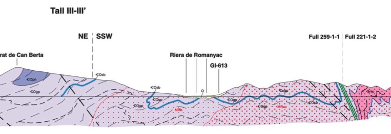

Concernant les travaux des structuralistes, regardez cette coupe interprétative extraite de la feuille 259-1-1, très proche du linéament que nous analysons.
post-9098-0-43498200-1334912581_thumb.jp
Une faille supposée est dessinée mais n'est pas reportée sur la carte. Pour dire qu'il reste beaucoup d'éléments structuraux à analyser. La tâche est immense.

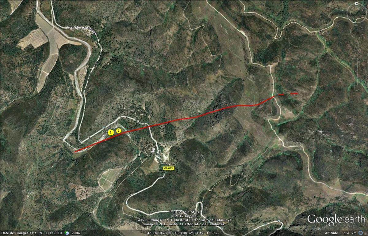

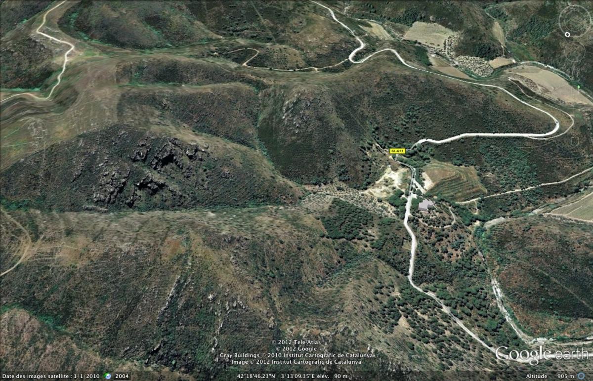

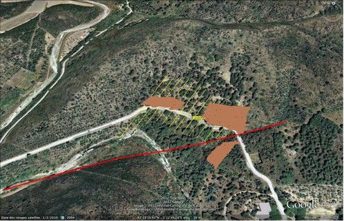

A donc tu en observes au Sud, sous la route, juste au Sud de la ligne rouge... quel numéro d'affleurement ?
regardez cette image on voit le prolongement vers l'Est et on devine vers l'Ouest également:
post-9098-0-13800400-1334903880_thumb.jp
faut que je change de becane pour faire un trait rouge ( :gratte-tete: )
A l'inverse "je suis allé voir" les failles cartographiées sur la carte géologique et bien je n'aurais pas vu quoi que ce soit à partir de Google Earth.
Il faut faire des allers et retours entre satellite et terrain :marteau:

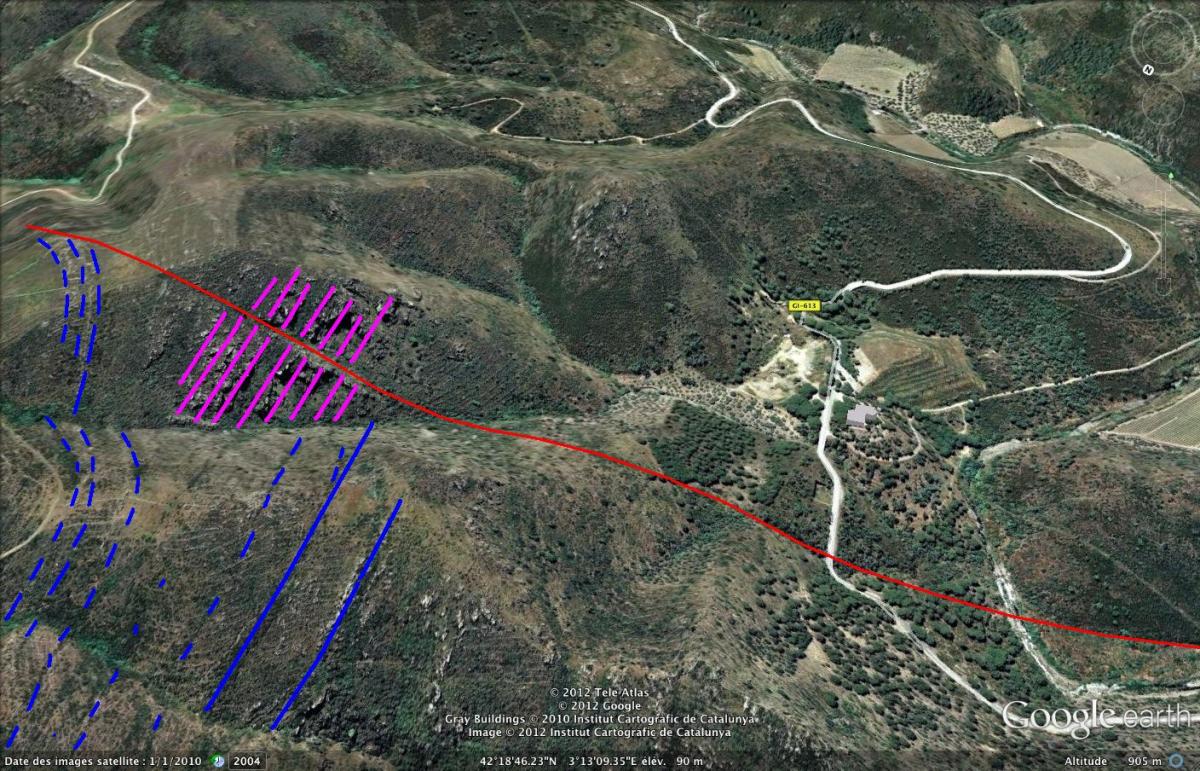

voici comment je vois la chose: à l'Est certaines structures du socle présentent des décalages apparents et les grandes structures au Nord s'interrompent sur le linéament.
post-9098-0-33437000-1334905548_thumb.jp
Si c'est bien une faille on devrait voir de la fracturation dans cette direction à l'affleurement et si la répartition des sables est controlée par la tectonique syn-sédimentaire alors on devrait voir des choses la ou j'ai placé les "?".
A toi de jouer sur le terrain.
voici l'analyse des structures visibles en imagerie: les structures en bleu qui s'interrompent sur le linéament rouge :
post-9098-0-96257900-1334908621_thumb.jp
et puis ce secteur (en mauve), plus massif à définir.

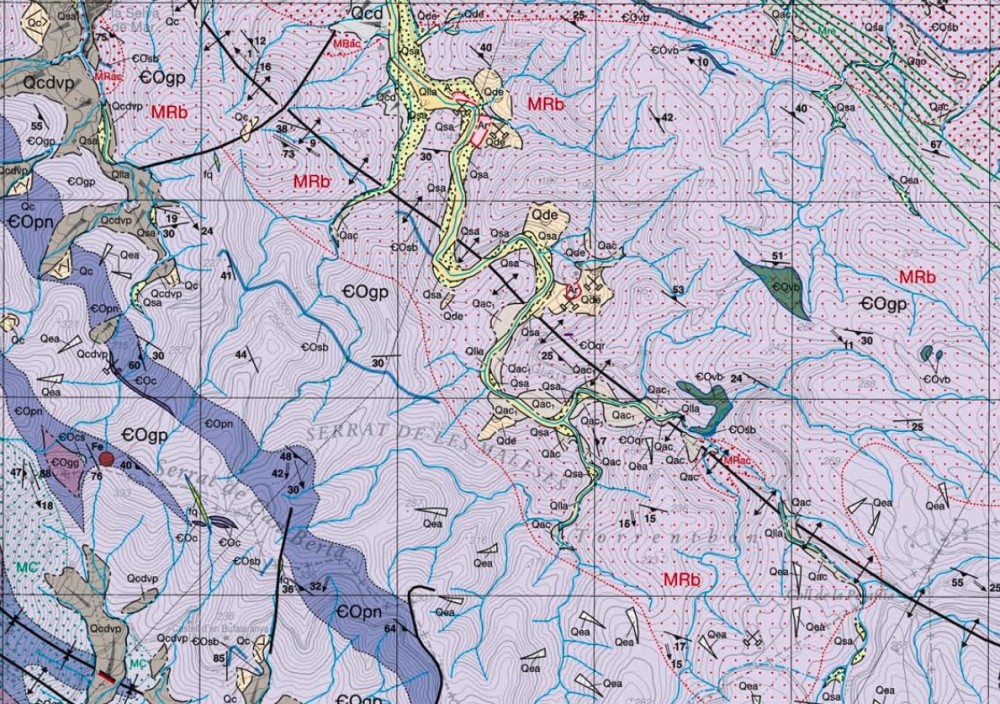

La carte géologique ne fait aucune distinction sur le socle et ne donne finalement que peu de détails sur ces structures, quelques pendages sont donnés, sans doute la direction générale de la schistosité.
voir message #1052 ci dessus... :marteau: :marteau: :marteau: :marteau: :marteau:
Je remets l'extrait de la carte pour bien situer les sujets :
post-9098-0-49425400-1334913300_thumb.jp
La zone des grès #8, #11,#12, #13 à pendage sud est bien délimitée et notée Qde. Les sables ajoutés par Alain au Sud du linéament#2 ne sont pas cartographiés par les géologues Catalans. Peut être sont ils plus récents et constituent des alluvions de la rivière actuelle.

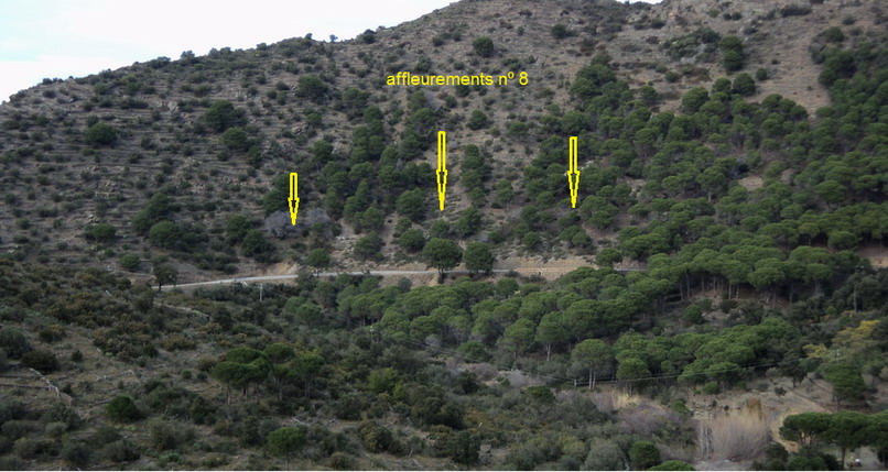

Quat, le #8 est localisé dans le virage, plus à gauche sur l'image, à gauche du label jaune GI-613:

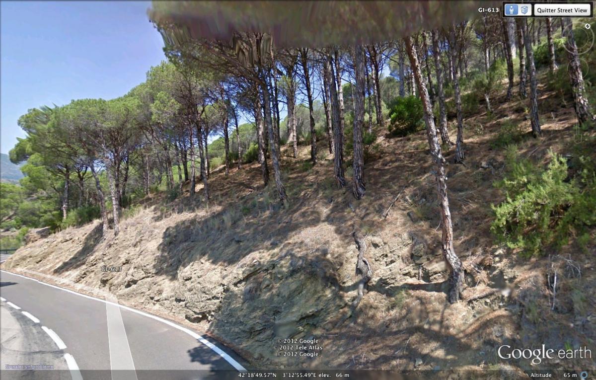

le revoici en image, sables au milieu de l'image :
post-9098-0-58064800-1334917347_thumb.jp
Ce qui va encore dans le sens d'une faille pour ce secteur c'est la direction de la fracturation qui affecte le socle Hercynien est orientée N70 à N80°, c'est à dire la direction du linéament#2.
La végétation s'adapte au sous sol.

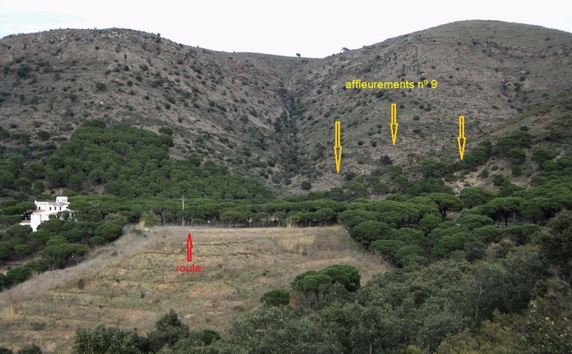

voici l'affleurement #14 situé juste contre la faille supposée en rouge. Sur les sables des conifères, sur le socle des feuillus (chênes verts et chêne lièges ?).

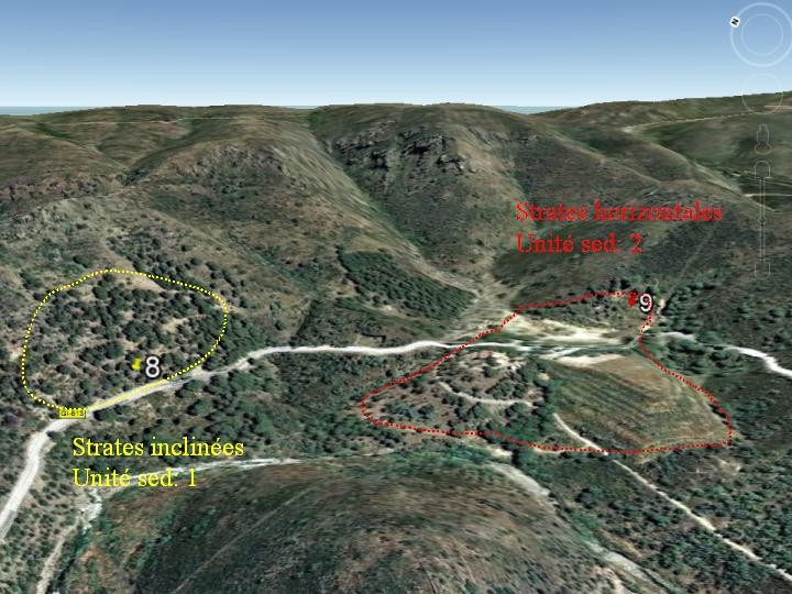

Alain est ce que ce schema te parait correct?
surtout unité 2 dont j'ai déduis les contours d’après google earth (faudrait verifier si elle est aussi grande)?

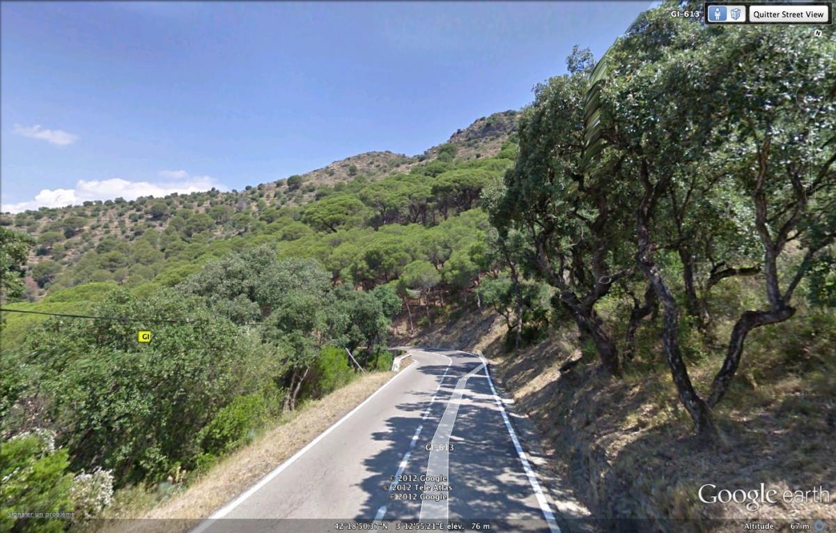

Une fois de plus, attention aux imprécisions de Google Earth. L'unité 1 (en jaune) est en réalité moins haute et un peu plus étendu sur la gauche.
Sur l'unité 2 (en rouge), les strates en dessous de la route ne correspondent pas du tout à la photo de Google, elles sont beaucoup mois importantes. Sur la gauche de ces srtates il n'y a plus rien, à part un ancien dépôtoir d'ordures. Il peut y avoir un peu de sable sur le sol, mais pas de strates.

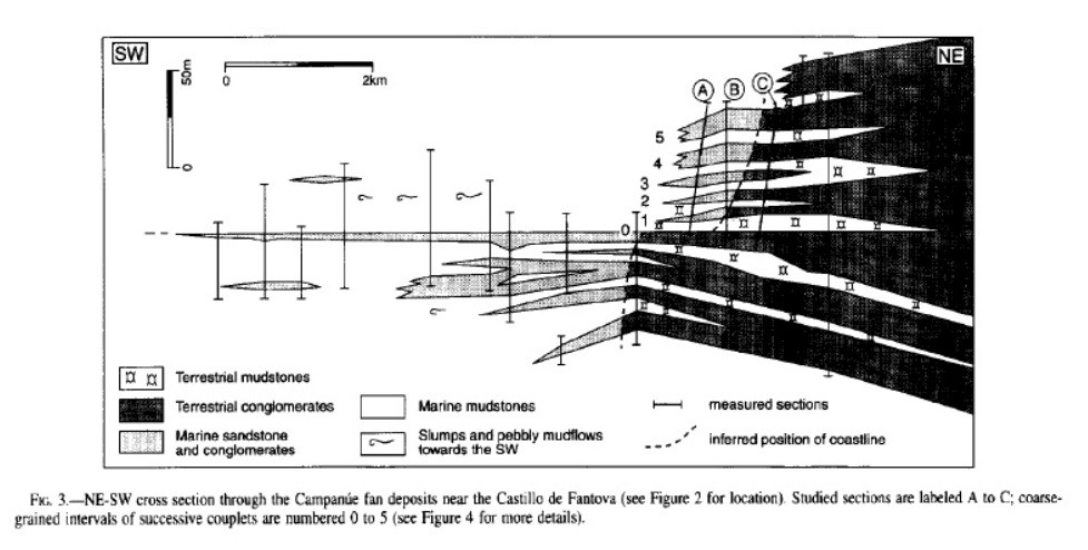

Il faut lire l'article pour comprendre le modèle de dépôt, le contexte tectono-sédimentaire.
Alain, pour proposer un modèle géologique, on peut se baser sur des idées déjà publiées et l'article de WELTJE et collègues.
Les grès sont polygéniques et la présence de feldspaths et d'éléments lithiques est tout à fait semblable en amont du delta fan.
Donc c'est vrai que pour intégrer l'ensemble des informations et en réaliser la synthèse, il faut commencer par ne pas confondre feldspath orthose et quartz rubéfiés et ne pas avoir d'apriori.
Les calcaires à alvéolines au Sud représentent une variation latérale de nos sables. Lire ce bon article sur les faciès carbonatés au Sud du Cap de Creus:

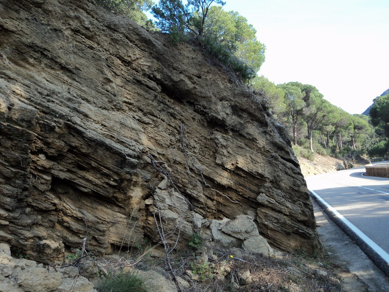

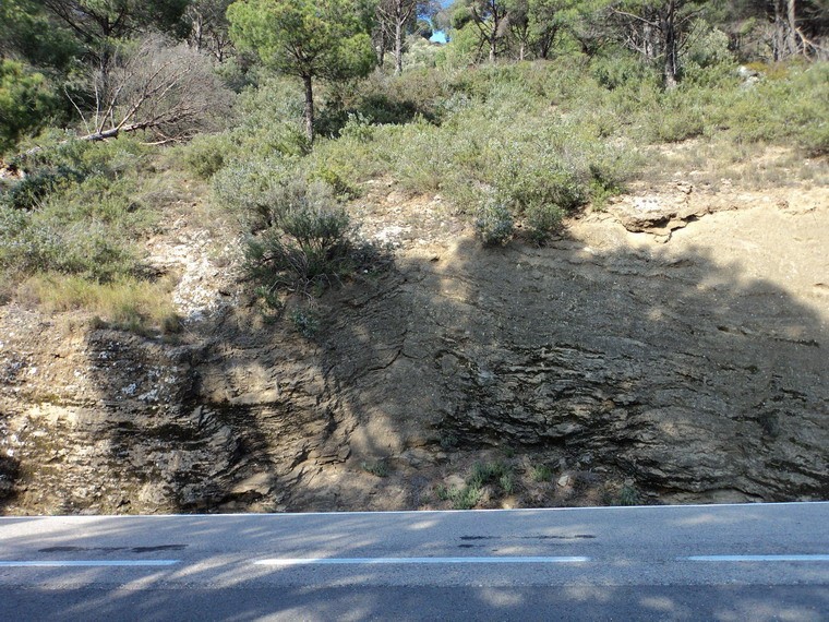

sur le #1 on voit les surfaces de bancs inclinées :

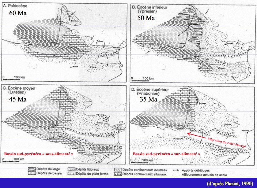

Concernant les nappes chevauchantes de l'Eocène, et les bassins de l'avant-pays Pyrénéens, question aux géologues spécialistes des Pyrénées ici :
http://www.geoforum....ie/#entry386740
http://mon.univ-montp2.fr/claroline/backends/download.php?url=L1B5culu6WVzLU0xLTIwMTEtMi5wZGY%3D&cidReset=true&cidReq=FMOG210
Est-ce que quelqu'un aurait cet article de Plaziat 1990 ? Cette carte est bien explicite et replace bien le Cap de Creus dans un contexte de rampe littorale éocène avec une polarité relief au Nord et mer ouverte vers le Sud:
