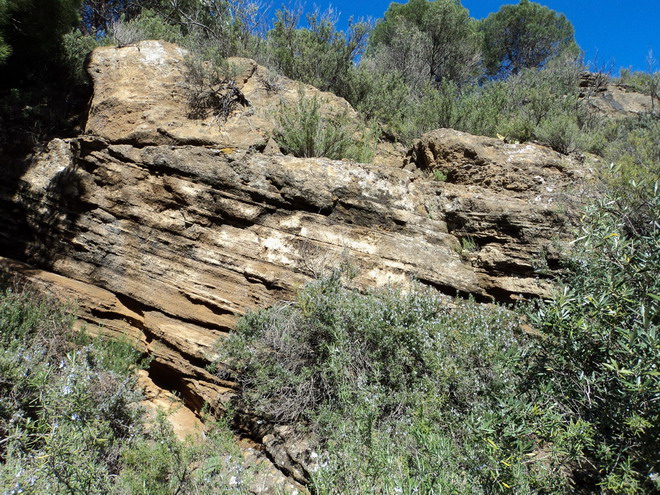

Les limites de séquences sont différentes.
dans notre cas les lamines obliques angulaires sont comprises entre deux séquences à lamines à plan parallèle.
Ce la témoigne, d'un hydrodynamique constant, unidirectionnel avec changement de vitesse.
dans ta photo, cela n'a rien a voir, on observe uniquement des lignes quasi horizontale puis oblique, celle ci sont alors érodées et une autre sequnce commence ce sont des stratification oblique tangentielle.

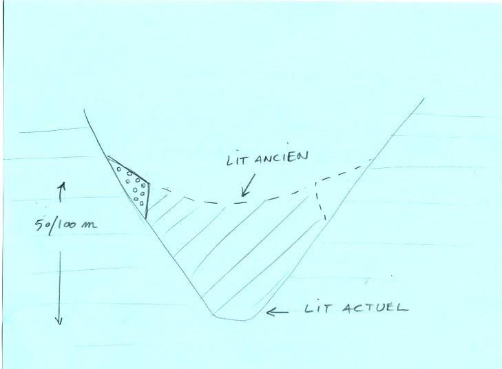

La vallée étaient donc, au moment de la formation de ces sables, entre 50 et 100 m en moyenne au dessus du niveau du lit actuel de la rivière.
C'est plausible. Du fait d'un rivage plus proche qu'aujourd'hui.

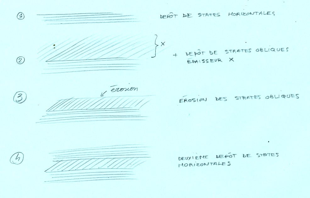

Un petit croquis pour fixer les idées. Dis-moi si cela correspond à ton idée :
post-2599-0-40820300-1328684252_thumb.jp
Les hachures obliques correspondent à un remplissage sédimentaire. (Je ne pense pas que le socle ait pu s'éroder d'une telle profondeur tandis que les sables restaient en place)
Selon ce principe, les sables pourraient correspondre à l'emplacement d'un paléo-méandre. Ce qui expliquerait l'absence de trace de l'autre côté de la vallée.
Cet aprem, je referai un croquis à l'échelle d'une coupe de la vallée, en plusieurs points.

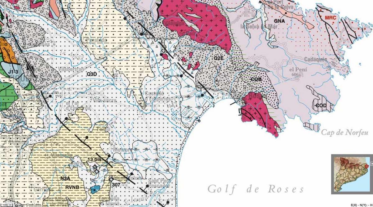

La pointe de ta flèche sur la carte géol doit se situer à 150 m. Les couches s'étendent jusqu'à un peu plus de 200m.
Côté espagnol, ont retrouve les mêmes formations marines Pliocènes, du côté de Rosas qui, elles, montent péniblement à 90 m. (voir carte géol Rosas jointe- N3A)
Alors que nos sables culminent autour de 150 m...
Il y a un truc là qui faudrait m'expliquer !

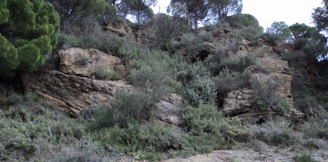

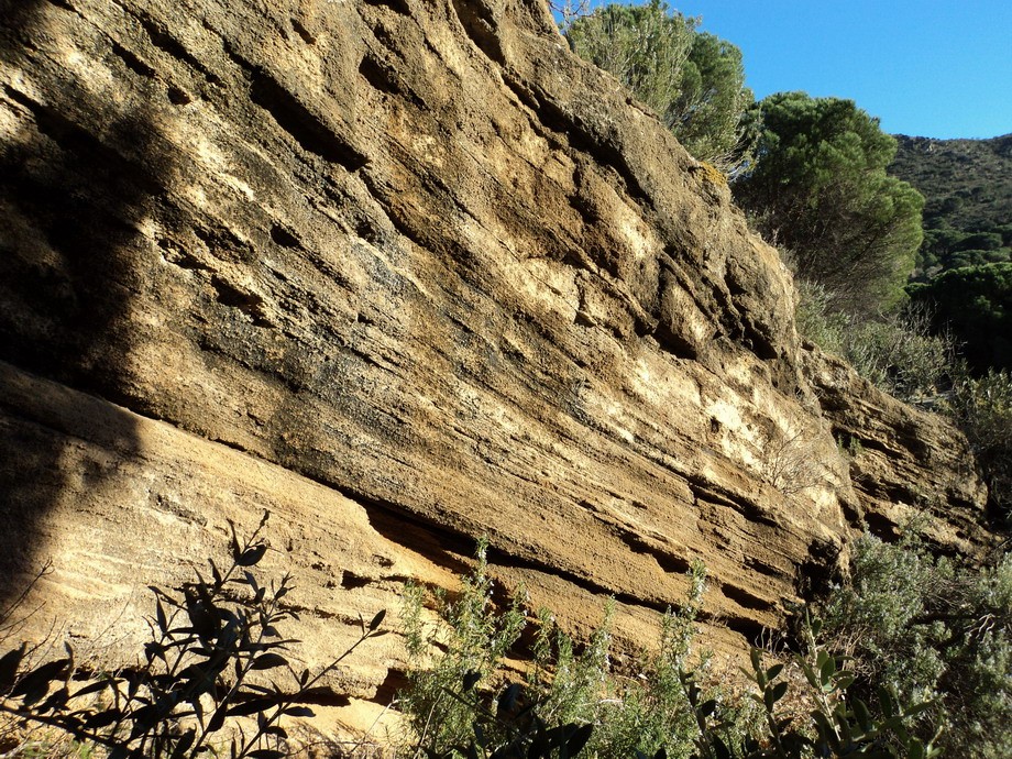

Je reprends une photo où on aperçoit le 1º affleurement sur la gauche (strates inclinées) et l'affleurement suivant (strates parallèles au sol).
On se rend compte que le 1º affleurement est plus ancien que le suivant.
Un dépôt est venu se rajouter ultérieurement par dessus les strates inclinées du 1º affleurement, on le voit nettement sur la photo.

Les sédiments de l'affl. 1 (strates inclinées) se trouvant en dessous, ils sont forcément plus anciens.

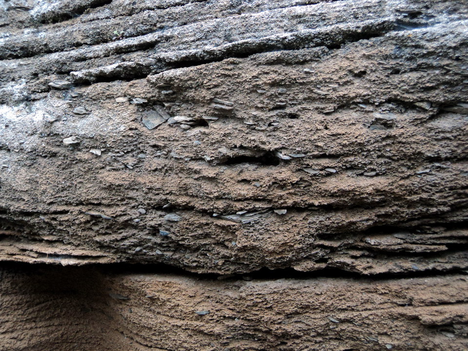

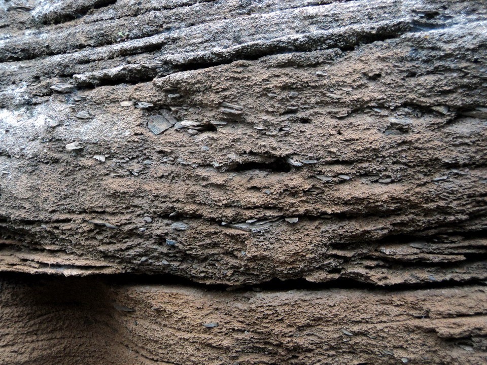

Dans les strates du 1º affleurement il n'y a que du sable grésifié, rien d'autre:
post-8571-0-47863200-1328959283_thumb.jp

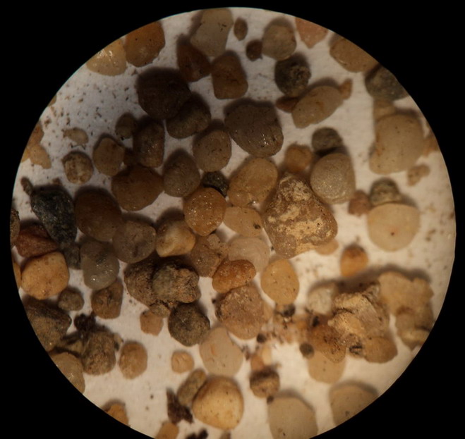

Affleurement suivant (nº2), dans la plupart des strates il y a des morceaux de roches anguleux:
post-8571-0-68857500-1328959309_thumb.jp
On peut donc dire que ces 2 dépôts sédimentaires ne sont pas de même nature et certainement d'âges différents.
Une question: ces cailloux anguleux présents dans les strates, sont-ils d'origine fluviatile ou est-ce le résultat d'une transgression marine ?

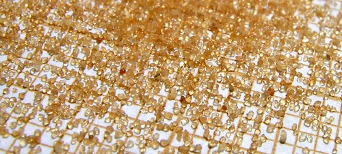

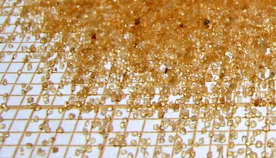

Dans l'analyse des grains de sable de différents affleurements, bien que les 2 soient présents on remarque qu'il y a une majorité de marin (luisant, anguleux) par rapport à l'éolien (rond et mat).
MARIN
post-8571-0-02579900-1329294085_thumb.jp
EOLIEN
post-8571-0-95786900-1329294059_thumb.jp

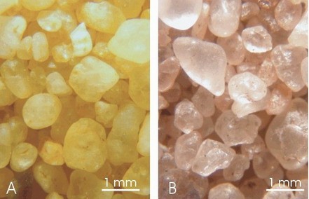

Salut Claude, voilà ce que dit le lien que tu m'as envoyé de l'Université de Liège:
A: sable quartzeux éolien dont les grains ont un aspect "rond-mat" (Cervantès, Australie). B: sable marin, également quartzeux, dont les grains ont un aspect "émoussé-luisant" (Kalbarri, Australie). Ces différences reflètent la nature différente de l'agent de transport
:desole:
AU SECOURS !
Tu as tout bon Alain: ... rond et mat à cause des percussions entre grains pour l'éolien, et rond et luisant pour le roulé marin...
Mais, dans le Sahara algérien j'ai pu observer des grains vraiment éclatés, anguleux: faut dire qu'il y a des endroits où le vent souffle fort, et où les sables sont transportés d'ici à là et vice versa depuis longtemps. (j'avais mis une photo, si je la retrouve je la replacerai )
