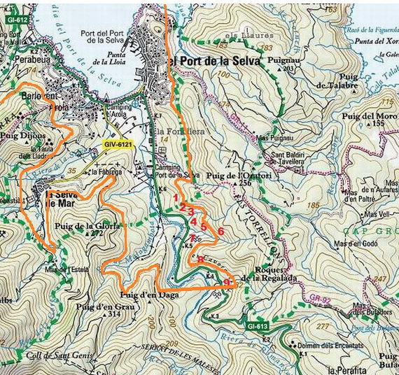

Alain, sur ta carte, le point 6 est localisé entre 140 et 160m.
Esor a inondé le Cap Creu jusqu'a 80m.
le point 6 n'est pas compris dans sa simulation:
plus exactement il a couvert d'un calque toute la zone comprise dans l'enveloppe 80m.
equidistances des courbes de niveaux = 20m.
gros travail tout de meme.

La même manip, côté Rosas. Je me suis basé sur un affleurement de même nature (40 m plus haut que ceux de Port de la Selva) noté sur la carte géol (flèche rouge). C'est les mêmes dépôts, Alain ?
Next, dans les 2 secteurs, je me suis référé à l'altitude donnée sur la carte géol. Maintenant, si Alain confirme des affleurements plus haut, je rectifierai.

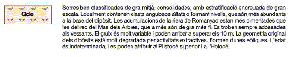

Genial Claude la carte en ligne ... l'extrait pour la cie des sables :
post-9098-0-85525600-1310726271_thumb.gi

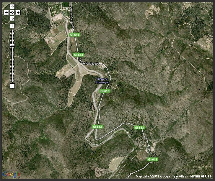

et en provenance de Google :
post-9098-0-13520900-1310726372_thumb.jp
Les Catalans persistent dans des dunes éoliennes dont l'âge est indéfinissable, ils pensent qu'elles pourraient dater du Pliocène supérieur/Holocène.
La carte est géniale, merci Claude.

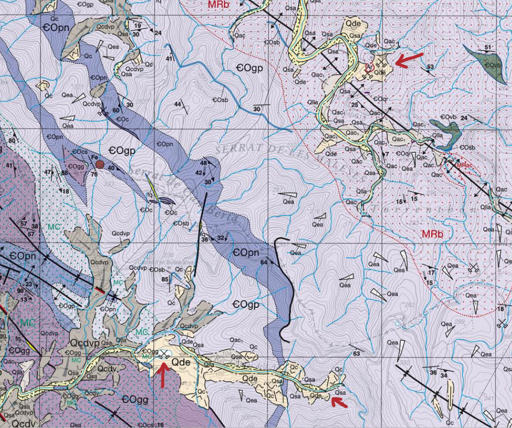

post-8571-0-87544900-1310728908_thumb.jp
l'information essentielle que l'on peut deja tirer de la carte géologique c'est que l'on se situe sur le flanc nord d'un vaste anticlinal, tiens ça me rappelle quelque chose ...

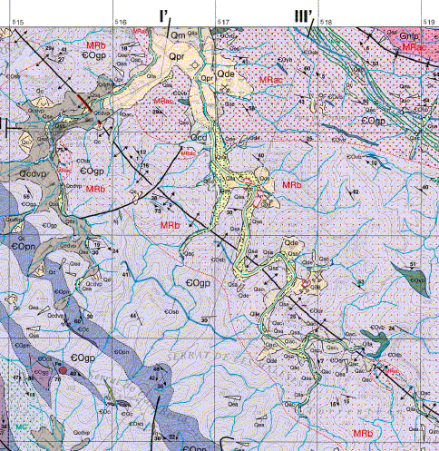

Extrait carte Kayou :
post-2599-0-57583300-1310823009_thumb.jp
