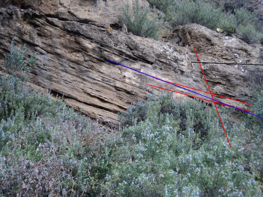

...ca serait bien de voir comment c'est au bout de la pente...ca se relève ou pas?
on est comment par rapport à l'axe de la vallée ? perpendiculaire ?
parce qu'au final on sait rien du pendage !
Invité Pascalp37
..oui
autre question :
sur cette photo, le visuel montre une rupture, c'est la photo qui fait ça ou on a réellement le cas ???
...dans ce cas c'est faillé ? ou autre sequence adossé ???
