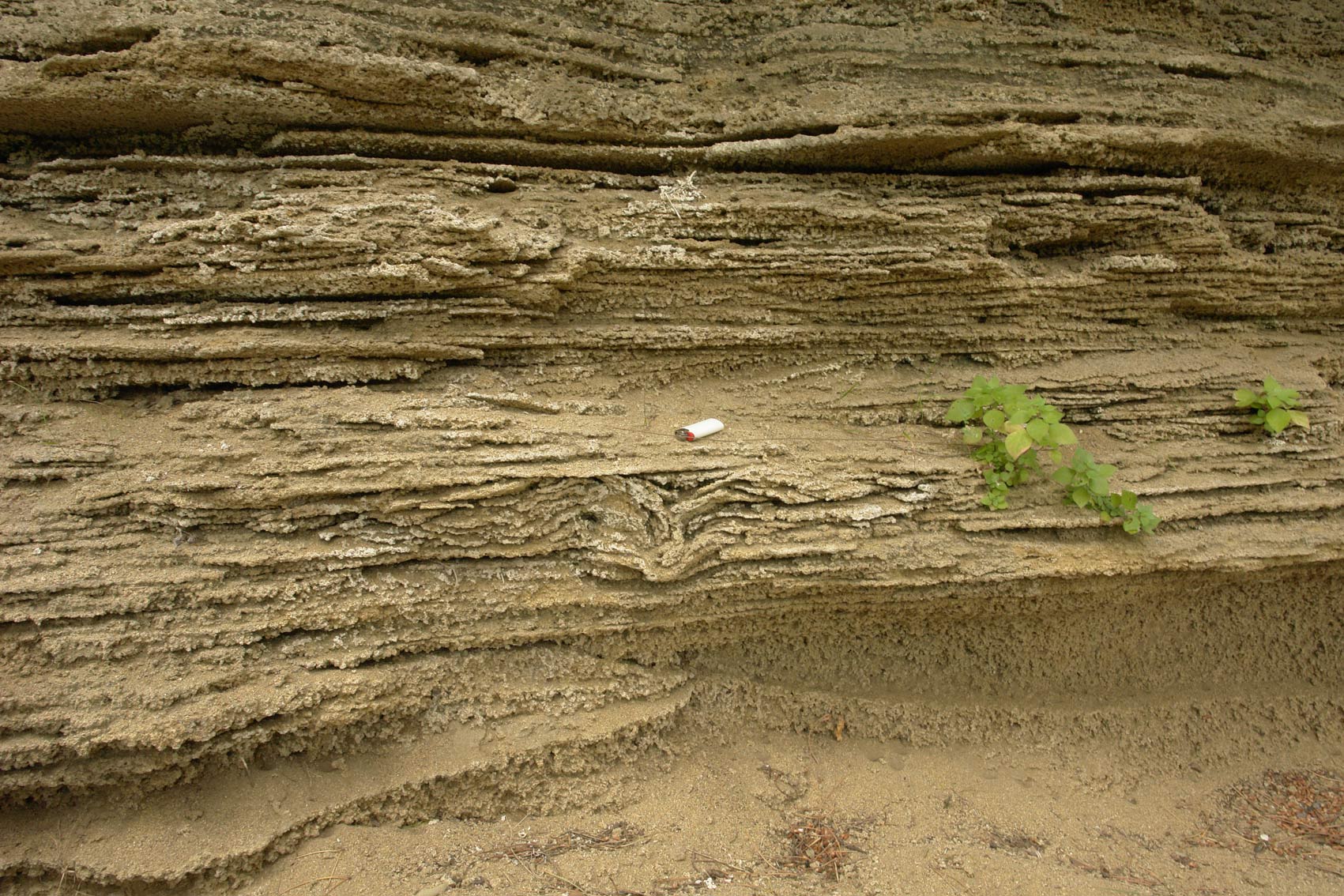

je n'ai pas d'avis pertinent à formuler sauf qu'un tsunami me parait exclu par rapport au figures de stratifications visibles.
Je pense avoir trouvé au moins 2 foraminifères (à vérifier) et j'ai été surpris par l'absence de macro faune ...

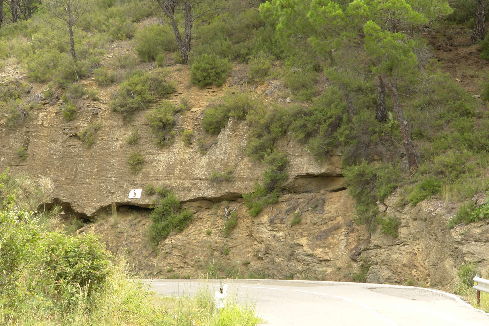

Quelques photos qui n'apportent pas vraiment d'éléments complémentaires à ce qui a déjà été montré :
post-2599-0-32201200-1309899766_thumb.jp
Bonne prise Esor
On voit bien la partie chenalisante au contact direct avec la discordance sur socle métamorphique.
Alors qu'au dessus les faisceaux de litages obliques sont paralleles.
l'image précédente est aussi tres interessante, avec plusieurs hypothèses pour faire reflechir les sedimentologues.
Pour l'instant je penche pour une bioturbation animale.

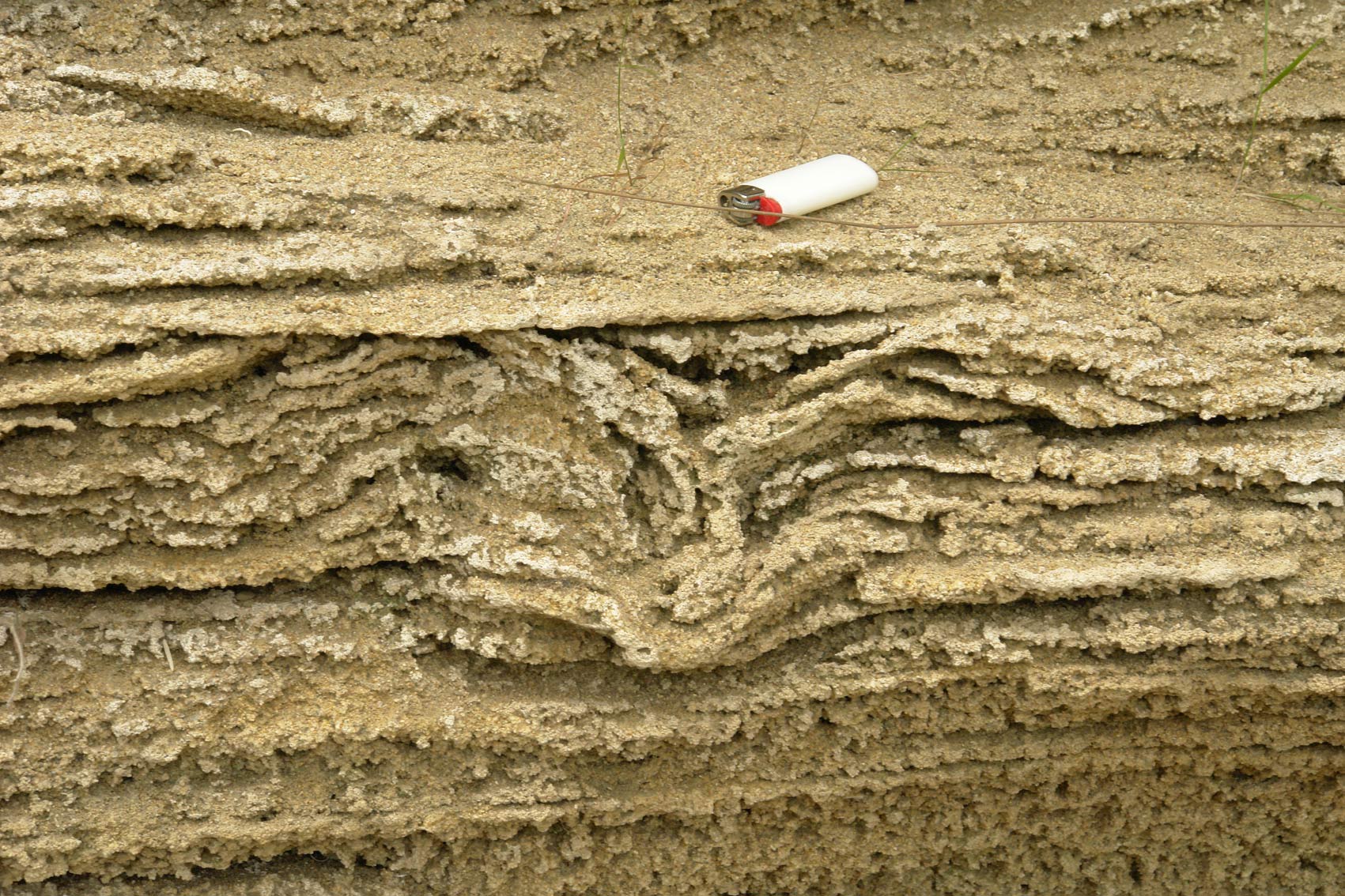

Sur la figure sedimentaire rapportée par Esor
une autre idée :exclamation:
un slump. pas évident mais dans le contexte et en regardant d'un peu plus pres, ca pourrait y ressembler.
En tout cas si c'etait ça, ca mettrait en evidence une instabilité de pente.

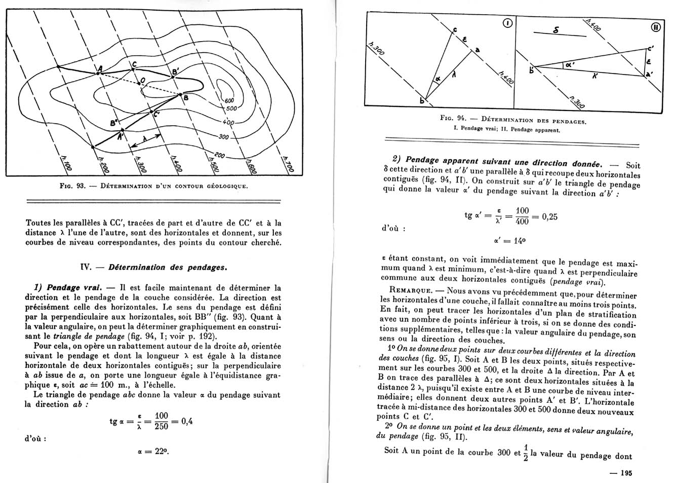

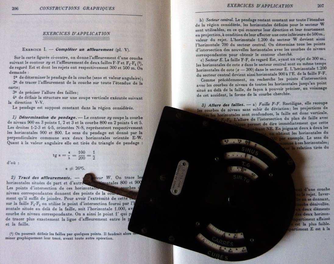

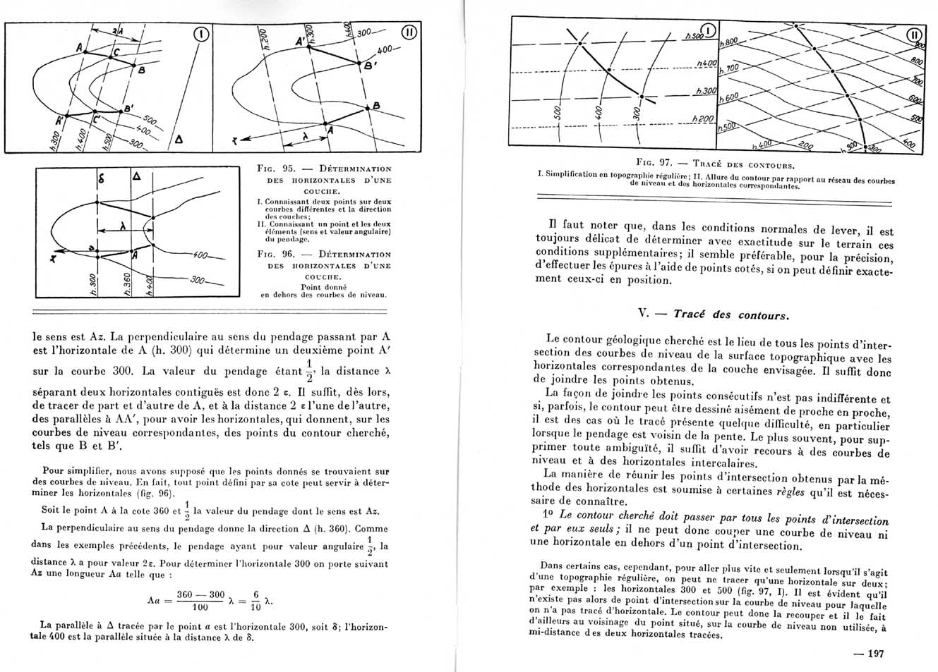

Merci Claude pour l'explicatif des pendages, la trigonométrie n'a jamais été mon fort :P

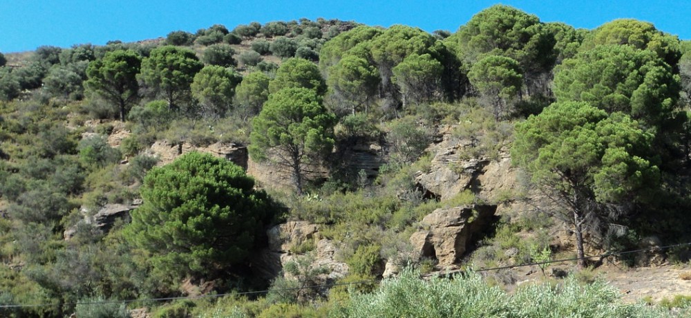

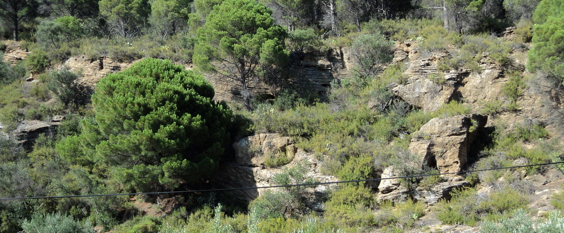

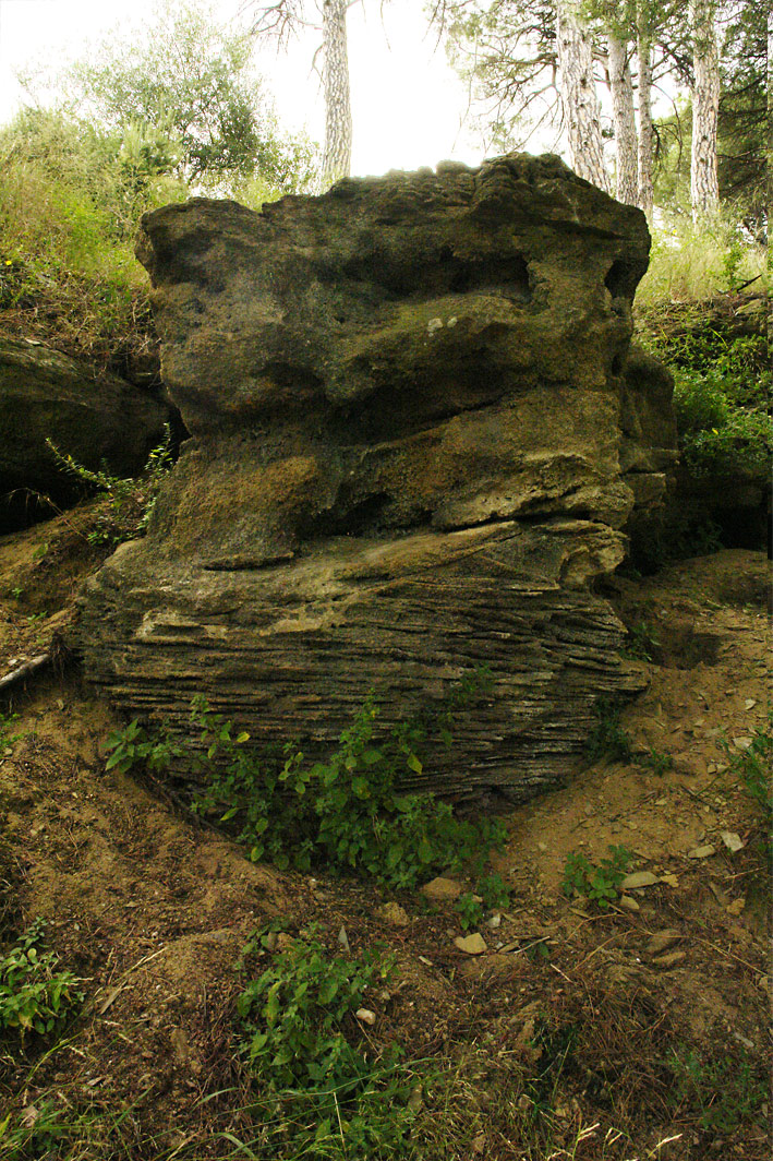

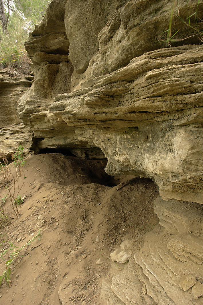

Voilà 2 nouvelles photos où on voit bien la jonction du site 1 avec le 2.
De strates inclinées on passe aux strates horizontales. En fait je pense que ces dépôts épousent la forme du sol. Si j'arrivais à faire un schéma en 3D comme le suggère Lise, nous en aurions la confirmation.

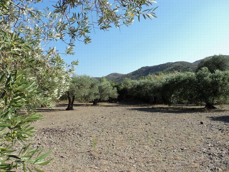

Enfin, juste pour le fun, une photo de l'environement de ces sables. Les oliviers sont aussi enracinés dans du sable. La rivière qui borde ces affleurements est toute proche.
Claude a raison, elle est vraiment belle cette région (pas la peine d'investir aux Baléares...un sableux comprendra ;) )
