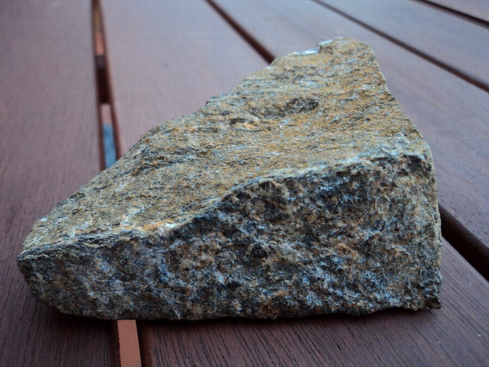

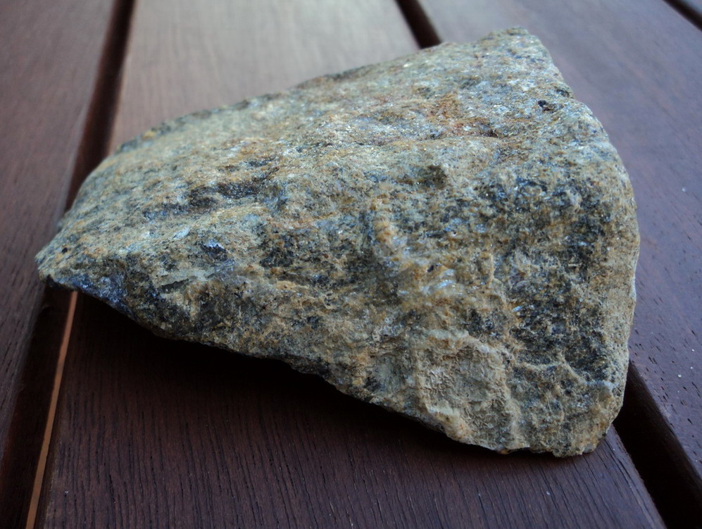

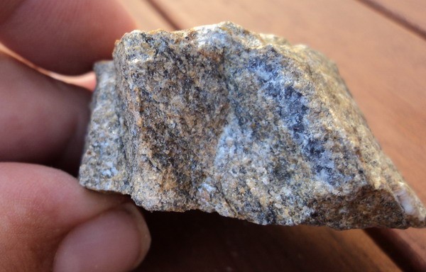

densité 2,75
dureté entre 3,5 et 4
réactif à HCL
pas de fluorescence sous lampe UV
trace grise (partie noire)
La roche est bourrée de petits cristaux de micas blanc, elle me fait penser à du micaschiste, mais comme elle réagit au HCl...je ne sais pas si c'est bien ça?
Origine: un ruisseau du plateau Cerdan (66)
Bonsoir,
Vue de loin, la roche ressemble à un gneiss ou un granitoïde déformé (y'a pas mal de gneiss, d'orthogneiss et de lithologies comme ça sur le "plateau cerdan")... Mais effectivement, la réaction HCl laisse perplexe ... à moins d'une phase carbonatée ou d'une imprégnation postérieure (effervescence sur calcite - filonnets localisés ?)...
Est-ce que tu pourrais zoomer sur un endroit de la photo 1 ?

De plus pres cela ressemble a un granite , oui et la reaction au Hcl doit etre due a des impuretes carbonatées je pense ?
Fraudrait qu'il fasse le test apres l'avoir bien lavé et brossé ! Il y a peut être eu un ecoulement d'eau calcaire dessus !

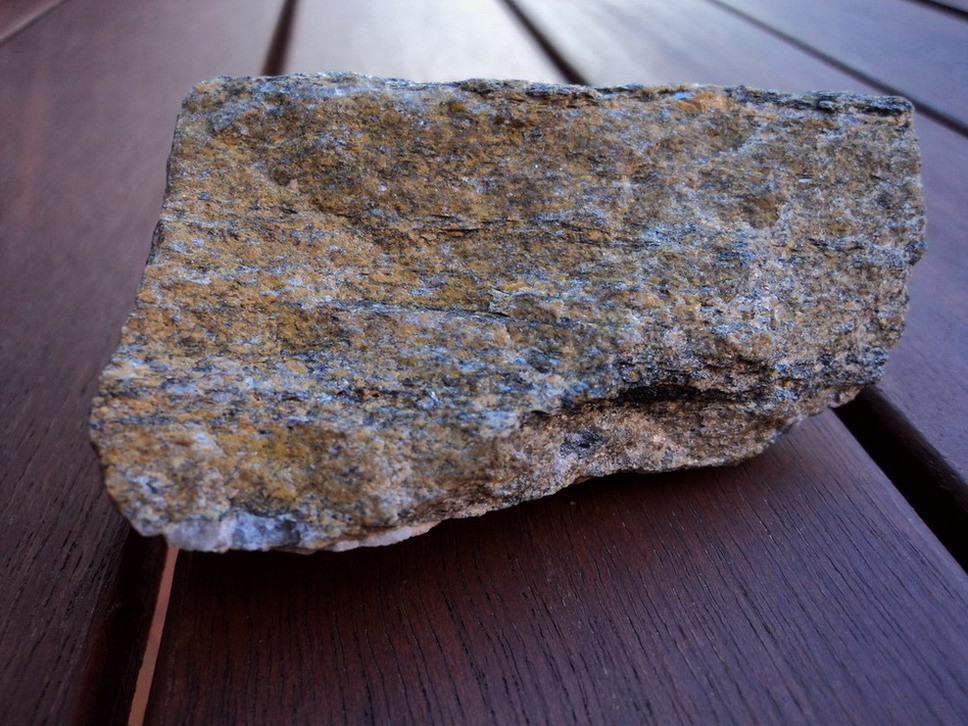

Intéressant !
Mais pas évident, sur photo... alors en vrac:
Roche litée, donc pas granite mais plutôt gneiss...mais pas convaincu... Les minéraux noirs sont-ils du mica ?
Reprise par un plissement ? Possible, un côté convexe et l'autre forcément concave. Une photo de côté serait utile.
Test >O à HCl: par sur toutes les parties de la roche quand même, du côté convexe ou concave, ou les deux ?
La surface convexe ne semble pas avoir la même composition que la concave, pas le même aspect)
(utiliser un compte gouttes, Ptit' goutte) (Et bien rincer à l'eau d'abord, pour enlever toute contamination externe éventuelle).
Les grains minéraux clairs présentent-ils des clivages ? Un coup de loupe et hop on le saura .

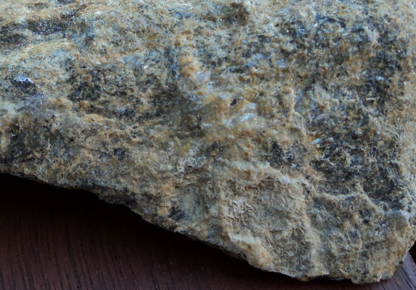

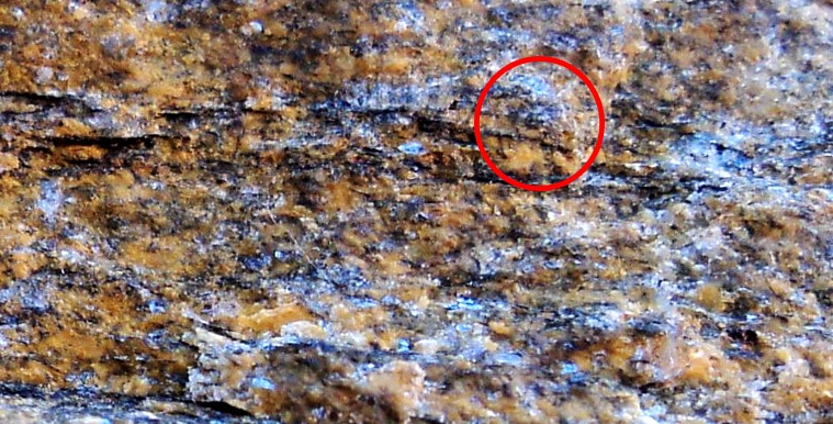

Reprise d'un détail de l'échantillon, avec une petite curiosité dans le cercle rouge.

Je pense qu'il peut s'agir d'un gneiss ou d'un micaschiste, la partie noire est à priori du schiste, le micas blanc est en vrac.
Tu as un coup d'oeil extraordinaire, je n'avais rien remarqué (cercle rouge) :coucou!:
structure circulaire notée par Kayou interressante (un p'ti grenat ?)...

Une roche foliee, c'est certain, metamorphique tres probable, alteration supergene ou endogene a discuter selon conditions d'affleurement
On dirait un micaschiste avec des lits de biotites pour certains frais (lits noirs - zoom cerclé) et d'autres altérés et verdatre (844 x 589 (199.87 Ko) : chloritisés
Donc je dirais a 1ere vue une alternance de micaschiste, chloritoschites avec possible fracturation remplies de calcite (reaction HCl).
a discuter selon le contexte du secteur

Un peu bousculé en ce moment, je découvre ce sujet tardivement…
L'effervescence à HCl pourrait s'expliquer par un dépôt superficiel de carbonate : souvenons-nous que notre ami a récupéré son achantillon dans le lit d'un ruisseau. À+ :surpris:

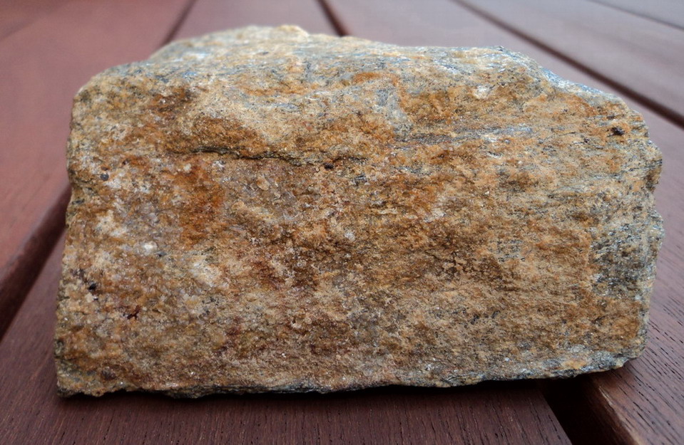

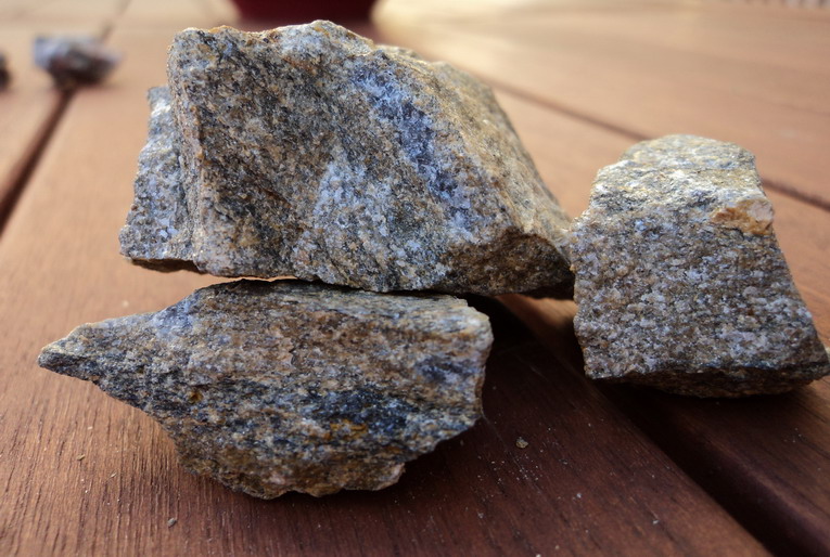

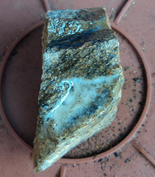

Je mets quelques photos supplémentaires, voici la face convexe comme l'a demandée Mr. Kayou
Je comprends que pour vous il soit difficle de tirer une conclucusion d'aprés des photos.
A mon avis la couche carbonatée est superficielle, elle peut provenir du séjour dans l'eau de la pierre.

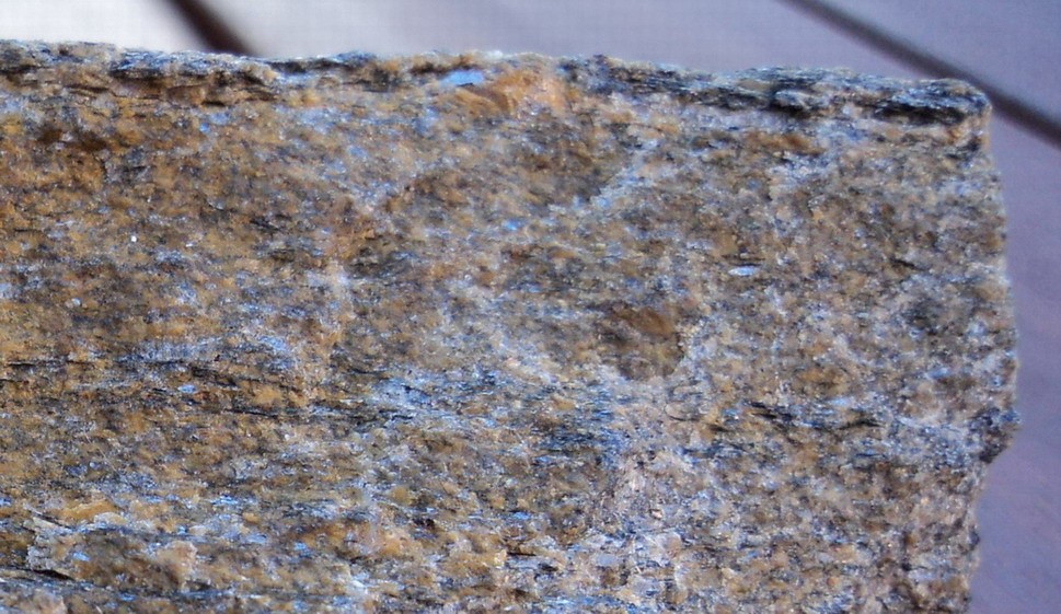

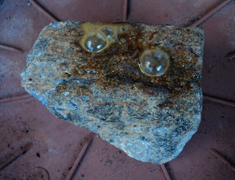

Encore 2 autres photos, la dernière est avec quelques gouttes d' HCl sur la pierre
La réponse est donnée depuis un petit bout de temps il me semble...On ne voit pas réellement une grosse effervescence sur la photo donc : un gneiss ou granitoïde déformé (EricT, Kayou) X ou Y avec un enduit légèrement argilo-carbonaté dessus (Papy, Serguen91)...Pour être sûr que ça ne mousse pas "dedans", casse carrément un morceau au marteau-burin et applique HCl sur les zones fraîchement cassées...Je doute que ça réagisse...Si cela réagit néanmoins, voir si c'est local (EricT, Sparnacum) ou sur l'ensemble de la roche...Si c'est sur l'ensemble de la roche (c'est à dire si on a une phase minérale carbonatée) là on se repose la question...

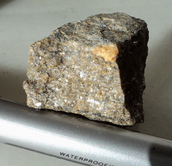

Voilà la suite :coucou!:
A l'aide d'un marteau j'ai coupé un bout de la pierre en 2 morceaux.
Il y a à l'intérieur toujours une partie beige foncé.
J'ai mis une goutte de HCL sur cette partie intérieure, il y a eu de suite une forte effervescence...sur toute la surface à mon avis, mais c'est difficle à dire parce que la surface n'est pas plate. Toujours est-il que la réaction a été immédiate quand l'acide a touché la pierre

Desolé que tu aies du casser l'echantillon mais la reponse est donc a trouver vers qq chose de complexe :
je me lance :P
micaschiste / meta-granite/ chloritoschiste a proximité soit de mylonite soit de filon hydrothermaux :
=> mineraux micaschiste / metagranite : Qz, plagio, biotite, un peu d'orthose, kaolinite
=> mineraux chloritoschiste : kaolinite+calcite microcristalline, biotite altérée, chlorite (gris-vert), calcite
( c'est forcement cassegueulle car je ne connais pas le contexte du secteur et en + l'echantillon etait prelevé dans un ruisseau)
j'espere que les pros du secteur m'excuseront ...
a suivre...
A+
Bonsoir Alain ! Il subsiste un petit problème : tu parles d'une partie beige foncé sur ta cassure,
• Es-tu certain que cette partie beige foncé ne correspond pas à une micro fissure qui aurait pu s'imprégner d'eau (et donc permettre le dépôt de carbonate) ?
• Es-tu certain que ta cassure t'a montré la roche "fraîche" ?
• As-tu testé les autres parties (celles qui ne sont pas beige foncé) ?
À+

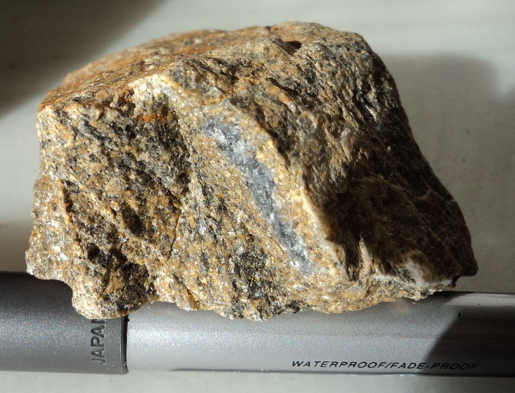

Bonsoir,
Oui, Alain, comme Papy l'a dit, soit sûr de faire les tests sur une partie vraiment "neuve" de tes morceaux cassés avec, si tu peux, une petite goutte d'acide sur les surfaces choisies : brunes, blanches (ronds de la photo) etc... en notant la différence de comportement pour chacune des parties. Sur ta photo, la mousse est plus "parlante" que sur tes premiers tests (là, ça fait bien effervescence, c'est indéniable) et effectivement, ça complexifie l'affaire.

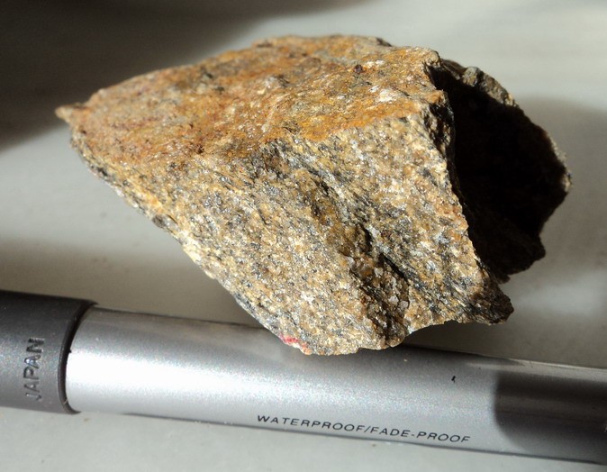

J'ai refait des photos en pleine lumière des parties mises à nue par le fractionnement.
Il y a des parties beiges sur tout l'intérieur de la roche, les parties qui paraissent sombres ne sont que des ombres.
Le stylo en dessous donne une échelle de grandeur de l'échantillon.
Je referais un test de HCl sur divers endroits (avec un coton-tige vue la taille du caillou), mais je suis déjà certain du résultat compte tenu de la couleur beige qui est répartie sur tout l'intérieur.
Si certains souhaitent voir ou analyser la roche, je peux vous envoyer un petit morceau par la poste, pas de problème. Adresse par mp svp. :desole:

En effet ca a l'air complexe
je suis en train d'explorer info terre
dans le secteur de Saillagouse ( au nord )
tu as une grande variété de lithologies depuis les granitoides jusqu'au filonien en passant par les meta sediments et les Orthogneiss
je suppose que dans ton cas tu te trouve en aval du massif cristallin dans de l'alluvionnaire si je prends comme ref
ca parle aussi de metacarbonates et en particulier tu pourrais ioci avoir par ex du metasediment (cipolin en effet) intrudé par les aplites et tectonisé avec des diaclases ouvertes chloritisées ou serpentinisées comme ca existe dans le massif central.
en particulier la face de ton cailloux verte ressmble a de la chlorite ou a de la serpentinite
pas de notice dispo pour 1094 mais en revanche en ligne tu as Prades avec la listes des lithologies
je pense que dans ces determinations variees pour les gens qui ne connaissent pas la region ca permet de suite de rentrer dans le sujet sans etre hors sujet ( et de se prendre un rateau en public geoforum... )
la par ex j'ai un pdf de la notice, je fais search "cipolin" et je trouve rien... new search serpentinite ...rien
... micaschiste : environ une 50aine trouve ! chrloritoschiste ... rien ... marbre : une trentaine
mylonite : une 50aine : ca a ete bien intrudé et secoué dans le secteur
y a plein d'autre piste telles que metagrawackes que je verrai bien dans ton cas (cf orthose possible) = gres felspathique metamorphisé + marbre, schiste a nodules carbonaté
en cherchant bien tu trouve des choses qu icollent avec la diagnose :
"Les gneiss acides intercalés à la base de la Formation de Canaveilles (horizons de gneiss intercalaires)
Les gneiss de transition précédents sont invariablement situés sous les premiers niveaux carbonatés de la Formation de Canaveilles. Il existe
cependant de minces intercalations gneissiques intimement associées au premier horizon carbonaté, dit « marbre de base »."
"L'horizon cortical de Mariailles à la base (γζh ou Q1), essentiellement formée de gneiss fins rubanés clairs ou gris où dominent des orthogneiss à ferro-hornblende et biotite ferrifère, les paragneiss à biotite et grenat étant subordonnés. Il s'y ajoute des lentilles d'amphibolites ortho- ou paradérivées, des niveaux de gneiss à silicates calciques parfois ferrifères, pouvant être associés à de minces niveaux carbonatés (marbres) (sommet du Canigou)."
et pour les metasediments paleozoiques :
..." Il existe le plus souvent une limite franche entre les gneiss de transition et les métasédiments incontestables de la couverture (coupe de la Têt, par ex.). Cette limite est bien caractérisée par la présence d'un horizon carbonate dit « marbre de base » (horizon I de la lithostratigraphie présentée ci-après). Il est plaqué directement sur les gneiss de transition ou séparé d'eux par une intercalation de métapélites de quelques mètres d'épaisseur à quelques dizaines de mètres."
voila c'a m'a pris top chrono 10 min, ca remets pas en question les determination ci dessus mais ca oriente la discussion et en particulier la remarque de Serge sur le Cipolin trouve ici une logique meme ci le terme est absent de la notice et on a deja des elements de reponses
