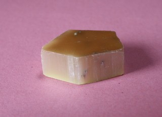

Le fait qu'il soit transparent sur le dessus et l'allure de l'échantillon me fait plutôt penser à une ulexite non française... on en trouve plein dans les magasin, je crois que ça vient des USA ou du Mexique. Je ne suis pas du tout convaincu par le gypse, je me demande même comment cette chose est arrivé en pied de falaise. Après ce n'est que ma conviction personnelle, (pas très scientifique tout ça M. Lionel ^^). Il faudrait des tests, (presque) tous les collègues convergent vers le gypse, mais j'ai un doute : à dissiper !!!
Lionel n'a pas tord, l'image est assez équivoque…
Évidemment, l'ulexite ne court pas les pieds de falaises, elle est plus fréquente dans les boutiques, mais…
Le gypse se rencontre plus fréquemment dans la nature ; l'aspect de l'échantillon, toutefois, s'éloigne un peu de ce que l'on peut trouver libre dans la nature, mais…
Quelques petits tests dissiperaient tous les doutes ! À+
L'ulexite se forme par précipitation de solutions aqueuses dans des milieux arides, c'est un début d'explication ? Mais qui l'aurait poussée.
gypse résulte de la précipitation du calcium et du sulfate... Bon, lui aussi, on ne va pas s'en sortir !
:idee: L'un étant masculin et l'autre féminin, si tu précipites le caillou depuis le haut d'une falaise : soit il ou elle tombe ! Et te voilà fixé !
Ces supputations estivales sont d'un déshydratant !!!
Dans ce cas, rien de mieux qu'un petit toast !
:trinquer:

Ma première idée en ayant juste vu les photos, de l'ulexite des USA.
En ayant lu toutes les réponses, je rejoins donc Lionel.

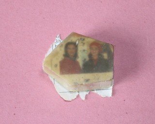

L'Ulexite a une propriété optique dont j'ai oublié le nom. On fait un trait sur une feuille.
On place l'échantillon sur le trait et le trait apparaît sur la face supérieure de l'ulexite.
Maintenant, voir si l'échantillon est suffisament transparent pour voir ce phénomène optique.
A+ Francis :trinquer:
Ah ! Ce sont ces minéraux vendus en bourse sous l'appellation "pierre télévision" !
Bien vu, Ledahu . (une question hante mon esprit... Ledahu, serais-tu ce fabuleux animal tant chassé et jamais -ou rarement!- attrapé ?)
Pardon : je n'avais pas précisé ce détail dans mon message précédent, je le pensais superflu… (" On ne nous dit pas tout ! ") Pas trop de temps en ce moment, alors j'ai été trop bref… Ça sera plus cool dans 15 jours ! À+
