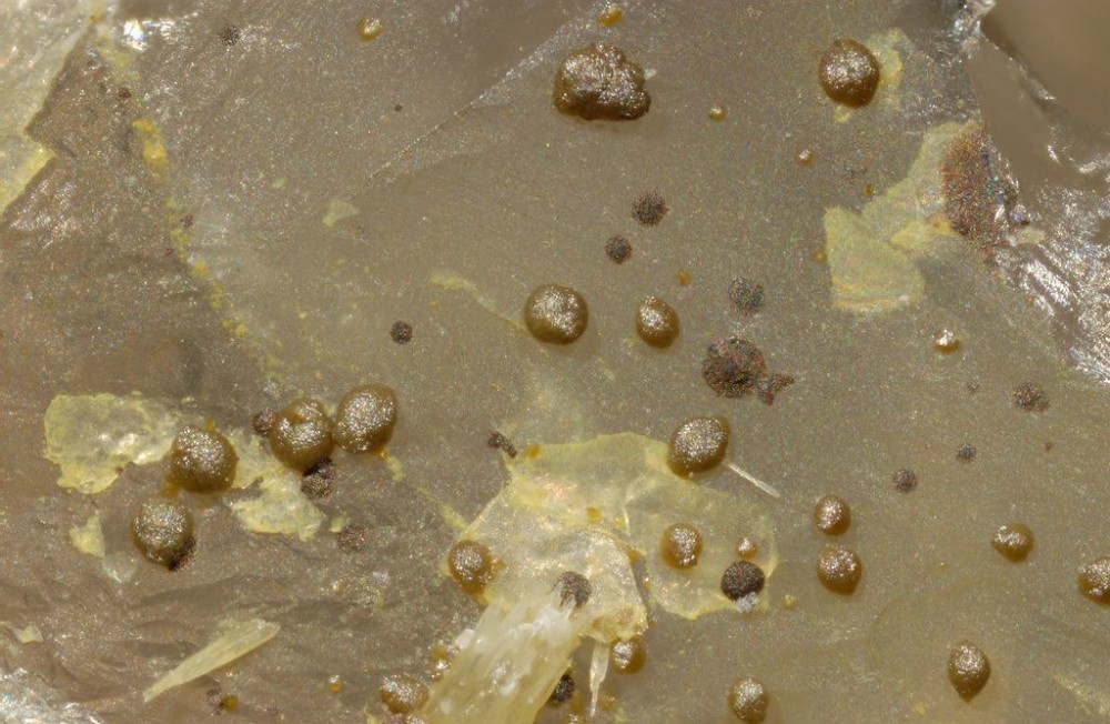

UK-267 - 2,32 x 1,53 mm - Luminar 25mm
J'ai laissé le mon d'origine en clair...... UK pour Unknown (inconnu)

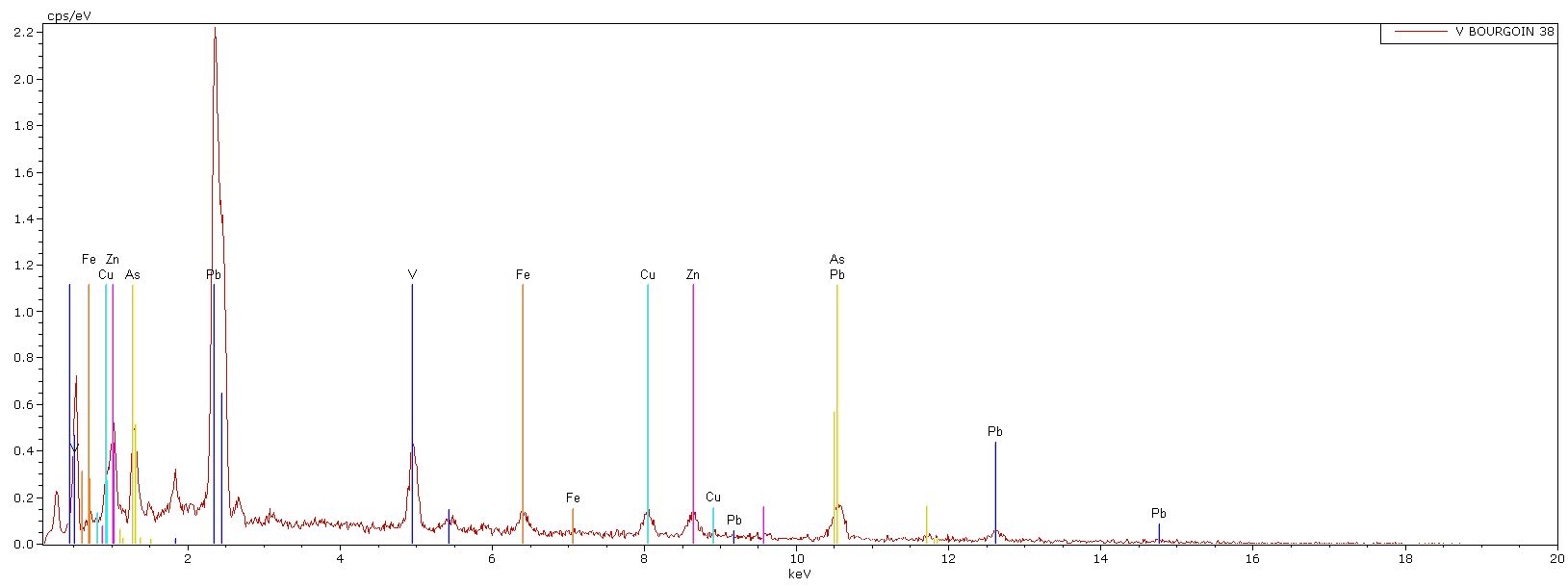

Le retour d'analyse est plutôt intéressant.
Procédez par élimination car c'est pas courant, et plutôt inattendu.
C'est Français, d'un de mes sites favori
Pascal
Longefay..... Bravo Serge (tu me connais pas mal)
Reste à trouver ce que c'est.... Chimiquement, c'est (presque) du jamais vu dans le Beaujolais !!!
(les membres de l'AFM peuvent avoir un indice)
Pascal
Edit : faut chercher du coté des anions.... :sourire:
Moins rare que ça...... beaucoup moins rare.
Rare seulement pour la région : première occurrence en Beaujolais !
Et pas beaucoup d'occurences françaises non plus : moins d'une dizaine d'après mindat.
(En plus : même pô associé au fer !!! :siffler: )
Pascal
Il faudrait que je me réveille !!! vu le magnifique diagramme MEB qui précède :siffler:
Bon , je n'ai pas le temps de le comparer à ceux que j'ai en archive mais ton minéral à l'air assez riche en ions métalliques et c'est un arséniate .
